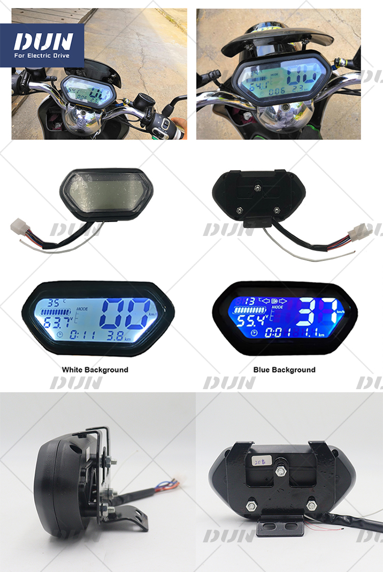

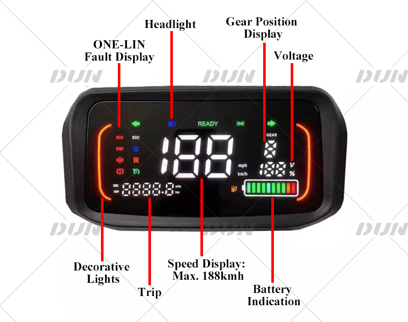

hattest Du jetzt dieses einfache Display mitbestellt gehabt:
https://de.aliexpress.com/item/10050058 ... 2589084489
Das wäre einstellbar.
Oder eins von diesen Beiden:
https://de.aliexpress.com/item/10050019 ... 2589084489
oder:
https://de.aliexpress.com/item/10050059 ... 2589084489
oder:
- E-Bik Andi
- Beiträge: 2061
- PLZ: 72
Re: Votol EM-100 & EM-150 Controller

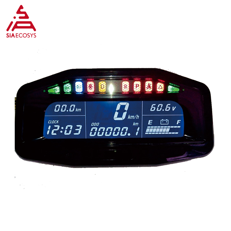

Ich habe das zweite (also das Große) mitbestellt. Leider ist dort kein Kabel für das Speedsignal- Alle Leitungen sind für die Kontrollleuchten und sogar farblich richtig zugeordnet zu meinem Kabelbaum- musste nur auf meinen Stecker umpinnen. Aber ohne Tacho macht das im Moment wenig Sinn.

die One Lin-Leitung ist (nach meinem Verständnis) ein digitales Signal, also offenbar Fehler-Meldungen und Geschwindigkeits- und Wege-Information auf einer Leitung (One Line). Probier mal die Programmierung des Votols aus, ob es gelingt, das speed-signal mit aufzuschalten (die Kontroll-Anzeigen werden ja jetzt schon fuinktionieren).
