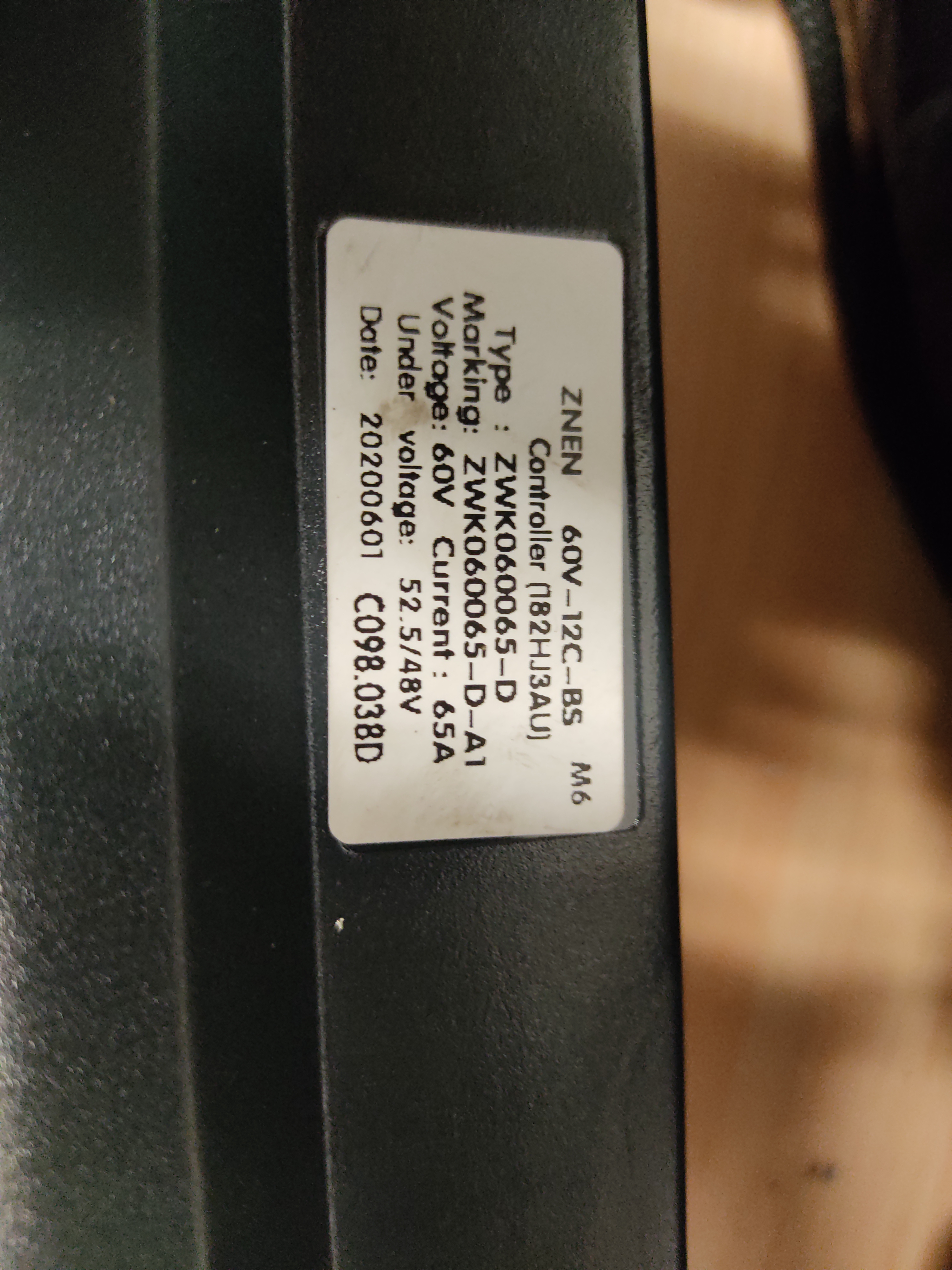

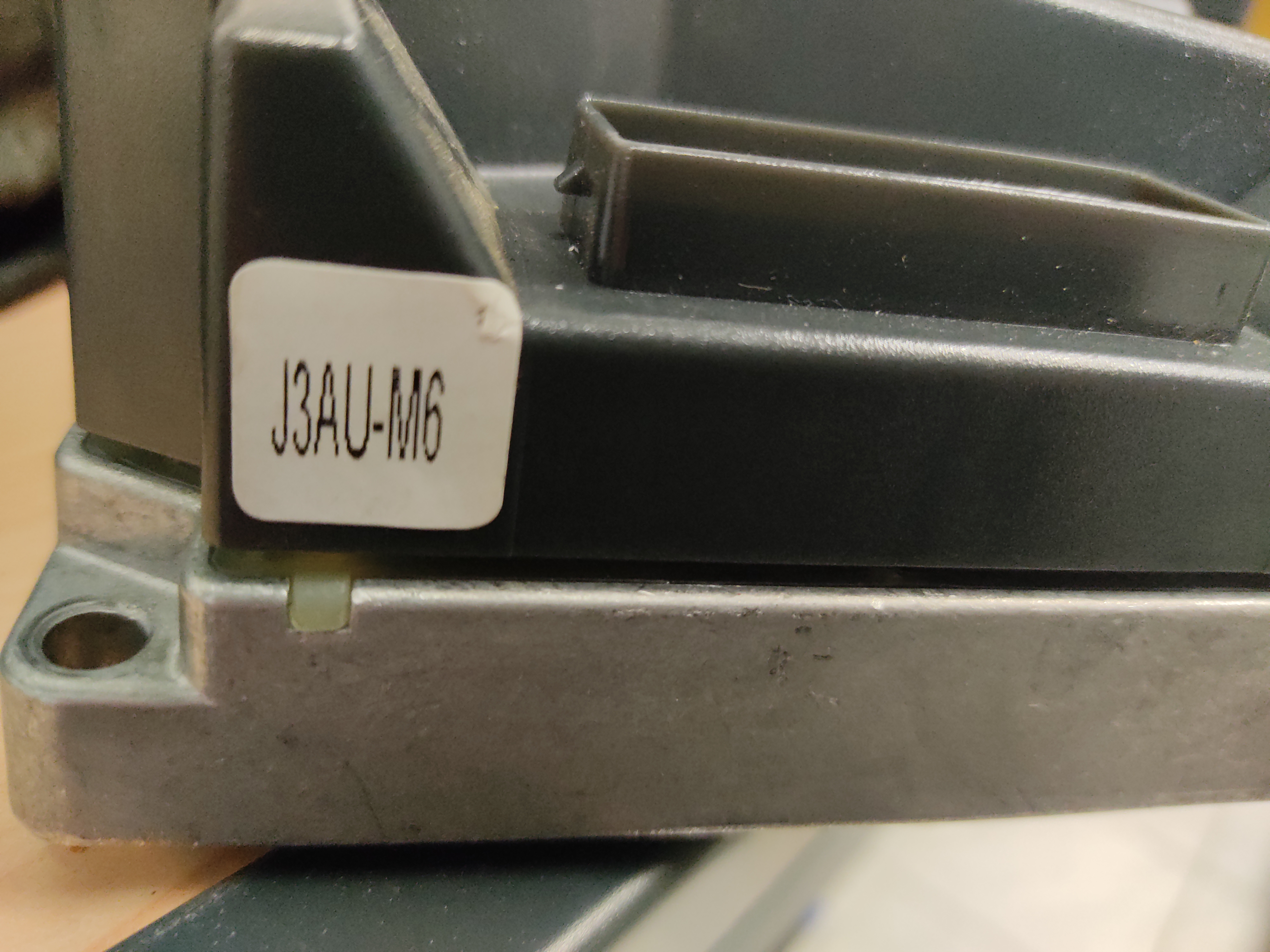

Re: Lingbo Controller einstellen
Ich bin relativ neu in der Szene ,Schwabenblitz sagt mir nichts.
Hier ist der originale.
Der link zu Ali ist der neue...

- Beiträge: 6516
Ich bin mir nicht sicher, ob der ZWK060065-D ein Lingbo ist. 60V Batteriespannung und max. 65A Batteriestrom.
Optisch 1:1 identisch.
