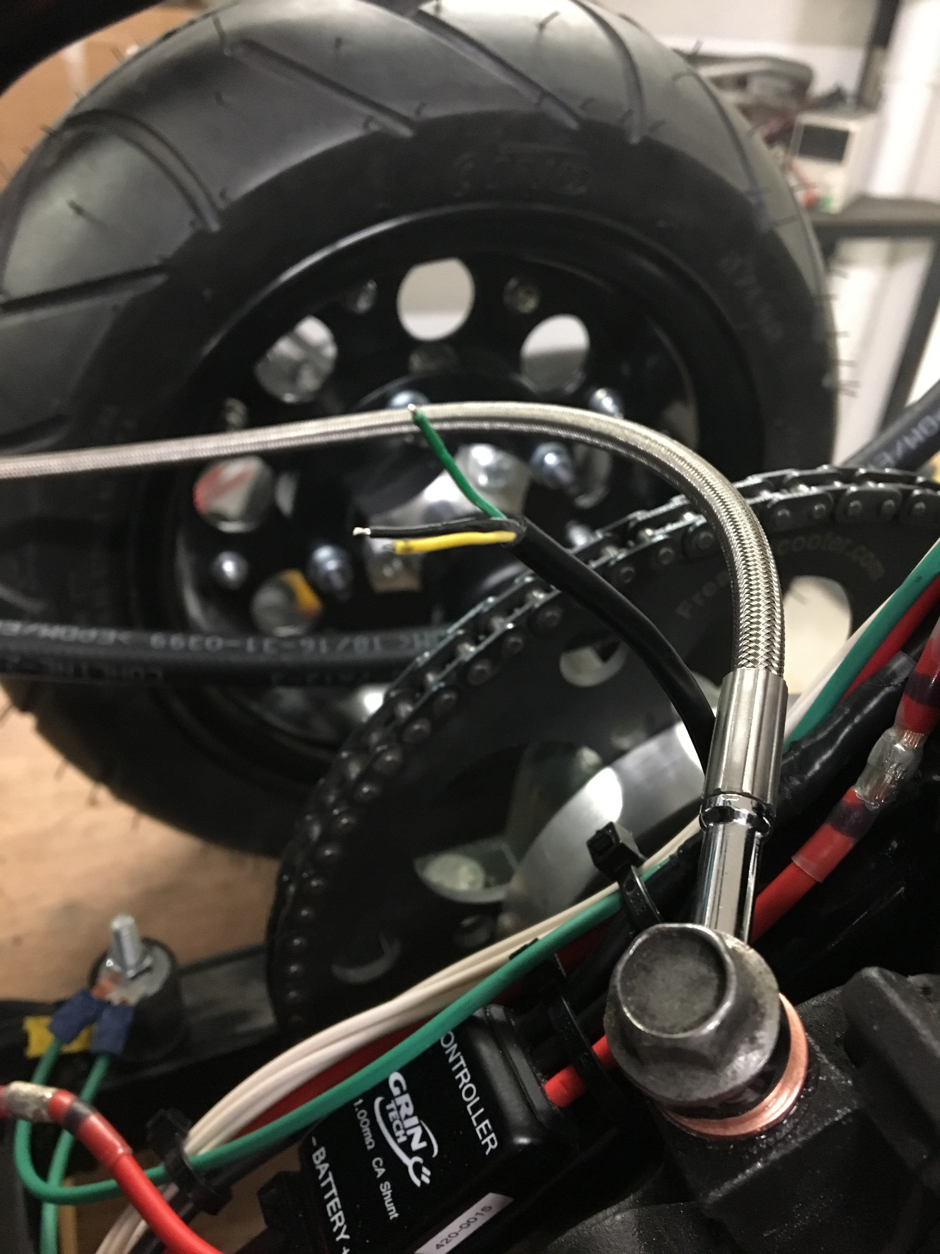

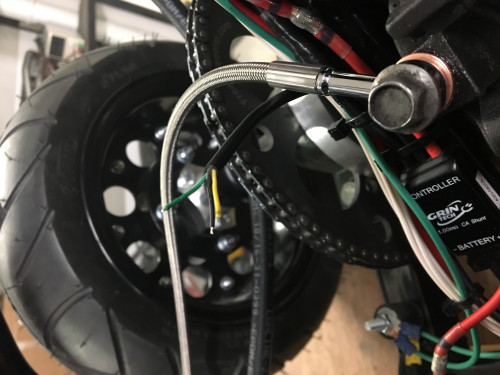

Gelb und schwarz , keine Ahnung .
Gelb soll wohl Speed sein , das ist aber bei mir über den Sensor eingespeist

.......wahrscheinlich ein 2,7kOhm Widerstand.
"Der optionale Widerstand R2 wird genutzt, um den Einstellbereich des Potentiometer-Schleifers von 0 –5 V auf 0 –3 V zu reduzieren, so dass der vollständige Drehbereich des Potentiometers genutzt wird. Im erweiterten Setup-Menü kann man auswählen, ob diese Spannung das Strom-oder das Geschwindigkeitslimit regelt. Man kann damit das Limit zwischen 0 und dem Geschwindigkeits-/Stromlimit skalieren, das im Setup-Menü eingestellt ist."
