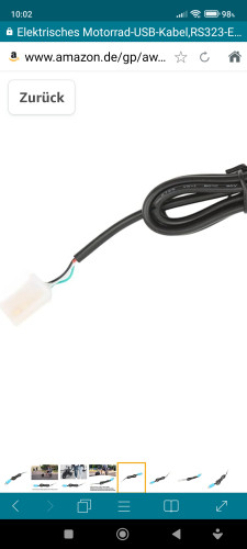

Wenn ich Deine Ausführungen jetzt richtig verstanden habe, gehört also das blaue Kabel an Pin 10, das orange an Pin 11 und das schwarze an Pin 14?
Und was passiert mit dem pinken?
Bei meinem abgebildeten USB Kabel gibt es allerdings nur 3 Kabel Blau, Schwarz und Weiß?!
Kann ich denn einfach mein blaues an an Pin 10, schwarz an 14 und mein weißes (orange?) an 11 klemmen?
Was könnte passieren wenn es falsch wäre? Geht da der Controller über die Wupper?
Ich würde es ja nur kurz zum programmieren Andocken?
Oder habe ich was übersehen? Muss noch etwas angeschlossen sein?
Ich würde sonst nur den großen Busstecker abziehen, alles andere so lassen!

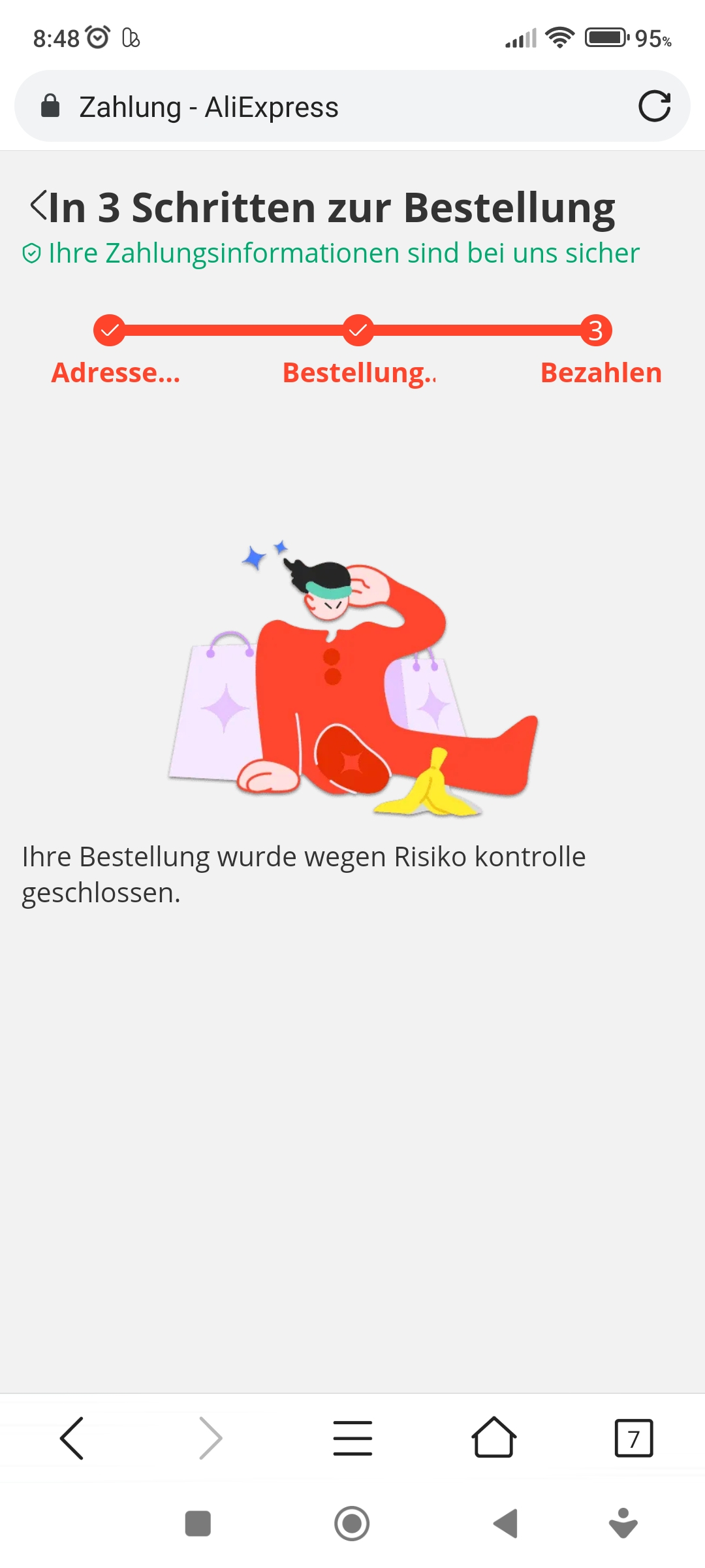

Übrigens habe ich eben noch mal probiert die Kabel bei AliExpress zu bestellen, der Vorgang wurde abgebrochen??
Irgendwie mögen die Chinesier mich nicht 🥺

Hallo Peter das USB-Kabel zum programmieren (der NoN-CAN-Version) wird USB-seitig mit 5 Volt versogt und hat nur die drei Kabel Minus, RX und Tx zum Controller.

Das kleine USB Kabel habe ich ja, über Amazon gekauft. Den kompletten Kabelsatz wollte ich vorhin doch noch mal bestellen, man weiß ja nie ob man brauchen kann, allerdings nimmt AliExpress meine Bestellung gar nicht an!?
Schon mein sehr kleiner Wohnort wird nicht erkannt/akzeptiert?? Und extra umziehen wegen ein paar Kabeln für 30€ möchte ich eigentlich nicht 😁

Bild vom USB Dongle häne ich unten noch mal dran 😉

Hier das Adapter von Amazon
USB-Kabel 2.jpg (41.61 KiB) 2107 mal betrachtet

Hallo Peter,
schließ erst einmal einen der 60Volt-Akkus an (sind das 16s?) und zunächst Minus an den schwarzen Schaubanschluss am Controller. Den Plus-Anschluss solltest Du dann zunächst über eine alte Glühbirne oder einen Widerstand 500-1000 Ohm anschließen, um die Kondensatoren vorzuladen. Nach einigen Sekunden Vorladung kann dann richtig angeschlossen werden.
Also die Plus-Hauptstromleitung an den roten Schraubabschluss. Verbindest Du nun dieses Batterie-Plus mit dem E-Lock-Pin, geht der Controller an (erkennbar daran, dass am Pin daneben (Trottle Plus) jetzt 5-6Volt Spannung (gemessen zu Minus) anliegen.
Zwar an aber im Fehlermodus, solange das Hall-System und der Gasgriff fehlt. Die Kommunikation zum PC sollte aber so schon auszuprobieren sein, wenn Tx, Rx und Minus des USB angeschlossen sind.
