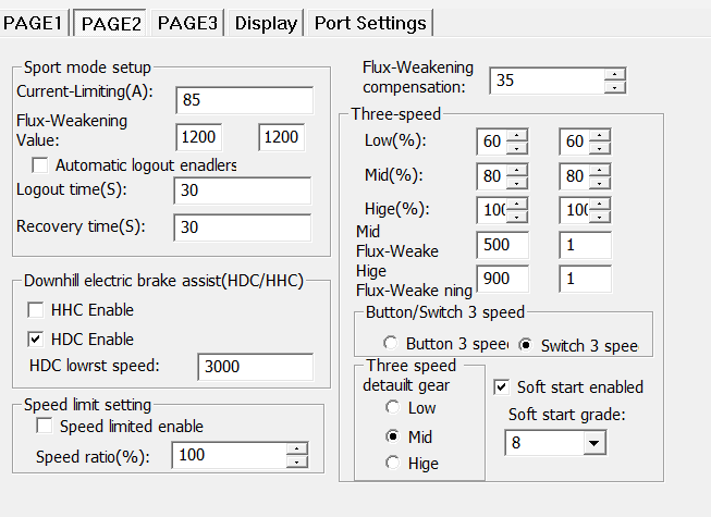

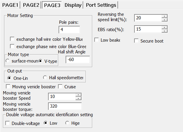

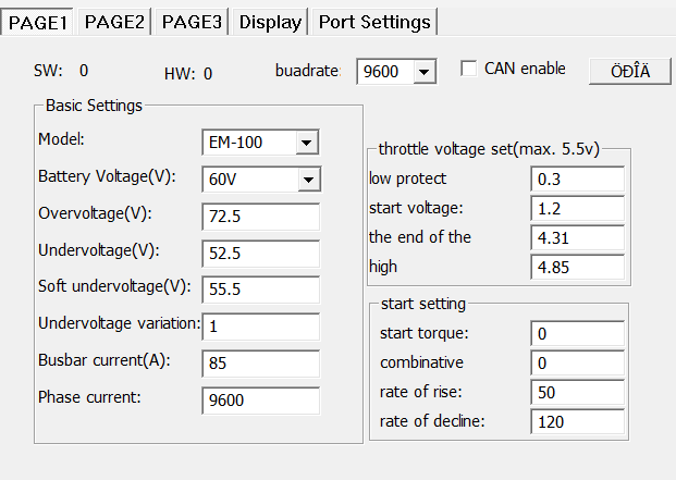

Danach beginnt die Einstellarbeit z. B. mit diesen Werten: Bei den Werten auf page3 herrscht Unsicherheit, aber probieren könnte man diese Einstellungen.
Dann: "pram write" womit die jetzt eingestellten Werte in den Speicher des Controllers übertragen werden (beim nächsten Start aktiv).
Dann nicht vergessen: Mit save param (und den Namen auf config lassen) die jetzigen Werte auch auf dem PC abspeichern.

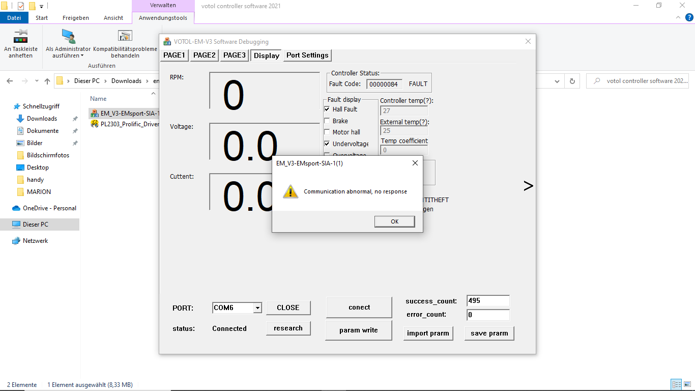

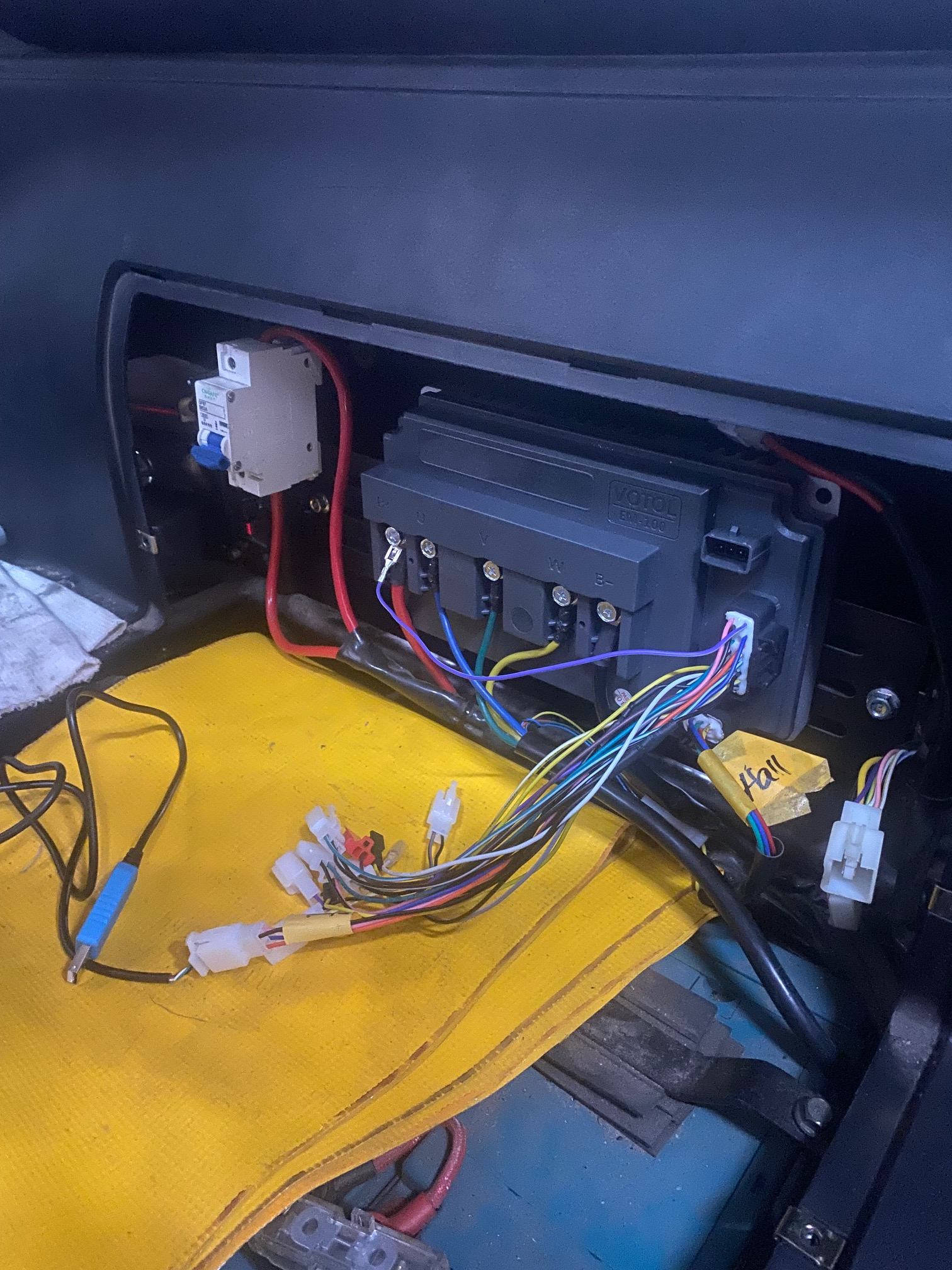

Hallo Andy und Didi,
hier noch Bilder von dem Versuch
Gruß Erich

das ist der Fehler, wenn es dem Computer nicht möglich ist Kontakt zum Motor-Controller herzustellen.
Das USB-Kabel ist das von der Non-Can-Bus Version und damit läuft die Kommunikation unter Windows 11 garnicht.
Aber auch mit Windows 10 habe ich mehrere Versuche gebraucht, bis der Treiber für das USB-Teil die Kommunikation aufgebaut hat.
Also reagiert hatte, wenn das USB-Teil in den PC gesteckt worden ist.
Ich musste den Treiber wieder komplett deinstalieren und neuinstallieren und irrgendwann hat es dan funktioniert.
Auch hatte ich Probleme mit Wackelkontakten an dem USB-Teil wenn auf dem Kabel zum Roller zuviel Zug ausgeübt wurde.
Dann kam immer dieser Fehler.
Der Fehler "communication abnormal" tritt außerdem auf, wenn der Controller nicht AN ist oder noch nicht angelaufen (braucht ein paar Sekunden).
Zündung AN muss ja hier mit dem Blauen Kabel per hand erledigt werden, oder?
Kann man das nicht festklemmen?

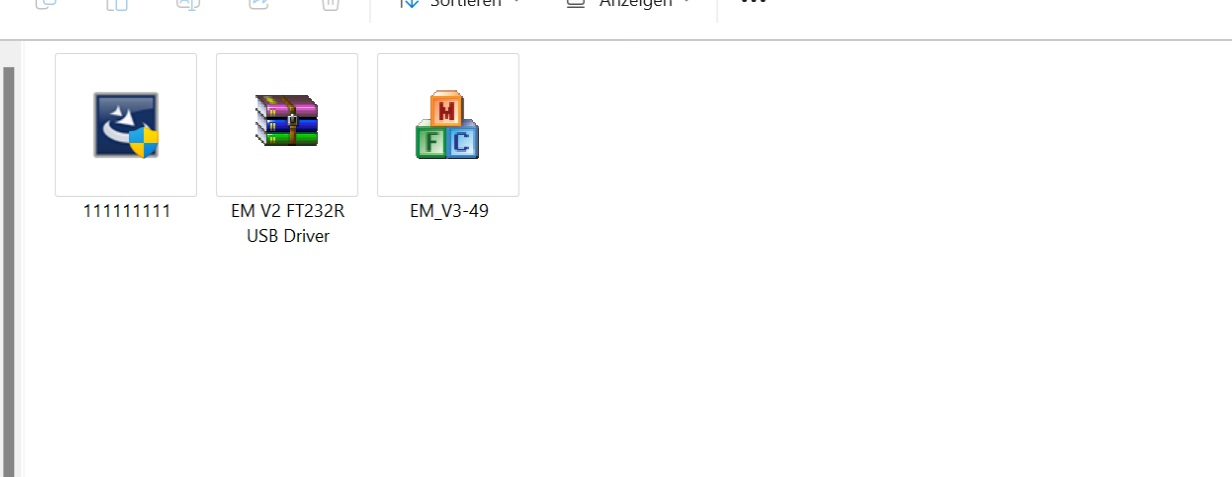

Hast Du den richtigen Treiber installiert? Bei mir heißt er "111111111".
Sonst so, wie Didi schon sagte: Der Controller muss an sein- sieht aber so aus bei Dir- Kabel ist ja gelegt (Sicherung war drin?). Probiere mal im Fenster zur Com-Port Auswahl nen anderen aus.

Hallo Didi, hallo Andi
Das +Kabel (auf dem Bild blau) ist mit einem Steckkontakt festgesteckt.
Ich kann keine Auswahl beim Port vornehmen.
Es wird immer nur der Port angezeigt in dem der Dongel steckt.

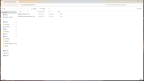

Das Programm habe ich von der Herstellerseite geladen siehe Bild
Vielen Dank
Vielen Dank

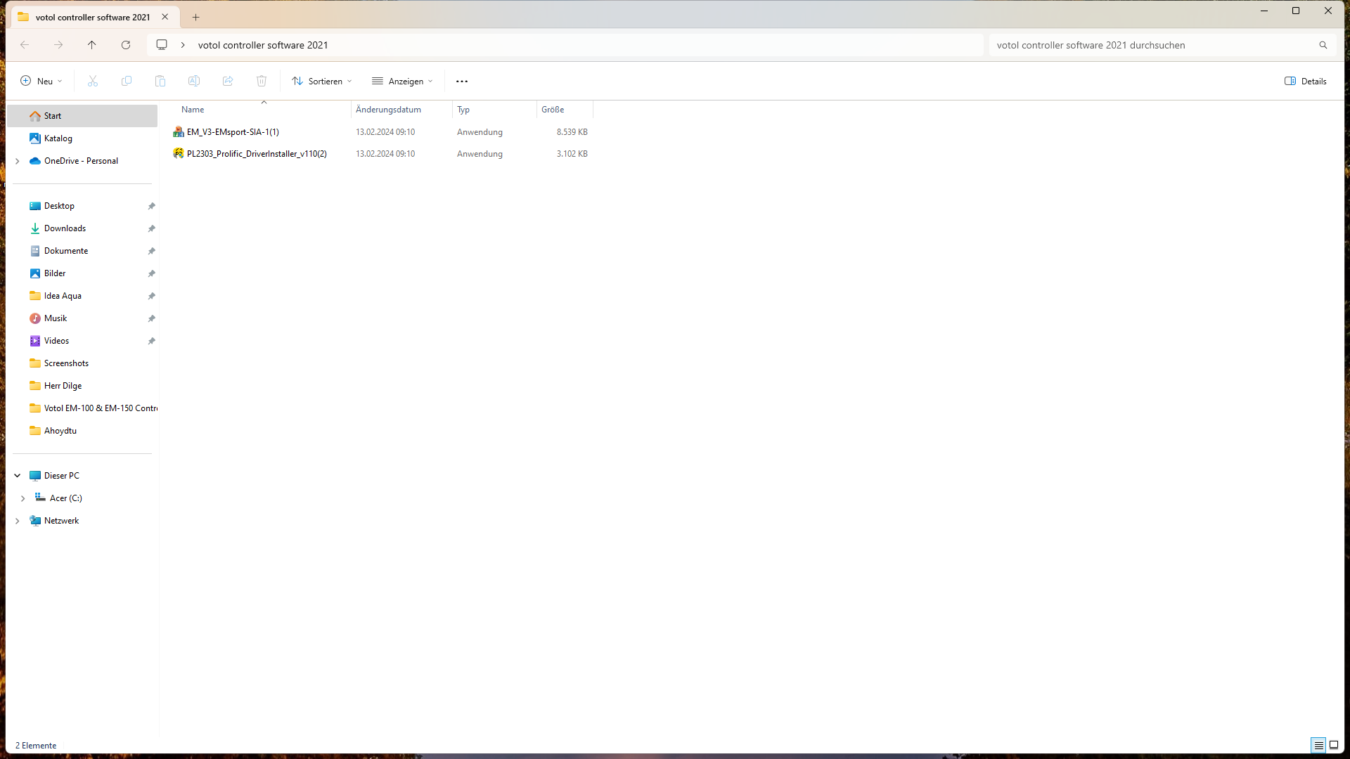

evtl. hast Du das falsche Paket heruntergeladen wo nicht der richtige Treiber dabei ist. Es stand auch in der Dokumentation, dass dringend der Treiber "111111111" installiert werden muss. Bei mir sieht das so aus:
