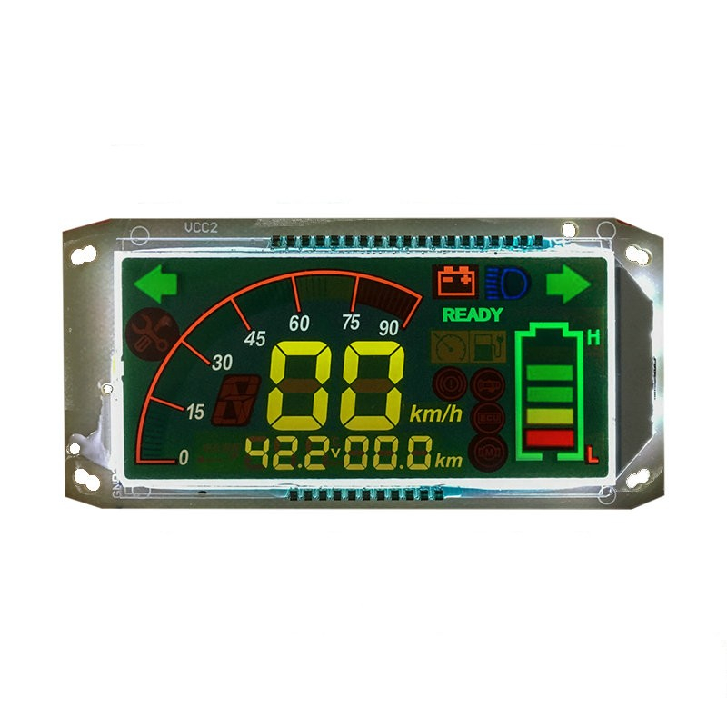

Ich habe mich nun erstmal um einen Tacho gekümmert. Leider komme ich mit dem Tacho vom schnellen Ali der perfekt in die originale Aussparung gepasst hätte auch nicht zurecht. Die Komunikation an dem Teil geht nur über Hall direkt vom Motor. Es gibt ein Poti mit dem die Geschwindigkeit eingestellt werden kann. Leider geht die einstellung nicht soweit herunter wie ich es bräuchte warscheinlich 20-30km/h zuviel. Wenn es läuft dann läuft es...
Hat hier jemand dazu noch eine Idee oder hab ich da wieder in die Sch.... gegriffen

Re: Lingbo Controller einstellen
Mal eine Frage zum Verständnis....
Es gibt ja je Phase einen Hallsensor wie ich es verstand habe. Wieviel impulse kommen da pro umdrehung heraus? 3 oder 28/30 wegen der Magnete im Motor? Ich plane separat einen Hallsensor ans Rad anzubringen, sprich einen Magneten aussen an die Felge und einen Lesekopf/Sensor an der Gabel oder Schwingen. Ziel ist es dann mal einen funktionierenden Tacho zu haben.
- Beiträge: 6516
Es wird z.B. jeder Nordpol gezählt. Also, rechne mit rund 20. Impulsen pro Umdrehung. Du kannst aber einen der 3 Hallsensorenausgänge gelb, grün oder blau anzapfen und auf dem Impulseingang des Tachos legen. Was bei mir funktioniert, muß den zwangsläufig bei anderen auch funktionieren - also ohne Gewährleistung (könnte bei dir auch etwas kaputtgehen)
So hab ich es ja auch gemacht doch da hab ich schätze ich 20 km/h zu viel. Die gelehrten streiten sich ja ob der Bosch Motor 28 oder 30 Pole hat. Mit 20 würde es wohl funktionieren.... Wie gesagt ich habe ja auch einen potiometer zum einstellen dieser lässt sich leider nicht soweit zurück regeln. Das ist ja nun mein Problem. Die anderen Ausgänge des Controllers funktionieren leider auch nicht mit dem Display.
