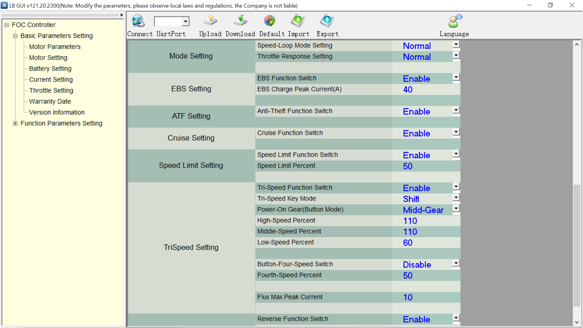

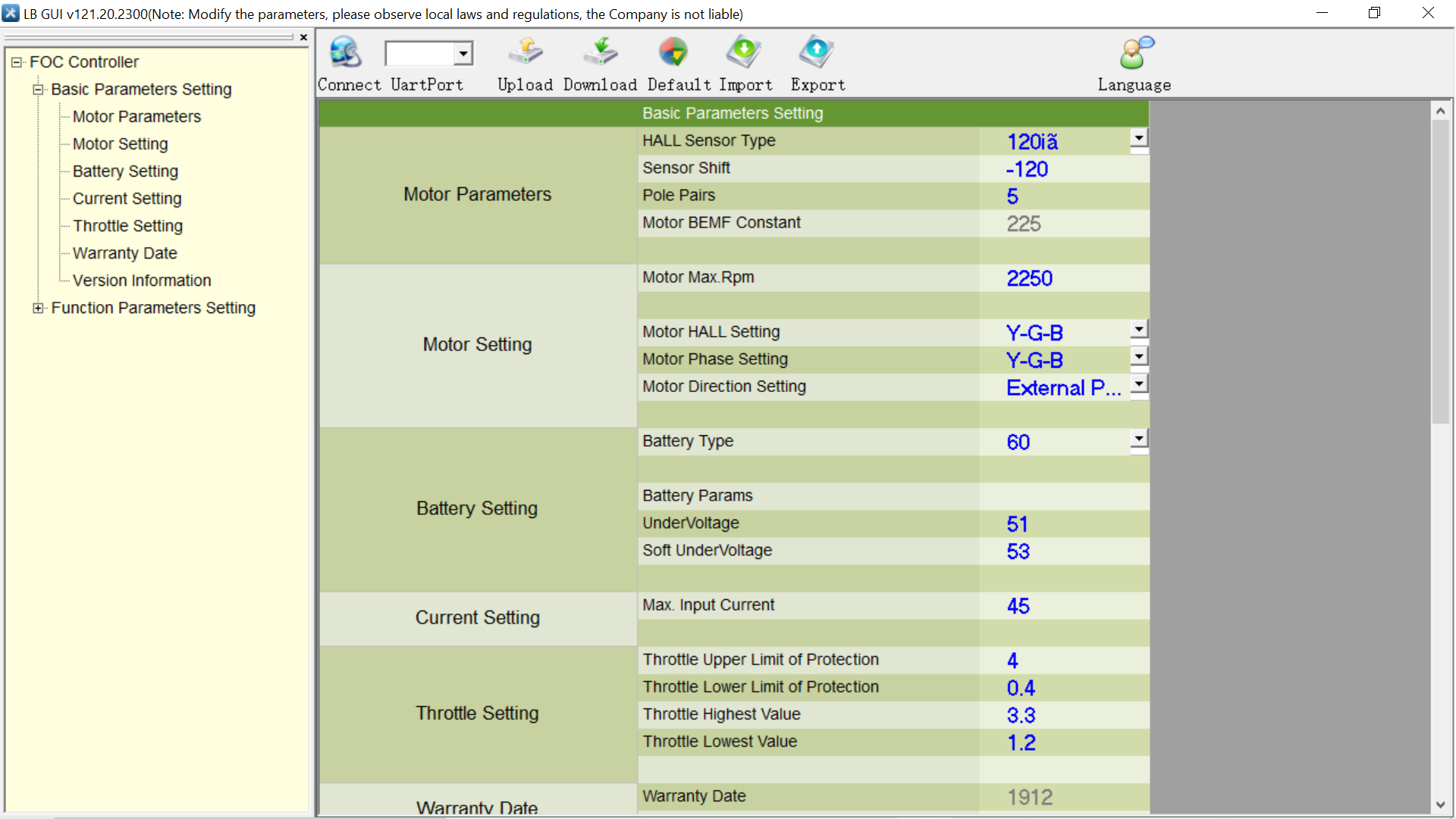

- Beiträge: 87
- Registriert: Mi 31. Aug 2022, 20:00
- Roller: Tromox Mino
- PLZ: 8
Re: Programmierung Lingbo LBC006.555D
@gundaf: Anbei die Parameter die auf dem Controller waren. Ich habe dann unter Mode Setting den Speed Loop Mode auf Sport und auch Throttle Response auf Sport gestellt. Speedlimiter Switch auf Disable bringt auch nichts. Bringt Max. Input Current raufsetzen etwas? Keine Ahnung, ich habe fasst das Gefühl, dass sich die Drosselung nicht über die Controllersoftware entfernen lässt. Controller ist der LMBC060122HK3AEU-M6. Tromox Mino. Danke für deine Unterstützung!
