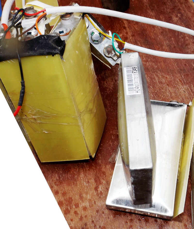

Zum Abschluß noch das dicke Ende: eine Zelle ist sogar auf die doppelte Dicke gequollen. Auch wenn das Aluminium-Rohr sie zusammengepreßt hatte, hat der Schrumpfschlauch DANACH riesige Kräfte ausgehalten. Beim Zerlegen solcher Zellenblöcke also bitte mit Überaschungen rechnen!
Im Bild sieht man auch die Überdruckventile und die Verbinder mit ihren dicken Schweißstellen.
Die Tropfen sind übrigens klares Regenwasser "von oben", es nieselt...

Schnabelwesen:
> Saubere Arbeit mit grobem Gerät
Wie beim Dorfschmied, ich sag's ja...
> Der Folienschlauch hält wohl nix aus, aber irgendwann dehnen sich die Zellen nicht weiter.
Doch, doch, der Folienschlauch hat eine MENGE ausgehalten. Deswegen war ich von dem Knall so erschrocken, Ich dachte zuerst, eine der Zellen sei geplatzt. Der Knall kam, als ich die Folie aufgeschnitten habe. Die ist nicht von selbst gerissen.
> Was hast du gegen das BMS? Vielleicht kann man es retten und damit alle Funktionen des Fahrzeugs erhalten.
Ich habe gar nichts dagegen. Ich war nur sehr überrascht, wie altertümlich es aussieht. Ich hoffe selbstverständlich, daß es noch intakt ist. Messen kann ich es nicht, ich wüßte auch nicht wie. Ich habe keine ausreichenden Meßgeräte.
> Jetzt gilt es herauszufinden, wie man da ein passendes Zellpaket reinkriegt...
Genau das... Und ich habe nicht die geringste Ahnung. Was ich ganz sicher weiß: die Form der Zellen als "Backsteine" hat einen riesigen Vorteil. Da ist nämlich mehr Zellvolumen drin als bei runden Zellen. Um die Kapazität mit runden Zellen zu erreichen, braucht man mehr Zellen, was aber vom Platz nicht möglich ist. Der ganze Hohlraum zwischen den Zellen ist Verlust. Phylion hat das absolut richtig gemacht.

Das ist jetzt das Problem: Wie bekommt man in das alte (flache und breite) Gehäuse des Phylion-Akkus brauchbare Zellen rein? "Reparatur" bei einer Firma halte ich für sinnlos. Da ist Neukauf billiger. Aber das sind mehr als 200 Euro, und das ist mir zuviel.
