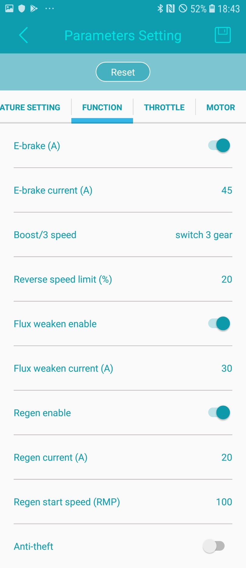

Sliding recharge/brake ist nützlich beim Heranrollen an eine Ampel. Unterschreitet man die eingestellte Drehzahl bremst der Roller ab.
Weakening field = Feldschwächung erhöht die mögliche Geschwindigkeit. Da für die Feldschwächung über Nenndrehzahl ein zusätzlicher Strom erforderlich ist, verschlechtert sich aber der Wirkungsgrad.

Ich weiß nicht genau, welchen Controller Du hast ?mrtin82 hat geschrieben: ↑Mi 14. Aug 2019, 11:00Hallo,
Ich nutze einen Sabvoton SVMC72150. Ich habe es auch zwischenzeitlich zusammengebracht das Drehmoment zu regeln. Meine nächste Herausforderung ist eine slide Rekuperation. Ich kann nur voll oder gar nicht rekuperieren. Gibt es dazu eine Möglichkeit. Zudem Habe ich das Problem, dass ich mit der App "MCQON" ein Over Voltage nicht größer als 88 V einstellen kann, und somit bereits ab ca. 76 Volt keine Rekuperation möglich ist. Das würde ich gerne ändern. Kann mir dabei jemand Helfen.
Danke, mfg
Martin
Bei mir (SVMC 72150) geht Over Voltage bis 95V.
Rekupieren kannst Du auf mehrere Arten, ich habe die "Electric Brake" und "Slide Recharge" aktiviert, die Bremse reagiert auf den Bremslicht-Schalter und verzögert mit 50A, das ist schon eine ganz vernünftige Bremswirkung. Slide-Recharge ist auf 20A eingestellt, das Verzögert beim vom Gas geben nur ganz leicht, so ähnlich wie ein Benzin-Roller mit Motorbremse.
Meine Einstellungen sehen so aus:

Nicht unterschreiten, im Gegenteil bis zu der eingestellten Drehzahl wird Rekupiert.Peter51 hat geschrieben: ↑Mi 14. Aug 2019, 14:53Sliding recharge/brake ist nützlich beim Heranrollen an eine Ampel. Unterschreitet man die eingestellte Drehzahl bremst der Roller ab.
