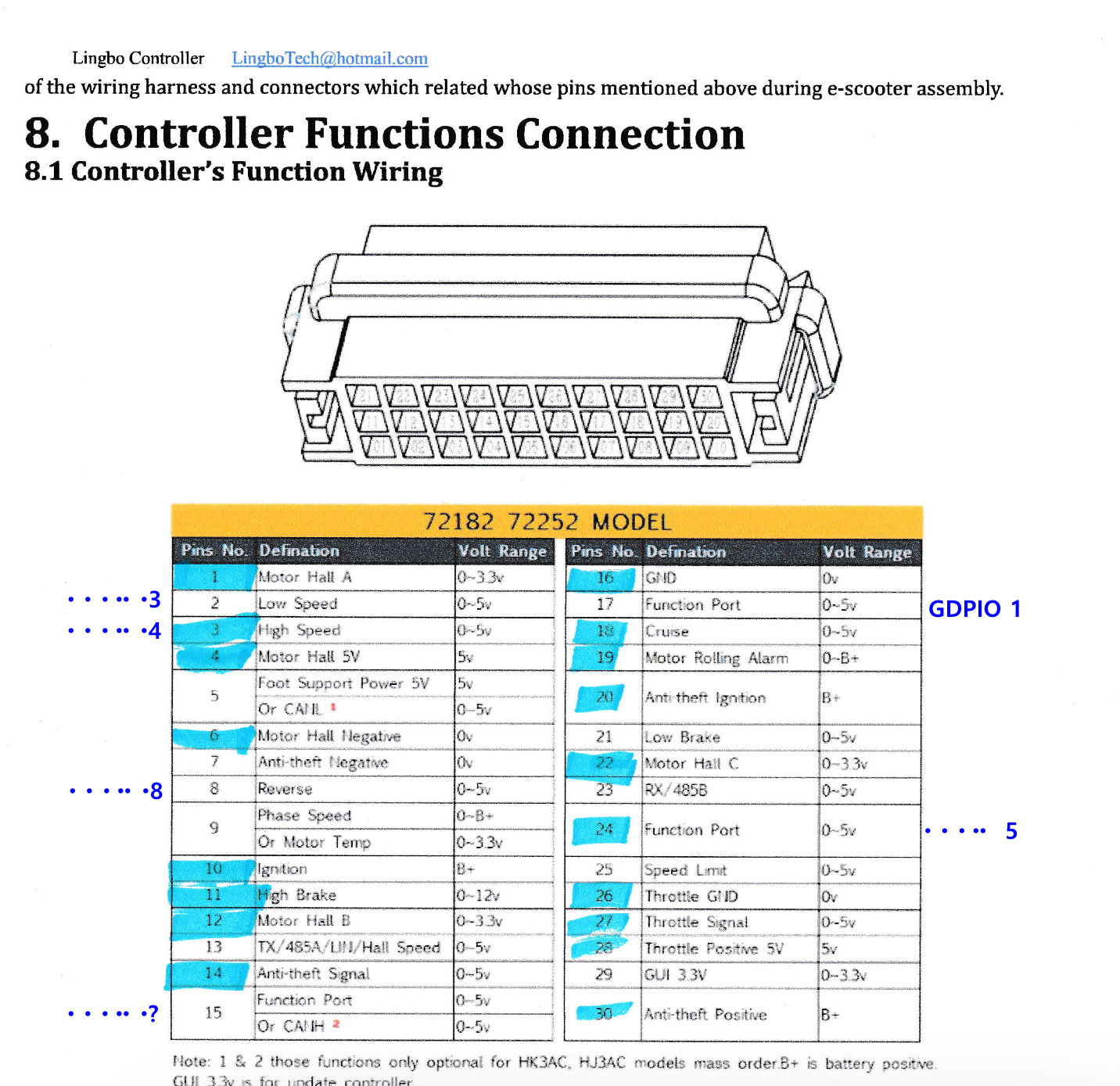

@gundaf: Eigentlich habe ich nur zwei Fahrmodi und dafür einen Schalter ECO und SPORT. Die haben aber keinen Einfluss auf die Endgeschwindigkeit, eher auf das Ansprechverhalten des Gashebels. Ich bin mir nicht sicher, ob die Software damit zurechtkommt, dass ich nur zwei Fahrmodi habe. Ich kann nur den einen Modus auf maximal 100 % stellen sonst meckert die Software beim Transfer auf den Controller. Der andere Modus lässt sich problemlos über 100 %erhöhen, bringt aber nichts. Drehzahl hatte ich auch schon erhöht, ohne Auswirkung. Kann es sein, dass die Drosselung über irgendeinen Brückungsstecker erfolgt? Hatte ich der Beschreibung des Kabelbaums auf einer Webseite gelesen, die Lingbocontroller verkauft.

1. Software Gen 3 ist klar, du hast einen HK3A ——> 3A bedeutet SW3, 5A = SW5, 2A = SW2 , by the way hat jemand SW2?
2. warum das bei dir alles nix bringt ist i.M. ein kleines Rätsel
3. schau mal ob Pin 25 mit GND verbunden ist, sollte aber bei Speed limit Settings 100% trotzdem „Full Speed“ sein

@gundalf: Bei Tromox gibt es neben dem Controller noch eine „VCU“ vehicle control unit. Die kann man über eine App ansteuern. Allerdings hat man da keinen Zugriff auf irgendetwas relevantes. Aber vielleicht ist das Teil der Grund warum meine Einstellungen nichts bringen. Eine Frage noch, die Einstellung Speed Limit bezieht sich doch auf einen Schalter, den ich nicht habe. Ich verstehe das so, dass wenn man den Switch anschaltet der Motor um die eingetragene Prozentzahl gedrosselt wird.

Laut Datenblatt des Controllers ist der gibt es keinen PIN für ein Speedlimit. Ich glaub ich geb auf.

@Aviator: Ja. Bringt nichts. Hat es bei dir funktioniert? Ich glaube, dass es nur um die Aktivierung eines Speedlimit-Schalters geht. Enable = an, disable = aus. Wenn man den Schalter aktiviert wird die Leistung um die Prozentzahl reduziert. Habe ich auch irgendwo in einer Beschreibung gelesen. Allerdings habe ich gar keinen Schalter, deshalb geht es vermutlich auch nicht. Was hast du denn für einen Controller?

Also zuerst einmal. Deine PDF Datei ist von einem anderen Controller, nicht von dem 555. Siehe:
http://www.lingbo-mc.com/en/content/?267.html
Ich habe den Controller noch nicht selber ausgelesen und verändert. Ich war aber dabei als der für mich eingestellt wurde.
Habe den am hl6.0 verbaut.
