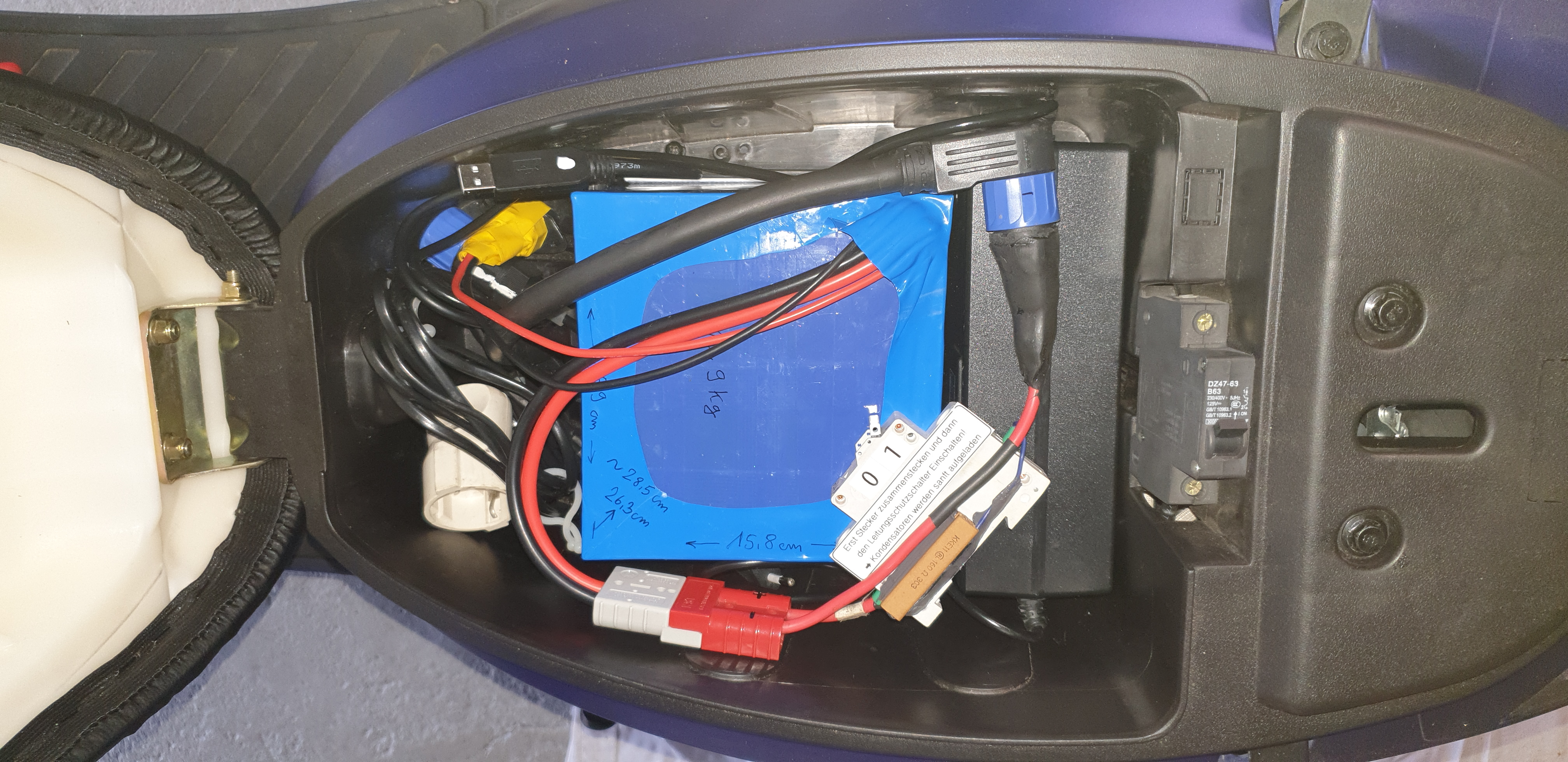

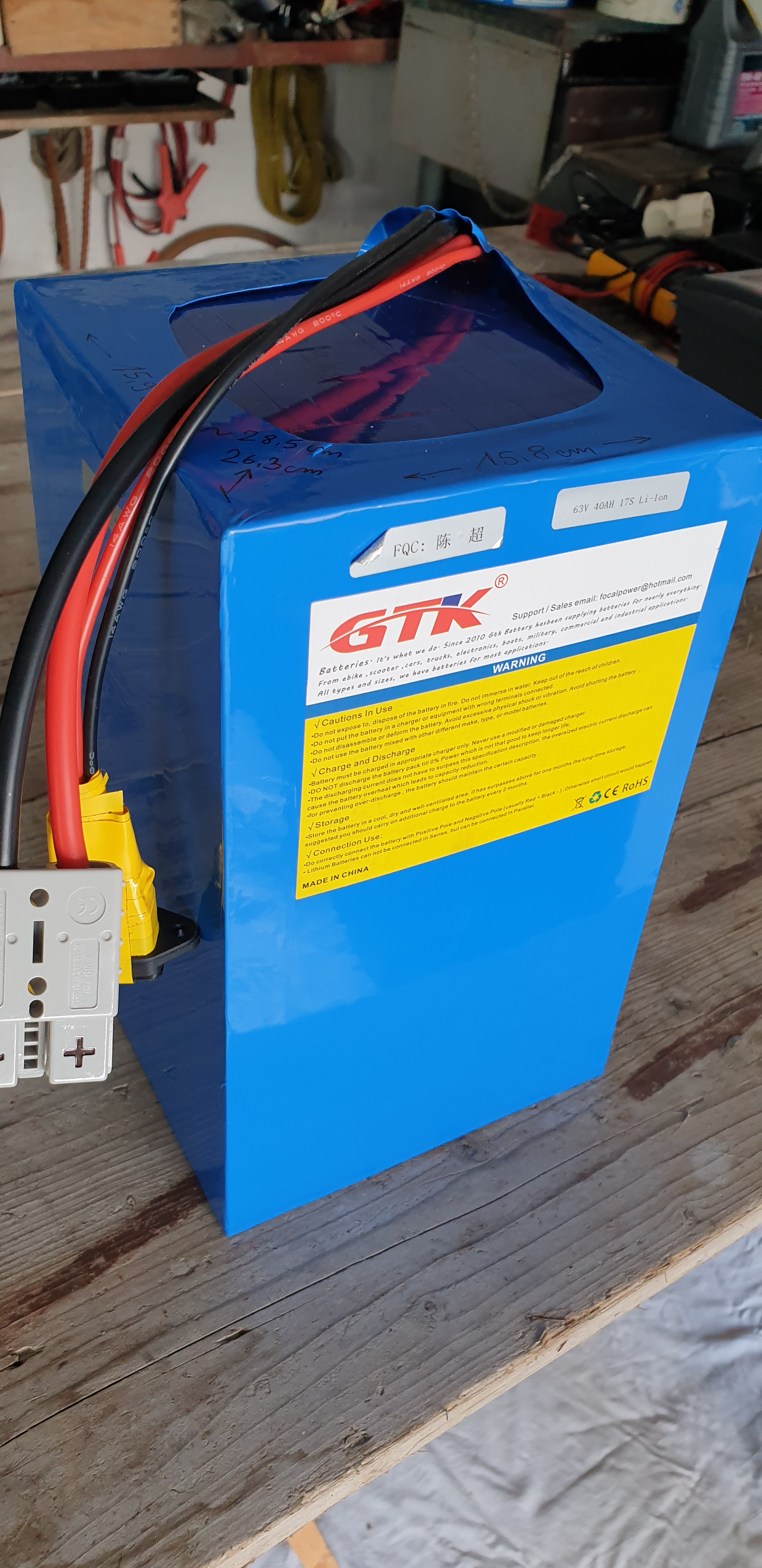

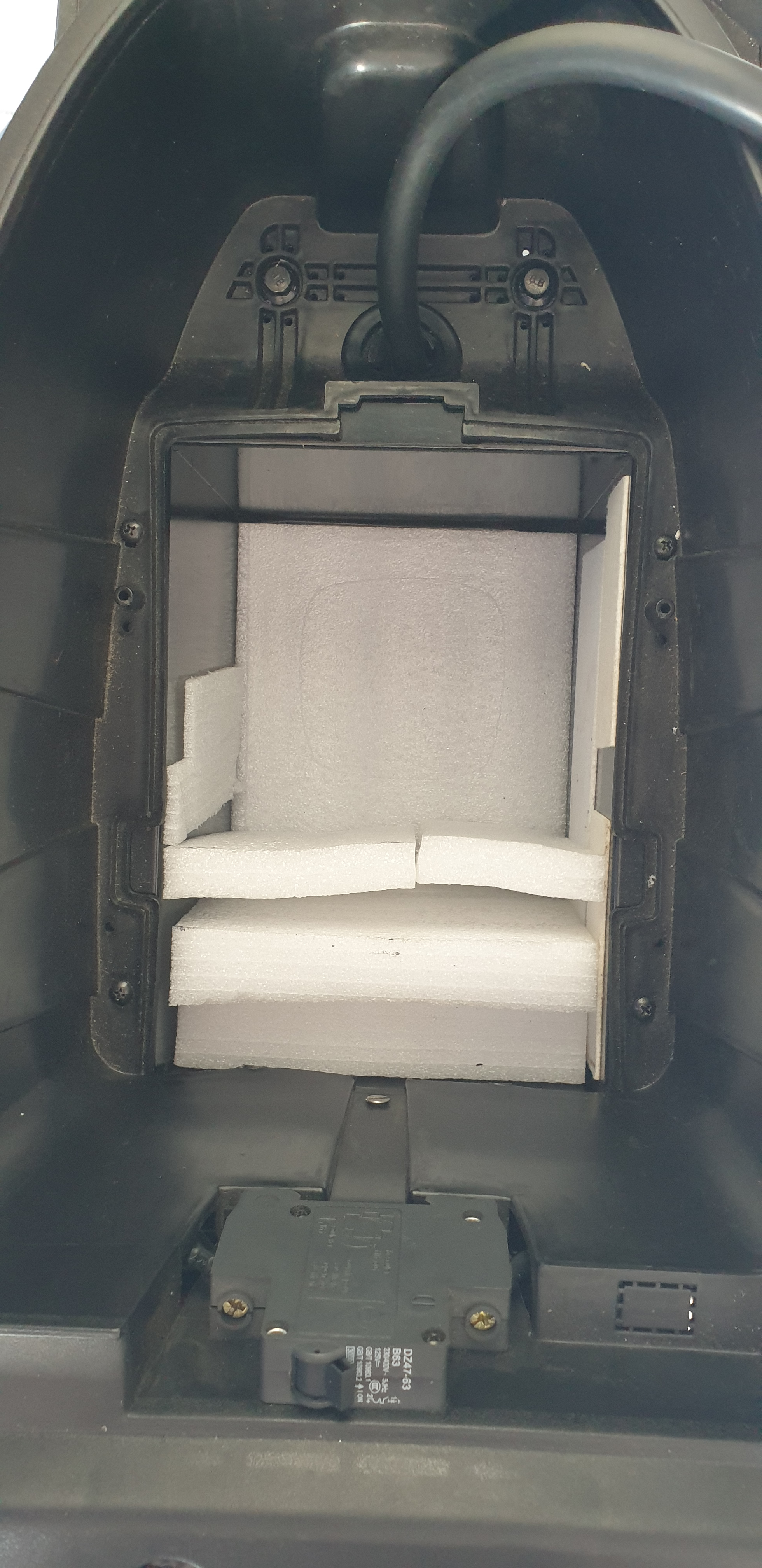

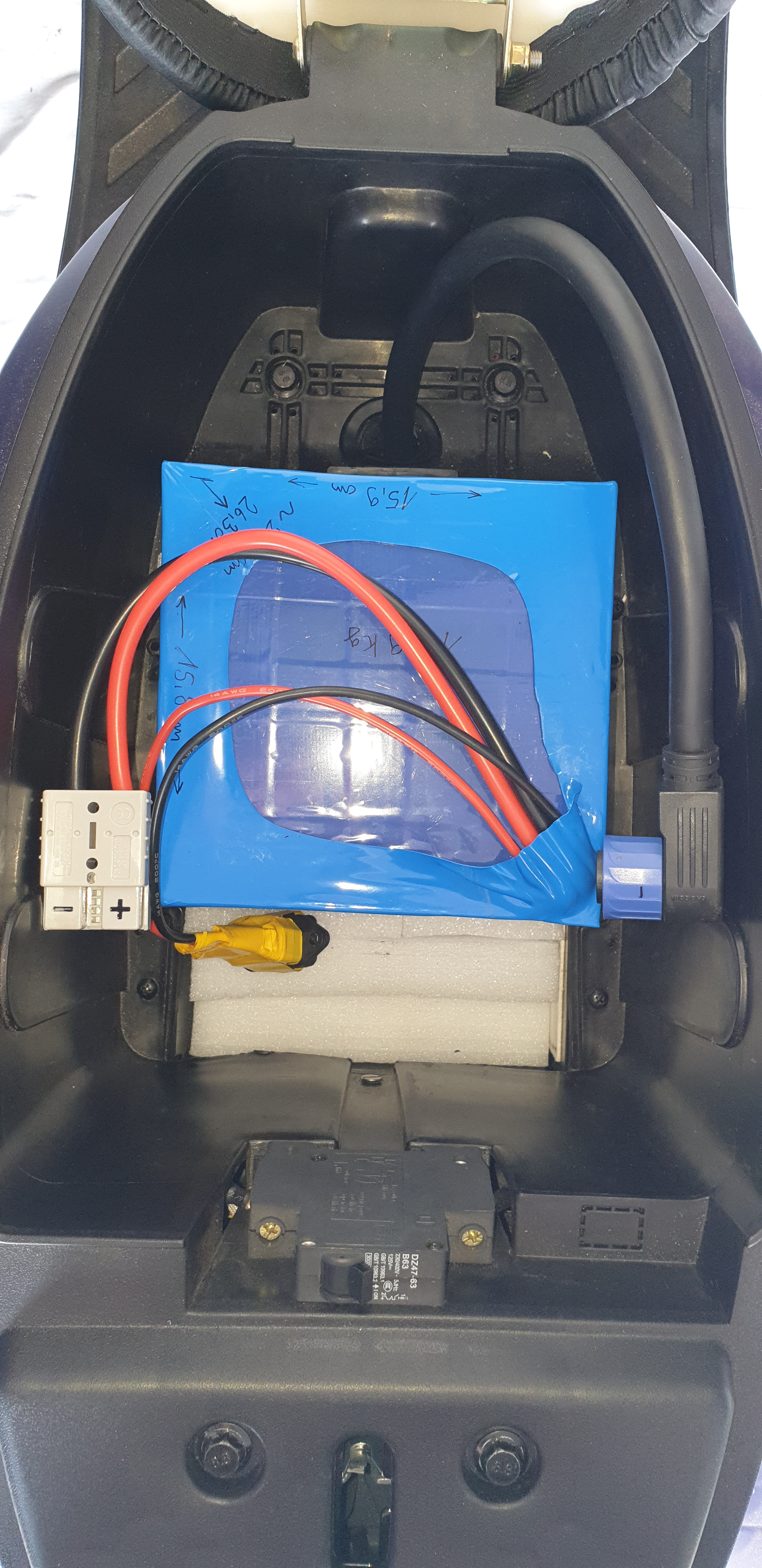

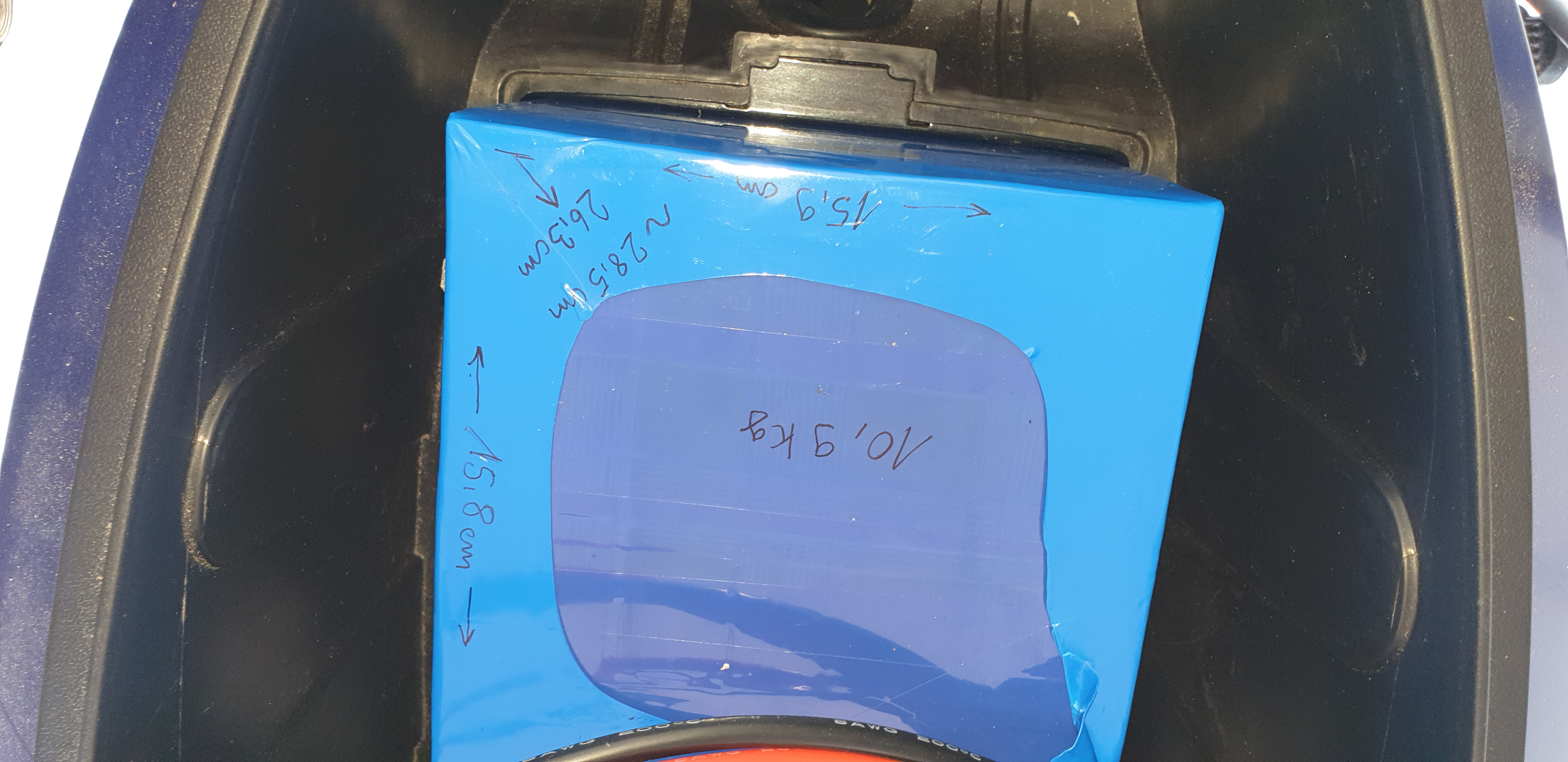

Hi, ich habe den Akku von Ali
https://de.aliexpress.com/item/10050046 ... pt=glo2deu
für 438,29€ incl. ALLEN Steuern und Gebühren. 17S 62,9V 40Ah. Er wiegt 10,9 Kg. Die Maße sind LXBXH 159 X 158 X 285 mm. Wollte ursprünglich einen LIFEPO4 Akku haben - jedoch hat es mit den Maßen nicht gepasst. Die Maßen scheinen bei Ali - GTK Akkus wohl nicht immer zu stimmen. Bei mir hat´s dann doch gepasst. Um noch mehr mögliche Ladezyklen zu bekommen - den Akku Verschleiß zu mindern, lade ich den Akku nur jedes ~ 30igste mal ganz voll - ansonsten nur zu ca. 90% voll mittels Ladespannungs Absenkung.

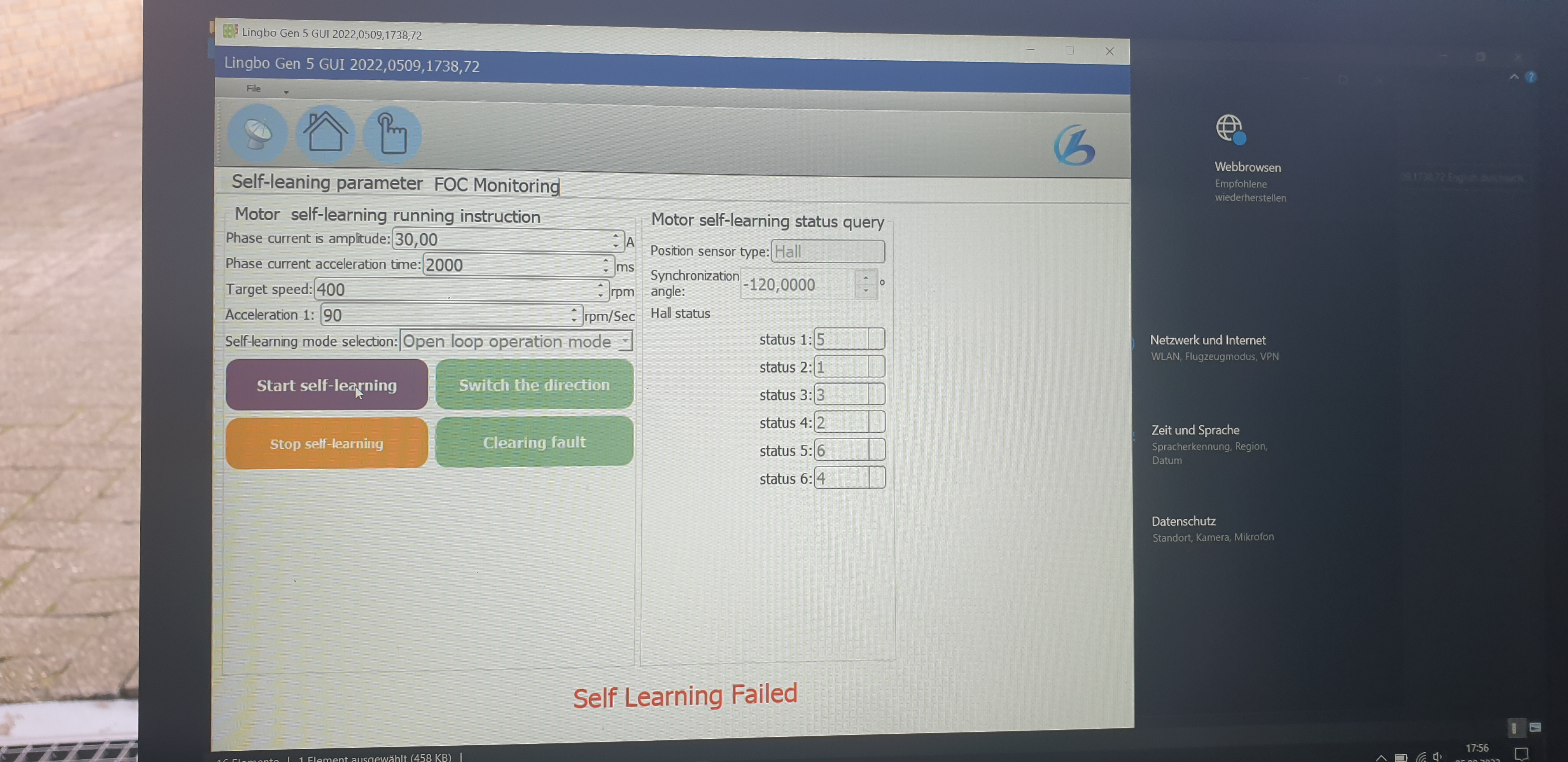

* Ja, das mit dem Gasgriff könnte besser sein. Ich habe im Stand eine Leerlaufspannung von 0,85V. Bei 1,2 Volt fängt er dann an Drehzahl zu machen. In der Drehmoment Regelung des Controllers läuft er bei 1,4 Volt bereits hoch bis zur max. Drehzahl :-( . Bei der Voltage Einstellung im Regler läuft er erst bei ca. 3 Volt hoch bis zur max Drehzahl :-) - --> also ich kann damit gut leben - fahren, habe gerade ne Probefahrt gemacht, er läuft 51km/h und es lässt sich sehr gut dosieren (Voltage Regelung eingestellt) - Die Spannungs Berücksichtigung der eingestellten Werte könnt durchaus etwas besser sein - aber bei funktioniert es bereits mit Note 2+
* Tacho Ansteuerung: Pin 18 scheint für neuere Tachos zu sein. Funzt bei mir nicht. Ich habe noch den alten -in Sonnenlicht schlecht lesbaren Tacho - der immer nur bis max 45km/h anzeigt, diesen Tacho habe ich erfolgreich an Pin 17 angeschlossen --> er läuft :-) Pin 18 ist bei mir für Tempomat "Cruise".
* Polpaar Zahl Econelo DTR: Default ist 24 - egal was ich dort eintrage, ich bemerke keinen Unterschied, die KM/h Anzeige bleibt gleich ... komisch ...
+ Den Gangwahlschalter wollte ich ursprünglich in den Stufen 1, 2, 3 anschließen - Programmieren - und auch über Mode 1, 2, 3 gerne in der Anzeige haben. Ist mir nicht gelungen. Ich habe die Eingänge L und H in allen möglichen Kombinationen beschaltet sowie die Software hierzu in vielen Kombis. durchprobiert ... ging nicht ... also habe ich jetzt "Mode 2" für Low Speed und keine Mode Anzeige " " für High Speed. Damit bin ich zudrieden ...
+ Tempomat ging über den PIN18 super einfach einzubinden, ich habe am Lenker einen Taster nachgerüstet. Anzeige dabei auch im Tacho aktiv
+ Rekuperation - Bremsen habe ich auch etwas stärker eingestellt bekommen
+ Wenn der Seitenständer ausgeklappt ist, nimmt er das Gas nur bis Schrittgeschwindigkeit an, leider keine Anzeige dabei im Tacho
+ Wieviel Speed kann man mit Flux Weaking hinbekommen - habt ich Erfahrungswerte? Ich habe einen 2,1KW 60Volt Bosch Motor 120° mit 10 Zoll Reifen ...

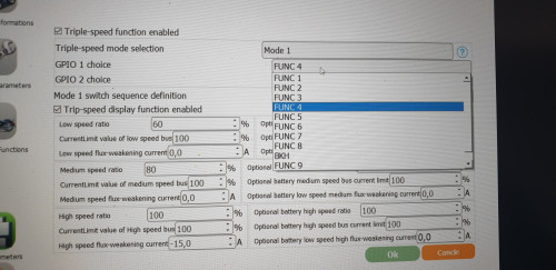

* Im Allgemeinen kann man in der Software mit "GPIO" Werte von "Func1" bis teilweise "Func11" zuweisen. Bestimmte Werte gehen nicht, andere schon - echt komisch ...
+ Vom Anzug her hat der neue Controller schon etwas mehr Riss - das gefällt mir, auch läuft der Motor flüsterleise ...

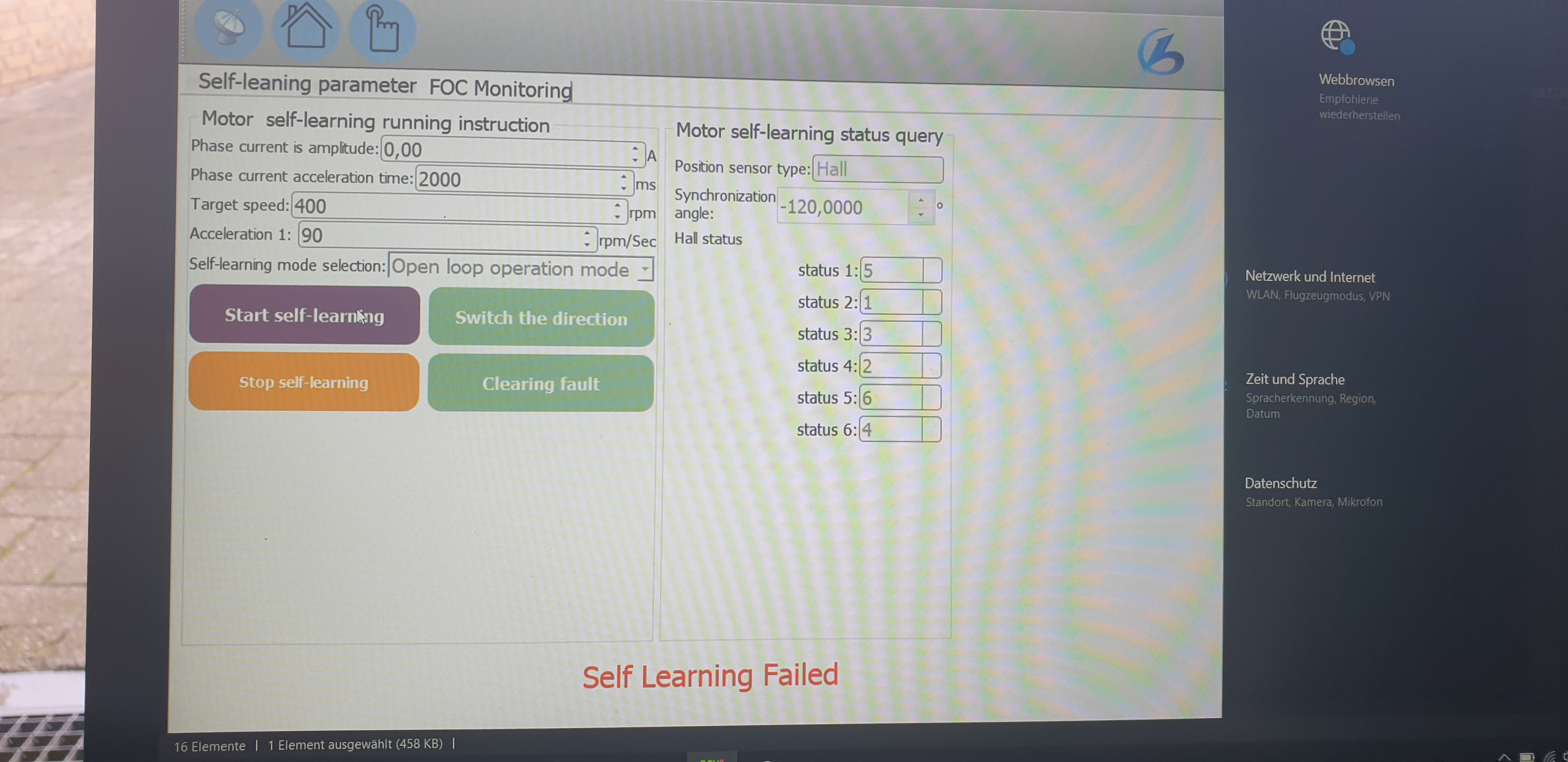

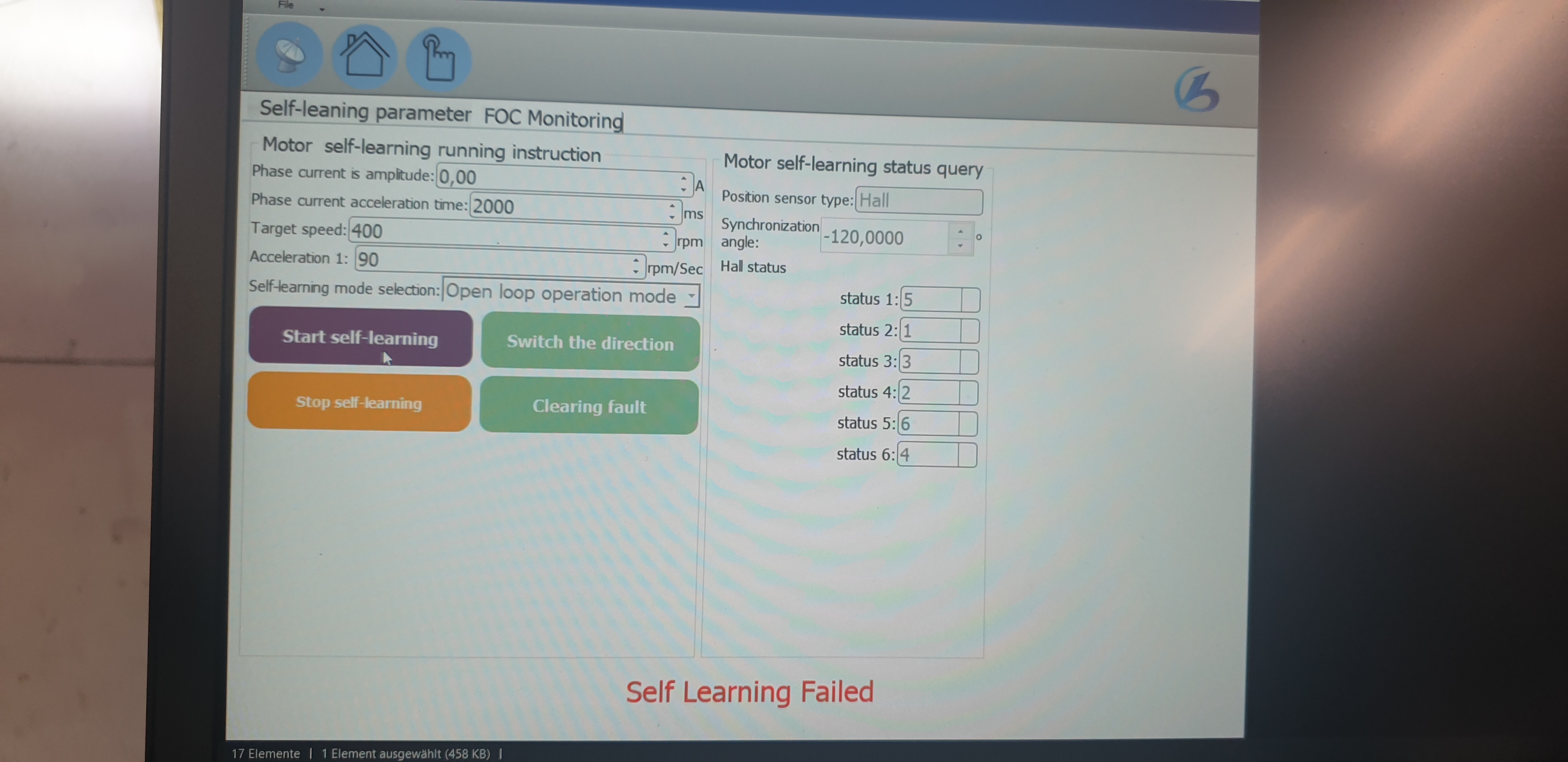

+ Die Selbstlernfunktion wäre geil, wenn sie denn funktionieren würde - wer weiß, mit welchen Parametern die Anschubsen muss ...

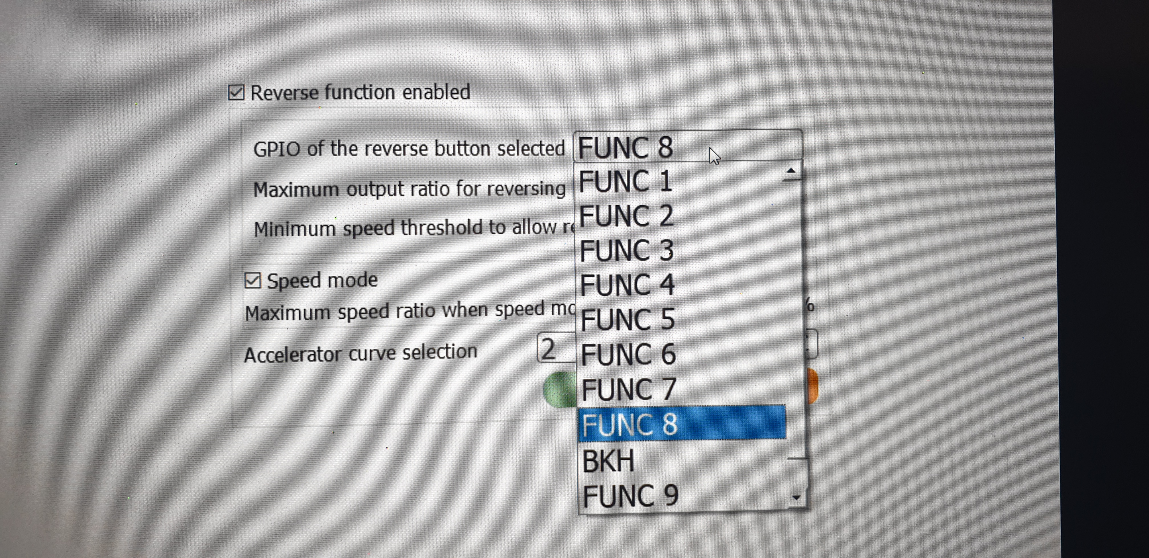

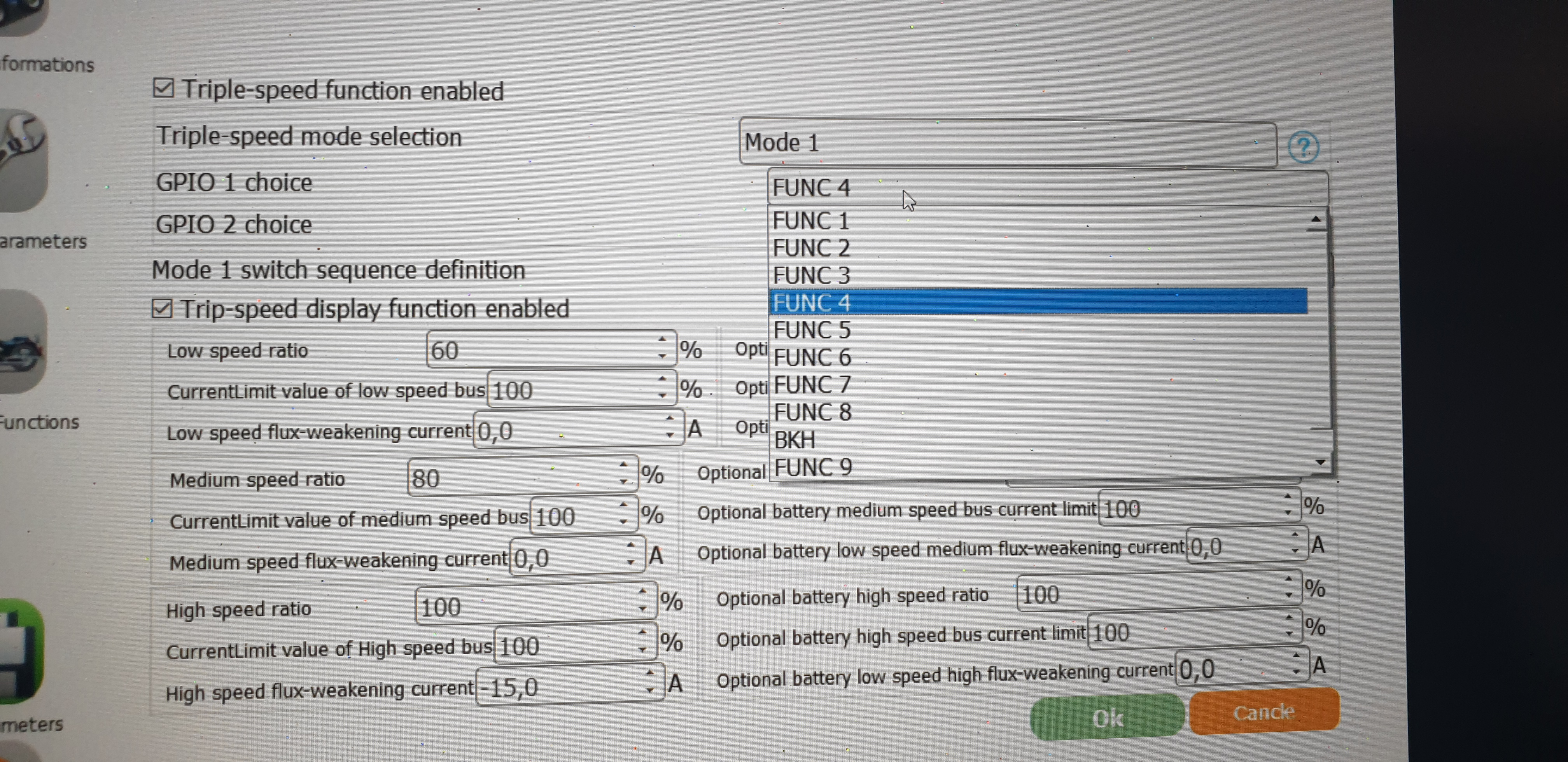

Was meinst du mit GPIO zuweisen? (Bild). "Func_IN1" bis "Func_In8" sind einfach bestimmten Pins zugeordnet und man kann diese Funcs (also die Pins) dann der jeweiligen Funktion zuordnen.

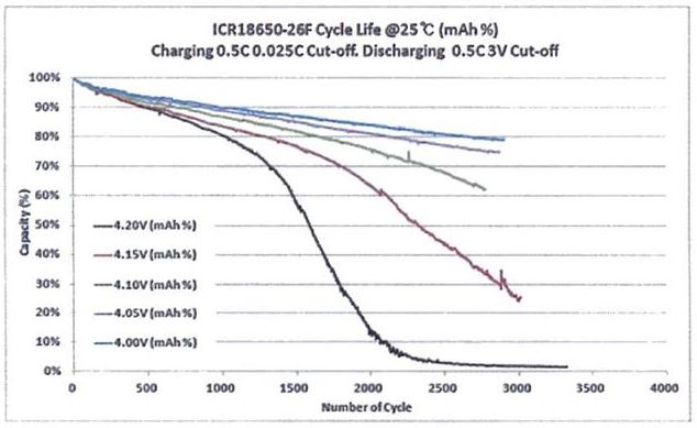

ja, das stimmt schon, das mit den Driften sollte man immer im Kopf haben. Hast du einen Akku mit Bluetooth-BMS? - Mich würde interessieren,
wieviel er driftet. Ich habe bei meinen 2. Roller einen 32AH Akku 17S mit einem zusätzlichen Akku Pack (Selbstbau, 14 Zellen 18650 Parallel) in Reihe geschaltet und lade alles in Reihe mit einem in der Spannung etwas hoch gekurbelten Original Ladegerät auf 73,2 Volt. Der Zusatz Akkupack hat ja kein BMS, verträgt sich aber sehr gut mit den anderen Zellen in Puncto Spannungs Balance. Auch hier lade ich ca. jedes 30.-igste mal alles separat um die 4,2 Volt genau zu erreichen ... Ich denke dass eine Ladung bis z.B. 4,1 Volt je Zelle (statt 4,2 Volt) bezüglich der maximal erreichbaren Zyklen schon was bringt - siehe Diagramm ...
https://pushevs-com.translate.goog/2018 ... r_pto=wapp
Bei 4,2 Volt = 1400 Zyklen = 70% Restkapazität
Bei 4,1 Volt = 2450 Zyklen = 70% Restkapazität
Bei 4,05Volt= 3500 Zyklen = 70% Restkapazität (Kurve hört da auf --> geschätzt)
VG
* die Leistung des Motors beim Econelo DTR steht in den Papieren und auf dem Typenschild - Blech nahe des Mittel Ständers. Bei Netto wurde er auch mit 2,1KW 60V beschrieben. Die Spannung kann / darf auch ruhig etwas höher sein, das sollte möglich sein, das müssten die Wicklungen hergeben.
* Mmmmh - also die "Funcs" sind irgendwie wohl nicht die Pinne am Stecker ... ich mache nachher noch ein paar Screenshots dazu ...

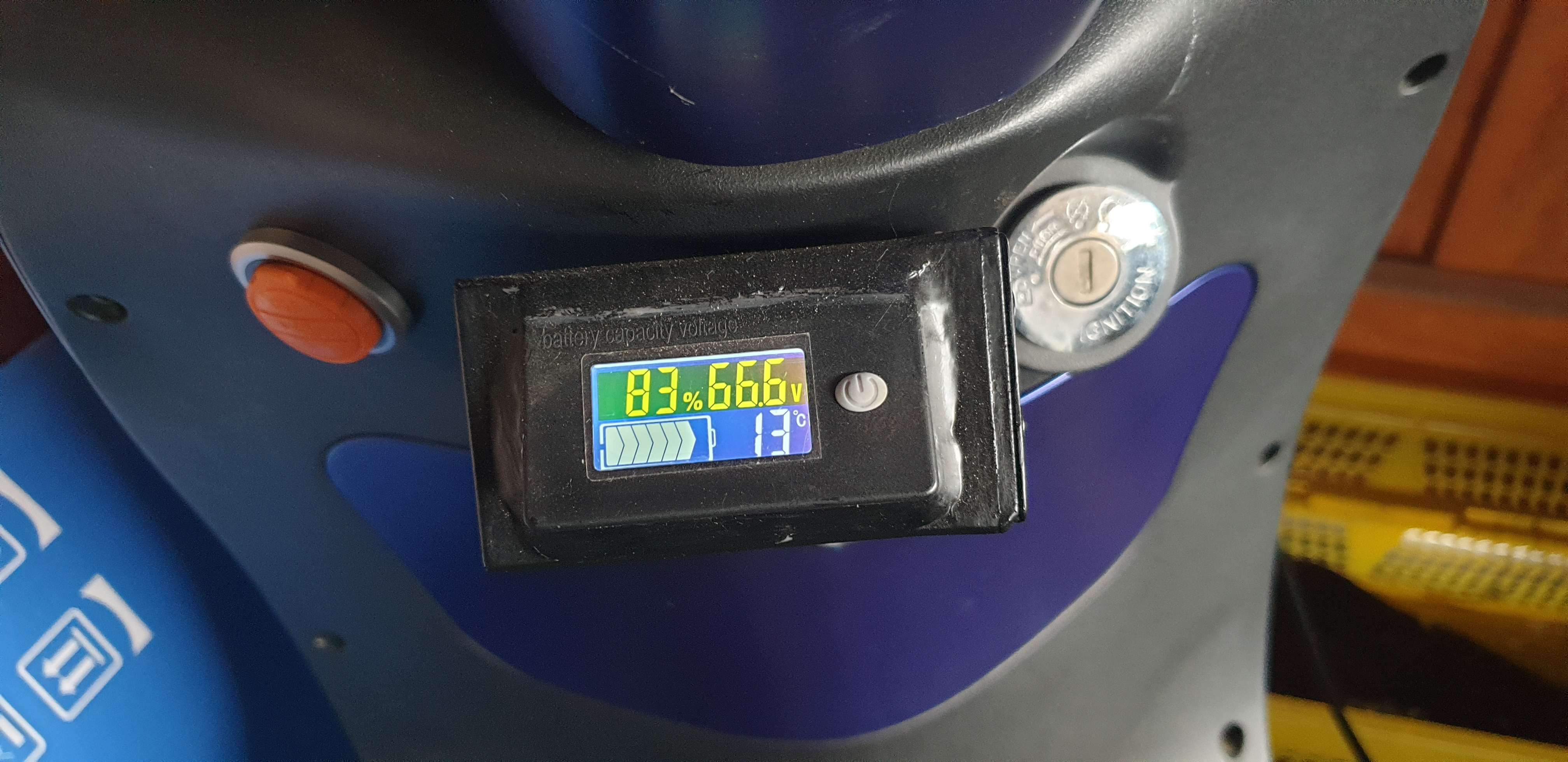

Durch meinen neuen Akku entfällt die Akku Kapazitätsanzeige im Tacho, da der neue Akku keine Schnittstelle hat. Das ist auch nicht schlimm finde ich, da die Anzeige Kapazität 0-100% auch nicht wirklich realistisch ist. Z.B. blieb er bei 8% Restkapazität auch schon mal stehen, da eben die Spannung zu niedrig war. Deswegen habe ich eine Spannungsanzeige nachgerüstet, wo ich genau die aktuelle Spannung ablesen kann. Das bringt mir viel mehr ...
Also ich meine doch. Es gibt eine feste Zuordnung von "Func_INx" zu einem Pin am Stecker. Die Func_INx kann man dann einer gewählten Funktion (z.b. Rückwärtsfahren, Cruise, oder Seitenständer) zuordnen.
Die Zuweisung von Func_IN1 und Func_IN6 weiß ich leider nicht. Die anderen sind mir bekannt.
Das Protokoll des Akkus ist mir bekannt. Es ist relativ einfach. Wenn man das Protokoll des Ersatzakkus kennt, könnte man das übersetzen und ans Display schicken.
Kannst du dein GTK-Akku empfehlen? Hast du mal einen Kapazitätstest gemacht und kannst sagen, dass die 40Ah auch stimmen?
Welches BMS hat dein Akku und hat es eine Möglichkeit zum Datenabgriff (Bluetooth / Seriell)?
Hallo, das Gewicht des Akkus mit 10,9 Kg scheint mir realistisch zu sein, dass er 40Ah haben müsste. Ich war erst etwas skeptisch, da er mir etwas zu Spannungsweich erschien, d.h. dass er von vollen 71,Volt doch bei Belastung nach kurzer Strecke von 5Km auf 65 Volt abfiel. Ich bin dann so 45Km insgesamt weit gefahren und wollte ihn mal leer fahren in dem ich ständig den selben Berg hochfuhr - am Ende war der Akku doch ganz zäh, ich wollte nicht weiter runter fahren als 55 Volt Akkuspannung im Leerlauf. Ich denke, das geht so in Ordnung. Das BMS hat keine Kommunikationsschnittstelle, laut Beschreibung "Maximaler kontinuierlicher Entladung strom: 100a (kann besonders anfertigen)
Max momentane Entladung strom: 200a (bms ist je nach Anforderung der Kunden unterschied lich, manchmal nicht die Fotos entsprechen)"

Ich sende noch einige Bilder:
* von meine nachträglichen Akku Spannungsanzeige
* von den "Func" Einstellungen, womit man die Pinne anhand ? gezielt aussuchen kann
* von der Selbstlern Funktion, die leider immer mit Fehler abbricht - warum? - wäre doch geil, wenn das Funzt ...
