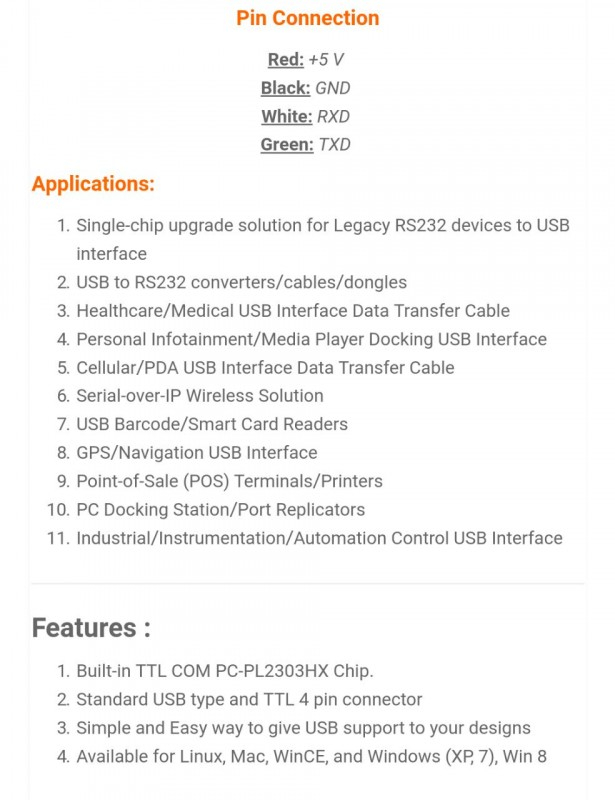

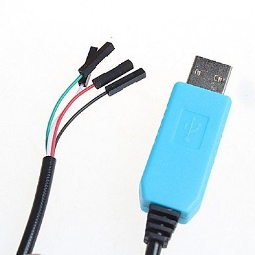

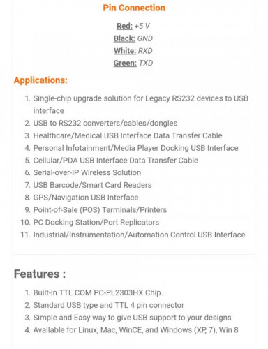

Für die Votol Controller gibt es 2 Parametrierkabel blau bzw. schwarz (CAN).Ich hoffe, du hast das blaue.
Rx und Tx über kreuz anschließen.
