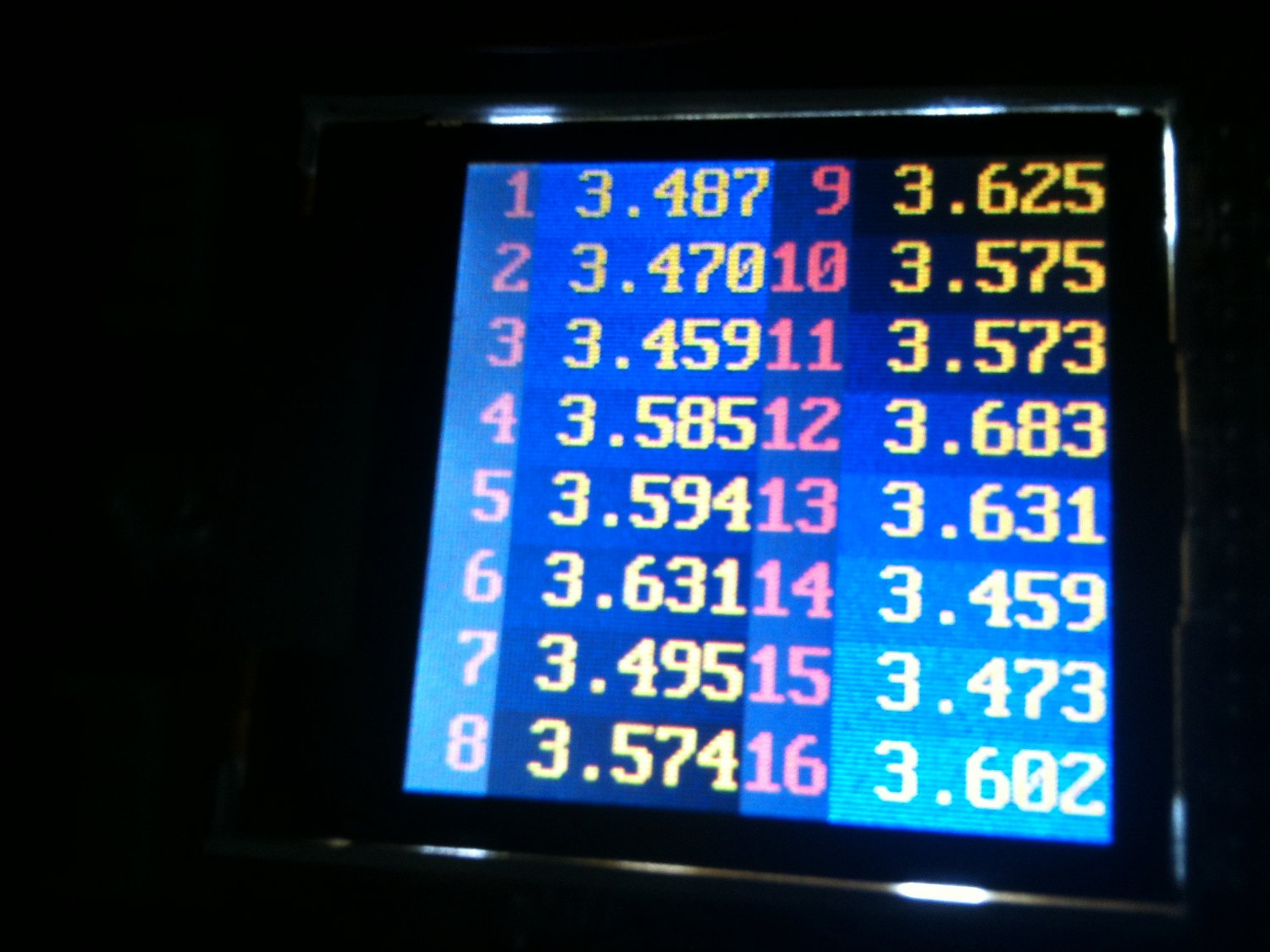

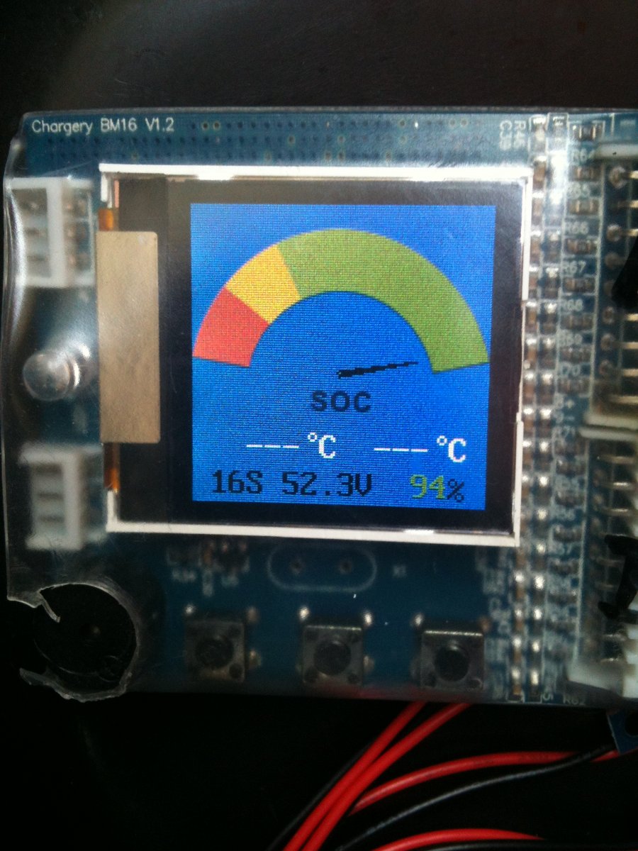

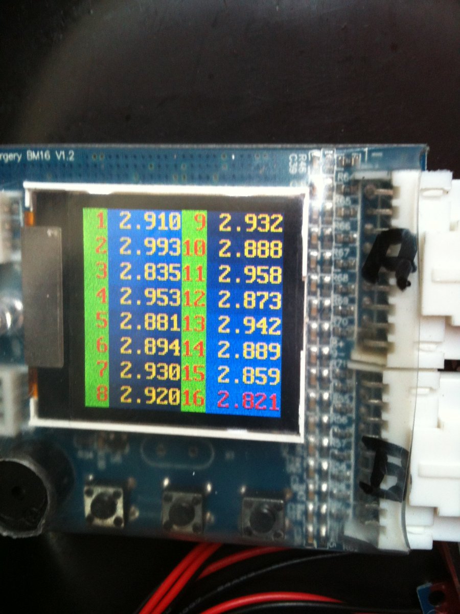

SOC
tiefste Last
Ruhelast
Nach 40km Fahrt
Das sind die Einzelspannungen von S1-S16. Hier sind keine Auffälligkeiten
Bild 2 ist unter viel Last.
Für 20x2,9xV entspricht wirklich die 58V
Bild 1 und 3 sind ohne Last.
Die Zelle 17-20 ist leider nicht dabei, aber von der Spannung kommt es da auch so hin.

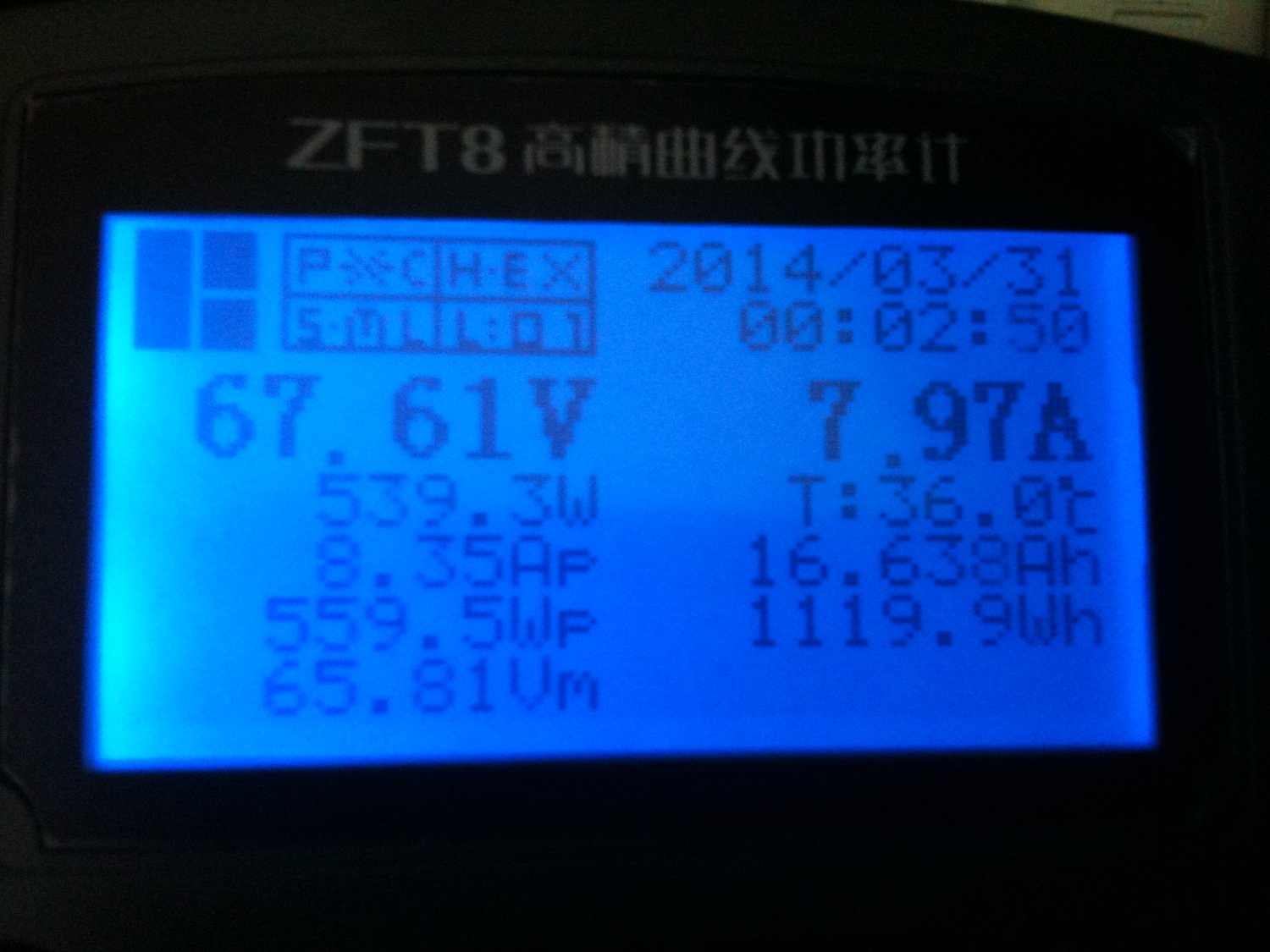

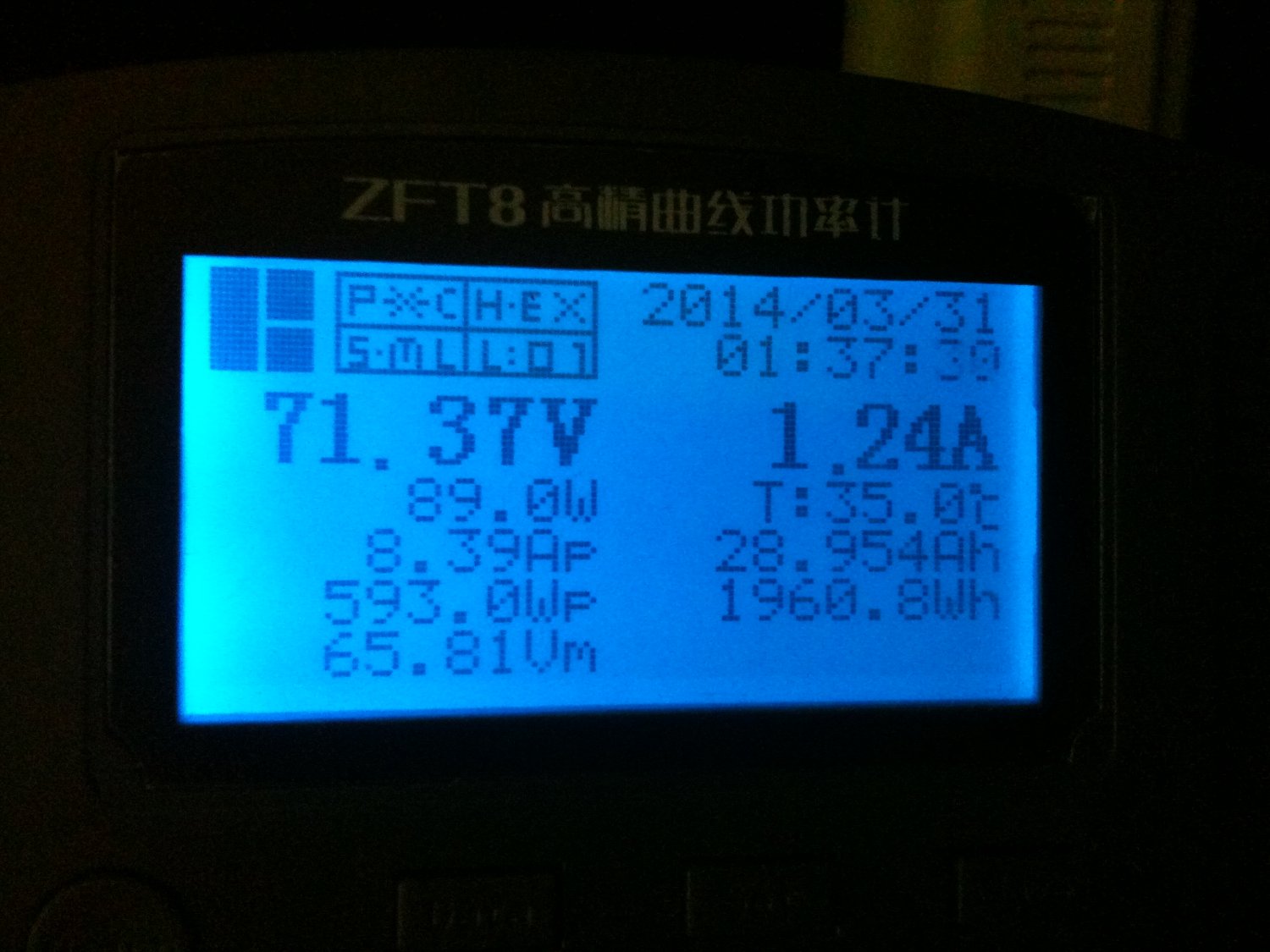

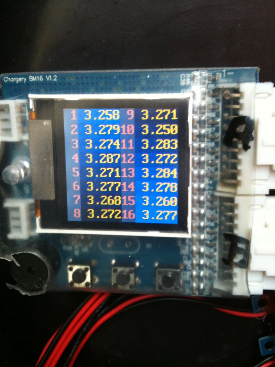

jetzt noch einige Bilder vor und nach der Ladung.
Für die 40km wurden 2,6kwh gebraucht. Wegen der roten Lampe bin ich aber auch ein Stück
unter Low gefahren.
1/2 Ladung nach 2h
volle Ladung nach 4h 29AH
Ladeendspannungen der S1-S16
