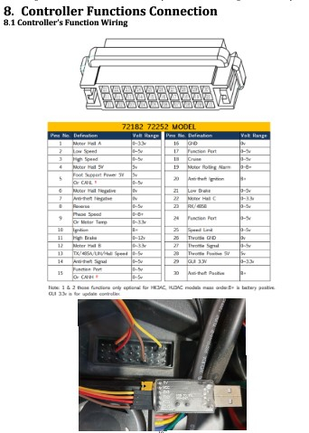

Hallo alle.
Ich habe eine CityTwister 6.0 mit folgendem Controller LBC006.555D, habe versucht über den USB to TTL Adapter an die Parameter zu kommen.
1. USB to TTL adapter (see picture)
2. Connected to PIN
7 = GND
13 = RXD
23 =TXD
29 = 3V3
3. Software „LBMCGuiV3.exe“
4. Scooter „power on“
5. No response!
6. Scooter „power off“
7. No response!
Parallel habe ich einen Controller LBMC072252HJ5APC-M29 und wollte die Parameter aus dem Orignalen soweit übernehmen, und dann optimieren.
Fragen:
1. kann es an meinem UCB to TTL Adapter liegen, bei dem bestellten Controller ist eine USB Adapter bei (kommt Ende Juli)
2. ist vll. der neue Controller LBC006.555 D "redricted", dass er nicht mehr einstellbar ist? habe gehört früher war der LBC006.551D verbaut
3. Läuft der Controller LBMC072252HJ5APC-M29 in meinem Roller? was ist zu beachten?
Grüsse
gundaf
2. Connected to PIN
7 = GND
13 = RXD
23 =TXD
29 = 3V3
5. No response!
7. No response!
Fragen:
Grüsse
gundaf
- Dateianhänge
- USB_TTL_Wiring_table.jpg (97.96 KiB) 1716 mal betrachtet

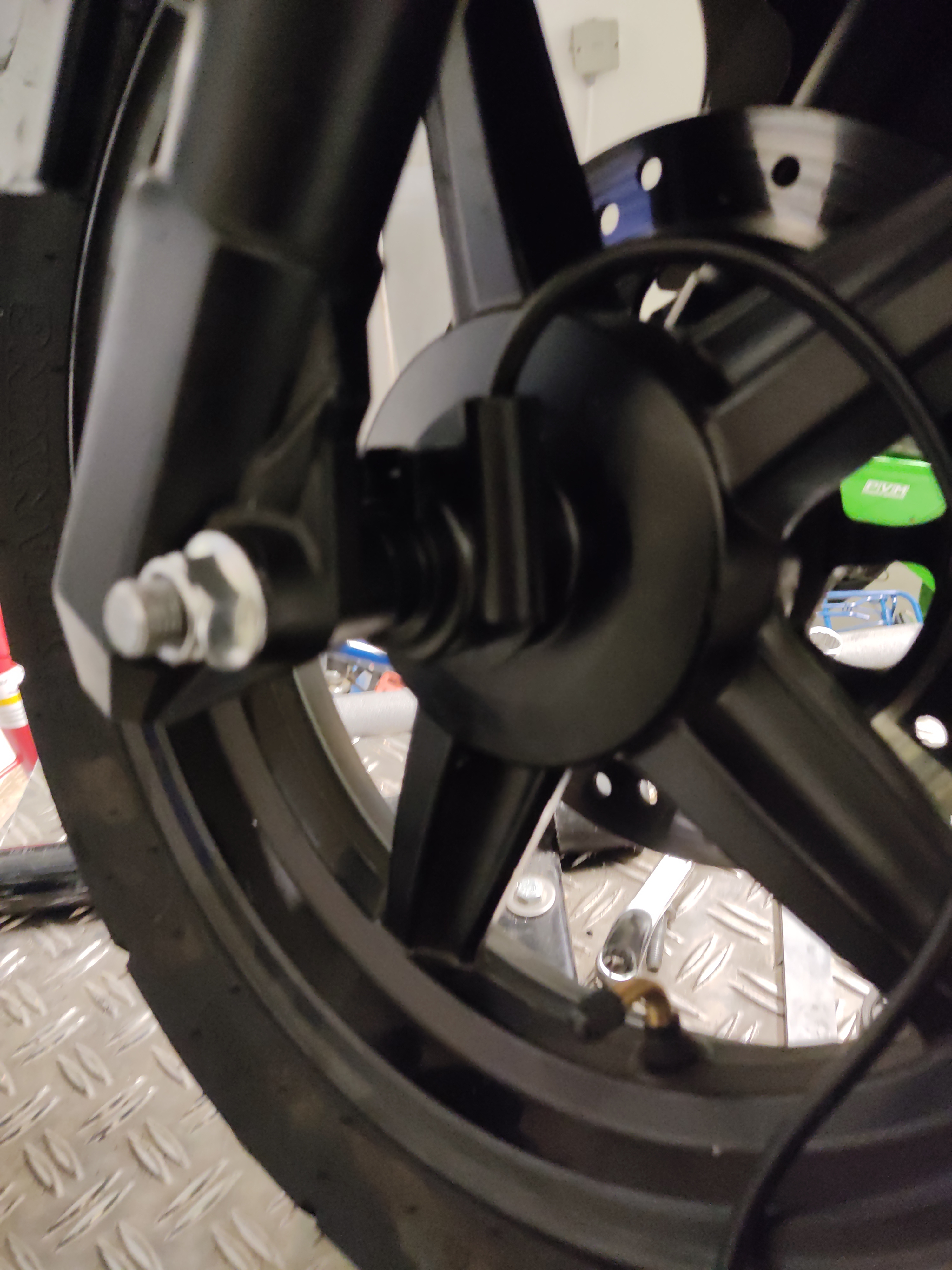

Re: Lingbo Controller einstellen
Das leidige Thema Tacho ist nun endlich Geschichte. Die Tachoschnecke vom schnellen Ali ist adaptiert worden. Tacho zeigt jetzt GPS Werte an nach justage. Das war eine schwere Geburt.

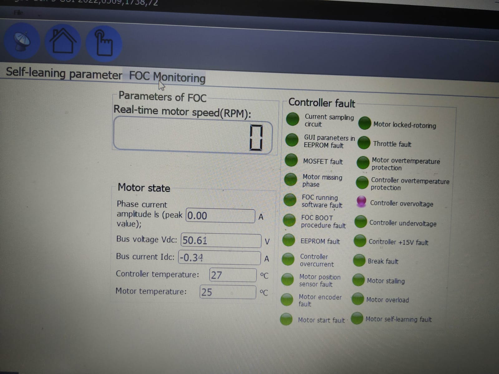

Re: Lingbo Controller gen5
Hello sir,
I have got new lingbo controller Gen5 and did the connotation for test and motor start running after some time to start but it don't runs, so I try to connect CANbus GUI to check the parameters but GUI is showing FOC-controller overvoltage, I try to change the parameters as per our battery 48v 16Ah but its showing FOC-controller, can you help me to solve the problem
