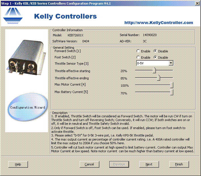

Ich bin neu hier im Forum und finde den Thread sehr interessant was die Kelly-Programmierung angeht.
Ich habe mir am Wochenende in meinen Scootix Speed 2000 einen Kelly KEB72601X verbaut
Ich habe allerdings bei der Programmierung Menüpunkt auf Step 5 den ich nicht zuordnen kann.
Es sind die "Smooth Settings".
Für was stehen die?
Im Anhang habe ich ein paar Screenshots von meinem Setup.
(Ich weiß, die Settings sind etwas Batteriegrillend :mrgreen: aber demnächst sollen sowieso LiFePo's rein. Dann darf ich wieder zurückdrehen)
Mit dem neuen Controller komm ich jedenfalls jetzt bei mir die Steigung auch mit 40km/h hoch statt mit 20 :lol:
Verbesserungsvorschläge sind immer gerne willkommen. :mrgreen:

Mir scheint, die neueren Kellys haben eine neue Firmware an Bord, denn der Schritt 5 ist gewaltig ausgebaut worden. Mir scheint die "Smooth Setting" eine Möglichkeit zu sein, die serienmäßige (und von mir hochgeschätzte) Direktheit der Umsetzung von Drehgriffposition in Vortrieb etwas zu glätten, und so vielleicht mehr den alten Fliehkraftkupplungs- und Variomatikgewohnheiten angepasst werden - so man darauf angewiesen zu sein meint :twisted: Aber da hilft nur ausprobieren oder Fany nachzufragen, dem Servicetechniker von Kelly...
In Schritt 3 die Boost Function würde ich auf Disable setzen, weil Du eh schon 100% Motorstrom und die maximal möglichen 70% Batteriestrom eingestellt hast - da gibt es nichts mehr zu boosten.

So, habe jetzt noch etwas gegoogelt...
Mit diesen Smooth Settings kann man eine Art Strombegrenzung im unteren Geschwindigkeitsbereich einstellen.
Inflection Point ist die Schwelle wo der Controller zwischen dem Wert von niedriger Geschwindigkeit auf die hohe umschaltet.
Low Accel habe ich jetzt nach einigen Testfahrten auf 71% eingestellt und Inflection auf 10 belassen.
damit lässt sich bei mir weicher aus dem Stand anfahren bis der große "Bums" kommt. (So eine Art Traktionskontrolle ;) )
Wenn man aber dennoch einen "Ampelstart" hinlegen möchte geht das durch Bremse ziehen und Vollgas geben. nach dem
loslassen der Bremse liegt dann die volle Leistung an.
Mit High / Low Decel wird es sich warscheinlich mit der Reku genauso verhalten. Muss ich aber noch testen. Ich werde berichten... :D
(p.S. Bei der Reku "Regen Current by Brake Switch On" niemals auf 50% stellen.
Dann wirft die Kiste beim antippen des Bremshebels den Anker :twisted: )
Gruß Marko

Danke Marko für die Rückmeldung zum neu aufgepimpten Step 5!
Ich überlasse allerdings die Wahl des Anfahrverhaltens lieber meiner rechten Hand am Drehgriff: dreh ich nur sacht, geht es sachte los, drehe ich schlagartig voll auf, dann will ich auch, dass es ohne zusätzliche Kniffs und Gimmiks schlicht massiv voran geht :twisted:
headshotsam hat geschrieben:(p.S. Bei der Reku "Regen Current by Brake Switch On" niemals auf 50% stellen.
Au ja, da muss man wirklich aufpassen, das kann heftigst Bremsen und auch die Batterie mit potentiell ungesunden Ladeströmen malträtieren. Am extremsten ist allerdings die Notabschaltung, wenn der Seitenständer während der Fahrt ausgeklappt wird: dem Gefühl nach werden dann die drei Motorphasen so gut wie kurzgeschlossen, was für massivste Verzögerung sorgt...
