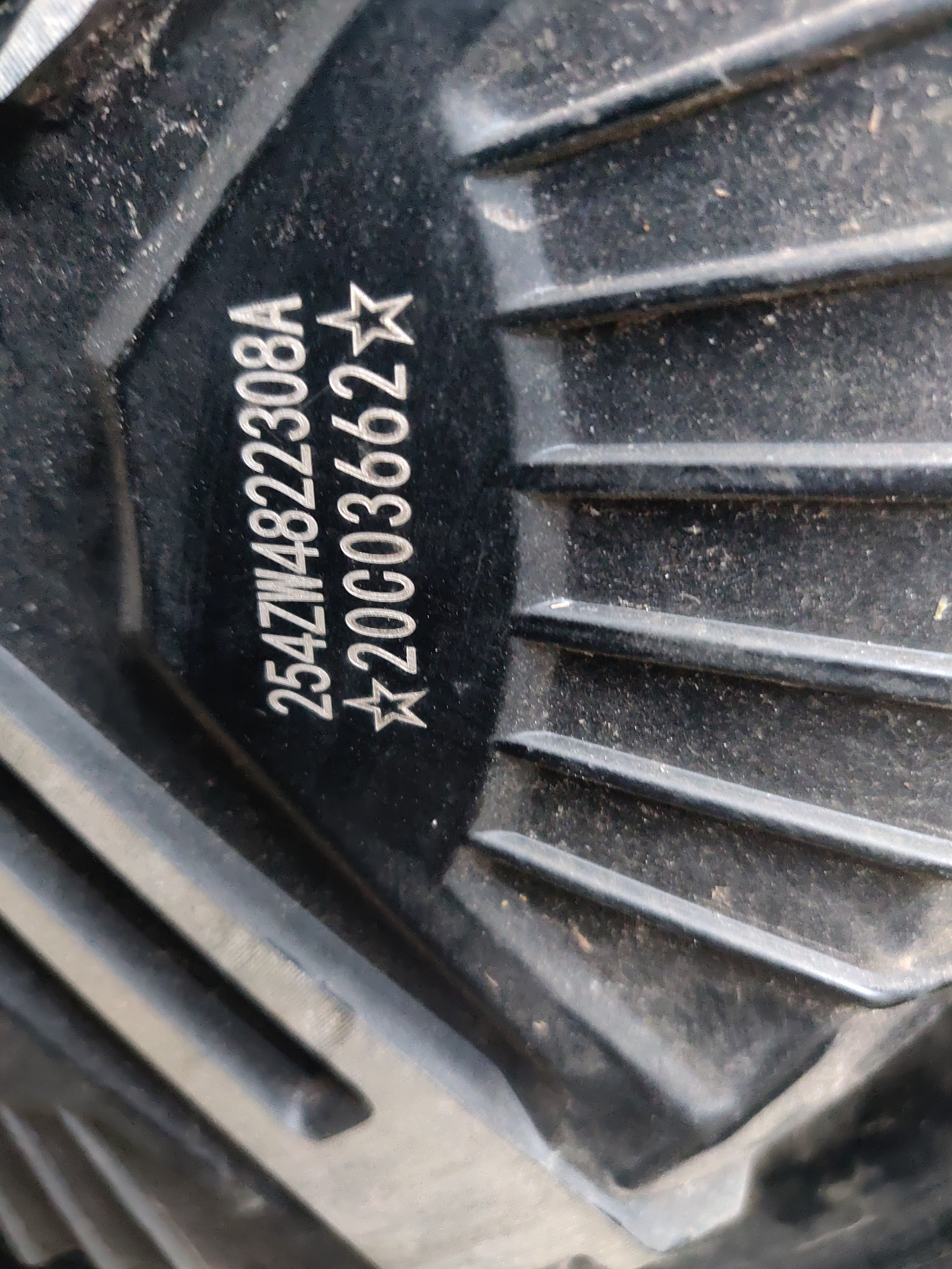

Moin, meine Software sieht schon mal anders aus. Ich habe bei dem originalen Stecker / Kabelbaum den Stecker zum programmieren gefunden und einfach in den Controller gesteckt, Ständer; Bremsen und aktivieren Motor funktioniert, aber ich kann nicht mit dem Controller kommunizieren. Muss ich da doch noch was umpinnen oder gar den Kabelbaum noch wechseln?

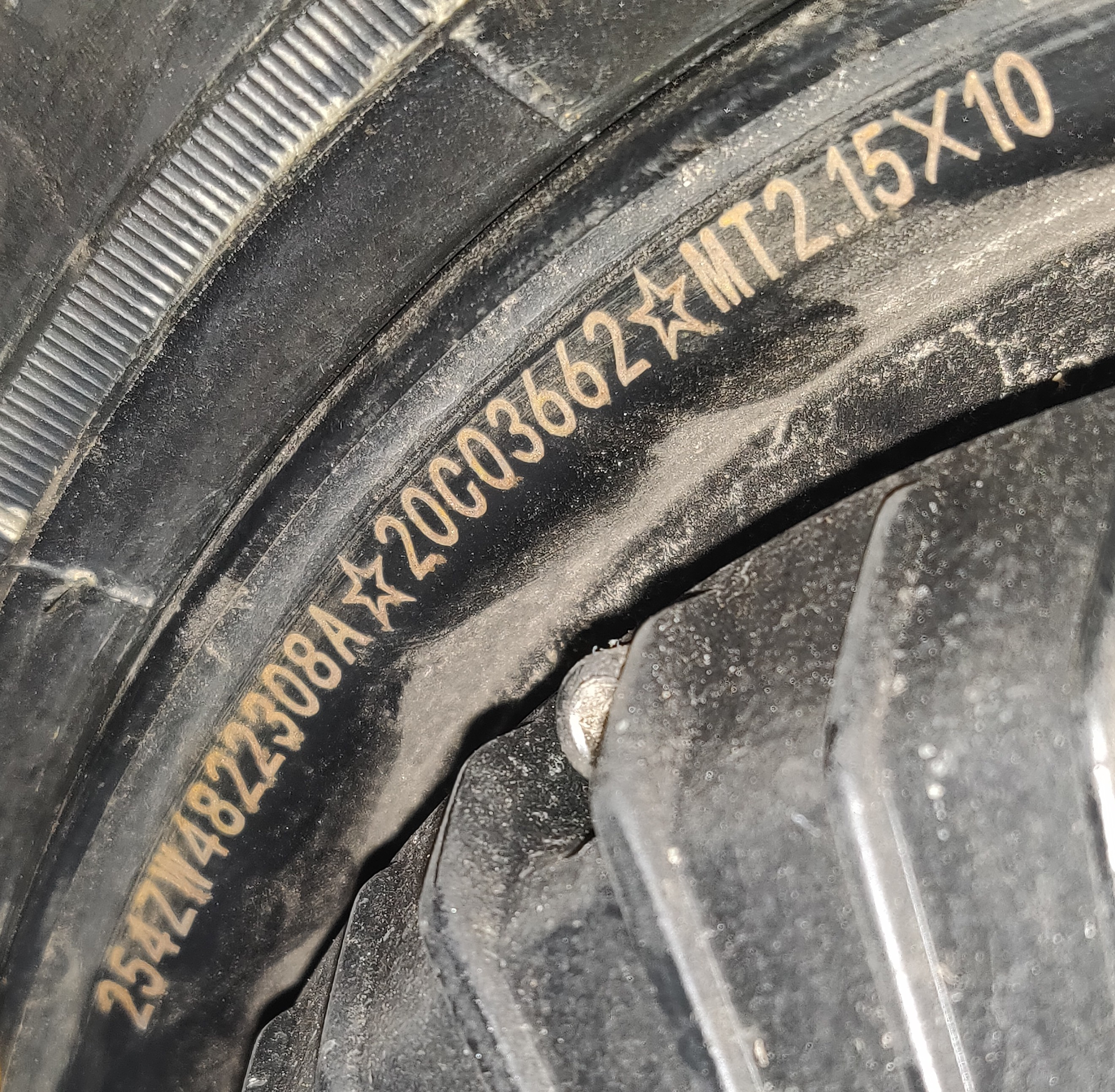

So , bin ja nun etwas weiter gekommen, der Motor dreht vorwärts, aber sehr behäbig und zu langsam, warum steht auf meinem Bosch nichts gescheites drauf??
