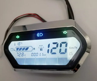

Tachosignal ( hab diesen bestellt lt. meinen CN Freunden kommuniziert er mit dem Controller) Not aus beim Ständer

Das https://www.youtube.com/watch?v=X9DXvJvgnaM müsste ja das gleiche Display sein,da kann man mal reinschauen !gundaf hat geschrieben: ↑So 24. Jul 2022, 07:54Jep flux weakining is enabled

So mein Freund Kadett1 ...wie du vermutest hast bin ich auch kurz vorm aufgeben bzgl.. dem Tachosignal.
Normalerweise sole auf PIN9 Phase Speed sein0-B+, oder Motor Temp 3,3V, natürlich habe ich am Pin 3,3V und finde nicht heraus ob ich es in der Software ändern kann. Meine chinesischen Freunde haben langsam auch keine Lust mit mir zu kommunizieren
Über die Hallsensor Signal bekomme ich es auch nicht hin, auf jeden fall mit diesem Tacho (haben mir eh nicht den bestellten gesendet)
@ kadett1: also deine Sensor am Rad hat 3 Pins
1. Power +12V (oder ist +60V auch ok?, oder brauche ich 60V um das Signal am Tacho richtig zu haben
2. GND
3. Signal "One-line", oder? Radumfang wird dann über den Poti geregelt? oder?
Vll. kannst'e mir deine Details geben, dann muss ich nicht alles neu erfinden....Dankeschön im Voraus

Es ist eigentlich noch schlimmer als du denkst.
Der gekaufte Tachogeber hat nicht funktioniert. Ich konnte nur den Grundkörper mit den Magneten nutzen. Den Hallgeber habe ich von einem chinesischen Fließzähler den ich noch hier hatte. Dieser funktioniert von 3,3 bis 24v. Ich habe dann +12v vom Bremsschalter und minus vom Gasgriff genommen. Mit 60v wirst du das Teil Grillen.
Mit dem Poti an einem entsprechenden Tacho kannst du dann das ganze einstellen.
Hier der Hallgeber
€ 2,62 | 1PCS Wasser flow sensor durchflussmesser Halle fluss sensor Wasser control 1-30L/min 2,0 MPa YF-S201
https://a.aliexpress.com/_v6cOLr
