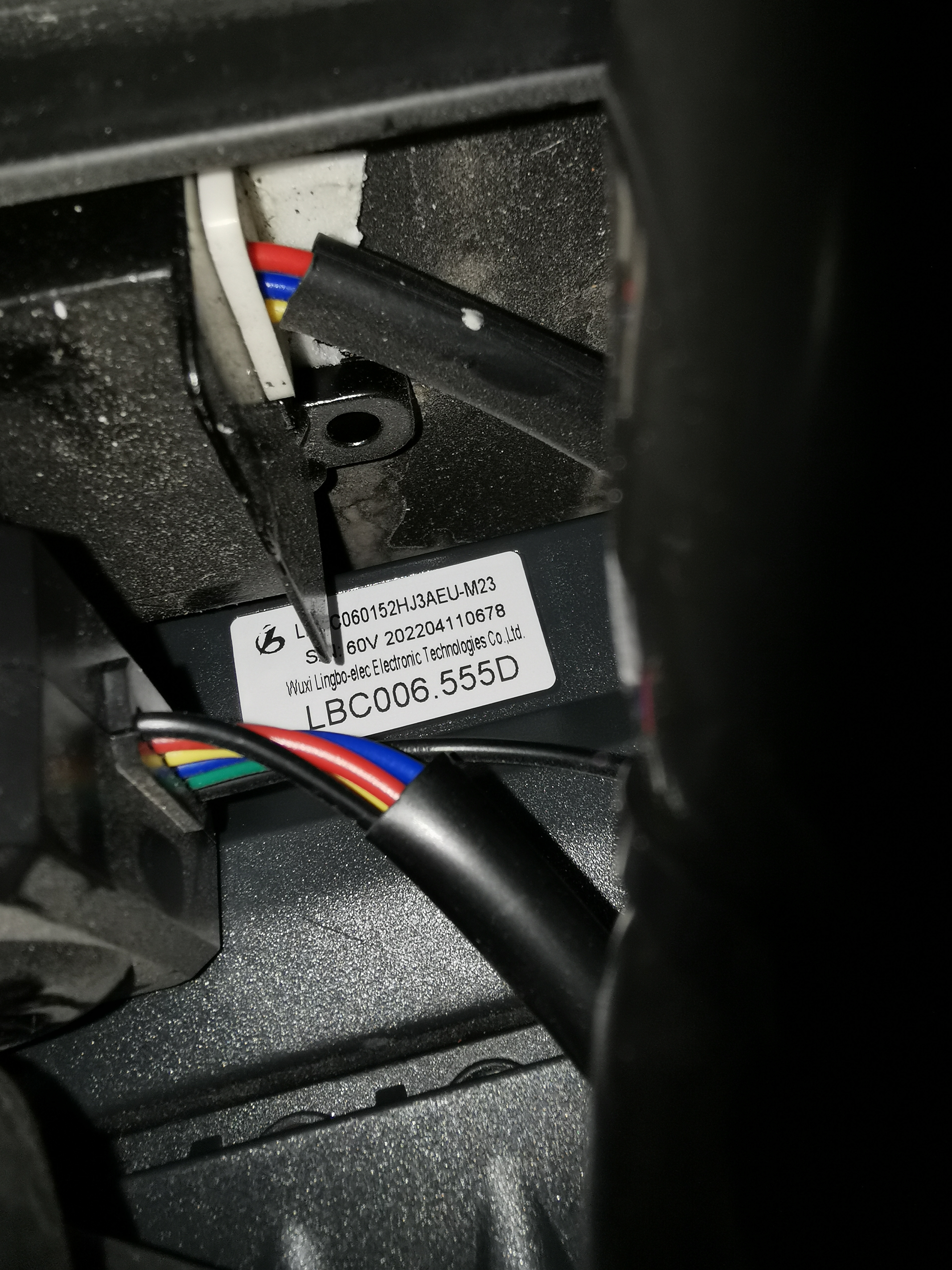

Moin moin zusammen.
Ich bekomme leider immer die Timeout Meldung von den V3 Software.
Die V5 Software meldet "Nothing from Device" oder so ähnlich.
Habe den blauen 5 poligen USBstecker und entsprechende Jumperkabel.
Anschluss am Controller wie hier im Forum auf den Bildern zusehen.
Wo ist der Fehler? Oder hab ich auch einen gesperrten Controller?
Fahrzeug ist der Luqi HL6.0s in Deutschland erworben.
Das angehängte Bild zeigt die Bezeichnung meines Controllers.
Vielleicht kann mir jemand weiterhelfen.
Danke
Gruß Spencer

Update zum vorherigen Beitrag.
Es liegt am blauen USB-Stecker.
Heute den Anderen erhalten und siehe da, bin drin.
Also Zusammenfassung:
Controllertyp: 555D EU Version
Für die Stromversorgung mit 3,3V
https://amzn.eu/d/0KhCy8j
Und
Für die Datenübertragung
https://amzn.eu/d/4RiA26G
Angeschlossen mit Jumperkabeln am Controller, Stromversorgung nur über USB.
Vorgehensweise wie im Beitrag von ReherBouwe2017 auf Seite 8.
Dann sollte es eigentlich klappen.
Gruß Spencer

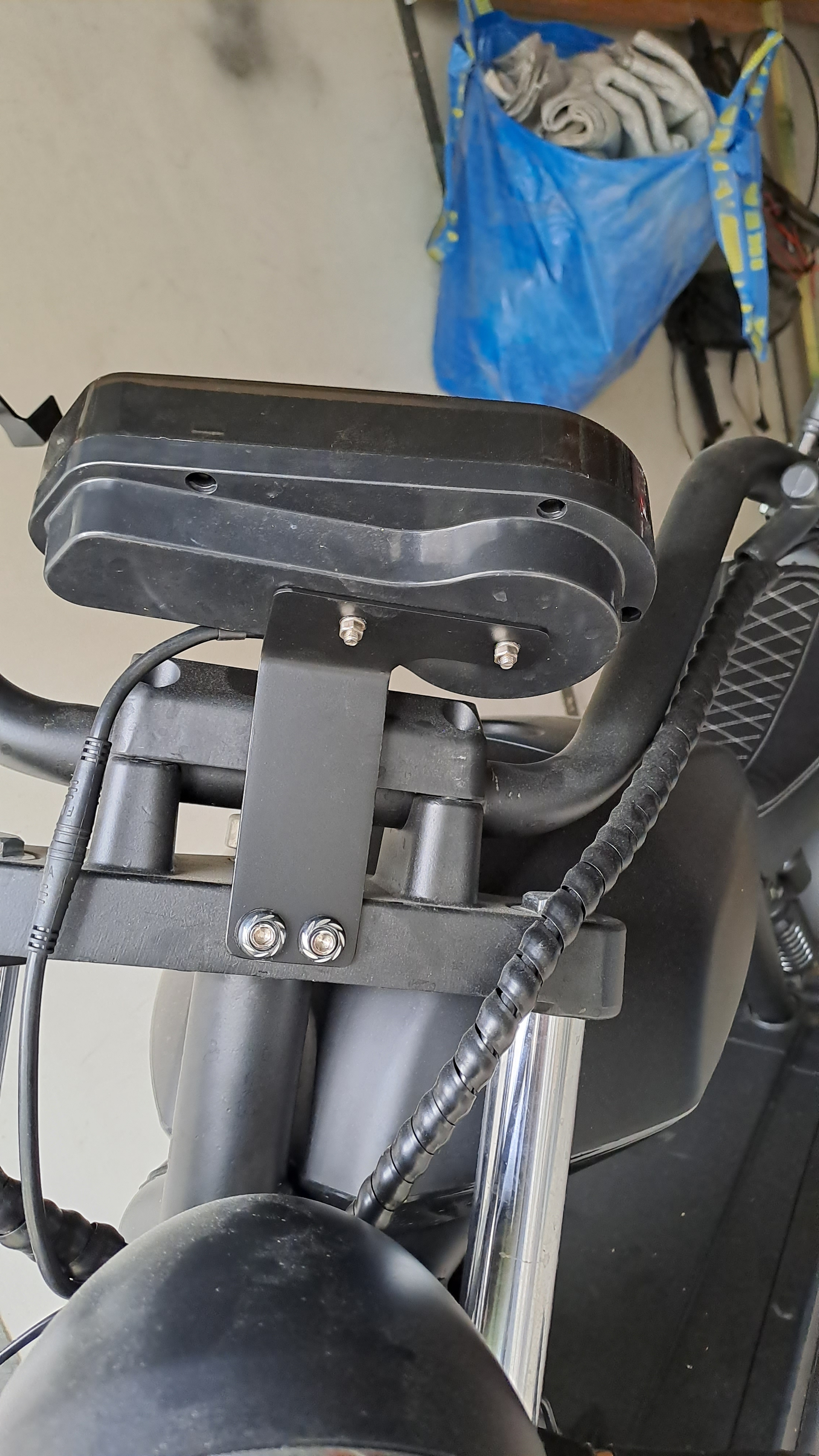

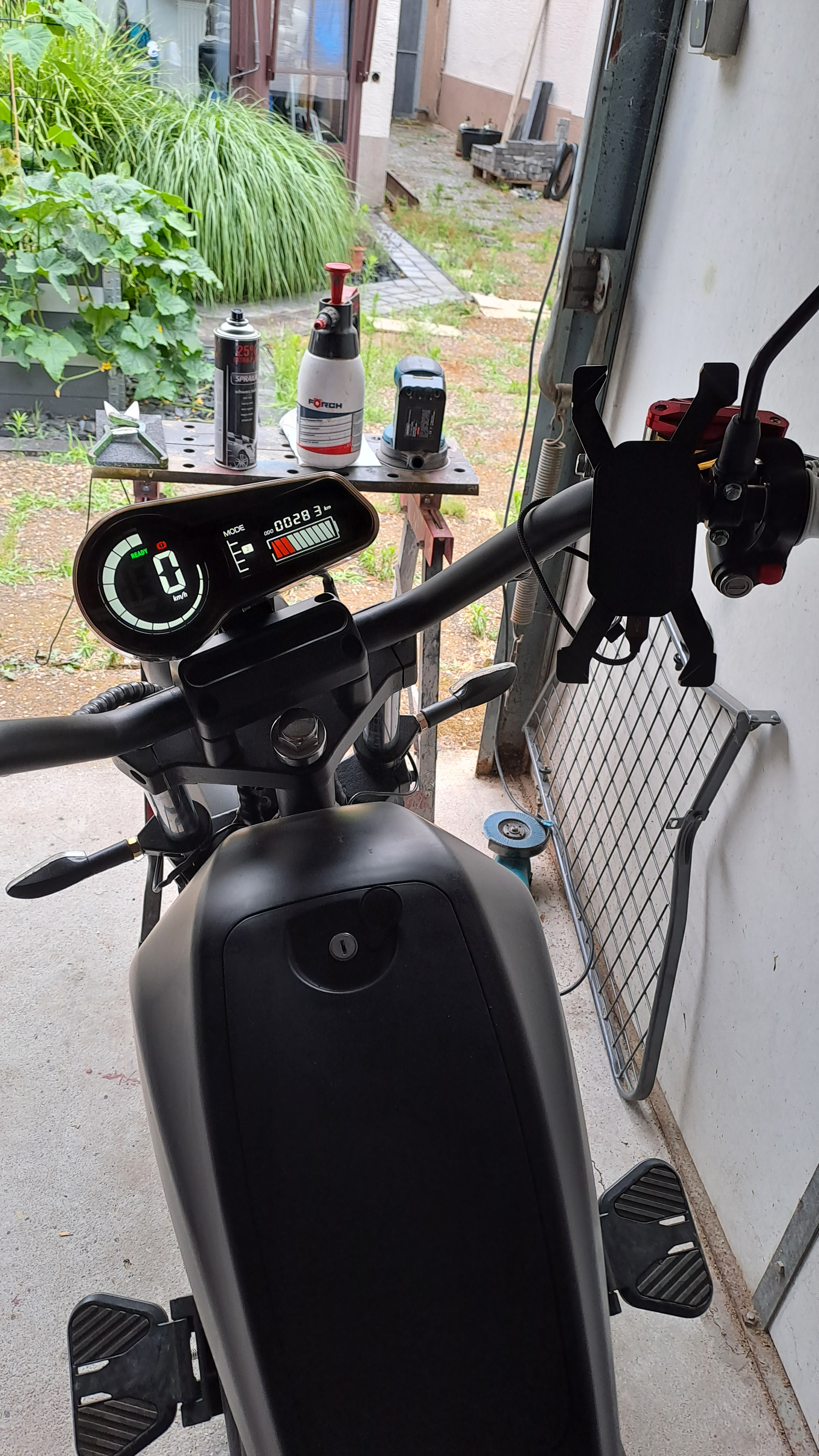

Habe jetzt mal zwei Dinge verändert und zwar 1. Den Handyhalter auf die rechte Seite verbaut, so bekomme ich das Handschuhfach auch im abgestellten Zustand mit nach links eingeklappten lenker problemlos auf... kann ich nur empfehlen
2. Habe ich einen neuen Displayhalter gebastelt, der länger ist als der originale (sonst wäre der gleich beschriebene Winkel nicht möglich) und diesen auf ca. 55° gebogen... jetzt erkenne ich endlich auch bei ungünstigen sonnenverhältnissen alles! Der originale 90° diente mir als schablone und ich habe gegen die Vibrationen dickes Moosgummi zwischen Halter und lenkradfixierung geklemmt... auch das sehr zu empfehlen!
