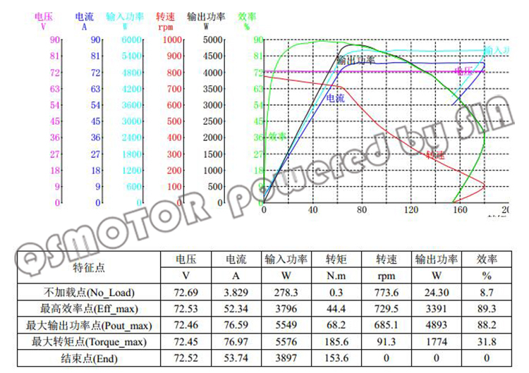

Anbei noch ein Diagramm für einen 3.000W Motor. Der für die Beschleunigung wichtige Motorphasenstrom ist nicht eingezeichnet. Der max. Motorphasenstrom tritt im Bereich 0..200 1/min auf. Bei 685 1/min hat er die höchste Leistung. Bei Anschluß an 48V dürfte sich die höchste Leistung bei 457 1/min ergeben.
Die beste Beschleunigung wird man mit einem SVMC72150 mit max. 350A Motorphasenstrom bekommen. Der SVMC72100 hat max. 250A Motorphasenstrom. Mein SSC72150 hat gemessene 180A Motorphasenstrom bei 0...36km/h
- erreicht also nur etwas mehr als den halben Katalogwert. Ab 70% Höchstgeschwindigkeit ist der Batteriestrom größer als der Motorphasenstrom. Und mit 1.200W erreicht man in der Regel die gesetzlichen 45km/h
