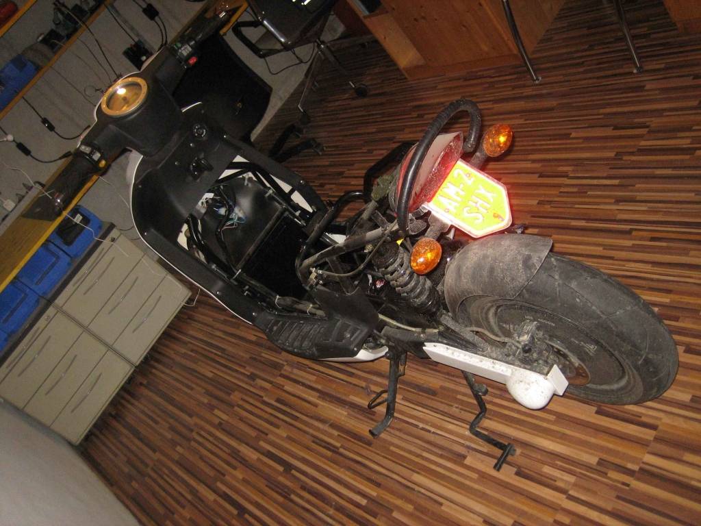

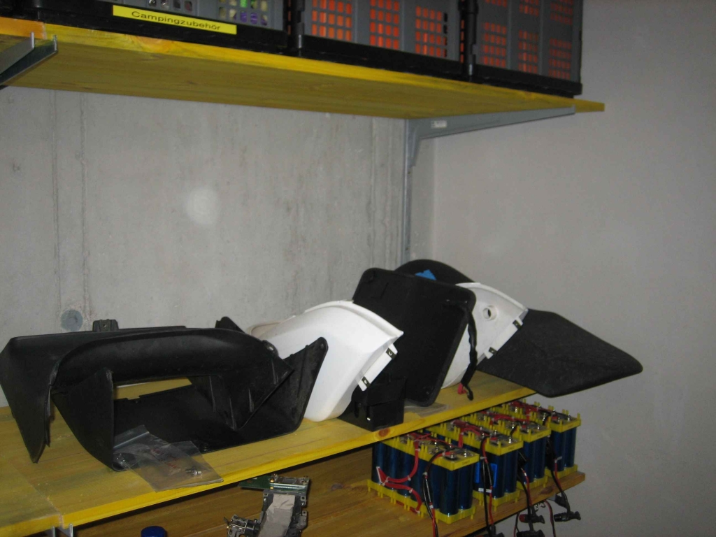

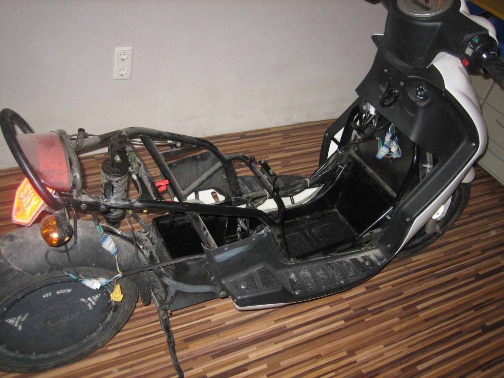

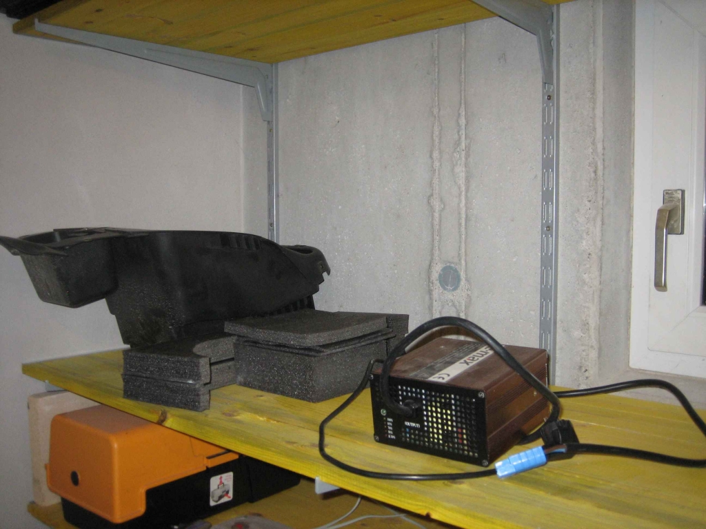

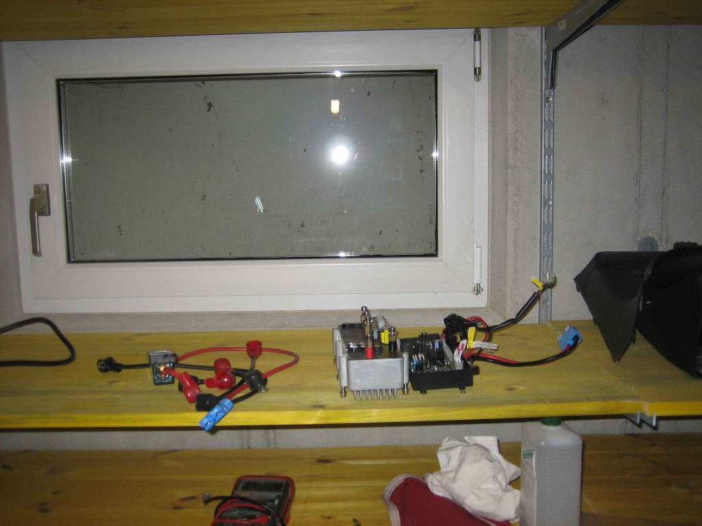

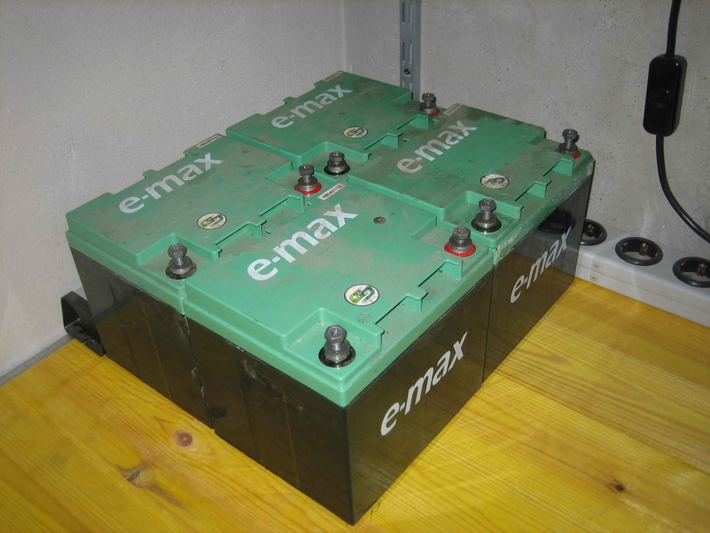

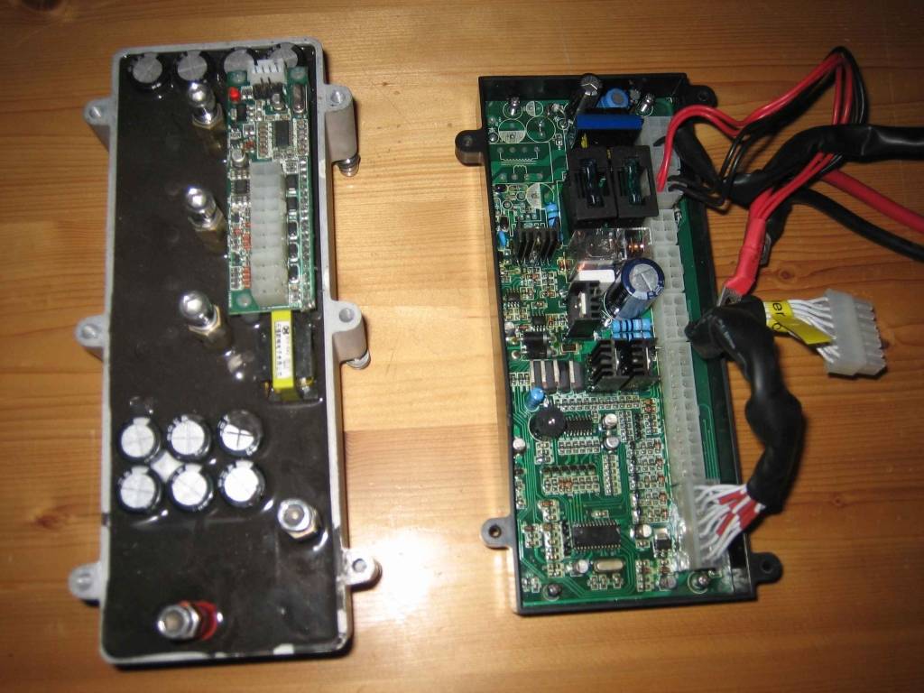

so, habe jetzt mal ein paar bilder vom umbauprojekt ...

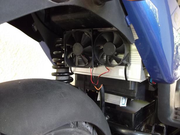

E-Max mit Kelly hätte so aussehen können:
