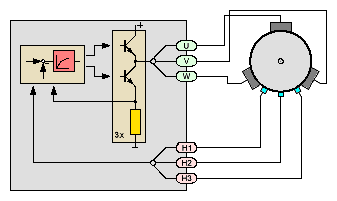

Bei meinen Fahrzeugen mit Rad-Nabenmotor sind die drei Motor-Phasenkabel farblich (gelb, Grün, blau) zuzuorden. Offenbar ist das bei E-max nicht so.
Gegenüber dem theoretischen Schaubild kommen real bei den Hallsesorleitungen noch die Leitungen der Spannungsspeisung hinzu (H+ und H-/Masse). Es gehen 3-5Volt (H+) zum Motor und auf H1-H3-kommen die Spannungspulse der Sensoren zurück in der Reihenfolge wie die Sensoren drin montiert sind.
Die drei dicken Kabel U, V , W (Motorphasen-Kabel) müssen in passender Reihenfolge zur Reihenfolge der H1-H3-Kabel angeordnet werden,
damit der Motor dreht und richtig herum dreht. Ggf muss man alle 6 Möglichkeiten ausprobieren und wenn das nichts hilft auch noch die Hallsensoleitungen durchtauschen (wiederrum 6 Möglichkeiten).

es gibt insgesamt 36 möglichkeiten, bei 9 dreht der Motor vorwärts, bei 9 eückwärts, bei den restlichen 18 blockiert der Motor... das habe ich ausprobiert, nicht irgendwo gelesen.

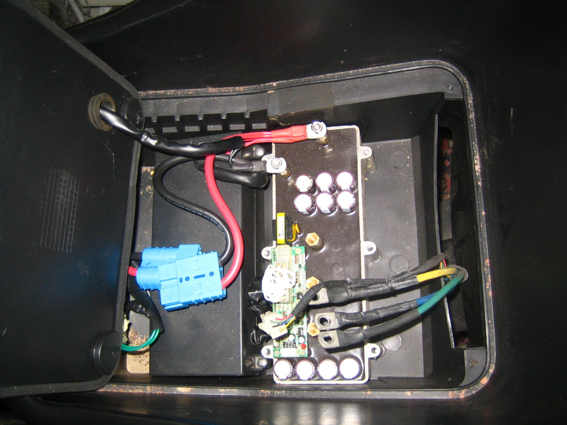

- Beiträge: 6516
Re: E-Max 80L
Ich vermute einmal, dass der E-Max 80L den gleichen Controller hat wie die älteren 90S,110S und 120S Modelle. Die Motorkabel sind farblich markiert gelb, blau und grün. Die Controllerausgangsklemmen T1, T2 und T3 aber nicht. Der Hallstecker ist ja noch original und damit vertauschungssicher. Allenfalls müssen die Motorkabel blau und grün getauscht werden.

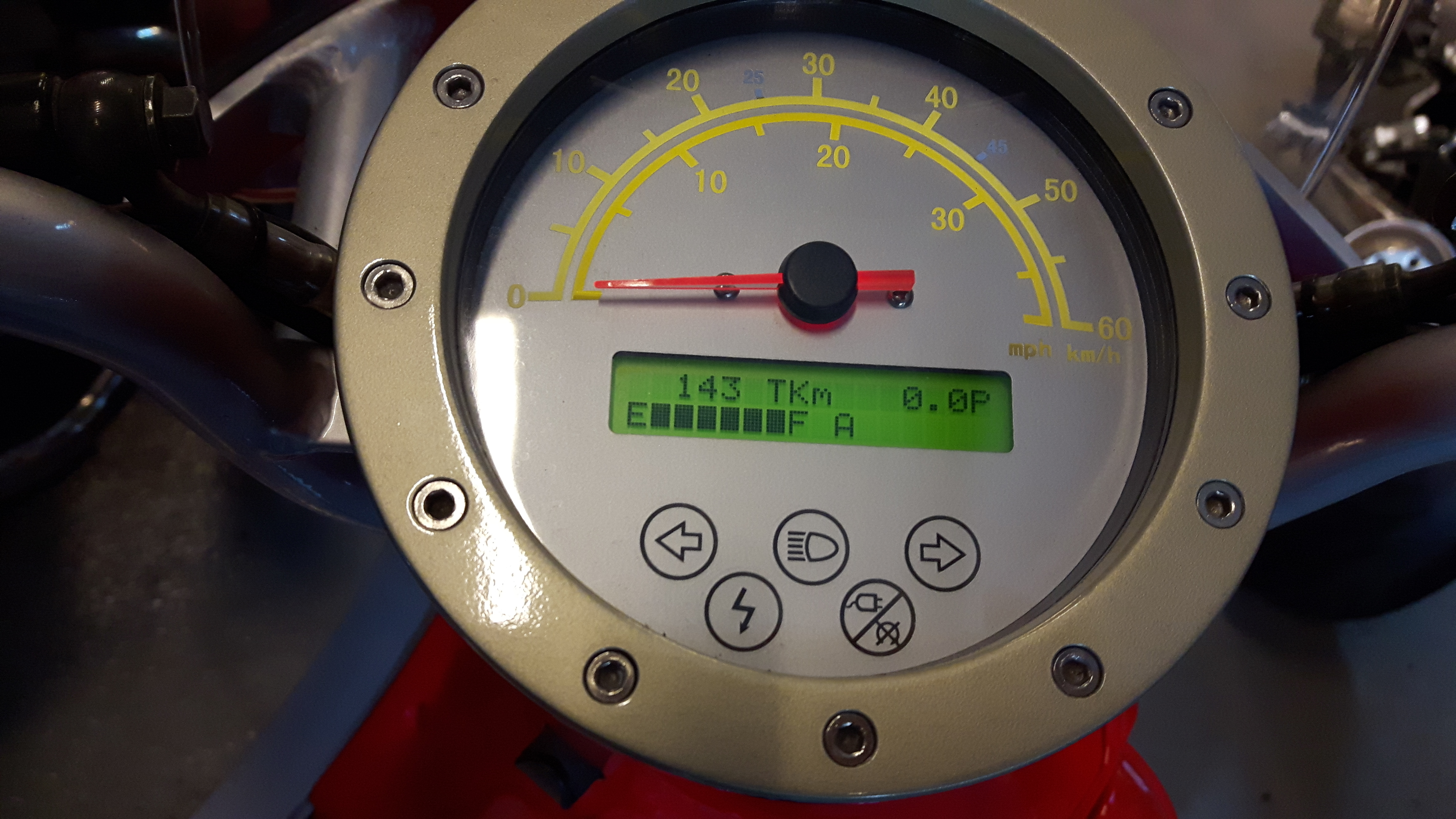

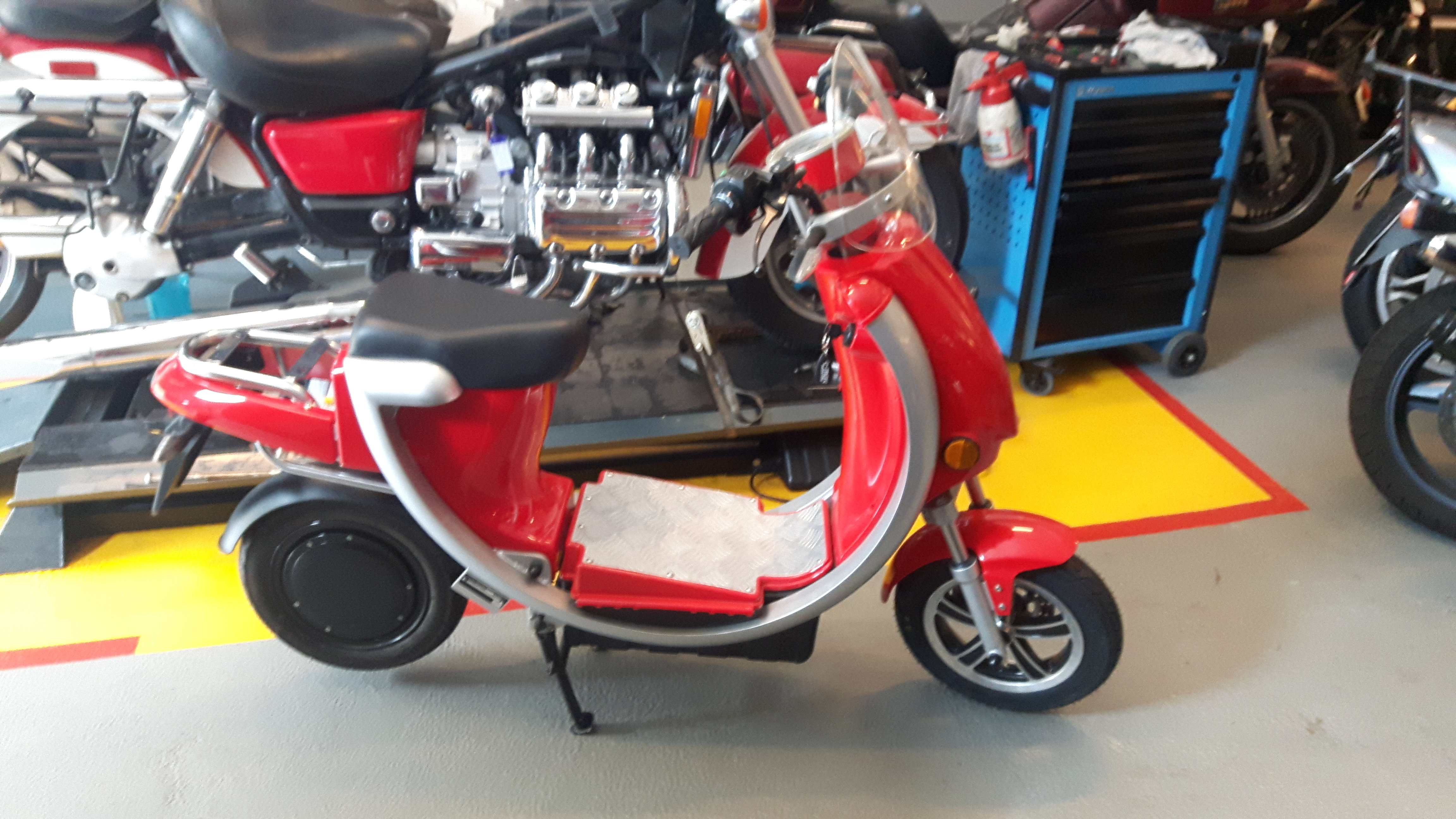

Re: E-Max 80L
Ja da is das gute stück,Bj.2011 ,erst 145 km gelaufen ,noch nie zugelassen gewesen,also alles wie neu (Koffer und Ladegerät sind noch im Lager )
