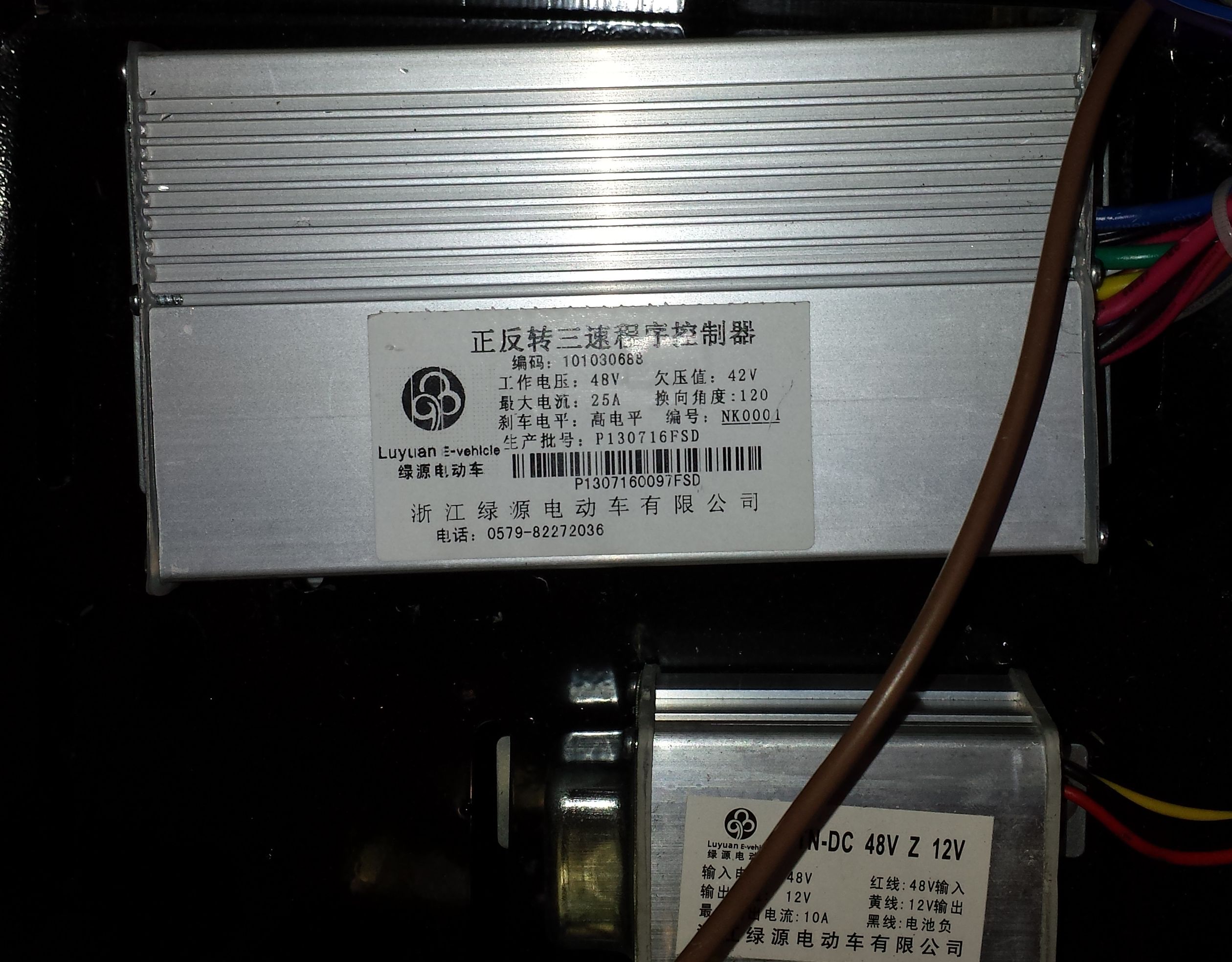

Ich brauche ein neus Steuergerät und nun meine frage, was kann ich nehmen?
laut Hersteller soll er 20 km/h fahren aber fährt nur 14 km/h ich möchte minimum 20 km/h haben da ich viel zu fahren habe.

Dann die Frage: Ist sicher, dass der Controller keine Umschaltmöglichkeit besitzt für eine höhere Geschwindigkeit? Manchmal gibt es da Schalter, freie Kabelausgänge, die mit nichts verbunden sind oder mit Steckbrücken, die man umstecken kann...
Und noch die Frage: was sagt der Hersteller/Händler dazu, dass sein Produkt nur 14 von 20km/h hinbekommt? Oder sind die nicht erreichbar?

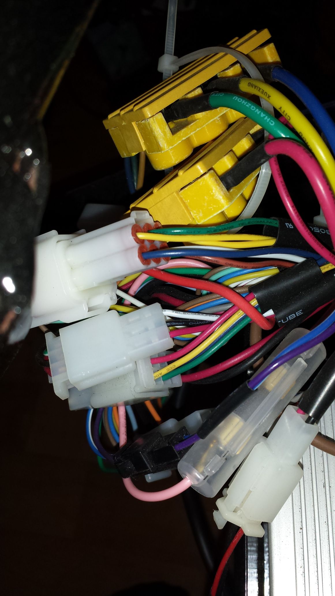

es gibt ein schalter mit 3 stufen : 1 bis 6 :2 bis 15 : 3 bis 20 Km/h laut hersteller , aber auf stufe 3 kommt er nur bis 14 kmh
es ist leider kein schaltplan zu finden
es sind 2 stecker ohne belegung forne ein kurzes kabel und hinten ein kurzes kabel .von der länge passen sie nicht zusammen

ist das so ein teil ? kann ich das einbauen ? orginal Controller ... kann kein chinesisch siehe bild oben und es ist noch nicht mal zu sehen ob der controller 500 w hat

der Controller passt nicht für Dein Gefährt.
Ein Foto vom Typenschild deines Motors wäre vielleicht hilfreich.

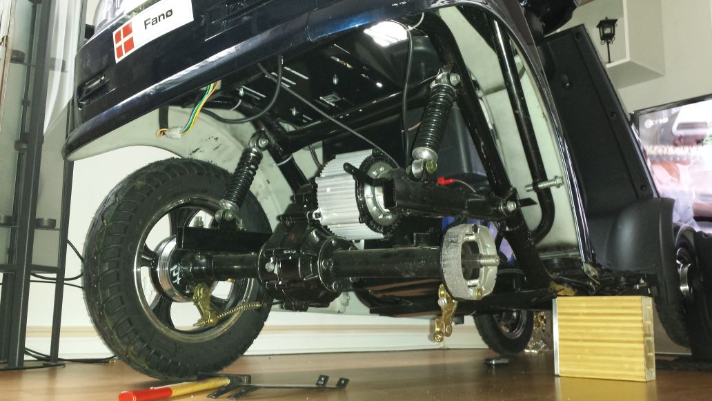

da ist kein schild . Brushless motorHarry hat geschrieben:Hallo,

Viel Hoffnung habe ich da auch nicht - der Controller dürfte schon recht speziell sein mit seinem Fahrstufenschalter, und dann ist noch die Frage, ob es sich um einen Bürstenmotor mit 2 dicken Anschlußkabeln handelt oder einen bürstenlosen mit drei dicken Kabeln und 5 dünnen.

Sehr kurios: Auf der Seite von Luyuan steht bei der max. Geschwindigkeit nur 13km/h, nichts von 20... Und nur ein 350W Motor ist da drin (mechanische Leistung!), der Controller hat bei 48V und 25A bis zu 1200W elektrischer Leistungsaufnahme. Zu schwach ist er also beileibe nicht. Normalerweise sollte der Controller etwa um den Faktor 1,25 stärker sein als die mechanische Maximalleistung des Motors, das wären im Falle des 350W motors dann nur um die 440W.
Die Höchstgeschwindigkeit Deines Fahrzeugs scheint also zumindest gemäß Herstellerangabe sogar leicht übererfüllt. Der Importeur allerdings hat Euch auf gut Deutsch beschissen
Die Maxiamlgeschwindigkeit dürfte sich bei diesem überdimensionierten Controller leider in der Motorwicklung finden, der wohl gnadenlos mit vielen Windungen auf maximales Drehmoment bei nur bis zu 180 Umdr./Minute ausgelegt ist. Sowas ist nur schneller zu bekommen mit höherer Batteriespannung, was dann aber auch einen entsprechenden Controller bräuchte und dem Motor auf Dauer wahrscheinlich zu warm würde. Die beste Lösung wäre daher eher ein anderer Motor, der mit weniger Windungen bei 48V auf eine höhere Drehzahl kommt als der eingebaute, aber das Steigvermögen würde wohl darunter leiden, außer man würde den Maximalstrom des Controllers tatsächlich nutzen können, was aber ohne umprogrammieren womöglich nicht geht. Und wie man das Ding programmiert weiß wohl nur Luyuan...

kabel sind zu sehen auf den bildernSTW hat geschrieben:Viel Hoffnung habe ich da auch nicht - der Controller dürfte schon recht speziell sein mit seinem Fahrstufenschalter, und dann ist noch die Frage, ob es sich um einen Bürstenmotor mit 2 dicken Anschlußkabeln handelt oder einen bürstenlosen mit drei dicken Kabeln und 5 dünnen.
