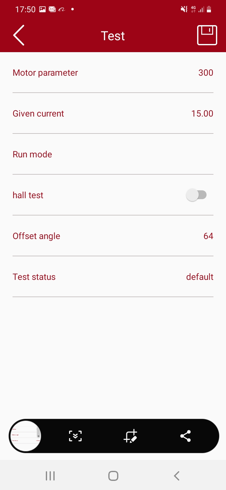

Gestern kam mein Paket aus China für den Umbau eines anderen Mopeds auf E-Antrieb. Ich hatte gar nicht mehr auf dem Schirm, den Sabvotoncontroller geordert hatte, ich hatte im Kopf, dass ich einen Kelly bestellt hatte, war aber nicht so. Das habe ich zum Anlass genommen, gestern Abend den neuen Controller SVMC72150 direkt in den Lipo45 zu pflanzen. Angeschlossen sind Batterie + und -, U V und W sowie 72V Zündungsplus, Gaspoti, alle Hallgeber und Phasenmesser.
Der Controller ließ sich direkt starten und der Motor lief auch direkt beim Gasgeben. Das Verbinden mit der App per Bluetooth (Siaecosys aus dem Playstore Android) hat geklappt und ich konnte Parameter ändern. Controller leuchtet die ganze Zeit dauerhaft rot, laut Anleitung ein gutes Zeichen. Grün leuchtet nicht. Eine Probefahrt ohne weitere Controlleränderungen zeigte... Moped läuft und zieht gut durch aber nach wie vor nur knapp 50km/h (nach HandyGPS).
Nach Anleitung wollte ich den Motor anschließend seinen Phasenwinkel (Hallwinkel) selbst ertesten lassen, aktuell ist er voreingestellt mit 64°. Nach Anleitung habe ich also in den Einstellungen erstmal 15A eingestellt und den Selftest getartet. Es ertönt dann jeweils ein Controllergeräusch aber das Rad fängt nicht an zu drehen. Bei höherer Stromstärke ändert sich nichts. Als Testergebnis zeigt er aber weder "in progress" noch einen Fehler an, es bleibt einfach default stehen.

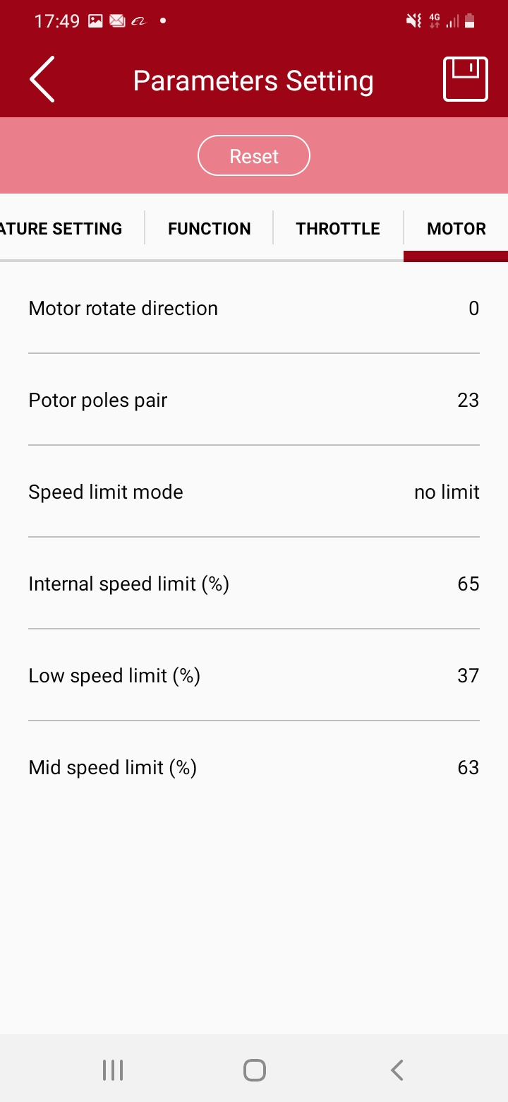

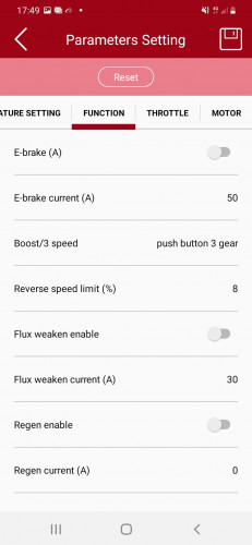

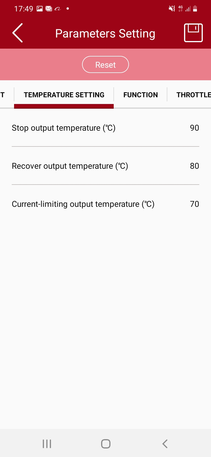

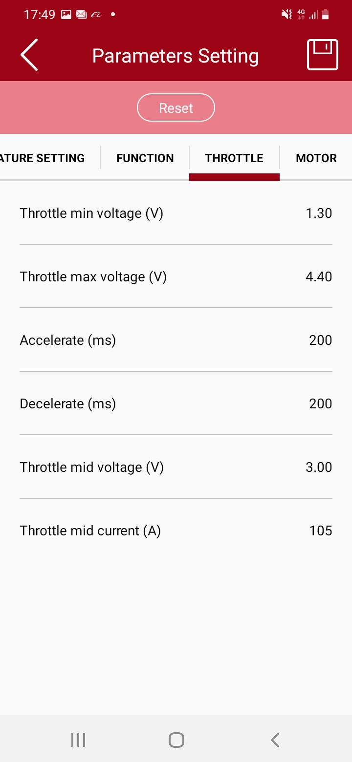

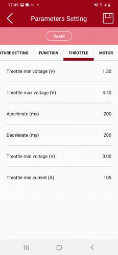

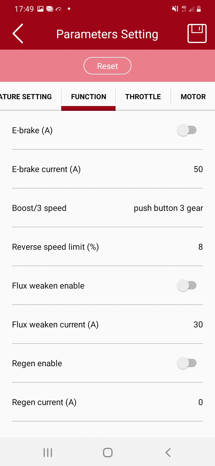

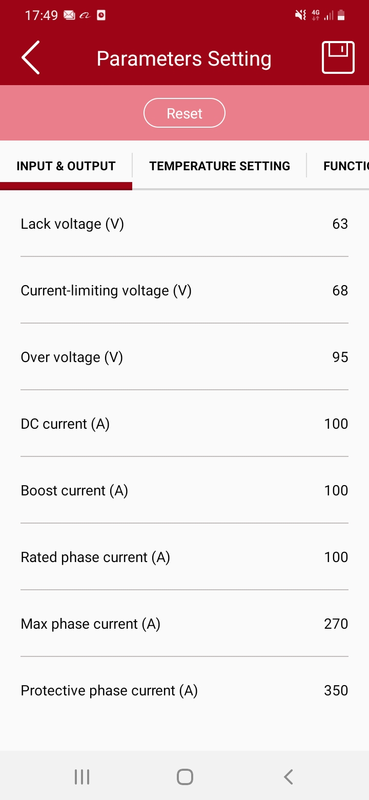

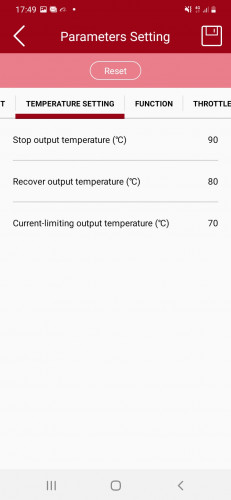

Re: Sabvoton Controller Hallwinkel einstellen - selftest
Ich habe mal die Einstellungen gescannt. Alles noch bzw. wieder ab Werk.
Den Roller kann man damit auch aktuell fahren. Nur der Tacho spinnt. Vielleicht seht ihr ja was.
Ich hab die Speed Limits alle auf 100% stehen, nutze aber keinen 3Speed-Switch. Ich habe Hard-start drin stehen weil ich nicht dauernd auf dem Knopf rumdrücken will.
Ansonsten ist meine Software blau/grün.
Ist das ein 72100 oder hast du auf 100A limitiert?
Flux-Weakening ist nicht aktiviert.

Intern Limit 65% begrenzt wohl die Höchstgeschwindigkeit. Des Weiteren den Sollwerteingang auf 4V stellen - vielleicht kommen ja keine 4,4V aus dem Hallgriff heraus?
Es wäre sicher wünschenwert, wenn der Halltest mit einem okay endete. Vielleicht einmal den given Strom auf 25A erhöhen? Ein Foc Controller errechnet wohl laufend den Motorphasenwinkel während des Betriebs.

Mit der Software von der Seite: siaecosys.com (MQCON-App) läuft bei mir die Winkel-Testsequenz, wenn in der App Test-Mode. erscheint. Ich musste (mit 10 J altem QS Motor) aber Phasen-Kabel überkreuz tauschen, damit der Selbsttest vorwärts erfolgte. Dann reichen aber eigentlich 10-15A.
Stimmen die Werte bei den Pol-Paaren?
Die neuen V3 Motoren (wo die Farben offenbar stimmen) haben 16 Paare. Der alte 260er Motor hatte 24 und nur der frühe 205er Motor hatte 23 Paare. Davon hängt ggf. auch die Tachoanzeige ab, falls der Tacho am Contoller hängt.
Auch den 3-Speed-Schalter würde ich zunächst einmal inaktiv setzen.
