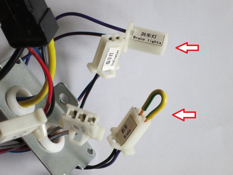

Re: Mach-1 Controller ohne Kabelbaum anschliessen ?
Ja, muss man sogar, sonst leuchtet das Bremslicht und der Motor ist abgeschaltet.EilemitWeile hat geschrieben:
Kann man die beiden Kabel, die vom Controller her kommen, ebenfalls miteinander verbinden ?
Gruß Harry
Zum Ausprobieren brauchst Du nur die Stecker von den Bremsen auftrennen und in die Bremsenstecker des Kontrollers eine Brücke reinstecken.
Gruß Harry
Hallo Georg,
mit dem Kurzschluss ist es dumm gelaufen, hoffentlich hat der Controller das überlebt.
Zum Testen ohne den beiden Kabeln von den Bremsen, die Stecker Trennen.
Nun müsste das Bremslicht leuchten und der Motor abgeschaltet sein.
Da die beiden Kontakte in den Bremsgriffen in reihe geschaltet sind, musst Du in den beiden Steckern eine Brücke stecken, um dem Controller intakte Bremsen vorzugaukeln.
Gruß Harry
