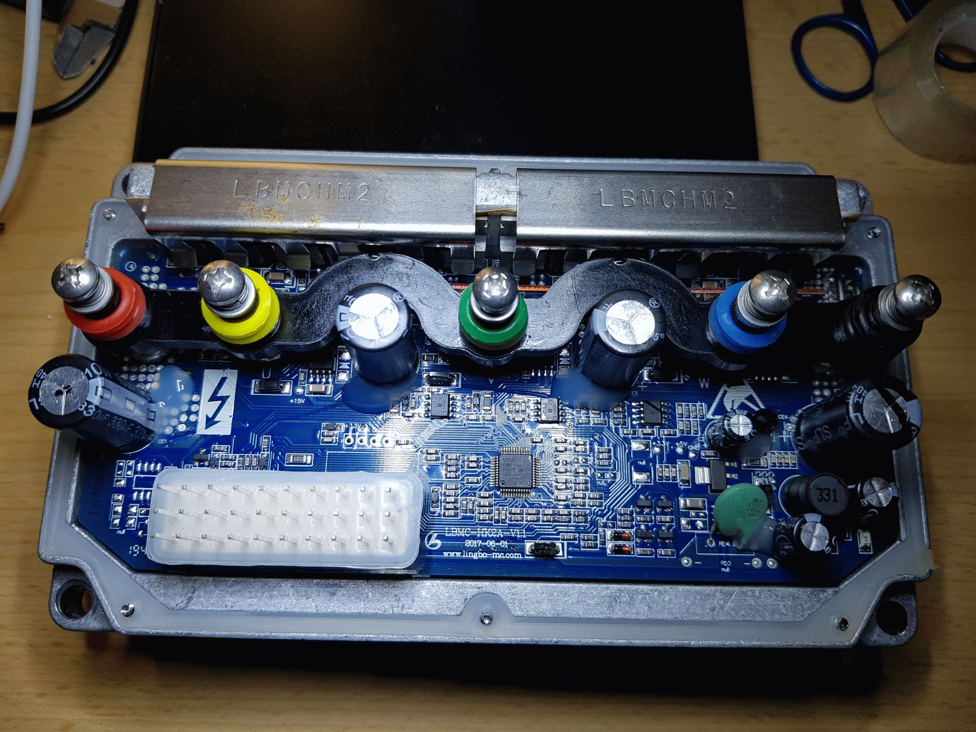

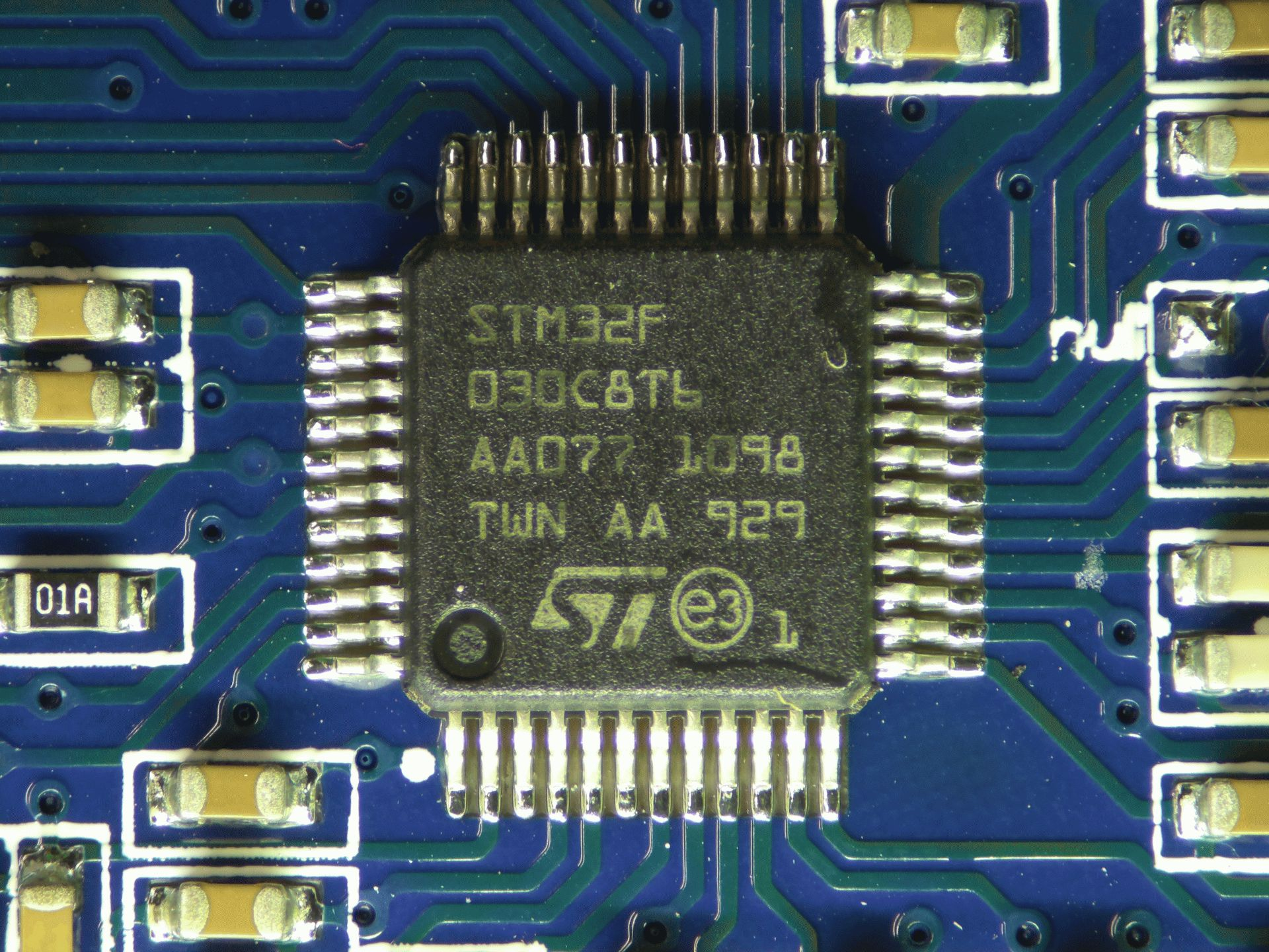

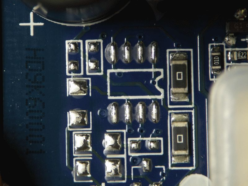

- Beiträge: 4
- Registriert: Mi 26. Apr 2023, 00:22
- PLZ: 1
Re: programmierbarer Ersatz für LBMC-HK2A-V1.1
Hallo!
Ich habe meinen LBMC-HK2A-V1.1 auseinandergenommen. Ich möchte den programmieren und brauche irgendwelche Information.
Könntest Du mir damit helfen? Ist es Dir gelungen?
- Beiträge: 6968
die programmierbare Version ist der HK3A:
https://de.aliexpress.com/item/10050023 ... Redirect=y
Dort kann über das Kabel Programm-Port mit der GUI-Software programmiert werden.
