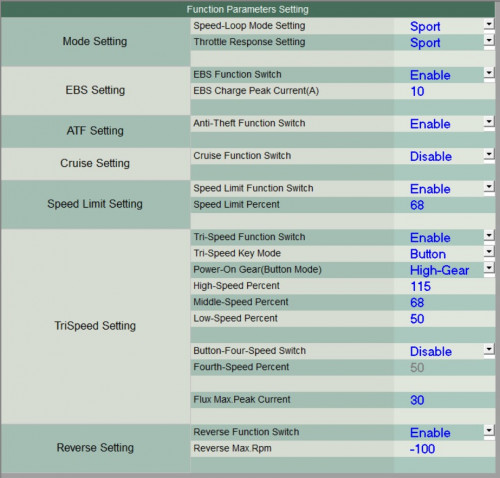

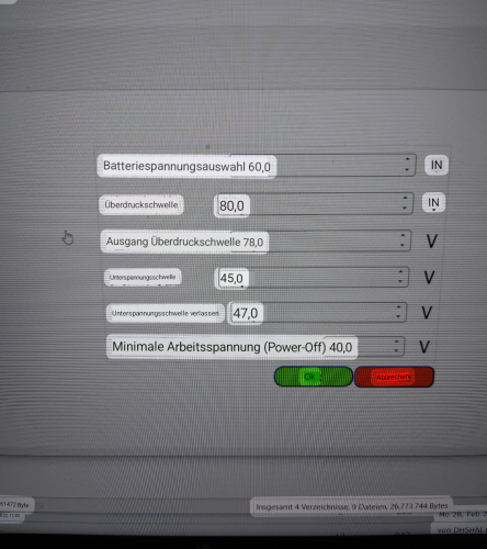

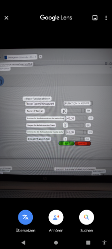

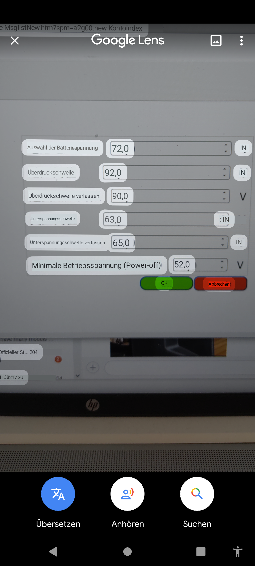

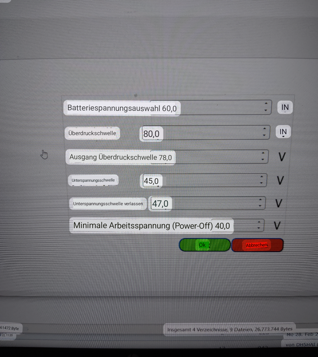

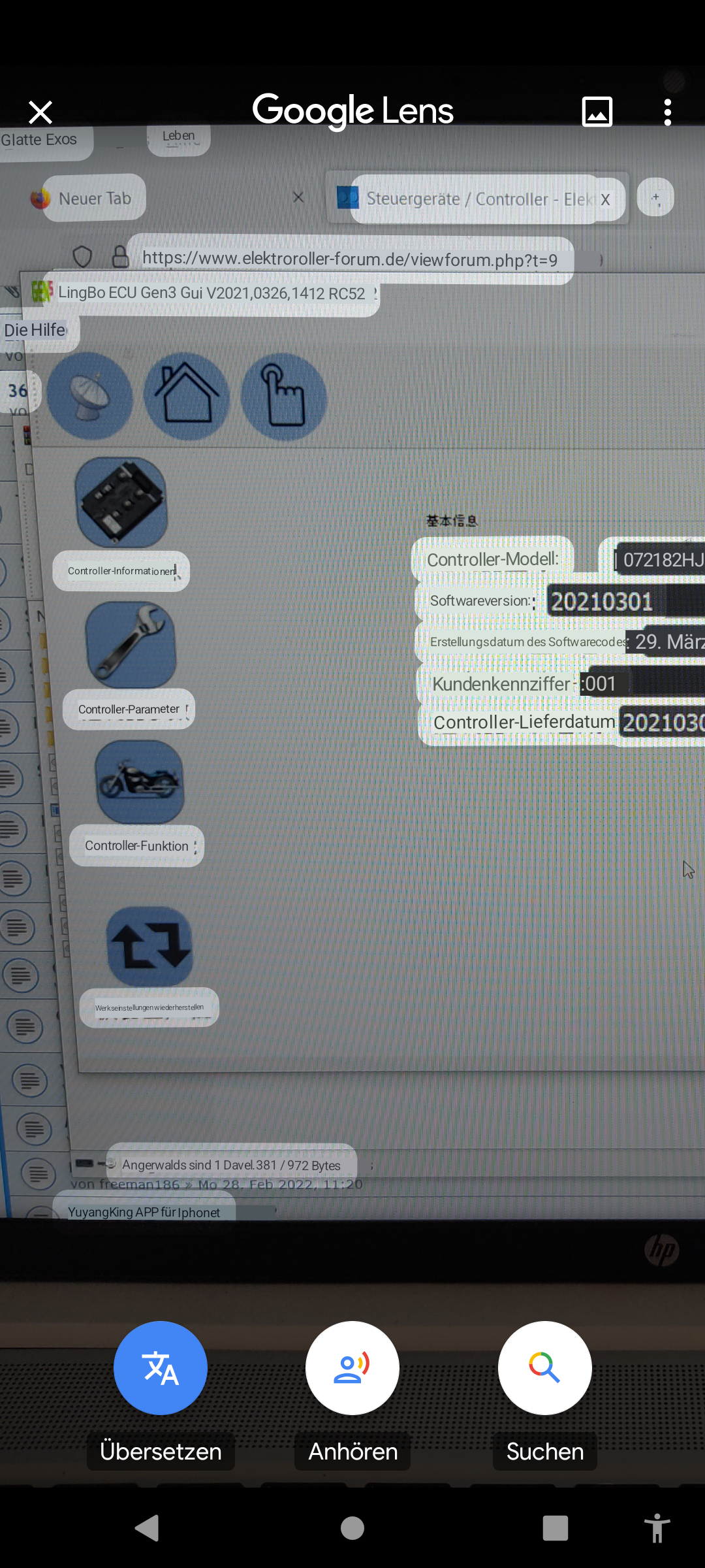

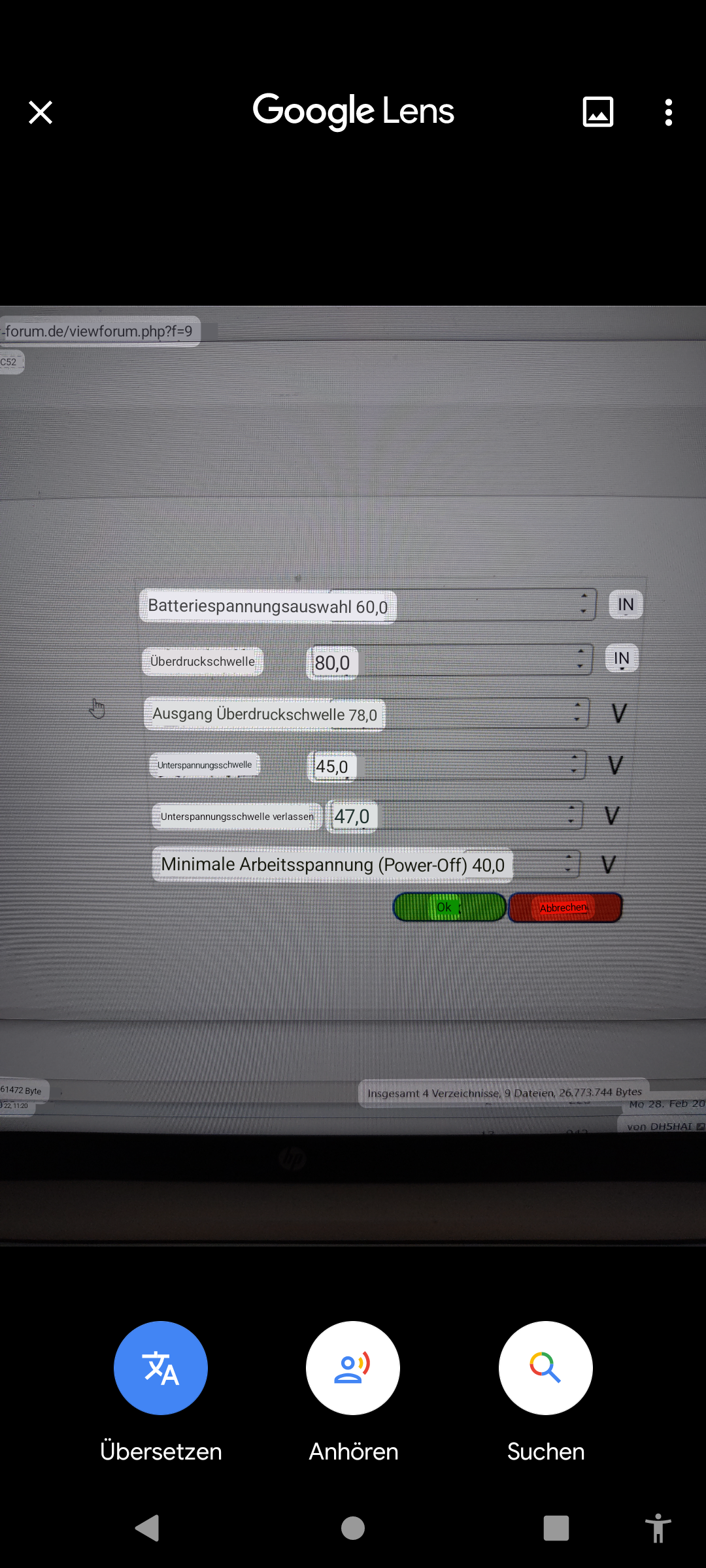

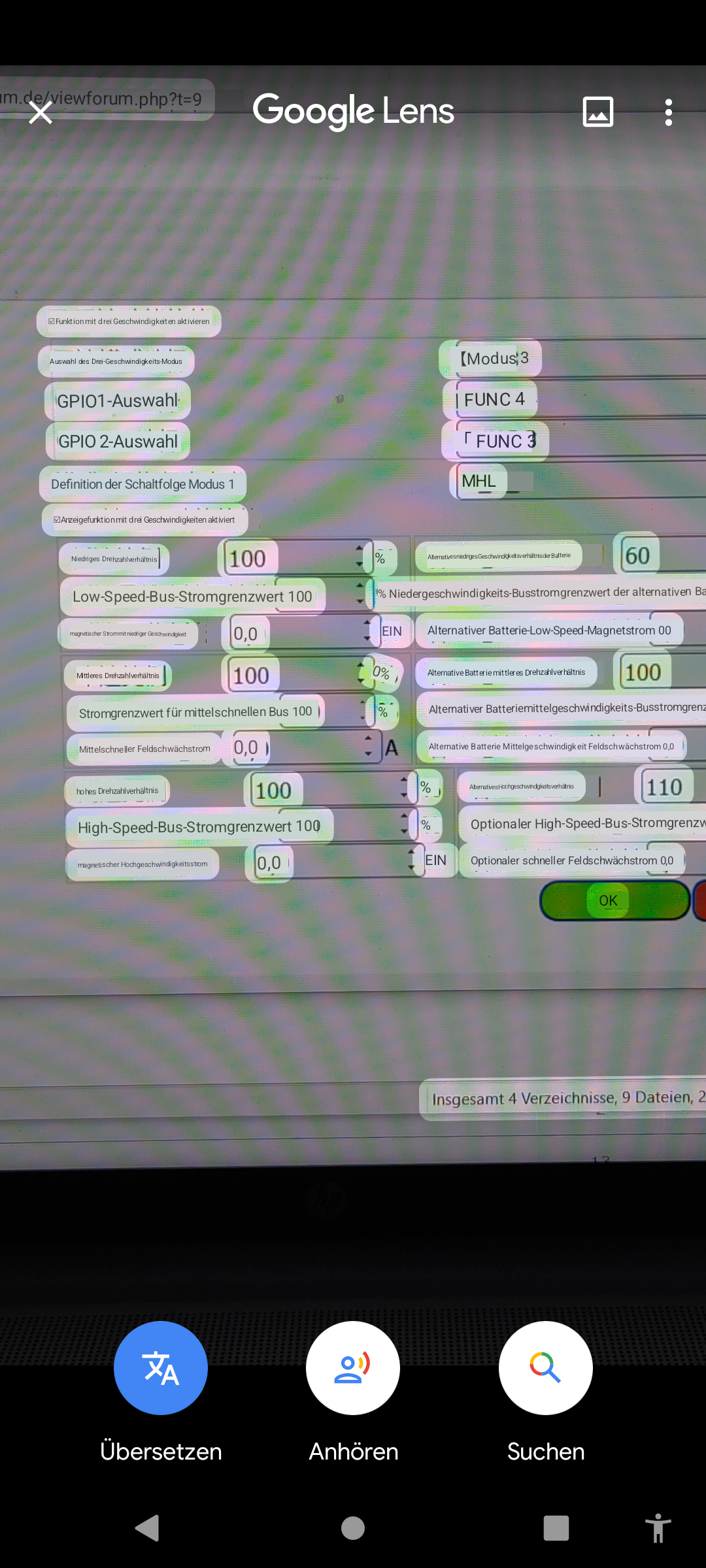

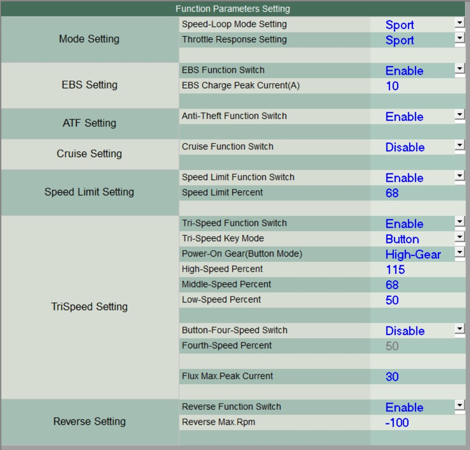

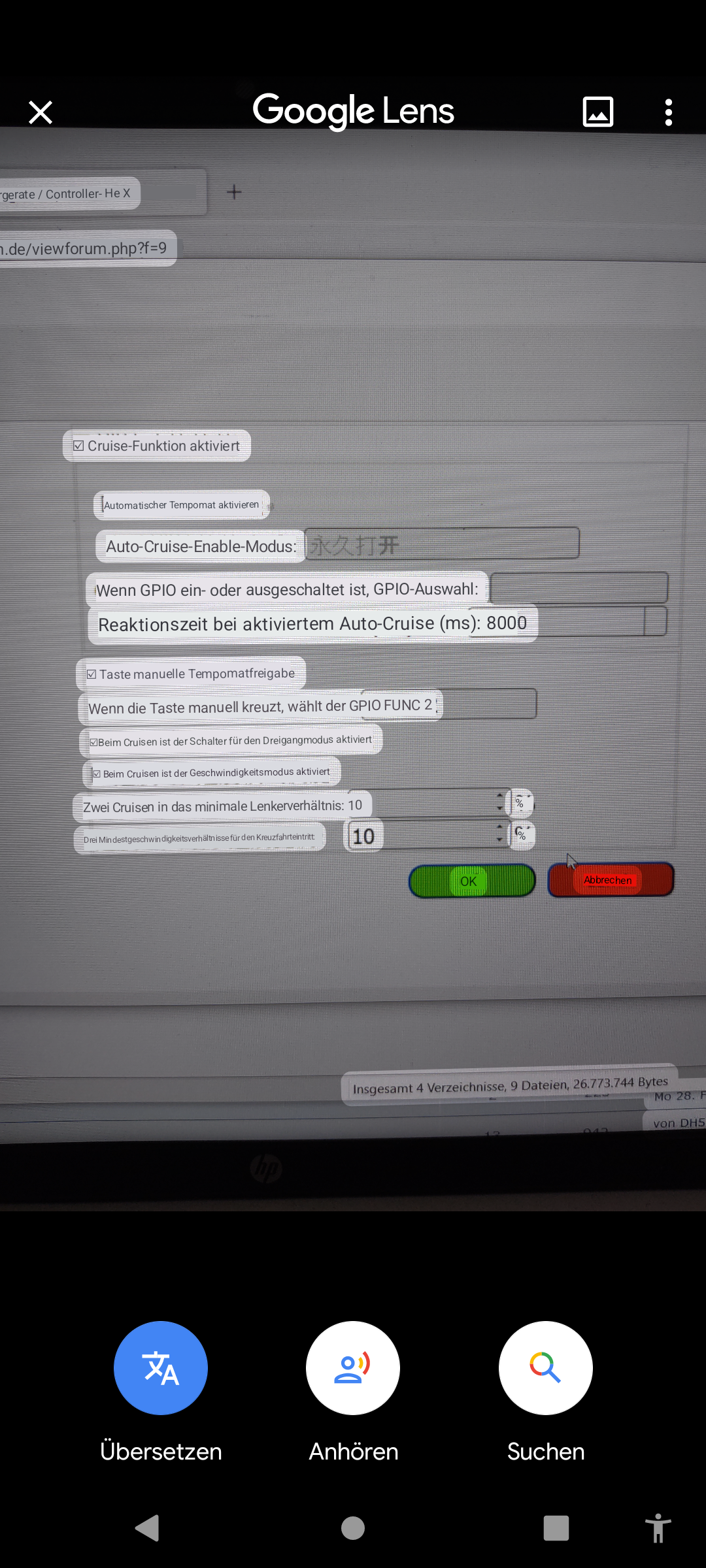

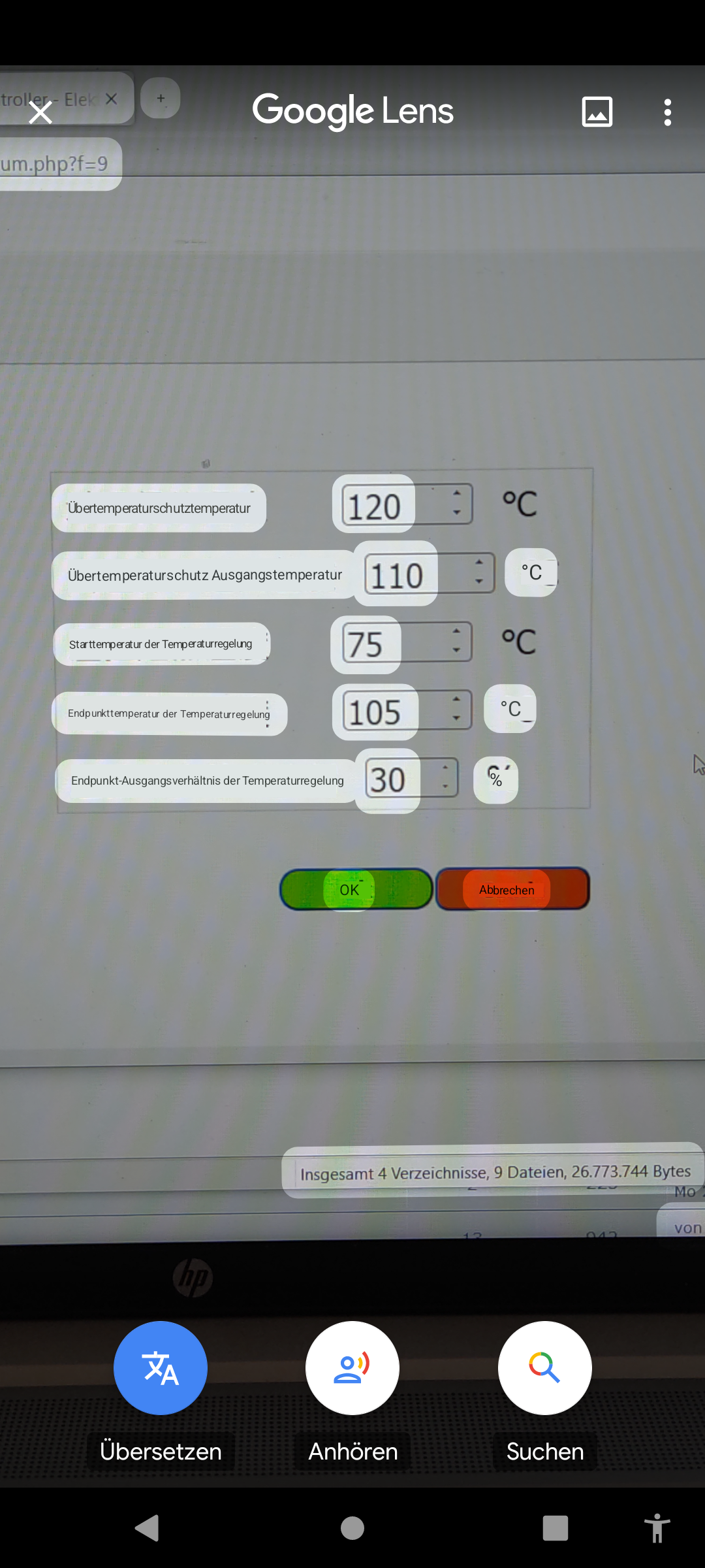

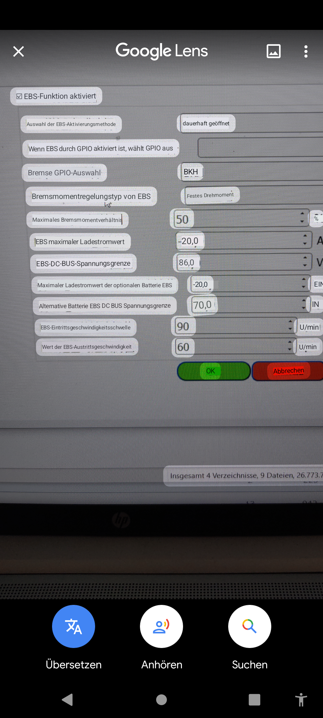

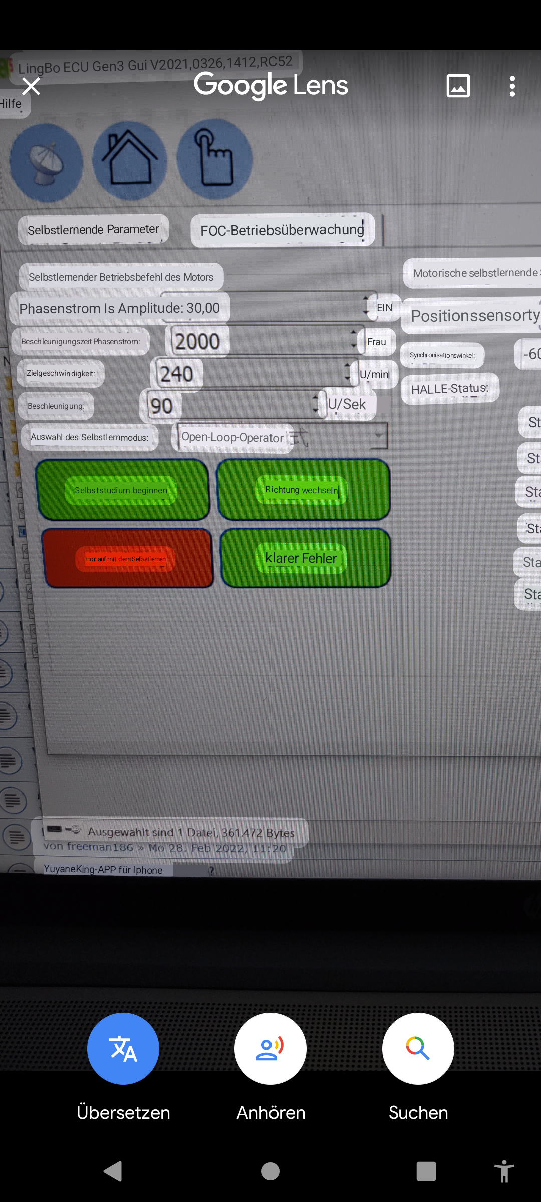

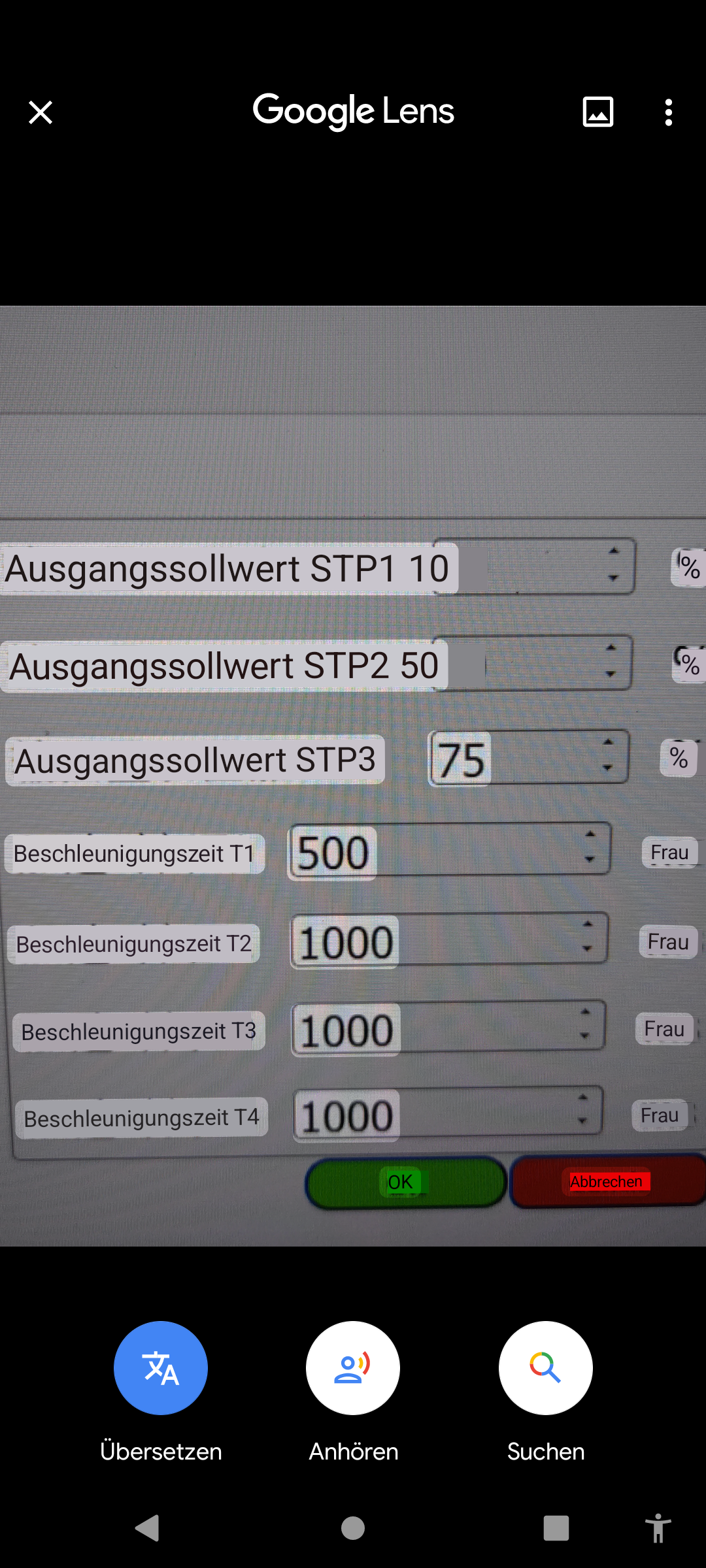

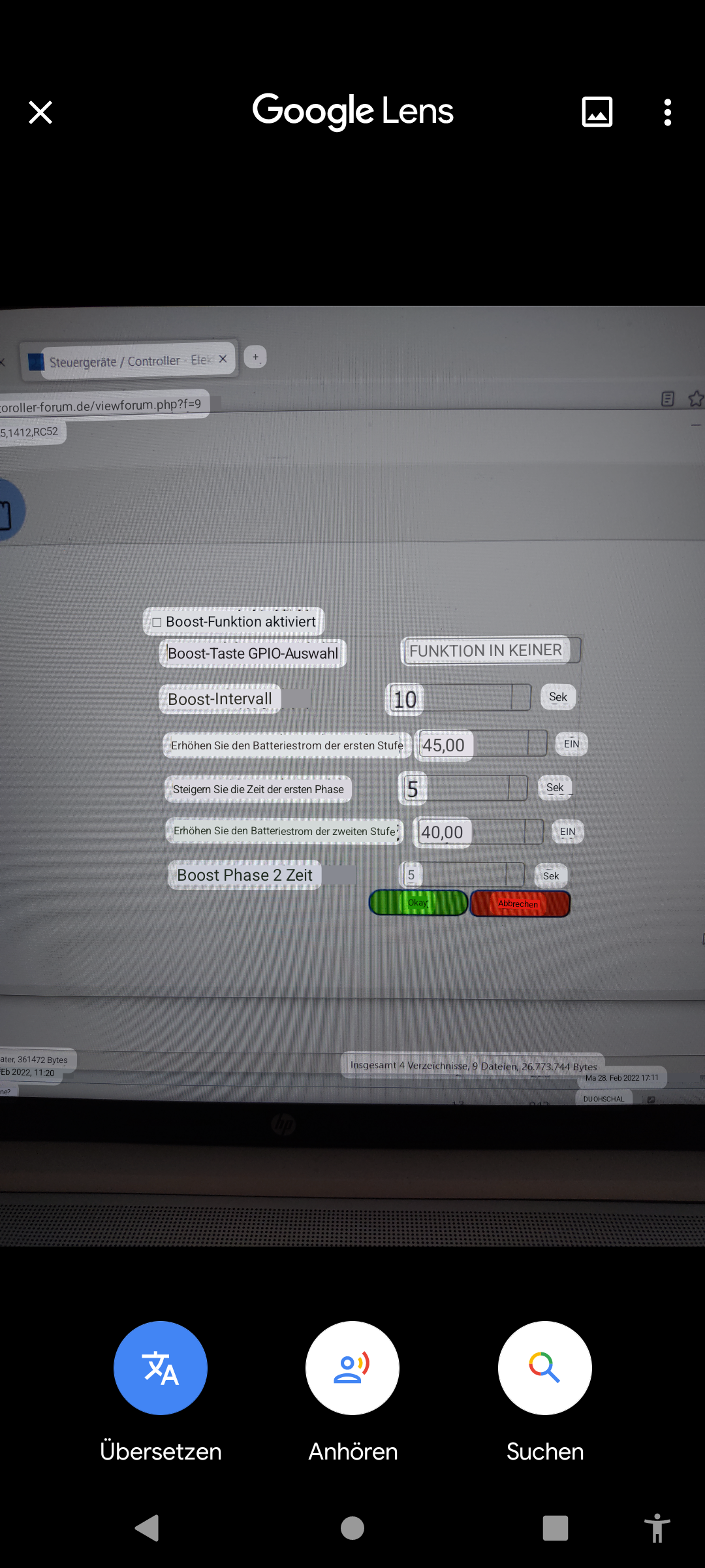

Heute ist mein LingBo Controller angekommen. Ich habe dort eine ganze Menge einzustellen bzw. Ohne Ende Parameter die man einstellen kann. Ich habe mir zuerst mal die Akku Einstellungen angesehen es gibt wohl eine normale und eine alternative Einstellung. Mein Roller hat 60v Li-ion. Die erste normale Einstellung steht auf 72 volt die Alternative auf 60. Ich habe mal ein paar Screenshots übersetzt. Ich hoffe hier kann mir geholfen werden.
Auf was gilt es zu achten? Ziel dieser Aktion soll sein "dem Gerät" ein paar km/h mehr zu entlocken und ein paar nice to haves zu aktivieren wie z.b Tempomat. Ich poste dann hier mal ein paar Bilder der Software die ich für relevant halte. Wenn noch was anders gefragt wird bitte gerne bescheid geben. Ich freue mich das ding zu bespielen. :D

Thema mit der Spannung hab ich wohl gelöst... 60v Stecker verbinden.

Du hast natürlich noch ganz viele Parameter für einen 72 Volt-Akku eingestellt, die auf 60 Volt gehören.
Alternativer Akku löst das - glaube ich - nicht.
Ihr hattet wohl schon geklärt ob der Akku 16s oder 17s ist.
Spannungsobergrenze 17s: 71,4 Volt gilt natürlich auch für die Rekuperation bei EBS (DC-Bus-Spannungsgrenze).
Spannungsobergrenze 16s: 67,2 Volt
Empty battery 17s: 53 Volt
Empty battery 16s: 50 Volt
Die U/min bzw. RPM müssten höher eingestellt werden.
Boos-Intervall macht mit 30 sek mehr Sinn, wenn man überholen will.
Temperaturschutz Motor wäre nur relevant, wenn im Motor ein Temperaturfühler steckt.
Wenn es die Eigentemperatur des Controllers ist, ist die natürlich relevant.

Der ist 16s. Glaubst du nicht das wenn man den Stecker verbindet laut Bild oben, alles mit 60v Einstellungen läuft?

alles was da geändert werden kann, würde ich in den Bereich setzten, den der Akku aushält.
PS: Die alte GUI-PC-Software scheint übersichlicher und besser verständlich zu sein als diese App.

das ist ein PC Programm. Ich habe die Schriftzeichen durch mein Handy mit Übersetzer gejagt und als Foto gespeichert. Ich werde dann entsprechend mal das so einstellen wie du es meinst. Was soll ich den bei Ampere geben? Der originale gibt ja nur 65 A raus. 80 oder soll ich das unbegrenzt lassen?

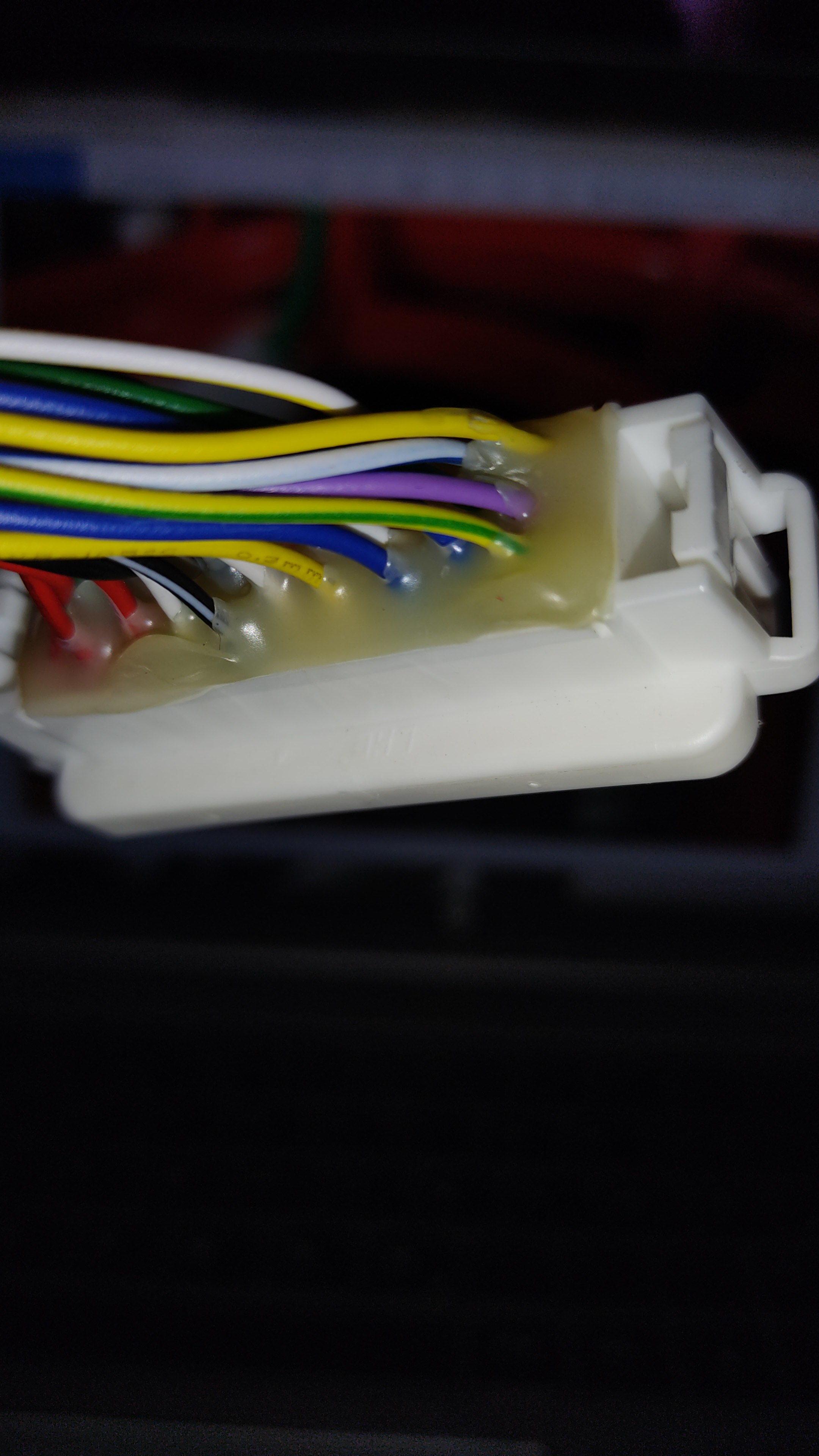

Hat jemand eine Idee wie ich den vermutlichen Heißkleber heraus bekomme um die Pins zu ziehen? Ganz klasse gemacht. Ich möchte den originalen Stecker am Roller nicht verfriemeln und nur die zusätzlichen Pins hinzufügen zum programmieren etc. Eventuell in den Backofen bei niedriger Temperatur... :roll: Am Roller ist der gleiche shit... :evil:
Beiträge: 19415
Re: Lingbo Controller einstellen
Seit wann ist das Programmieren bei Lingbo nicht mehr über einen separaten Steckanschluss möglich? Mit eigenem Gummideckel drauf?
Das wird eine fürchterliche Sauerei mit dem großen Stecker...
läuft der Roller denn schon?
Sicherer ist es, so viele leistungsrelevante Werte wie möglich, so einzustellen, die man sie von der alten Konfiguration kennt. Wenn man den Roller stabil ans Laufen gebracht hat, kann man später "Aufdrehen"; unter Beobachtung, wie der Motor das (auch von der Temoeratur her) wegsteckt.

Gibt es bei den aktuellen Modellen, auch noch den abgedeckten Programmier-Port?
Oder muss man über den Programm-Port?
