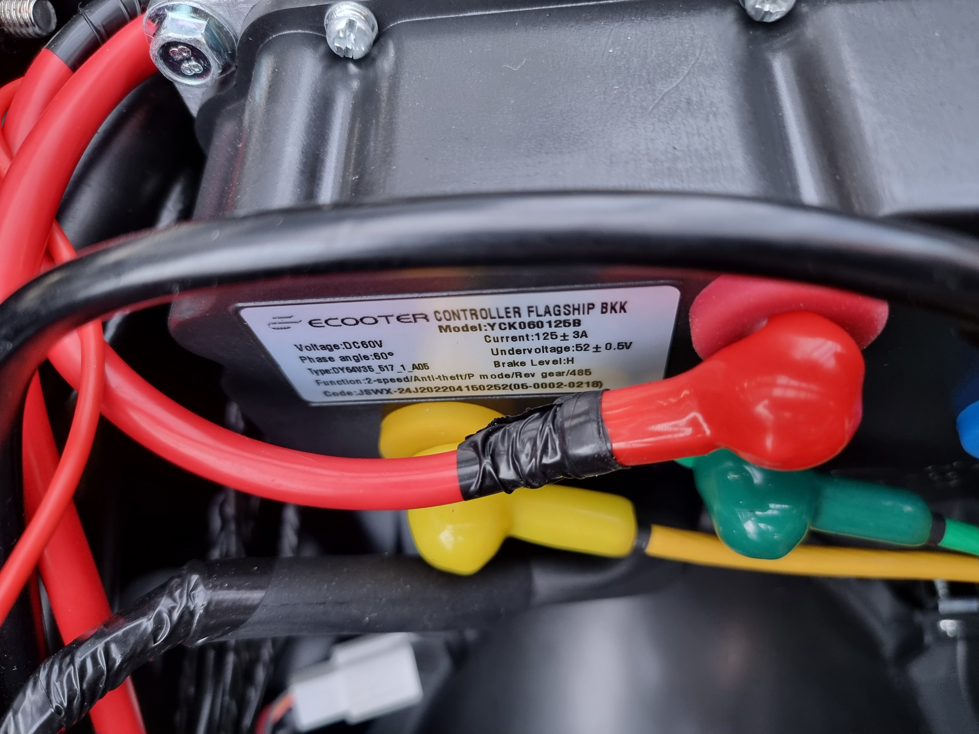

[*]Hallo zusammen,
kennt einer zufällig diesen Controller? Konnte in Netz nichts dazu finden :roll:

Der Controller ist im Forum noch unbekannt. Nur, 60V * 125A = 7,5kW reichen nicht für 8kW Motorspitzenleistung. Für 8kW Motorleistung braucht man bei 85% Wirkungsgrad 8kW / 0,85 = 9,4kW oder bei 60V rund 156A.

Die 60v verwundern mich auch, da der Roller ja mit 64V läuft bzw die Akkus 64v haben.

Nun, 60V ist eine Nominalspannung. Gebräuchlich sind 48V,60V und 72V Nennspanung. Ich gehe von 17 in Reihe geschaltete 3,7V Zellen aus. Dann könnte auf den Akkus 62,9V stehen und nicht 64V. Auf dem Ladegerät stehen wohl 17 * 4,2V = 71,4V als Ladeendspannung (Ladeschluss)

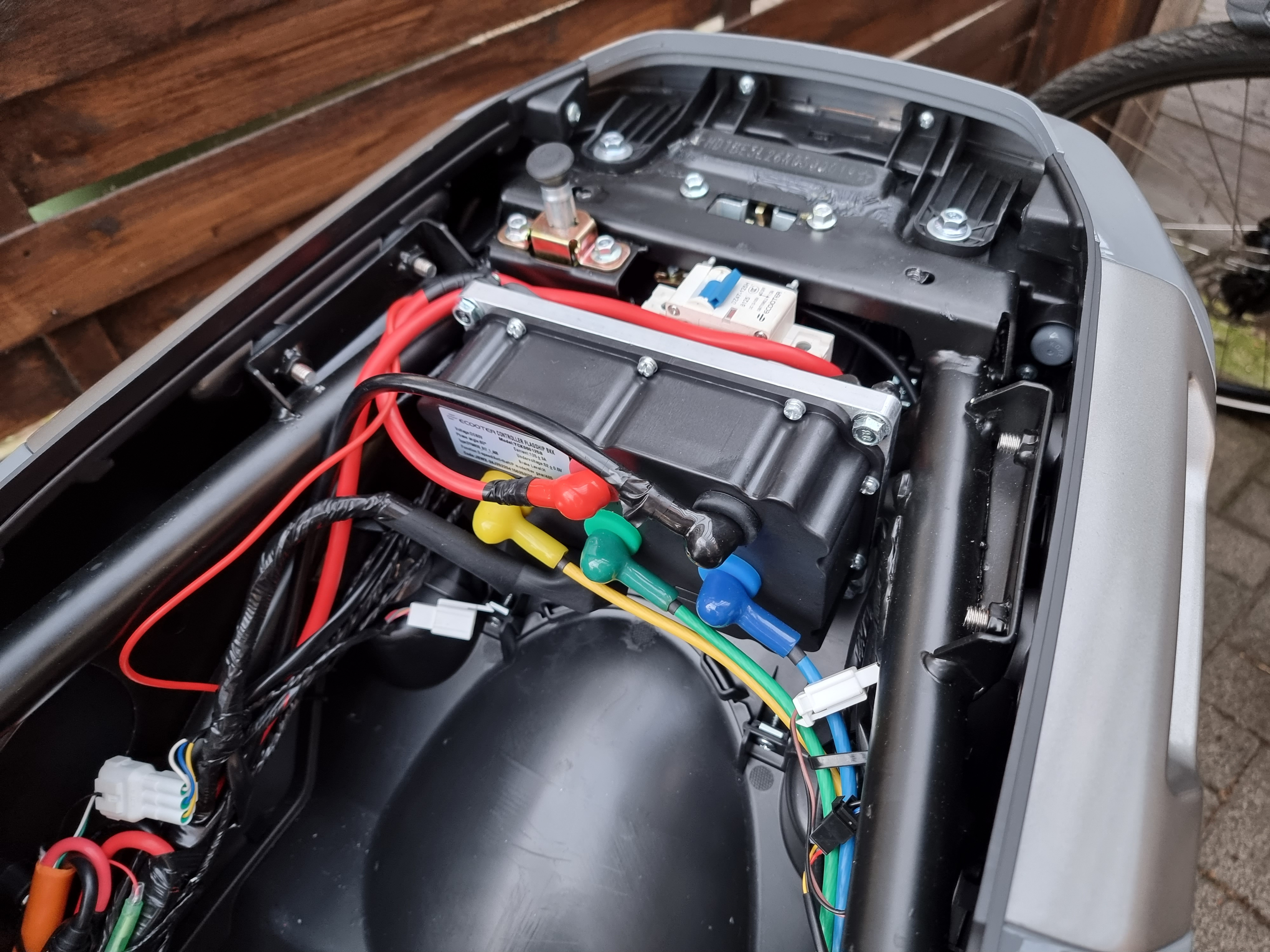

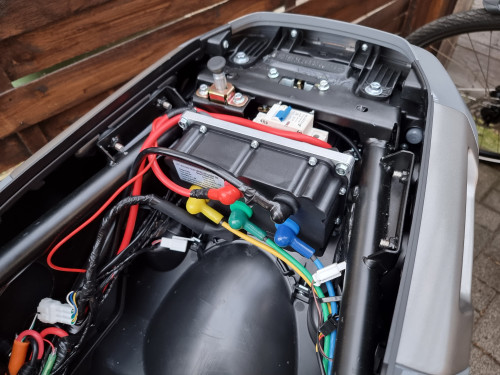

Kühlung ist da aber auch nicht wirklich vorhanden.
Könnte ein gebrandeter Fardriver sein.

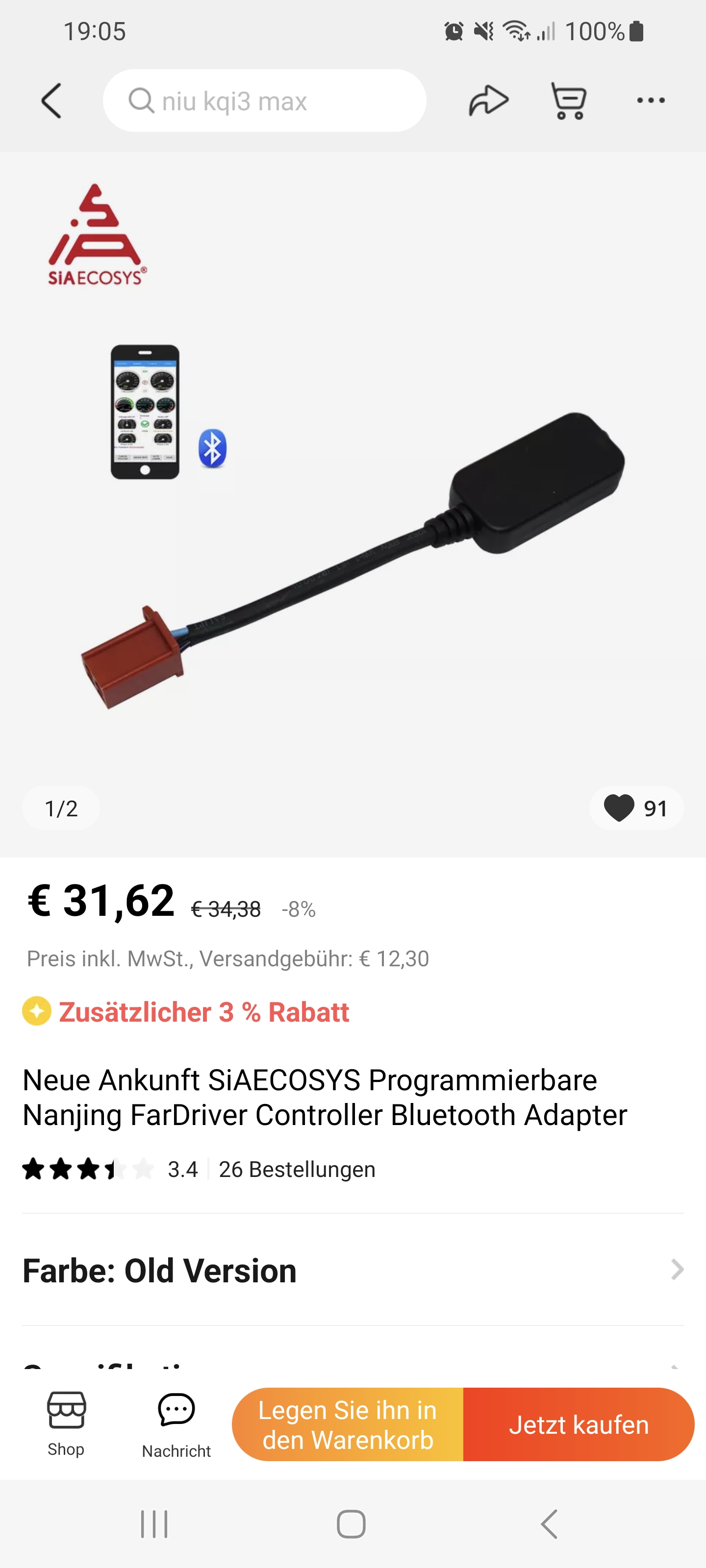

Ich würde sagen es ist ein Fardriver. Würde gerne am Controller paar Dinge anpassen. Geht das mit diesem Bluetooth Dongle?

https://de.aliexpress.com/item/10050048 ... d2%21%21sh Von der Lage der Anschlussklemmen her, könnte es tatsächlich ein Fardriver sein. Ein Controller mit 180A Batteriestrom könnte deutlich mehr Wumms bieten. Da kann Dominik sicher helfen. Man braucht ja noch die Software.

Bei Fardriver gibt t es wohl zwei unterschiedliche Bluetooth Dongle, die untereinander nicht kompatibel sind aber wohl gleich aussehen
Die neueste Software 2.1.7 gäbe es hier zum Download https://drive.google.com/drive/mobile/ ... reL_TSe8y7
Die Anleitungen dazu sind aber wie bei den meisten Chinesen spärlich und grottig übersetzt.
Wenn da aber richtig gebrandet wurde könnte es auch gar nicht gehen.
