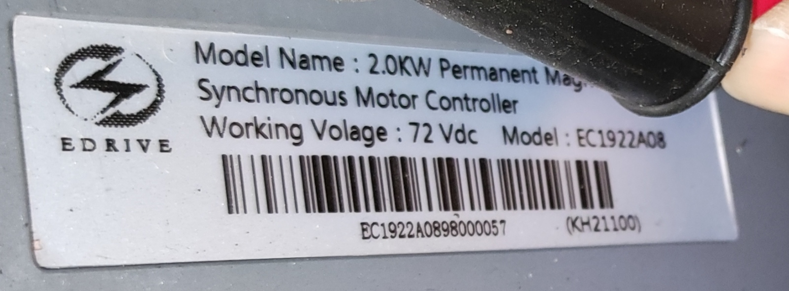

Ist denn der von mir (siehe Bild) genannte Controller denn bekannt, oder eher nicht?
Hat diesbezüglich jemand bereits etwas bewirken können?
Einen neuen Controller mit mehr Einstellmöglichkeiten wäre nicht schlecht, wenn man mir zusichern kann das tatsächlich auch die Cockpit Elektronik wie Tacho und Akkuladestand in % noch bedienbar wäre.

man sieht ja auf dem Bild nur den Aufkleber und die Typenbezeichung ist dann i. d. R. eine vom Fahrzeughersteller bestellte Version für dieses Fahrzeug. Jemand mit einem GECO hat also eher den gleichen Aufkleber drauf.
PMSM-Controller für 72V 2.000W gibt es schon für wenig Geld:
https://de.aliexpress.com/item/10050056 ... ec%21DE%21
https://de.aliexpress.com/item/40007883 ... pt=glo2deu
Man müsste mehr vom Gerät sehen, um die Wertigkeit beurteilen zu können.
