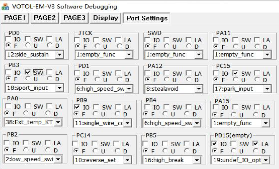

Siehe Bild:
https://photos.app.goo.gl/NojBZMo1Y6ai7woeA
Was ich nicht verstehe bzw aus der Doku nicht entnehmen kann ist die Zuordnung der Leitungen zu den einzelnen Parametern. Hat jemand schon eine Liste welcher Pin am Stecker welcher Port ist ? Alle Infos dazu waren vom EM150 EM150-2 , diese haben aber andere Pinbelegungen und Portzuweisungen wie meine Rätselkiste.

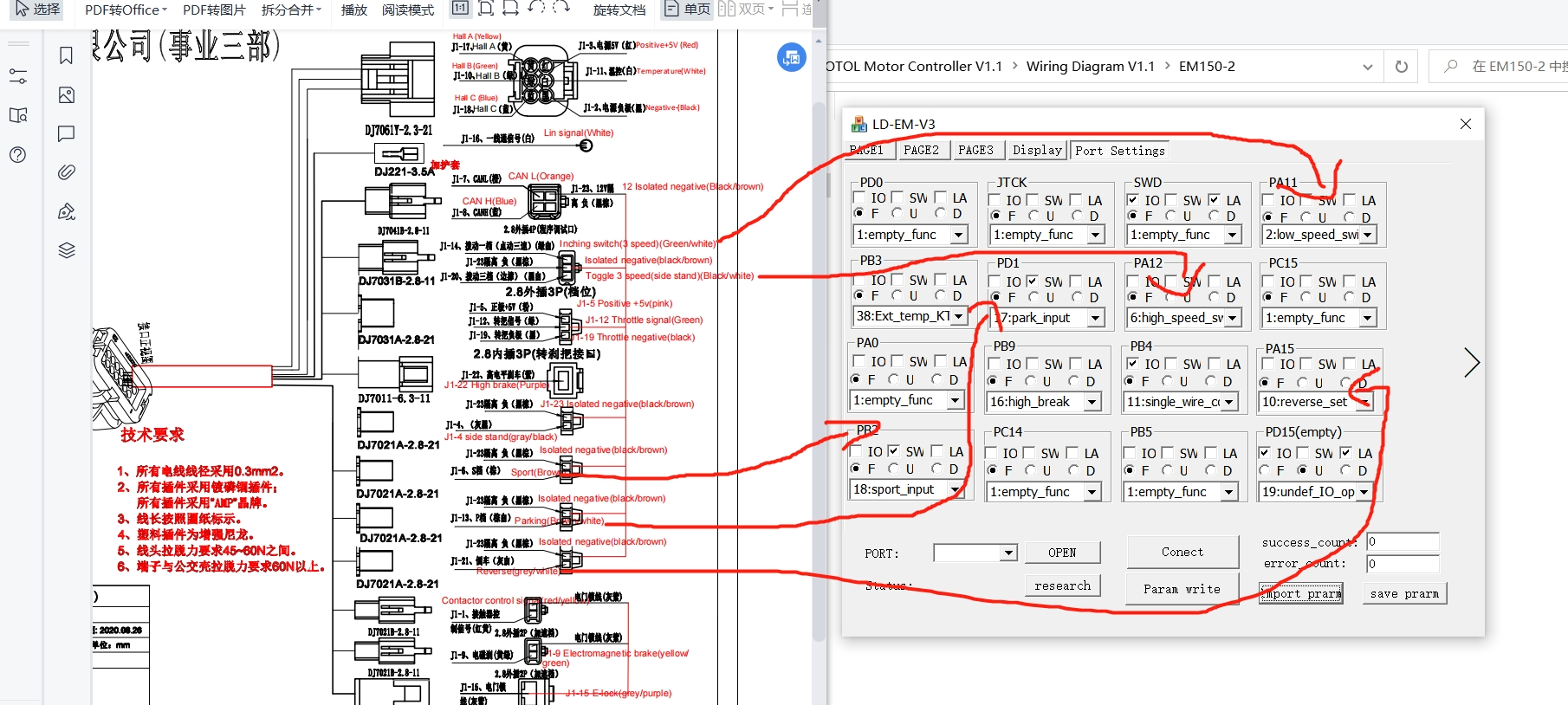

ich habe auch "nur" einen EM-150/2SP und habe dazu auf Nachfrage angehängte Grafik von SiaEcosys bekommen. Demnach sind bei diesem Controller nur 5 Leitungen/Ports frei beschaltbar.
Eventuell musst du ein Wenig experimentieren: Nacheinander den Ports z.B. die Funktion "28:low_brake" zuordnen und dann die Anschlüsse durchklingeln, wann er auf der Display-Seite "Brake" oder chinenglish "break" anzeigt, wenn du den Anschluss auf 0V ziehst.

es gibt da ja die Versionen EM200SP (zwei Stecker) womit die alte Version mit Can-Bus gemeint ist und die neue Version EM200-2SP bzw. EM-200/2SP (nur ein Stecker).
Die von die verlinkte Anleitung ist für die neue Ausführung, die offenbar auch RudiRatlos hat.
Falls Dein Controller noch die Alte Ausführung ohne -2 ist, muss Du (meines Wissens nach) die alte Anleitung und Software (ohne self learning) verwenden. Einige der Ports sind umlegbar und andere nicht. Die Schaltports (also jene die auf Controller-Masse/Minus reagieren) sind da flexibel belegbar - habe ich aber nie angefasst!. Throttle und E-Lock sind natürlich fest belegt, wie auch Motor-Hall/TEMP.
Zur Ansteuerung über Can-Bus kann ich nichts sagen (wegen EM150S - ohne P).
Ich habe damals alle Ports durchprobiert, weil einer schon wieder anders belegt war, als dokumentiert.

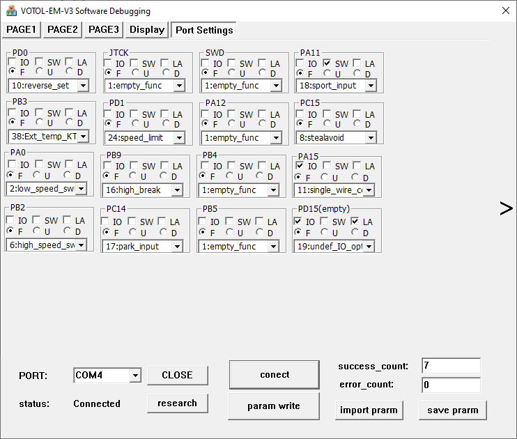

Die alte SP-Variante des EM200 ist evtl. so belegt (wie EM150SP und nicht wie EM150S):
Bei welcher Kabelfarbe dann was geschaltet wird ist den nächsten Test wert.

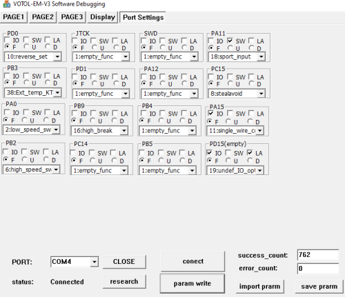

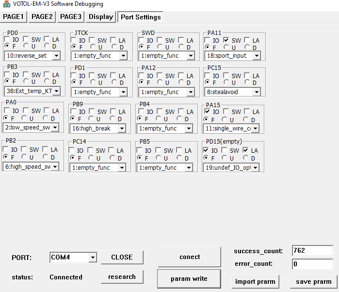

danke für die Information. jetzt weiss ich wenigstens, das ich nicht ganz blöde bin, das der Em200SP ein älteres Modell ist und gegenüber dem em200-2SP kein self learning Modus hat. Die angehängte Parameterliste von Didi habe ich einmal ausprobiert, aber da funktioniert schon die Lin Kommunication nicht. Aber interessant wie sich die Geschwindigekeitsumschaltung verändert und auch wie aus dem reverse Signal ein side_stand wird.

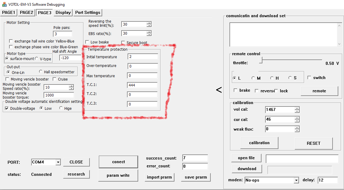

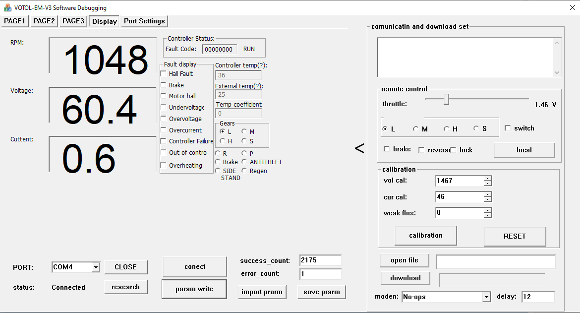

Ich habe jetzt eigentlich alle Pin Belegungen um ihn in das Fahrzeug zu verbauen. Was ich nocht nicht herausgefunden habe ist der Messeingang für die Motortemperatur, damit meine ich nicht den elektrischen Anschluss am Kompaktstecker sondern die Portzuordnung 38:Ext_temp_KTY83_122.
Wenn ich dort den Parameter auf 52:Ext_temperatrue_KTY84_150 eintrage bekomme ich eine Temperatur -5°C angezeigt, bei 53:Ext_temperatrue_MF52_103_B3380 werden 25°C angezeigt.

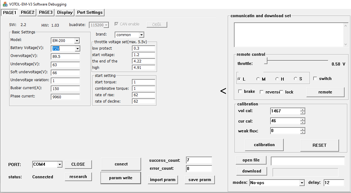

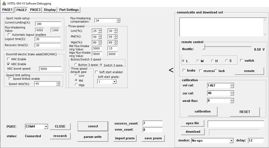

Hier meine funktionierenden Einstellungen am EM200SP mit CAN Zur Temperaturanzeige, wie stellt man diese ein, bzw. kalibriert diese? Oder was soll kalibriert werden im remote Betrieb ?
Passen die Grundeinstellungen in Page_1, Page_2, Page_3 zum 3KW Motor mit 72V Bleibatterie ?
Gruß Wolfgang

Die möglichen Einstellungen zum Temperatursensor beziehen sich aus meiner Sicht auf den verwendeten Sensor und QS-Motors (Partner mit VOTOL im SIAECOSYS-Verbund) verbaut in den Motoren den für 122°C (KTY83_122). (Habe die Funktion aber nicht aktiv)
Richtig, der Kommunikationsport zum Tachodisplay (Umschaltbar LIN-Protokoll / Hall-Simulation) liegt natürlich auch an fester Stelle (bei mir PB9) nur eben beim EM150SP mit anderem Stecker anders, als beim EM200SP (der meiner Anleitung aber nicht beschrieben ist) wo es wohl PA15 ist.
die Fotos sind nicht offen zugänglich.
