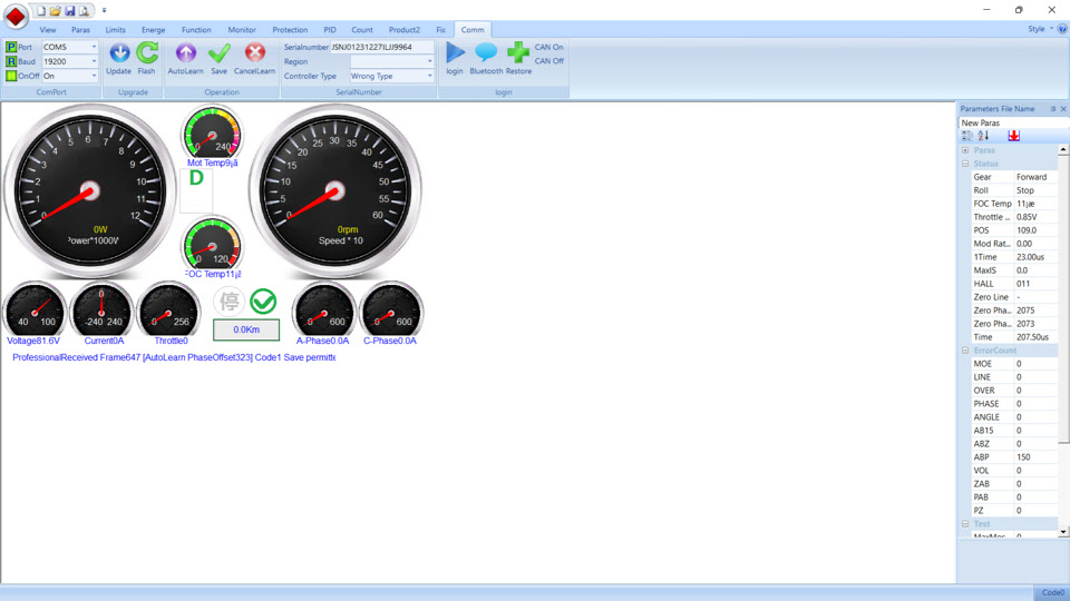

besten Dank für deine schnelle Antwort! Und dein Software-Link hat mich auch ein kleines Stück weiter gebracht: immerhin sind jetzt die Bezeichnungen lesbar, UND es scheint einen Versuch eines VErbindungsaufbaus zu geben.... NUR: das Piepen für das Sebsteinrichten hört nicht auf, das Programm zählt endlos irgendwelche frames und gibt an, den Controller nicht gefunden zu haben (im Dropdown-Menu ist mein Controller auch nicht aufgeführt...).
Das sieht dann so wie auf dem angehängten Bild aus... Danach scheint es schon eione gewisse Verbindung zu geben: Wenn ich Gas gebe, ruckelt die Stromanzeige wie der Motor , und die Temperatur scheint auch gemessen zu werden.
Fällt euch noch eine Anregung dazu ein?

Die Software ist auch wohl die aktuellste, Das "frame-Hochladen" läuft immer weiter und zählt bis unendlich (glaube ich). Ja, den Knopf fürs Autolearn habe ich gedrückt, und entweder stürzt das Programm dann ab oder gar nichts passiert. Und gar nichts heißt: Tacho-Display ist an, zeigt auch die Schalterfunktionen richtig, Motor ruckelt beim Gasgeben, bei Vollgas auch richtig heftig, auch die Anzeige für den Motorstrom springt mal kurz heftig an, - also Strom fließt durch den Motor, aber völlig unkoordiniert. Kabel sind alle sicher richtig.
Auch befremdet mich, dass, obwohl es einen Kontakt mit dem Controller gibt, der richtige Controller nicht erkannt wird (und im Dropdown auch nicht angeboten wird) und da nur wrong type steht. Wird dein Controller an dieser Stelle richtig angezeigt und/oder steht er in der Liste?

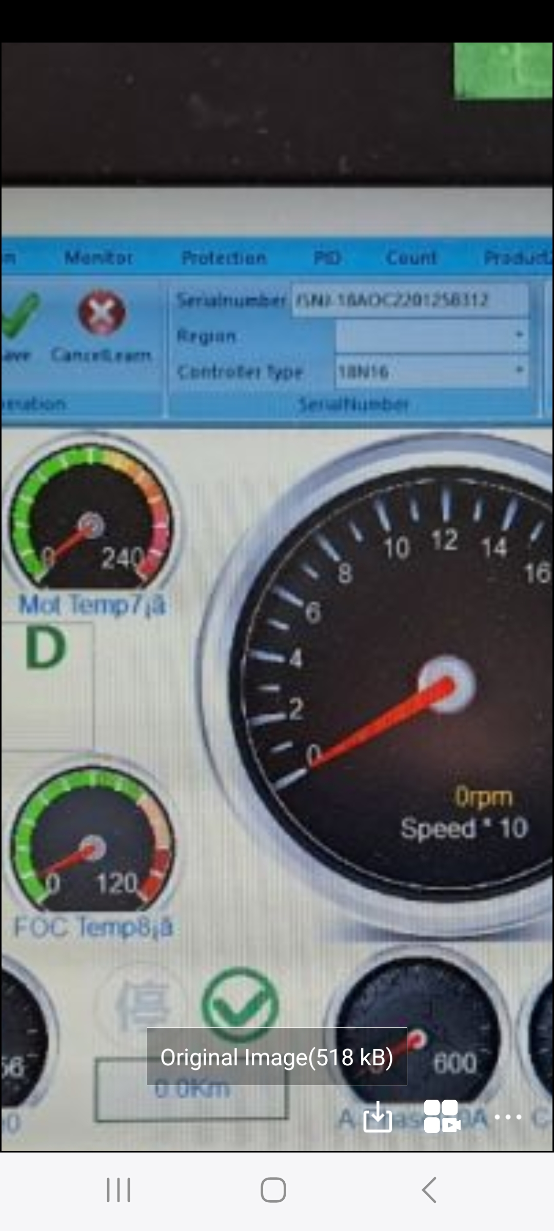

18n16 steht als Typ drin, was auch immer das sein soll und die Seriennummer wird angezeigt.
Sorry Bild taugt nicht viel, ist aus dem Chat mit dem Techniker von DKYS, welcher mir aber auch nicht weitet helfen konnte.
Zur Not beim chinesischen Verkäufer anfragen.
Siaecosys hat zumindest brauchbare Techniker. Bei mir haben sich vor zwei Jahren, zwei Techniker mehrere Stunden an zwei Samstagen mit mir per Videochat unterhalten und die hatten viele Ideen wie mein damaligen Problem gelöst werden konnte.
