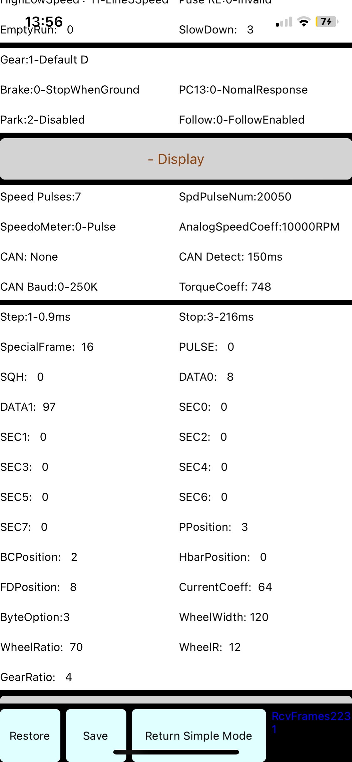

erstmal danke für die schnelle Antwort. Ich habe noch ein bisschen mit den Einstellungen rumgespielt und den Motor jetzt wieder zum drehen bekommen. Aber er verhält sich immer noch ziemlich seltsam. Wenn ich ein Autolearn starte dreht der Motor meistens schön hoch und läuft ruhig. Wenn ich dann aus dem Autolearn rausgehe hört er nicht auf zu drehen wenn ich vom Gas ablasse (oder wird nur sehr langsam langsamer) oder er dreht auf einmal nach dem ich aus dem Autolearn raus bin nur noch langsam oder beim ersten Viertel Gas normal und wenn ich mehr Gas Gebe wird er wieder langsamer usw.
Den Reset habe ich wie alle anderen Einstellungen in der IOS App von FarDriver gemacht und der hat gut geklappt.

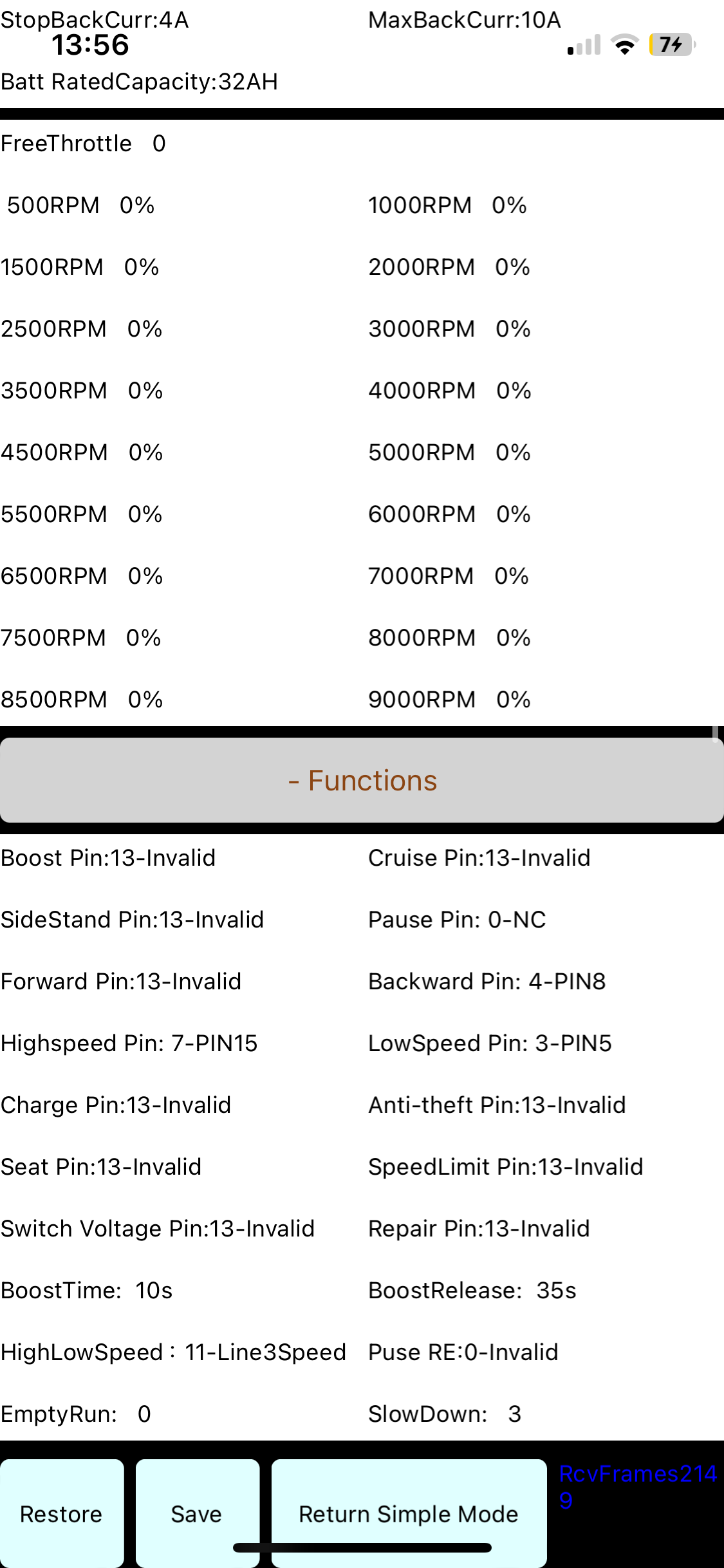

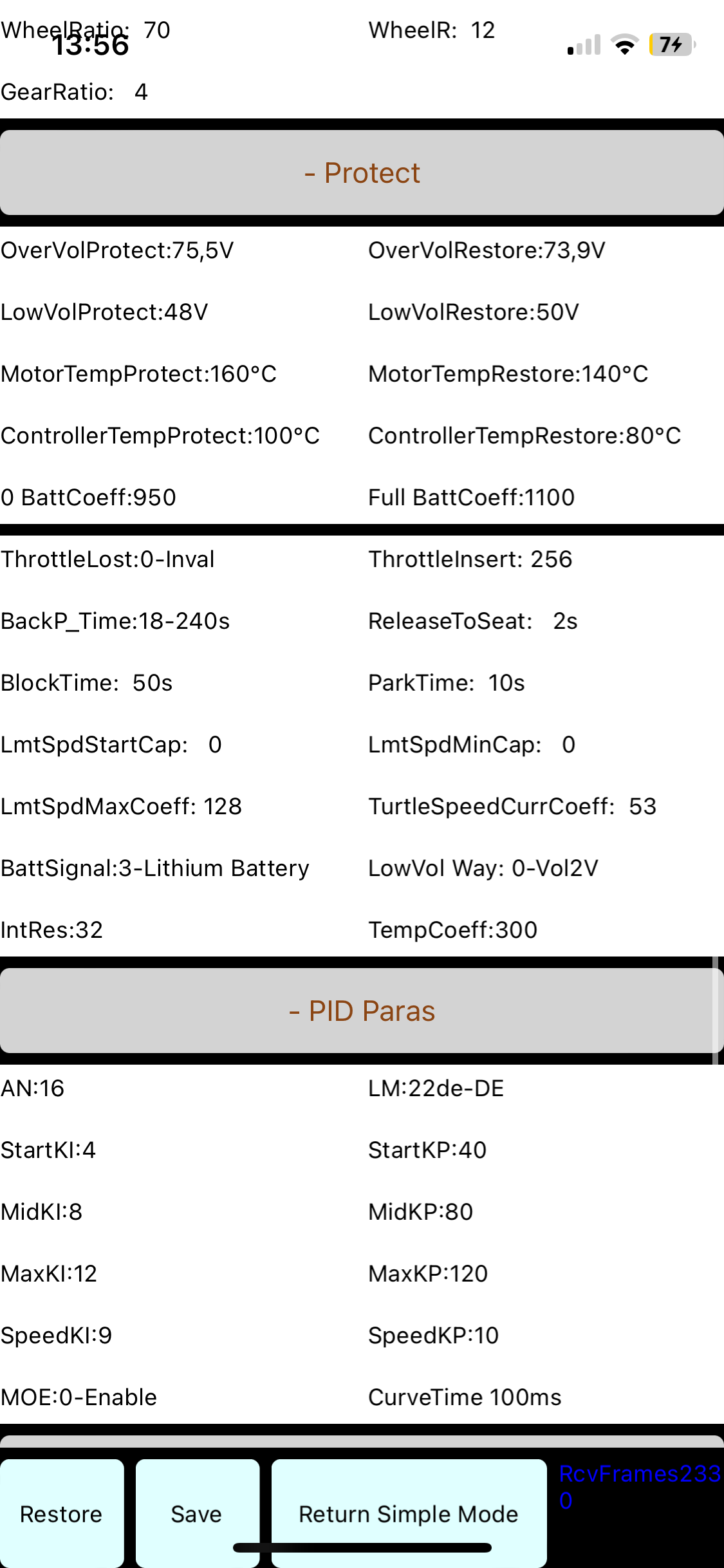

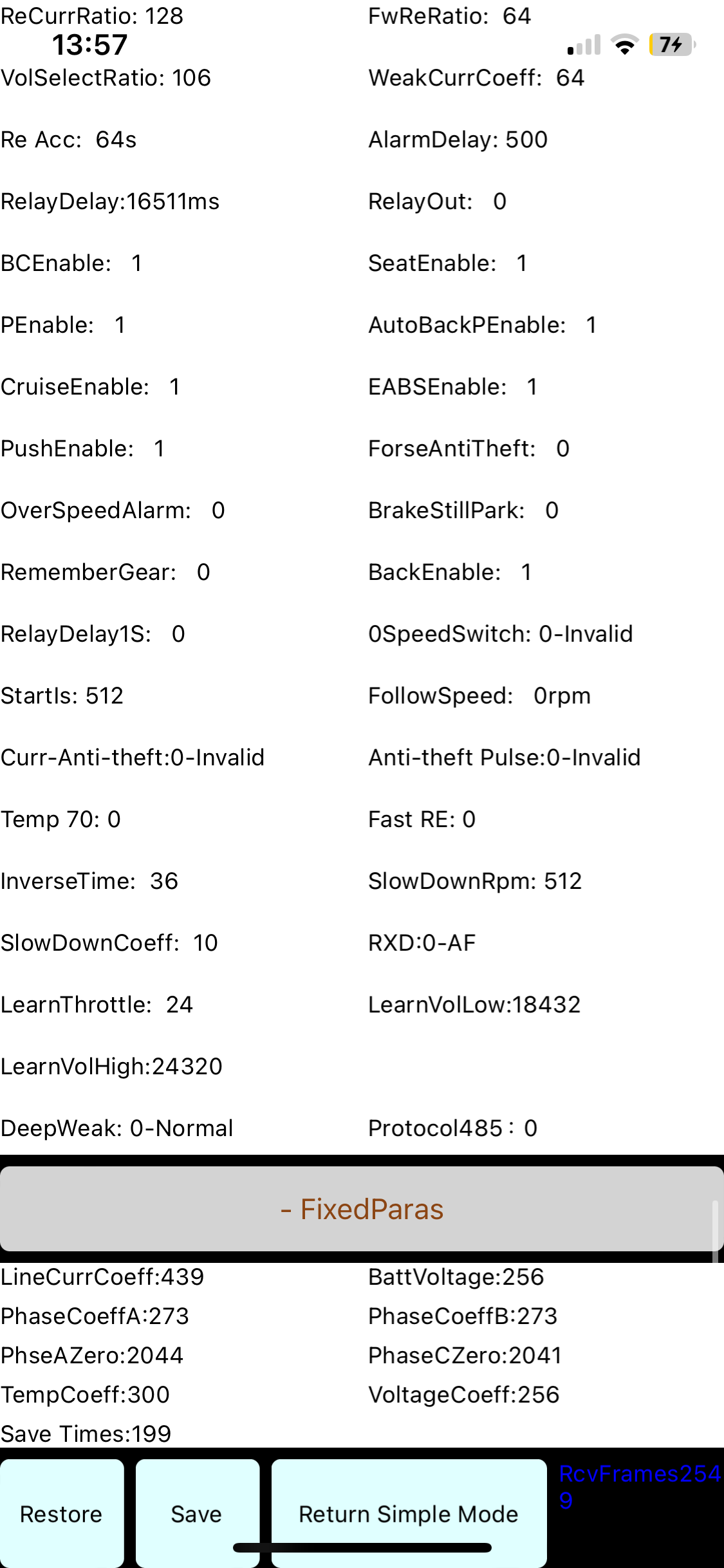

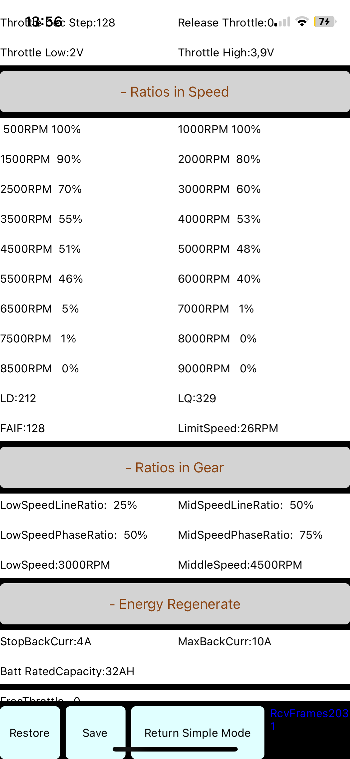

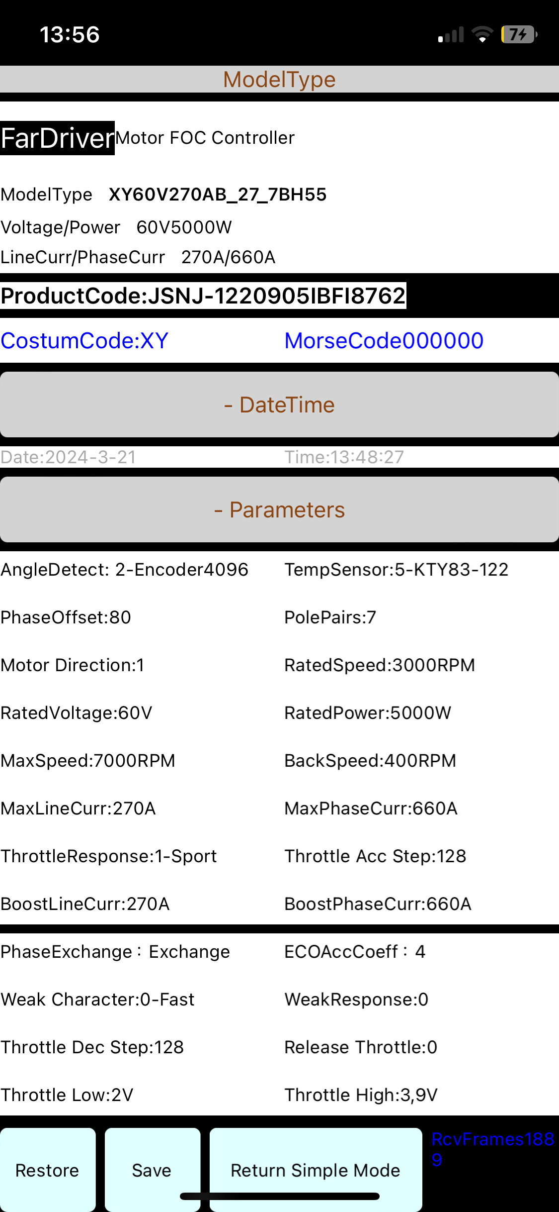

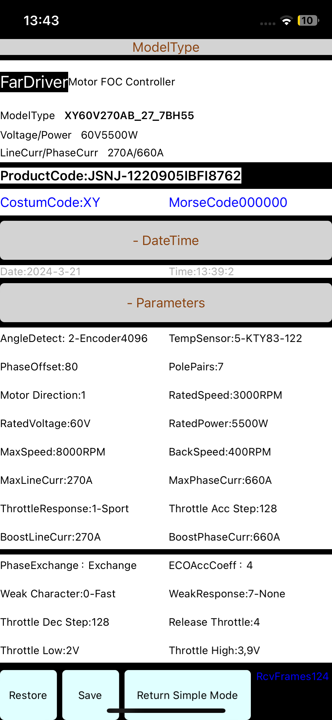

Anbei die Screenshots von den Einstellungen:

Das Autolearn endet erst nach dem Vollgas Vorwärts und Vollgas rückwärts wenn du den Gasgriff loslässt.
Extra raus gehen musste ich da bislang nie.
Stell zudem mal Follow auf disabeld oder auf when brake.
Das ist rechts direkt oberhalb von den Display Einstellungen.
Follow enabled war bei meinem 72680 die Einstellung der Rekuperationsstärke über den Gasgriff. Das macht bei einem Außenborder keinen Sinn.
Ansonsten fällt mir gerade nichts auf was komplett daneben wäre.
Bei der Android App und meinem 721800 passiert bei Restore nichts.
