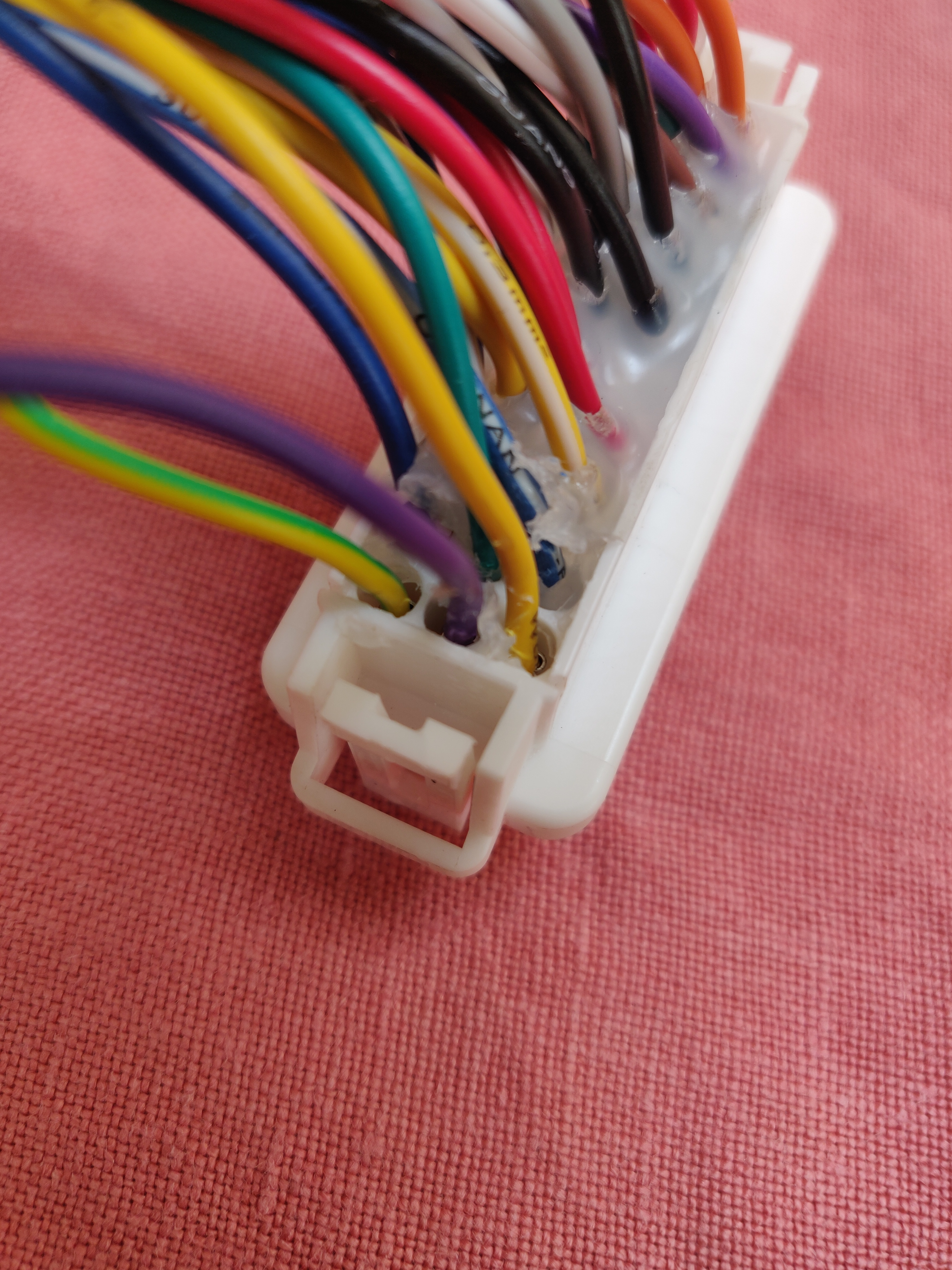

Da ich gerne bastle und es mir zu gefährlich war beim Einstecken der Jumper-Kabel auf die Pins des Controller mal evtl. den falschen zu erwischen, hab ich mir kurzerhand selbst einen entspr. Stecker gezimmert - Wer möchte und das Equipment hat kann ihn sich von hier selbst ausdrucken:
https://www.printables.com/model/821666 ... le-adapter
Passt (mit etwas druck, eigentlich sind die Jumper-Kabel Buchsen etwas zu eng) einwandfrei auf meinen LBC006.555D.

Ich habe mein internen Stecker umgepinnt, um das umstecken zu vermeiden, aber für arbeiten auf den Tisch nicht schlecht.
In den Tiefen der Beiträge kam der Tipp den Stecker in heißes Wasser legen, dann löst sich der Kleber leichter , passendes Werkzeug zum Pinnen wird auch erwähnt.

Da der Stecker bei verschiedenen OEM zum Teil anders belegt ist , wären ein paar Slots mehr von Vorteil, ich suche im Winter mal beim Tisto die Pins raus.
