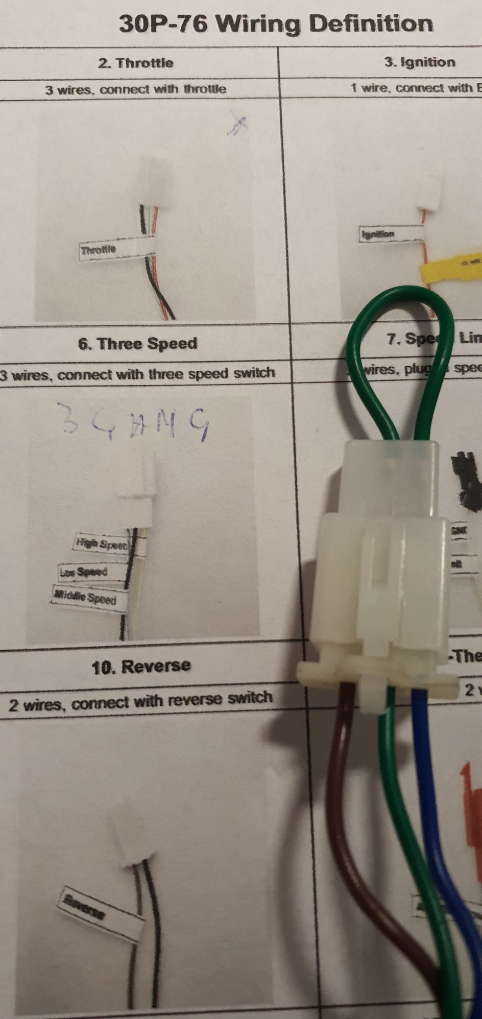

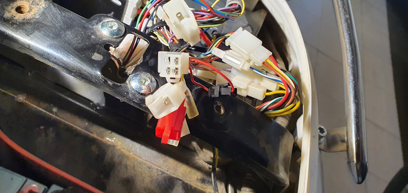

Hallo wie kann man den Roller Luxxon E-3000 von 25 auf 45 Umstellen der Controller ist ZWK0720035-B
Gelöst :Die Schleife weg ist 25 Schleife umstecken =45 sollten aber 3 Gänge sein bei mir war der Gangschaler beim Gasgriff nicht angeschlossen [/img]
ZWK0720035-B umstellen 25.auf45

Man braucht wenn denn nur den Controller, also das große Teil, aber ich denke es gibt immer noch die Chance 2 einpolige Stecker zu trennen oder zu verbinden. Wie sieht denn der Kabelbaum kurz vor dem Controller aus?
https://de.aliexpress.com/item/1005002368369357.html
Da gibt es paar Erklärungen....

Die Sind Leer

Sodala habe mir einen neuen gekauft Lingbo lbmc72122 hk5l v5 48v-72v 45a mit USB Kabel alles funktioniert
