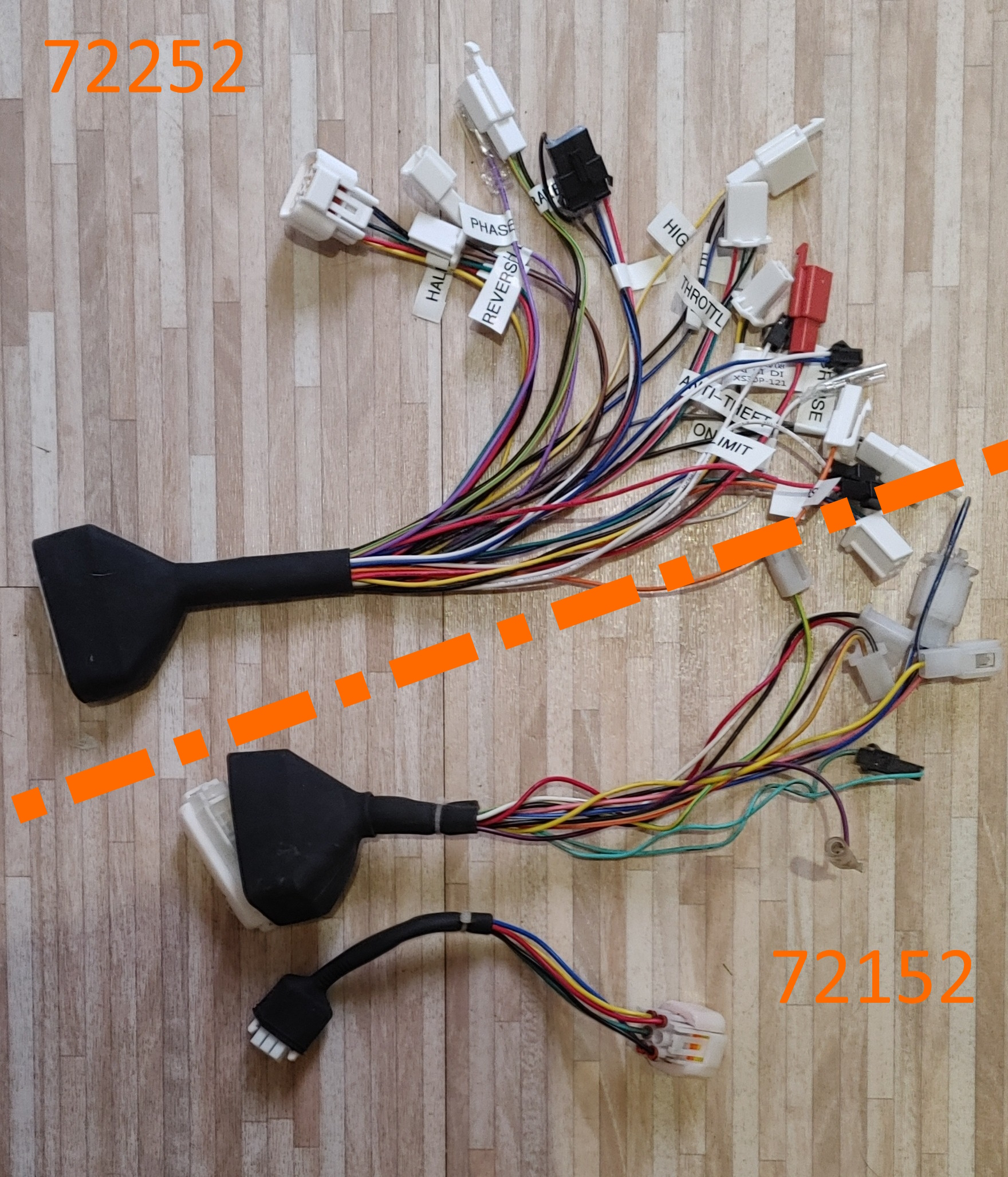

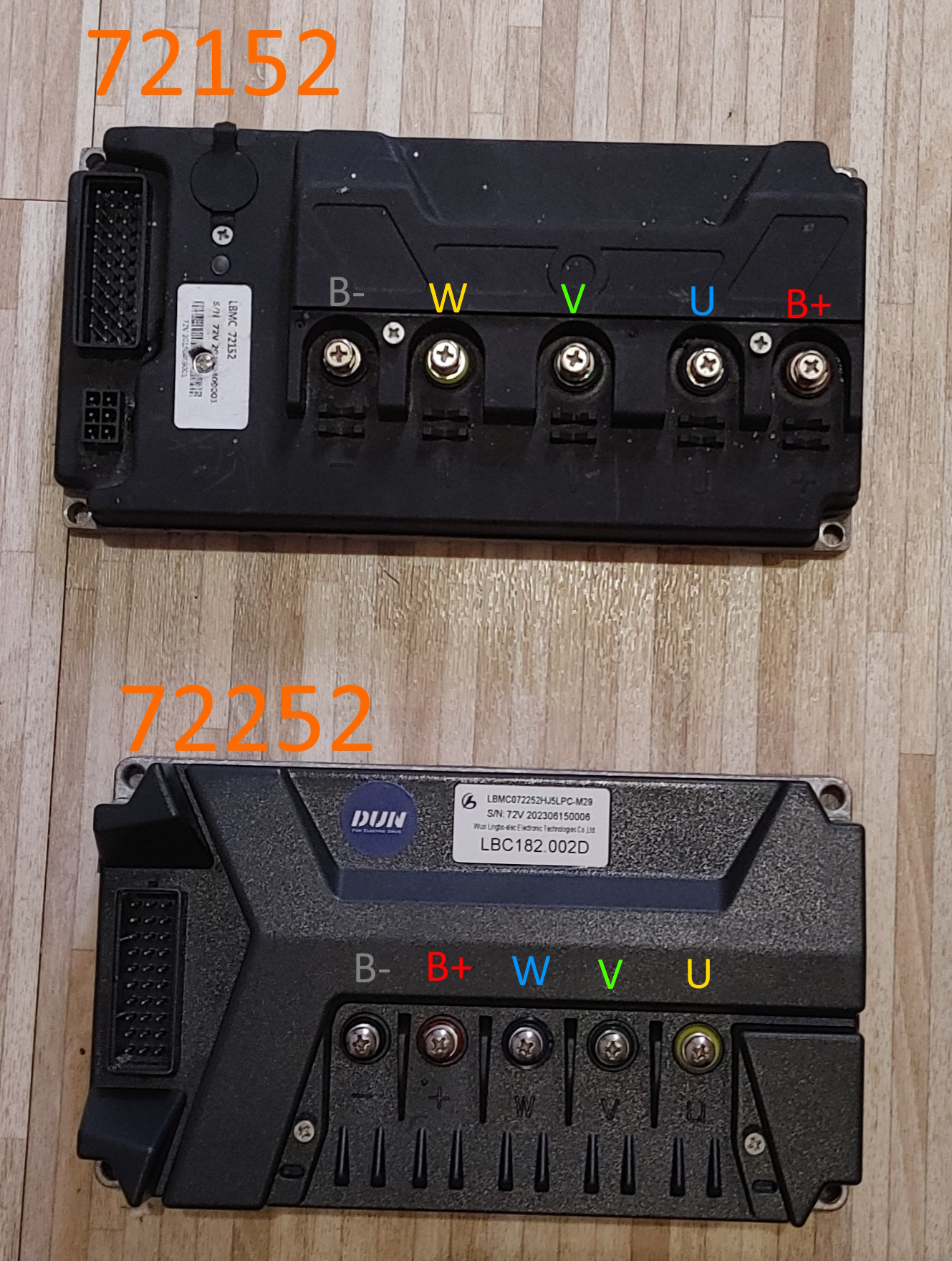

Etwas Umbauarbeit war notwendig, da Maße etwas anders sind und einige Stecker nicht gepasst haben (B+ und Brake High jeweils männlich und weiblich getauscht, für Cruise einen Y-Stecker gebastelt). Die Software Gen 5 lief problemlos. Nach ein paar Parameteränderungen bin ich mit dem Fahrverhalten zufrieden.

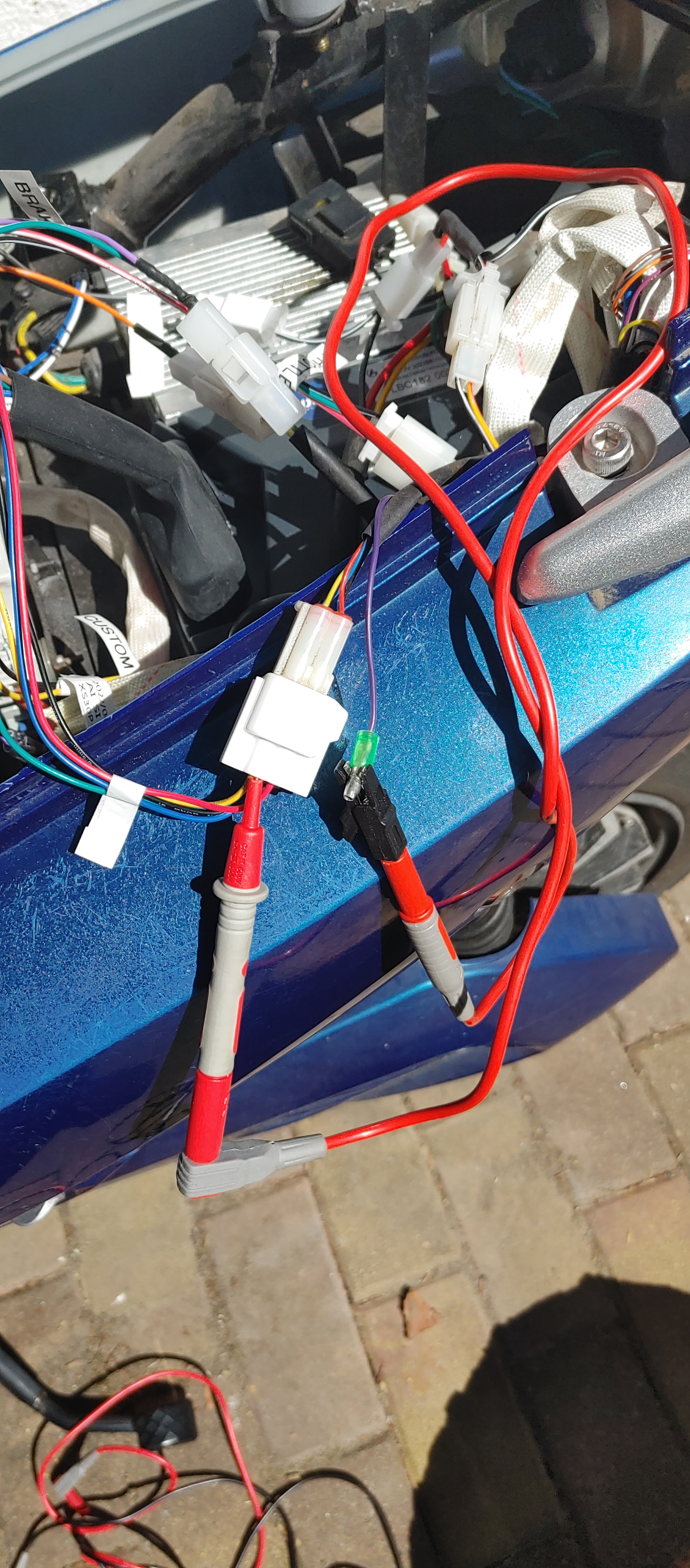

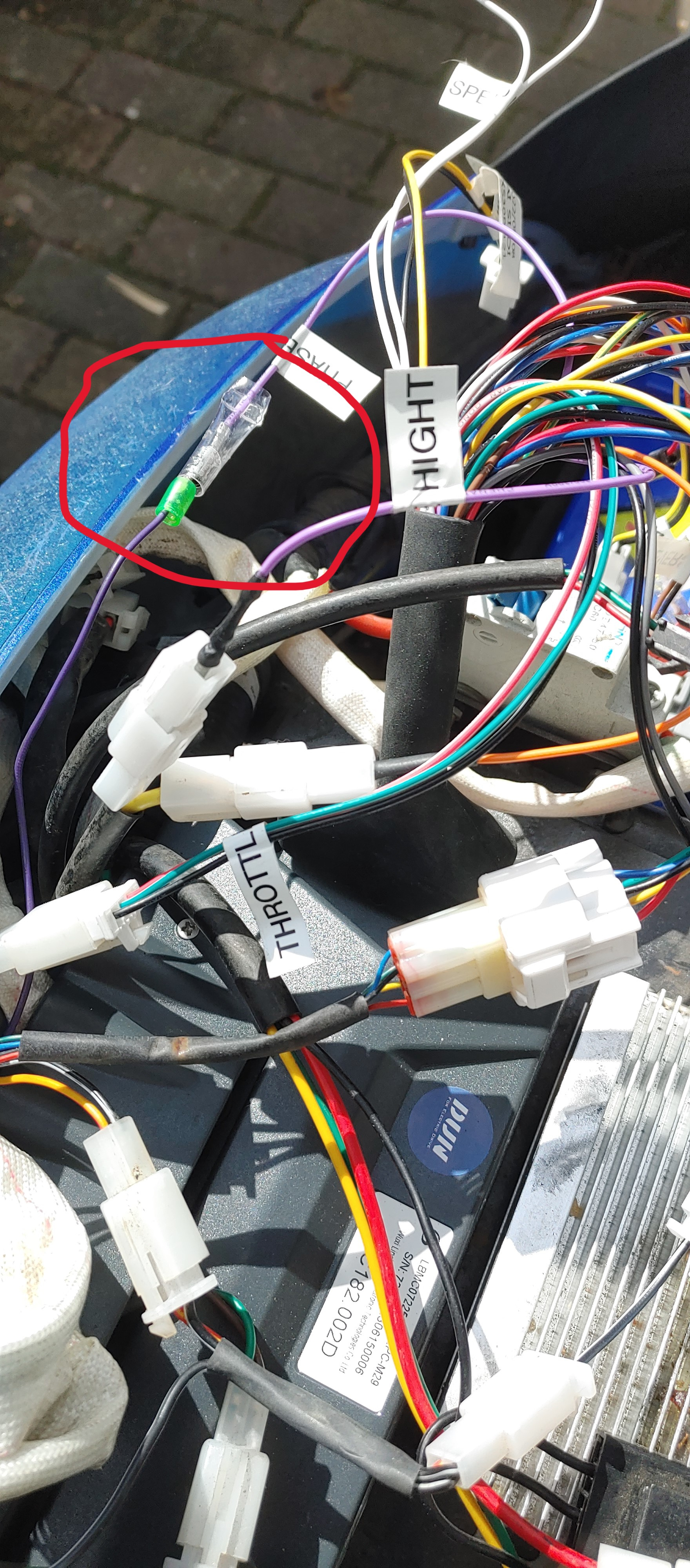

Einziges Problem: Die Geschwindigkeit wird nicht angezeigt. Ich habe hierzu die lila Kabel mit der Aufschrift "Phase Speed" mit dem Tacho verbunden. Versucht habe ich es ebenfalls mit One-Line Meter. Auch kein Erfolg. Kann jemand was zu Phase Speed und One-Line Meter sagen? Ist das ein Hardware oder Software Ding?
nach dem gründlichen Waschen des Rollers (Lipo 45) lief dieser nicht mehr (nur noch im Rückwärtsgang). Der Controller hatte ein Wasserschaden. Bei AliExpress habe ich mir folgenden neuen Controller bestellt: https://de.aliexpress.com/item/10050023 ... pt=glo2deu

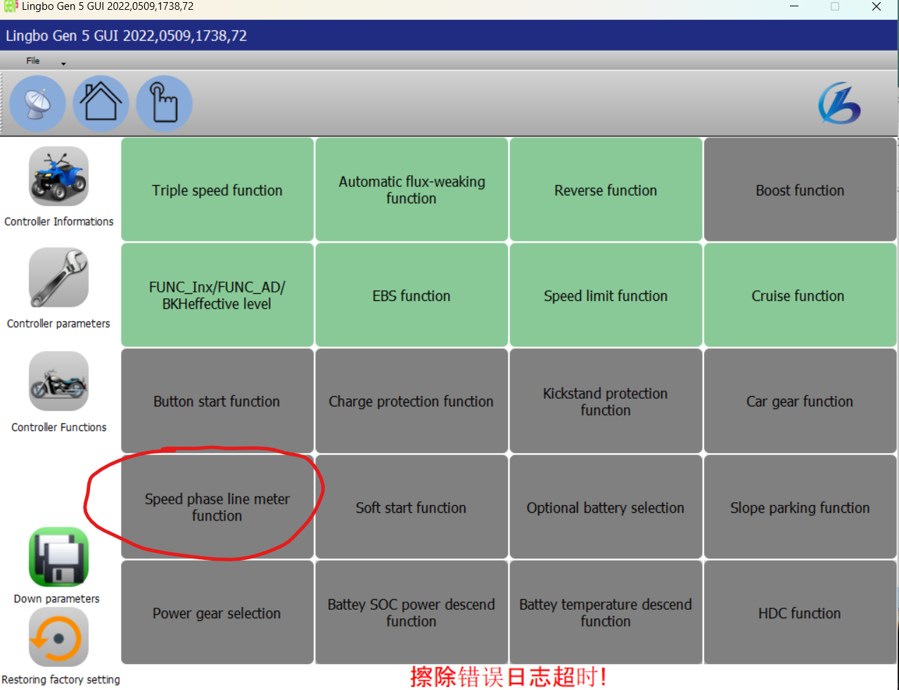

Re: Keine Geschwindigkeitsanzeige nach Controllertausch von LBMC 072152 nach LBMC 072252 für Lipo 45 von Ecomobility
hattest Du denn den Programmierzugang (über USB) hergestellt?
Das Phasensignal gibt den Takt eines Motor-Hall-Sensors aus. Ob es bei Lingbo auch, das des blauen Hall-Kabels ist, weiß ich nicht.
Das muss eventuell auch erst per Software aktiviert werden.
An den beiden TX / RX -Kabeln sind bei Lingbo verschiedenartige Ausgangssignale möglich (über Software).
Vermutlich ist das Gerät ohne Anpassung auf One Wire LIN eingestellt. Das ist ein Daten-Protokoll mit dem die neuen China-Displays was anfangen können. Meines Wissens kann mit der GUI-Gen 5-Software von Lingbo sogar die Radgröße bzw. das Verhältnis Drehzahl zu km/h im Motor-Controller eingestellt werden, so dass der Controller direkt fertig berechnete km/h übertragen kann. Die V5 hinter der Typ-Nummer wird Gen5-Software bedeuten. Das wirkt sich aber nur auf digitale LIN- oder RS485-Kommunikation aus. Was der LIPO 45 für ein Display drin hat weiß ich nicht.
Der allte Motor-Controller war vermutlich die Vorgeneration ohne digitales Kommunikations-Protokoll.
User schnabelwesen kennt sich mit der Lingbo-Programmierung - glaube ich - besser aus. Vielleicht meldet der sich hier zu Wort.
Das wäre so ein Display, welches auch mit dem LBMC72252 V5 mit verkauft wird (mit den alten Lingbos geht es nicht):
https://de.aliexpress.com/item/10050053 ... ry_from%3A
https://de.aliexpress.com/item/10050058 ... pt=glo2deu

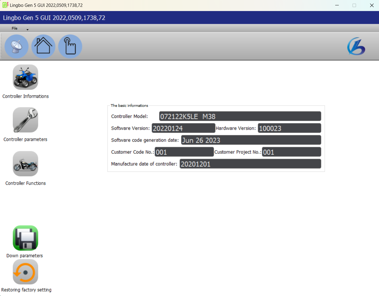

- Beiträge: 6970
ab Software V4 sollte es da einen Menupunkt bei Controller Func Settings geben, der Speed Meter Setting benannt ist.
Welche Software war das?
Die V5-Software bekomme ich (ohne Controller) nicht aufgerufen.

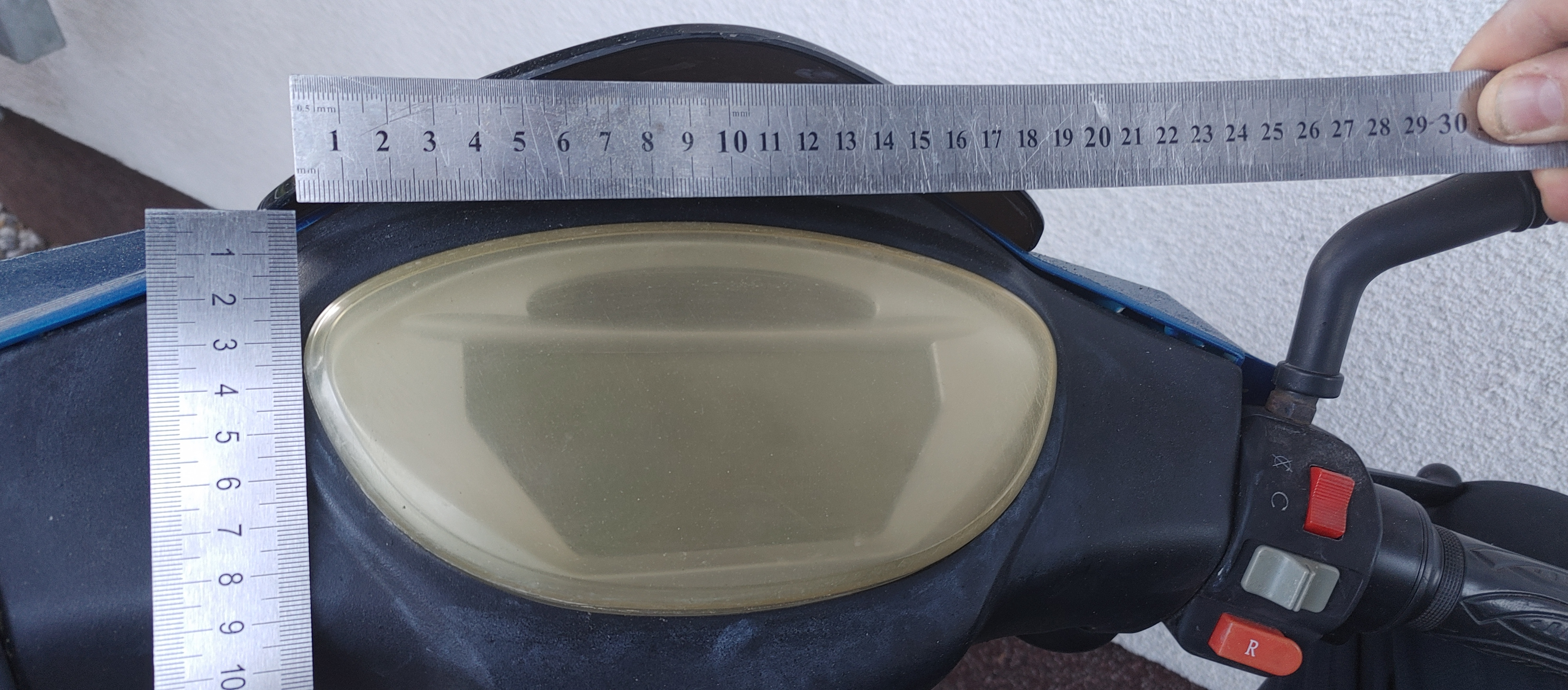

bei älteren Rollern mit LingBo-V.3-Controllern habe ich andere Displays installieren müssen (Explorer E-Cruzer 2019, Trinity Neptun 2019 wegen Tausch BMS). Dazu habe ich bei AliExpress ein einfaches Display gesucht, wo die Platine in der Größe passt. Die Geschwindigkeit wird dann von einem Hallkabel abgegriffen.
Bei der V.5-Version habe ich ein passendes Display im Gehäuse gekauft und montiert, das über One-Lin funktioniert.
Beides ist mühselig wegen der mechanischen Anpassung ans Fahrzeug.

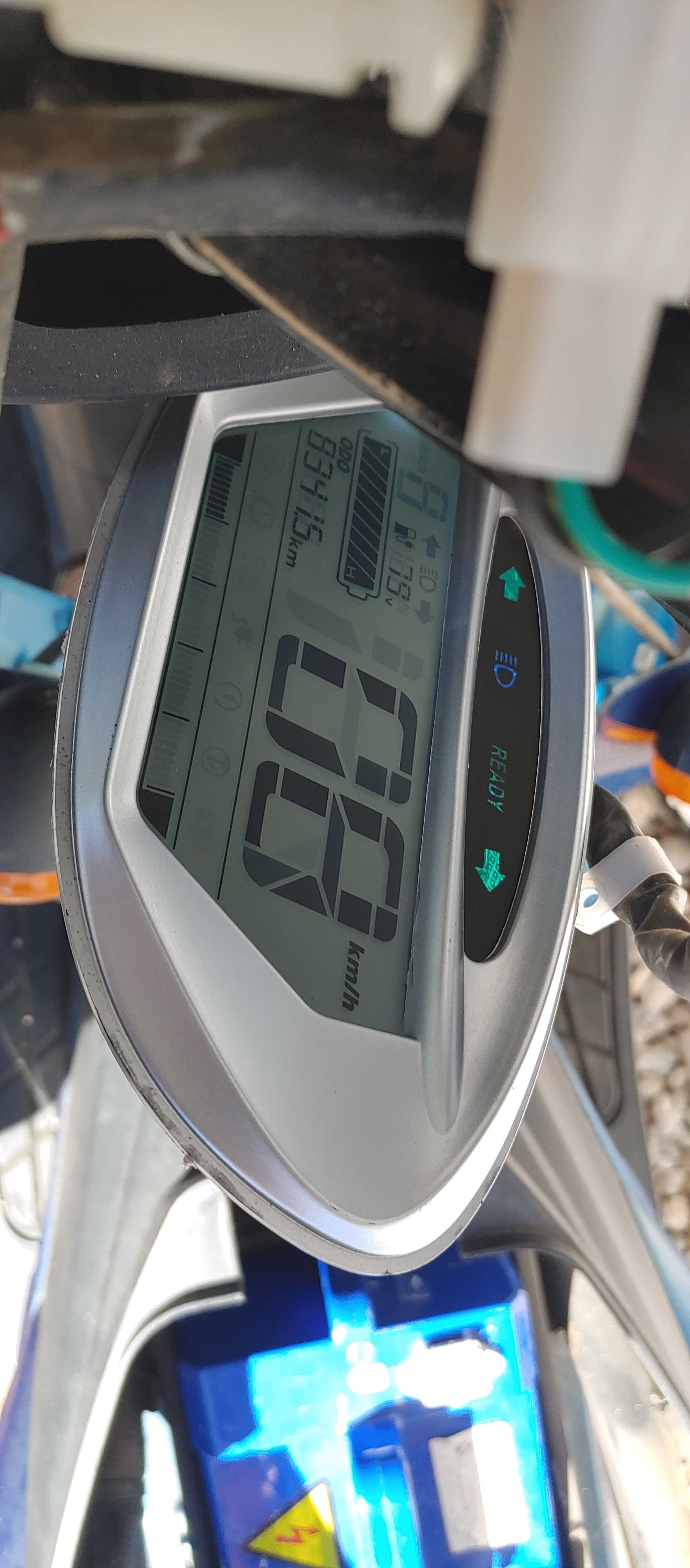

Zur Sicherheit könntest du prüfen, ob dein Display auch eine Anschlussmöglichkeit für Hall hat. Bei mir war das leider nicht der Fall.
Mir ist kein Fall bekannt, indem die programmierbaren Lingbocontroller davon überzeugt werden konnten, mit älteren fix programmierten Displays zusammen zu arbeiten.
Aber du bist ja anscheinend recht fit und könntest dir ein Display aus dem Zubehör in deine Lenkerverkleidung basteln. Wenn du die Größe des Displays postest, können wir helfen zu suchen. Zum Beispiel die Platine von so einem Modell https://de.aliexpress.com/item/10050035 ... 6031462%21.

- Beiträge: 77
- Registriert: Do 31. Jan 2019, 11:30
- Roller: Lipo 45
- PLZ: 030
Die Antwort vom Verkäufer:
- falsch Anzeige des Controllers in der Software: Es handelt sich nur um einen Vorlagennamen für Parameter und wirkt sich nicht auf die spezifischen Parameter des Controllers aus
- Ausgegraute "Speed phase line meter function": Die grauen Optionen zeigen an, dass diese Funktion nicht verfügbar ist.
- phase signal: Das Geschwindigkeitssignal dieses Reglers ist ONE-LIN. Handelt es sich bei Ihrem Tachosignal um ein Phasensignal, kann es direkt an die Phasenleitung des Motors angeschlossen werden
Was ist damit gemeint? Was ist die Phasenleitung des Motors?

Die letzte Frage konnte ich mir selbst beantworten. Ich habe eins der HALL-Signale verwendet. Und mit diesem Phasensignal kann der Tacho was anfangen.
Der Controllertausch für den LIP 45 von Ecomobility ist mit einigen Umbauarbeiten möglich.
- Es sind diverse Anpassungen am Kabelbaum des Kontrollers notwendig (B+ und Brake High jeweils männlich und weiblich getauscht, für Cruise einen Y-Stecker gebastelt und Phase Speed vom HALL-Sensor abgegriffen). Auf Reverse habe ich verzichtet. Eventuell könnte ich den Schalter für Rekuperation oder Tempomat verwenden.
- Es mussten neue Löcher für die Befestigung des Controllers gebohrt und mit Gewinde versehen werden.

Damit können wir das Thema abhaken. Zusammenfassung:Der Controllertausch für den LIP 45 von Ecomobility ist mit einigen Umbauarbeiten möglich.

Hast du ein Foto von der Display-Platine, wo der Hall-Eingang zu erkennen ist?

Das Hall-Signal des Motors ist ja nach wie vor das gleiche. Das Tacho-Display zeigt also die Geschwindigkeit jetzt genau so (optimistisch) an wie bisher.
