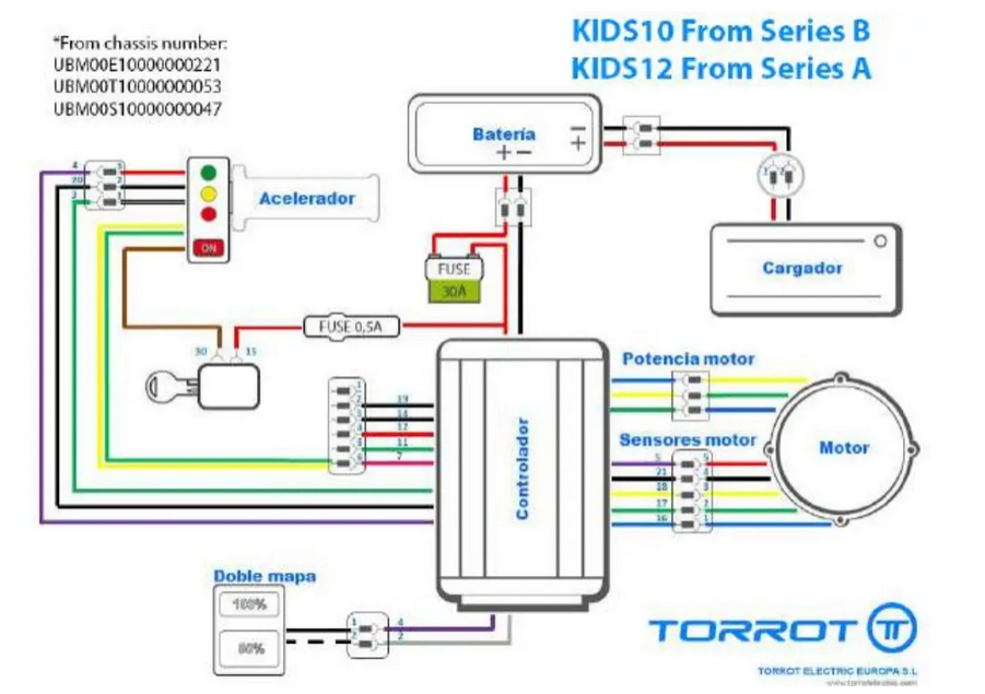

Ich suche den Motortemperatursensor an einem Torrot Muvi ohne einen Schaltplan zu haben.
Ich habe diesen für ein Kindertrialmotorrad von denen gefunden, irgendwas sagt mir, dass hier derselbe Motor benutzt wird.
Gibts Ideen wie man den Temperatursensor findet? Ich vermute es ist gemeinhin ein temperaturabhängiger Widerstand ähnlich wie PT100 bis 1000 oder?
Gemeinhin gibt es wohl 3 (?) Hallsensoren. Macht die Verschaltung Sinn dafür? Ich würde einmal 12V Plus vermuten, dann 3 Anschlüsse für die Hallsensoren und einmal Temperatur? Oder braucht man für Hallsensoren auch immer minus (hier vielleicht schwarz) und dann gibts keinen Tempsensor?

Nur 5 Leitungen von den Motor-Hallschaltern bedeutet kein Temperatursensor im Motor, denn das wäre dann ein Zusatzkabel. Doch es gibt nur rot (5V plus), schwarz (minus), und die drei geschalteten Hallausgänge gelb, grün und blau.

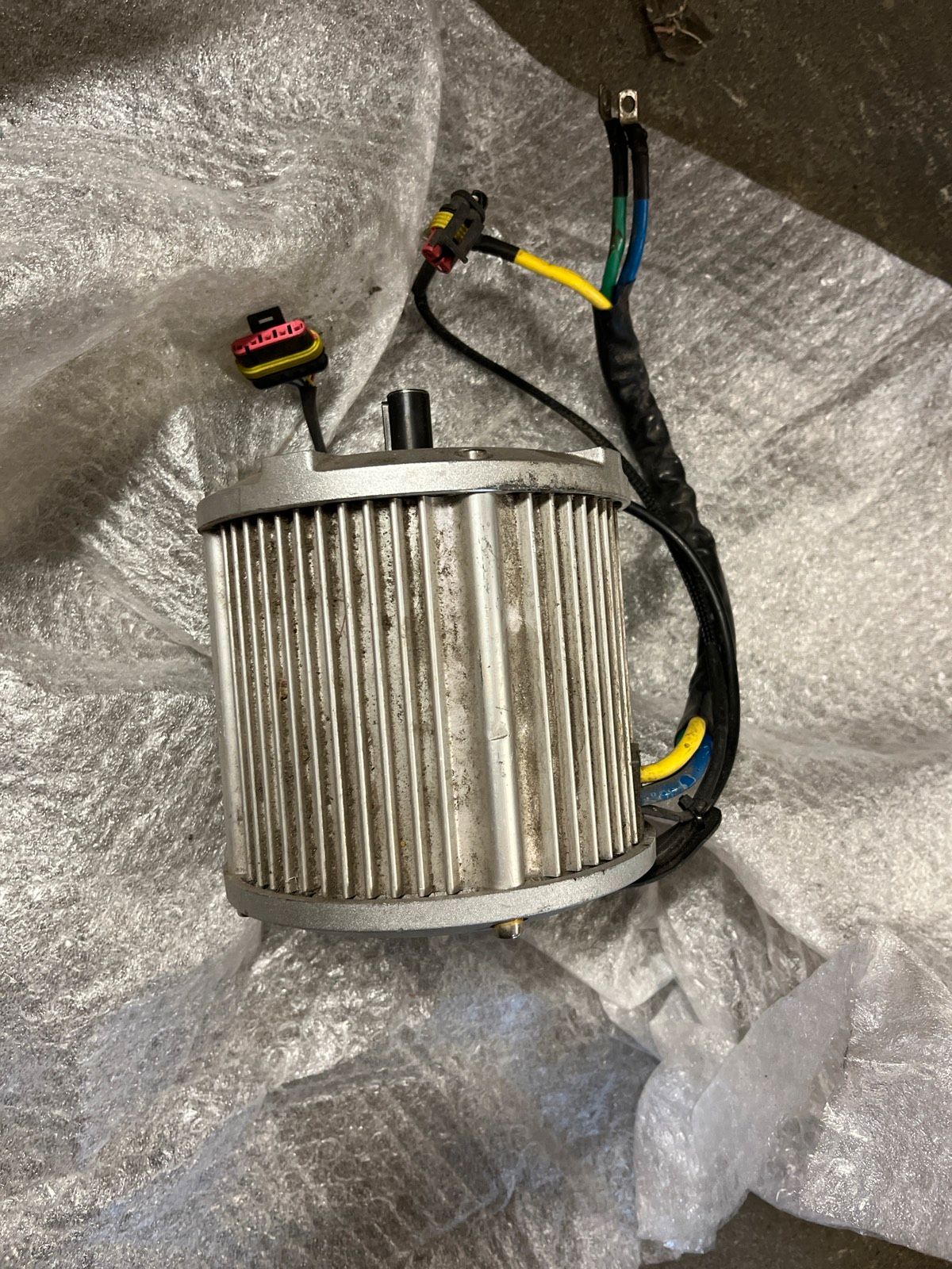

Danke Dir, dann hab ich ihn wahrscheinlich nun gefunden. Da ist ein extra Kabel. 145kOhm bei 17 Grad und fallend wenn er warm wird. Macht das Sinn? Scheint mir ein ungewöhnliches Setup

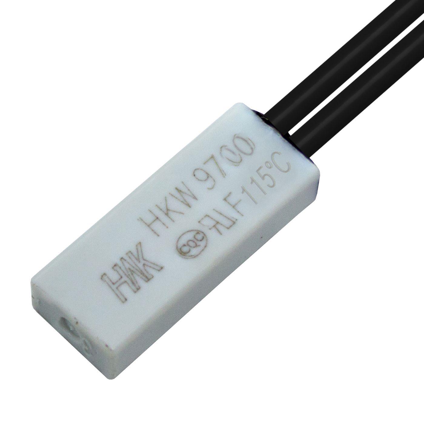

interessanter wäre das Verhalten im Bereich 100-130°C.
https://www.reichelt.de/temperatursenso ... p9597.html
Manchmal ist in den Motoren auch nur ein Thermostat-Schalter verbaut:
