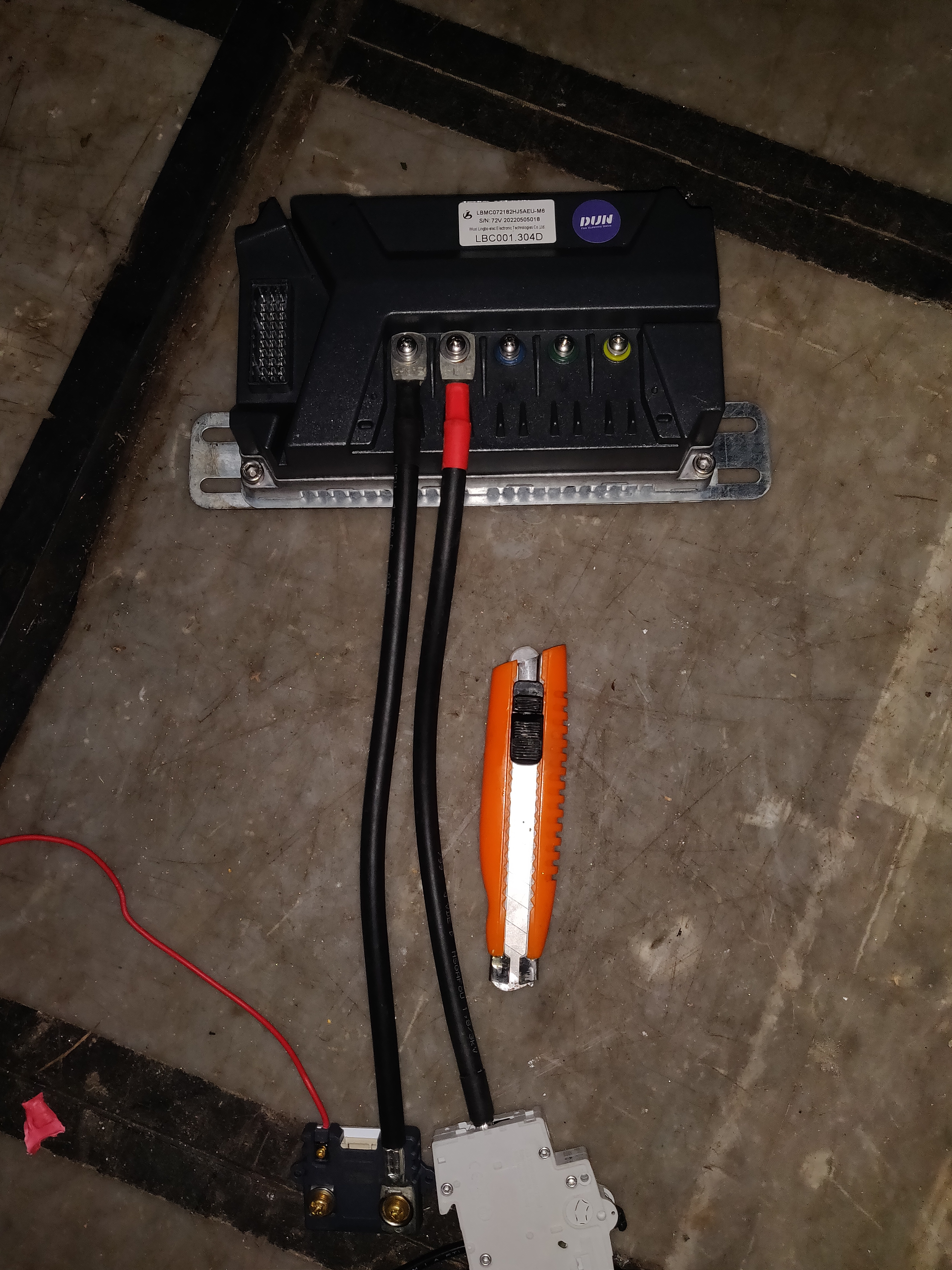

- Fasemann
- Beiträge: 3518
- Roller: Nova E-Retro Star
- PLZ: 21614
- Wohnort: Buxtehude
Re: Grundeinstellung zur Flux weakening, auf die kindische Art.
Kabel ist schon wichtig, ich hatte die Tage paar Mal gut handwarm vom Akku zum Roller.
