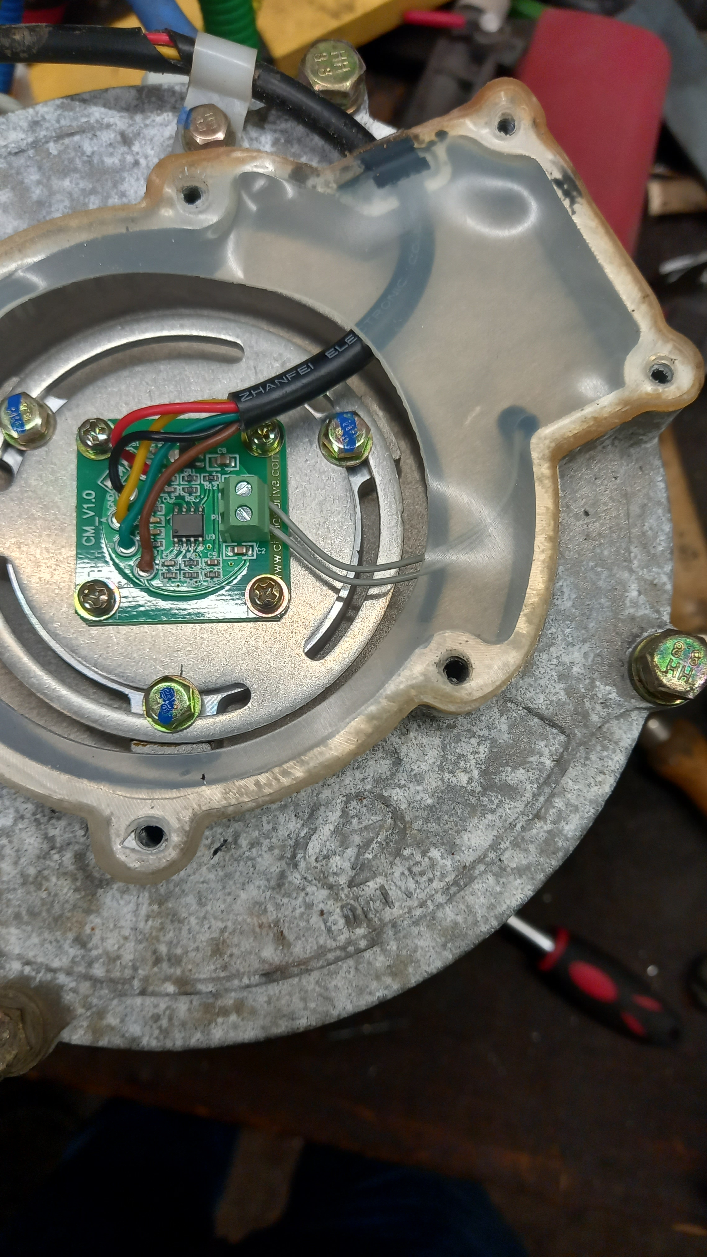

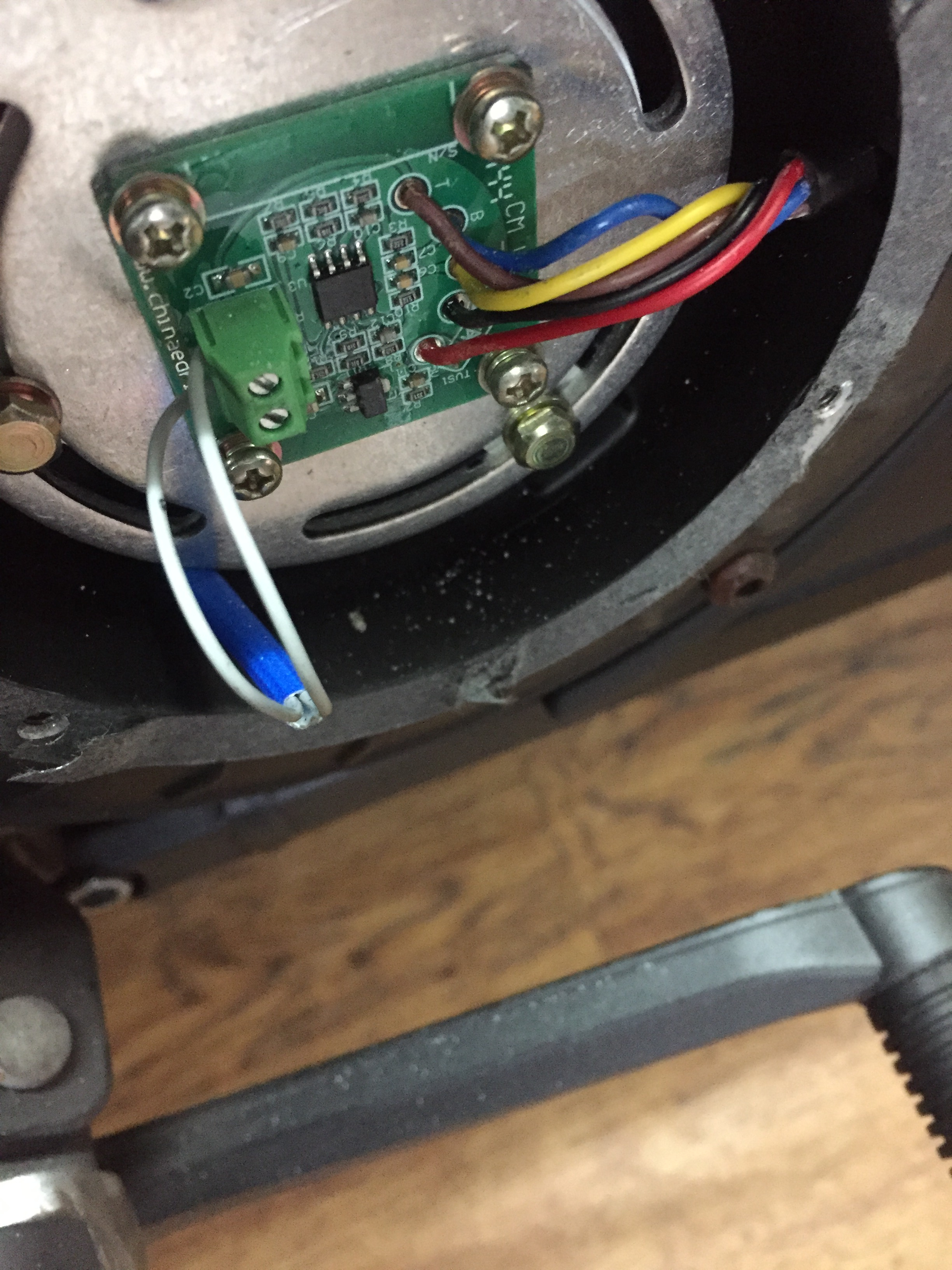

ich brauche mal ein bisschen Schwarmintelligenz. Ich habe einen Motor aus einem E-millio Kabinenroller und werde aus dem was hier der Hallsensor ist nicht schlau. Was ist das und welcher Controller steuert das wie an?
Es gibt:
5v+ rot
GND schwarz
T Braun
A gelb
B grün
Vielen Dank und Grüße
Jan

Sieht eher nach Encoder aus.
Hall-Sensoren sind ja nur drei kleine schwarze Gehäuse mit drei Beinchen dran. Etwa halb so groß wie ein To220 Transistor.
Die haben und brauchen keine weitere Elektronik

Ja, das es kein Hallsensoren sind ist mir bewusst, deshalb habe ich es in Anführungszeichen gesetzt.
Die Frage ist, was für ein Controller kann das wie ansteuern?
Ich habe einen Fardriver nd 72360B, der soll es angeblich können zeigt aber Fehler Hallsensor auch wenn ich einen der Encoder auswähle.

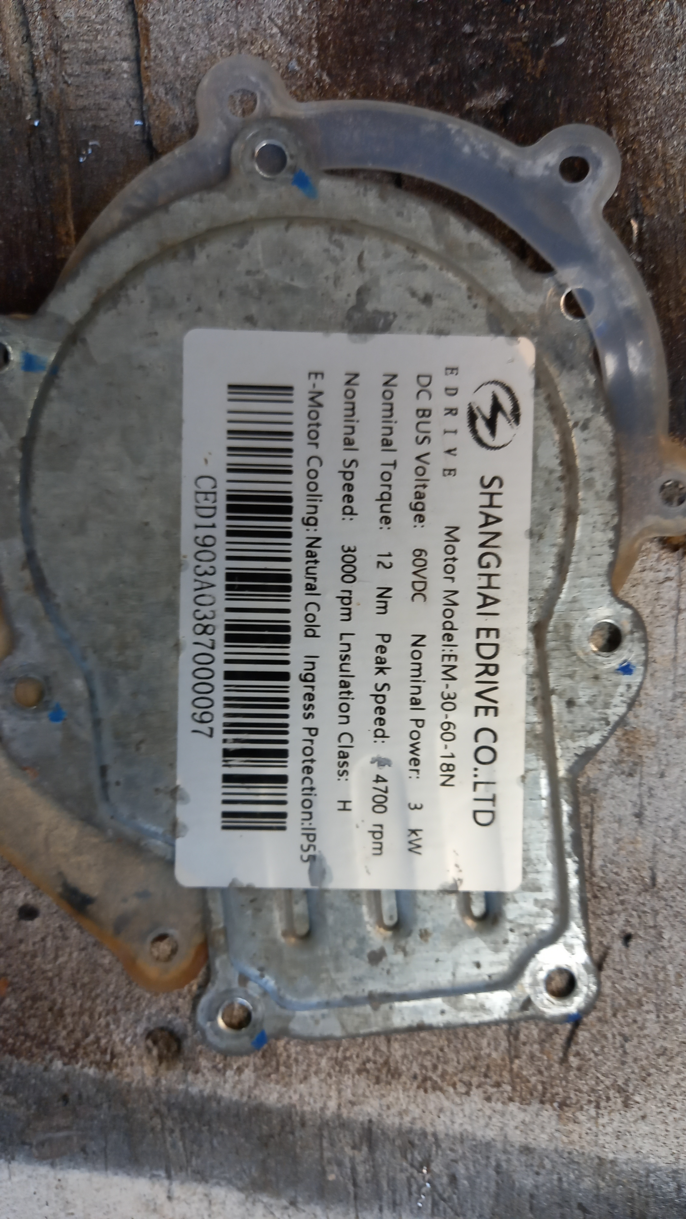

Dem Symbol nach steckt diese Firma (oder ein Ableger) dahinter: http://chinaedrive.com/en/
Welche Bezeichnung hat der Chip? Vermutlich wird man über das Datenblatt weiter kommen. Ist ja nur der eine Encoder-Chip auf der Platine.
Hast du ein Bild vom verbauten Controller oder fehlt der?

Der original Controller fehlt mir, es war wohl der hier.
https://de.aliexpress.com/item/1005006683772605.html
Ich habe den oben genannten fardriver.
Ich schraube den Motor morgen noch mal auf und guck ob etwas auf dem Chip zu lesen ist.

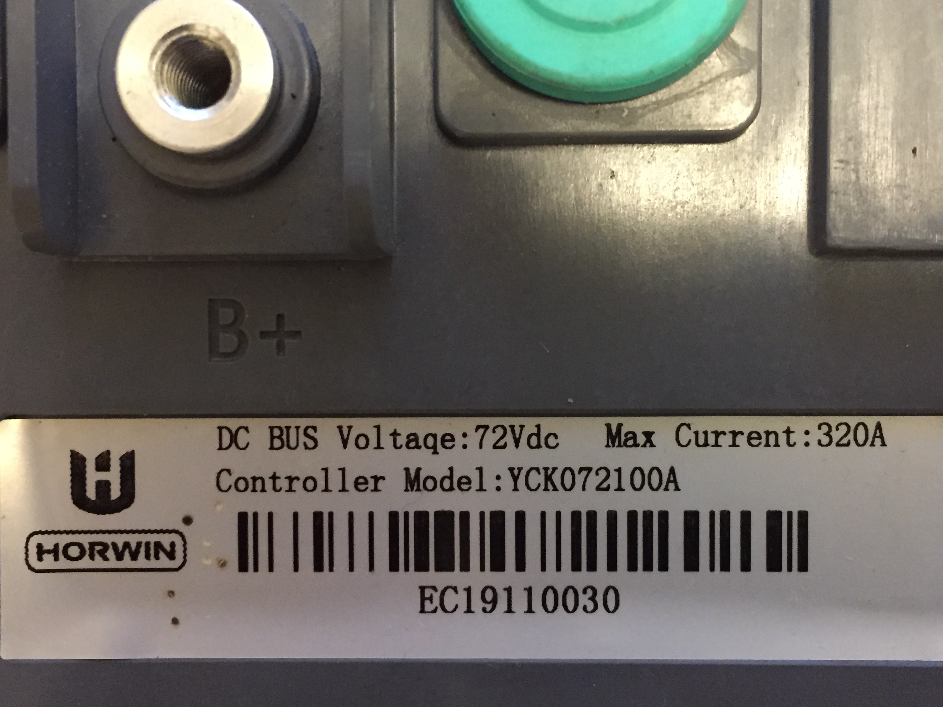

Witzig, wie klein die Welt ist: das ist der gleiche Controller, wie Horwin ihn original in seiner (meiner) CR6 verbaut. So ein Ding habe ich hier von TAILG gelabelt liegen. Leider hilft das nicht, weil defekt. FET gestorben. Sollte sich aber reparieren lassen.
Das heile Original habe ich leider verkauft. - Dummerweise habe ich auch nur ein ähnlich schlechtes Bild vom Encoder der Horwin bei der Reparatur gemacht. Sieht ziemlich ähnlich aus.
Der Encoder scheint also nichts spezielles zu sein.
Schau mal, kommt dir das Firmensymbol bekannt vor? https://de.aliexpress.com/item/1005006897434718.html? Das müsste der passende Controller zu dem Motor sein?

Ja, das scheint der gleiche Encoder . Der Controller hilft mir nicht, wenn ich nicht an ihn ran komme um ihn auf 48v runter zu stellen. Deshalb der Fardriver Controller der laut Beschreibung Encoder können sollte.

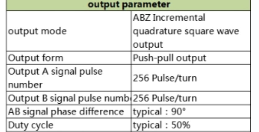

Wenn das der Encoder ist, musst du mal nach ABZ oder ABZ incremental in den Fardriver Einstellungen schauen. Das ist ein Standardverfahren, aber meines Wissens nach nicht so sehr bei den China Motoren verbreitet. Kann dir mangels Fardriver leider nicht weiter helfen.
