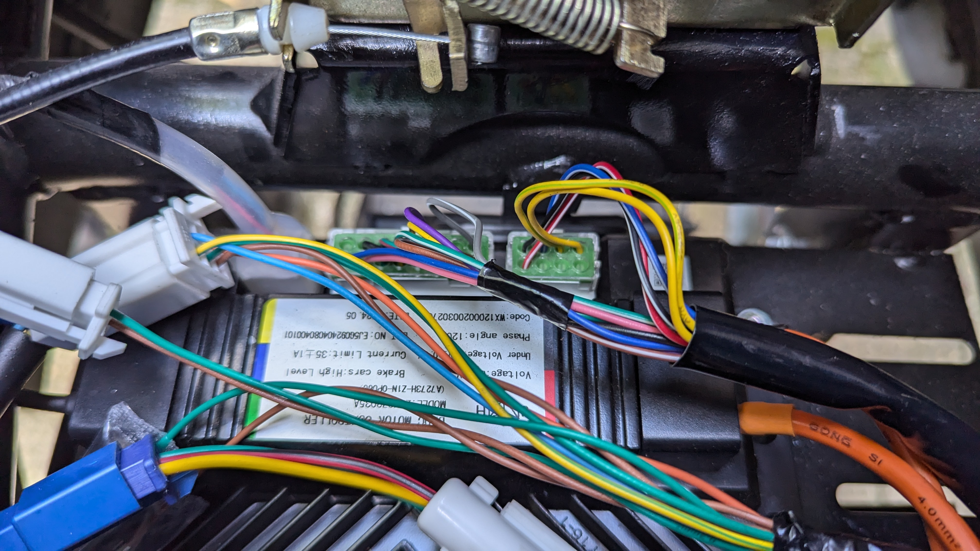

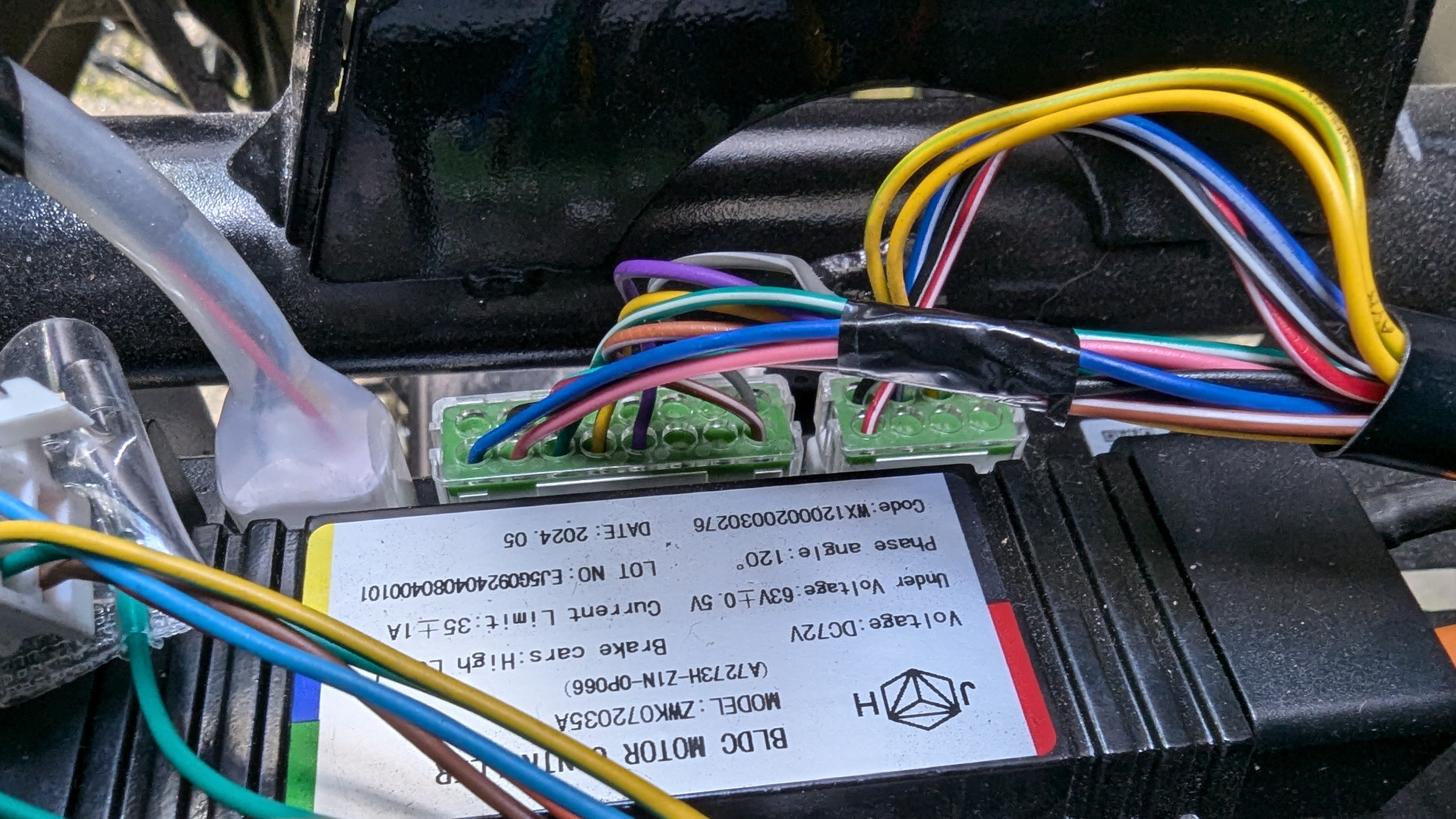

Ich möchte den Controller durch einen unbegrenzt Controller ersetzen.
Außerdem habe ich oft gelesen, dass sich der aktuelle Controller nicht umprogrammieren lässt und man einen neuen kaufen muss.
Und welcher Controller für mich geeignet wäre?

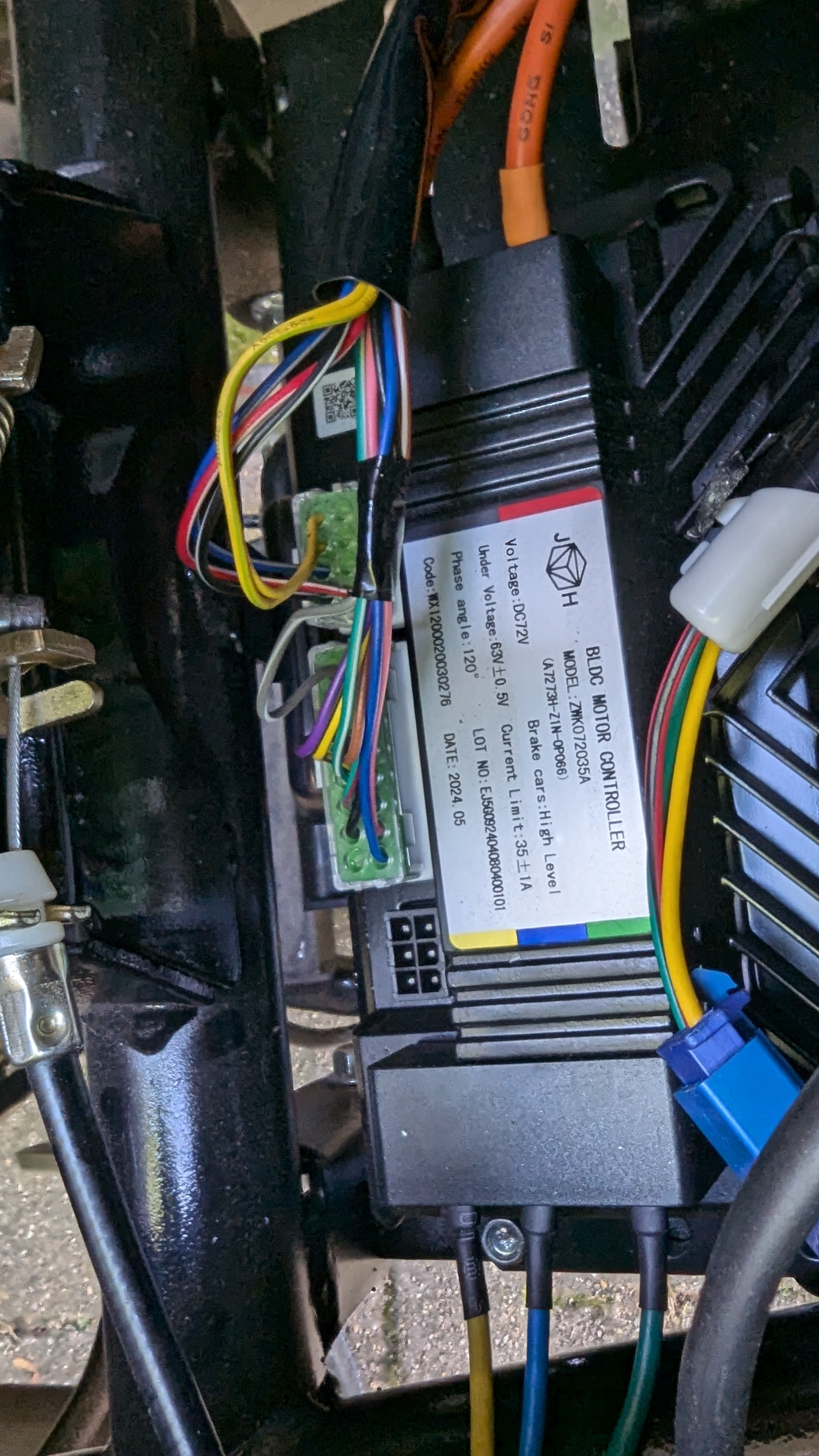

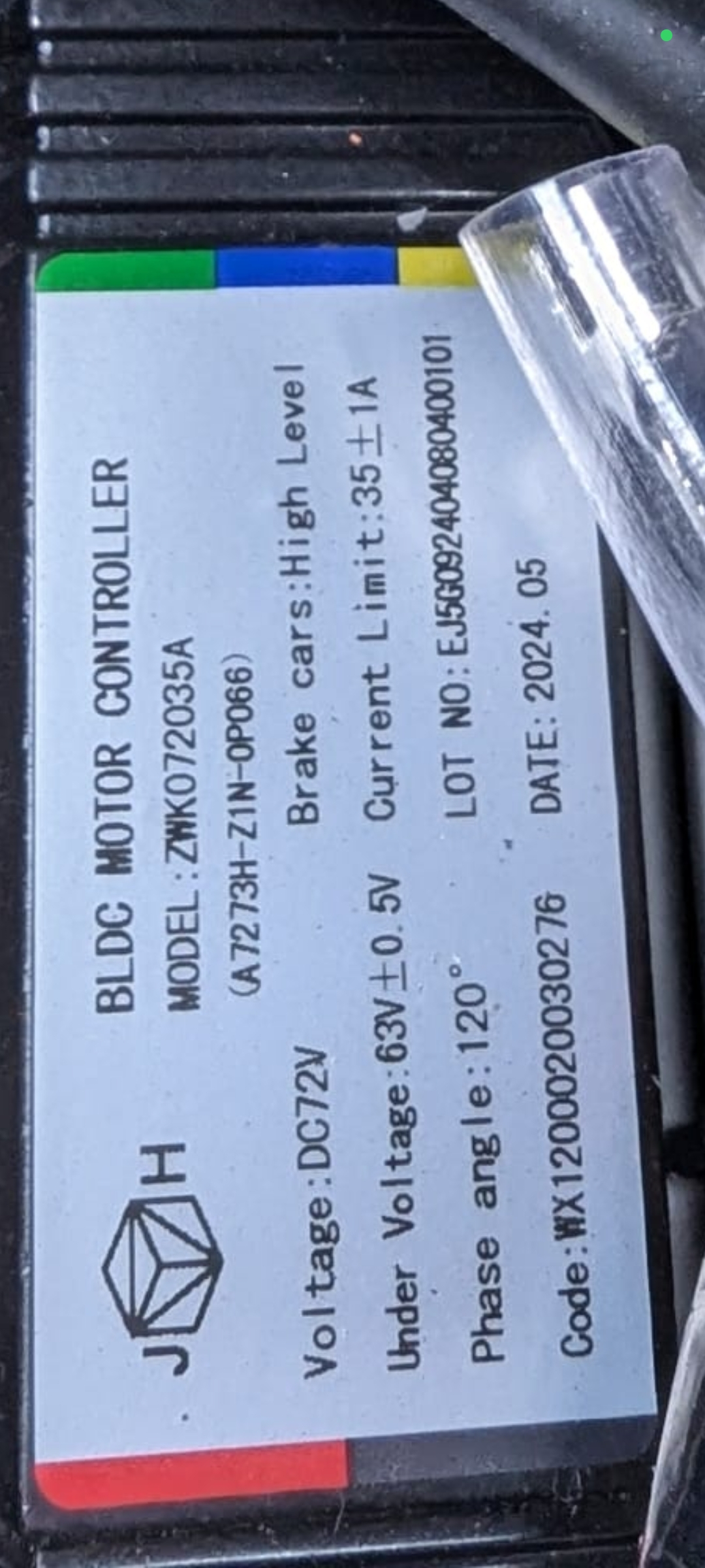

Derzeit ist das verbaut:
BLDC MOTOR CONTROLLERMODEL:ZWK072035A(A7273H-Z1N-0P066)Voltage:DC72NBrake cars:High Level Under Voltage:63V±0.5V Current Limit:35±1A Phase angle:120°
Und wenn ich auf die Hersteller Webseite nach schaue müsste dieser Controller sein "12-tube controller enhanced" http://www.wx-jinghui.com/productshow.asp?id=1602
Aber was mich wundert ist die Power range: 600W-1000W
Das würde doch heißen der Controller könnte einen 2000W Motor nicht bedienen.?

was man der Aufschrift entnemen kann, ist:
- BLDC-Controller
- für 120°-Phasenfolge
- High Brake-Bremssperre -> reagiert mit Motor-Stopp bei 12Volt-Spannung von der Bremslichtleitung.
- Batterie-Nennspannung 72 Volt
- Akku-Leer-Abschaltung bei 63 Volt
- Maximaler Batteriestrom: 35 Ampère -> wenn die Entladung bei 80 Volt beginnt, sind also maximal 2.800 Watt elektrischer Leistung umetzbar.
Offenbar gibt es auch 80 Ampère-Versionen mit nur 12 "tubes", die zu dem Motor (beworben mit 3.400 Watt) besser gepasst hätten.
Was versprichst Du dir von der Idee, einen Controller vom selben Hersteller kaufen zu wollen? Hast Du dessen Software dazu?

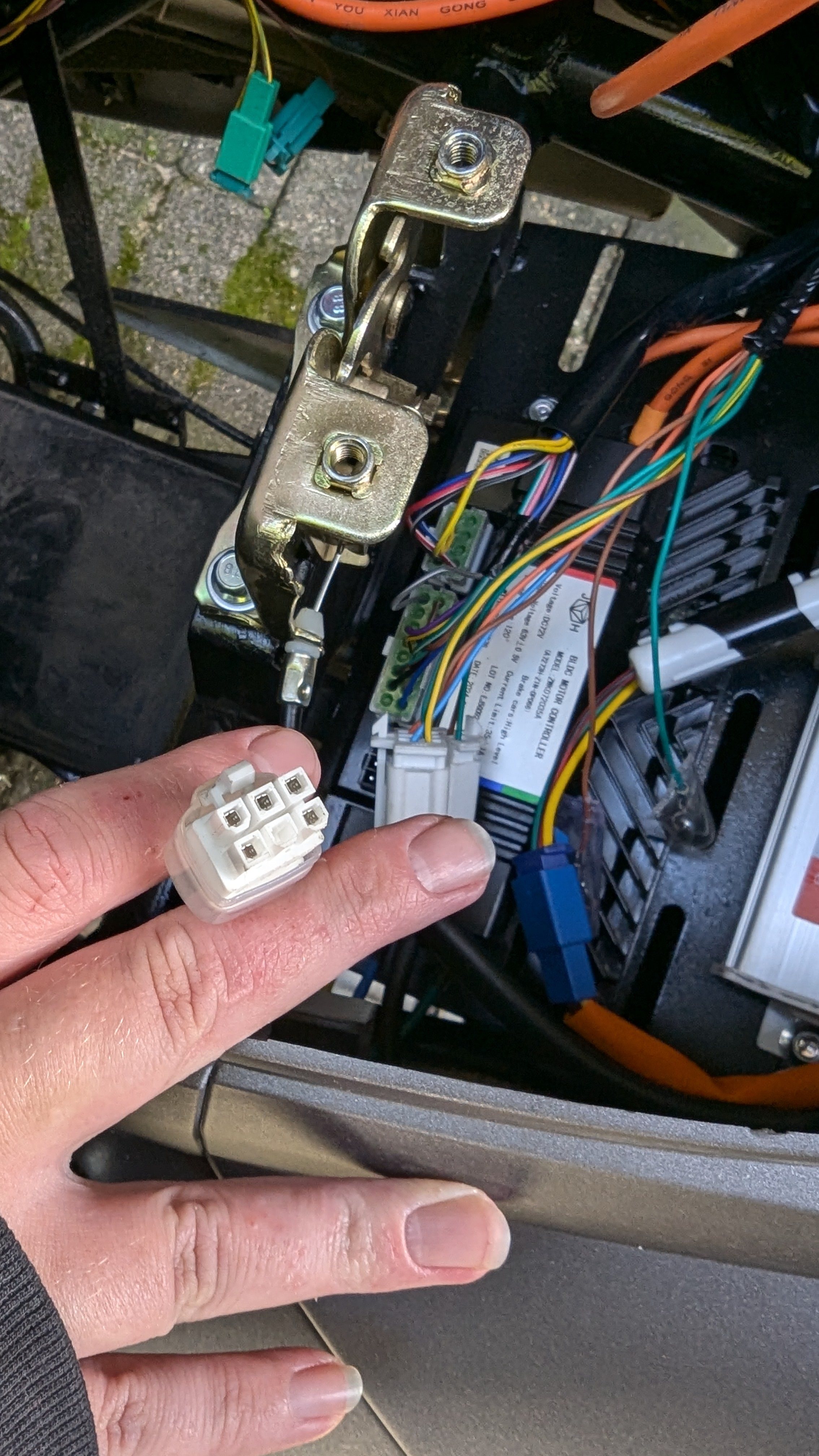

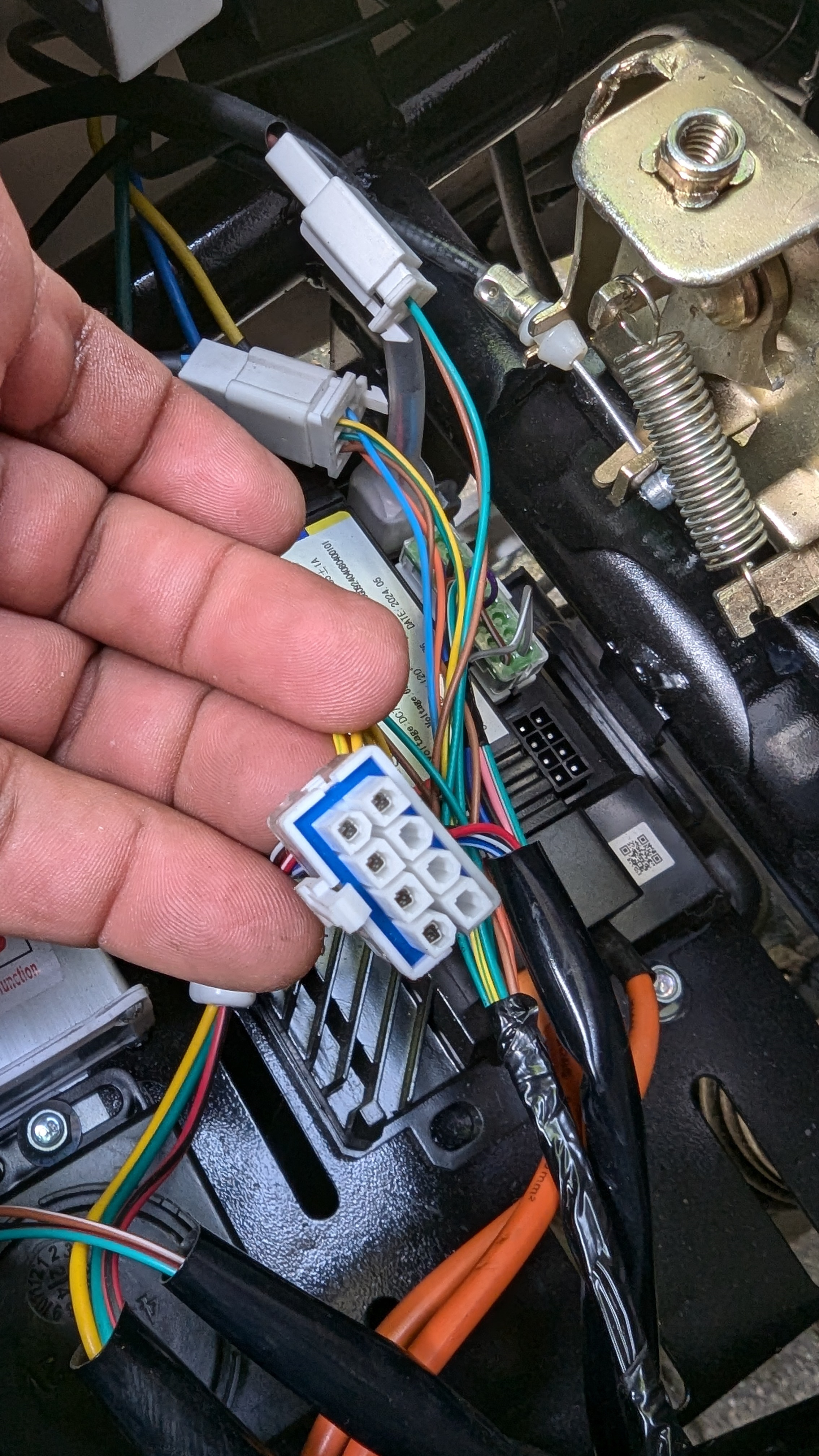

Du kannst ja hier bei den zwei Geräten einmal schauen, was da alles für Kabel dran sind und ob das zu denen im Roller passt:
https://de.aliexpress.com/item/10050068 ... pt=glo2deu
https://de.aliexpress.com/item/10050023 ... pt=glo2deu
Die Controller haben Stecker zum Anschluss eines passenden Alarm-Moduls (an die stecker muss aber nichts dran - dann aber natürlich keine Alarmsperre). In dem Ali-shop gibt es auch so ein Alarm-Modul mit Fernbedinung:

Erst mal danke für deine Beitrage und leider könnte ich erst jetzt dafür zeit finden.

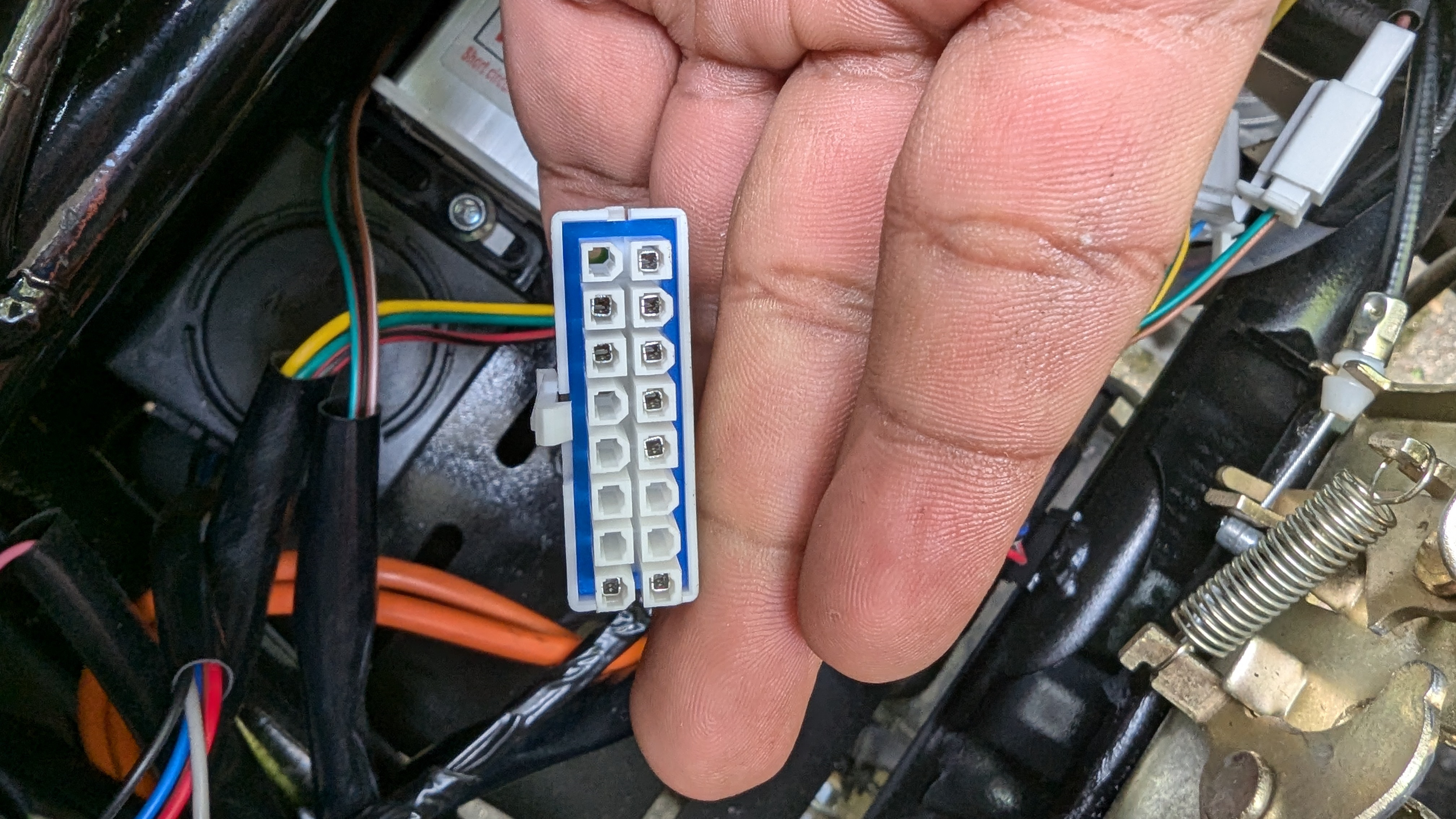

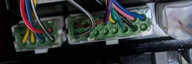

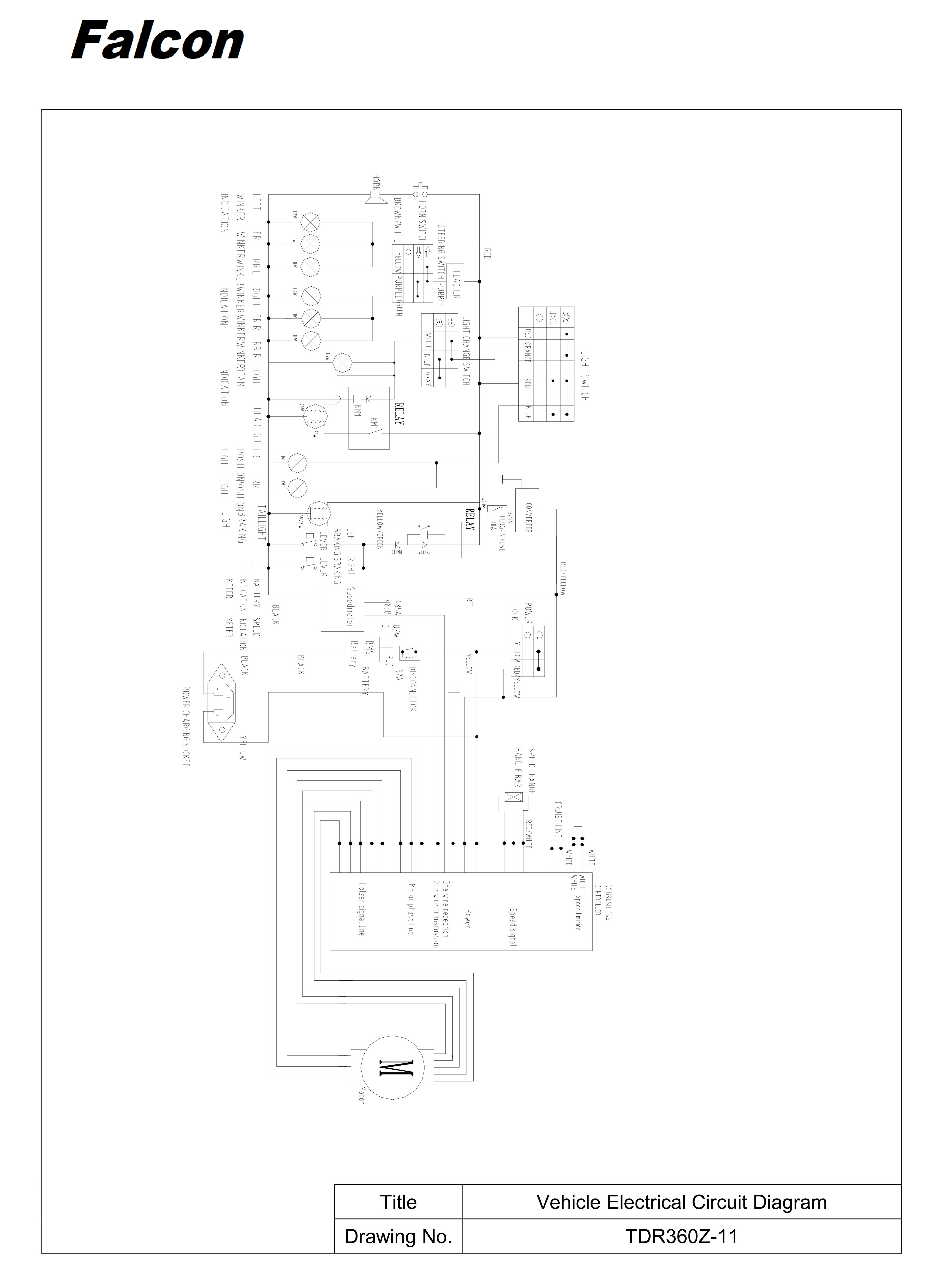

Leider sind die Anschlüsse nicht eindeutig erkennbar, abgesehen vom Hall-Sensor-Stecker. Dieser scheint jedoch zum Lingbo LBMC72252 V5 (48V-72V, 100A, Peak 300A, 4kW Sinuswellen-BLDC-ECU) für Elektro-Roller oder Mopeds zu passen. Es schein so ob die Verbindungen gelötet ist.
Nur wo bekomme ich so ein Schaltplan vom mein derzeitiges Controller ?
