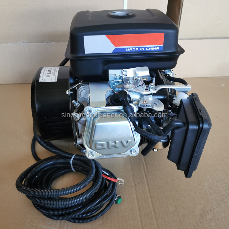

Hallo Freunde, ich weiß nicht ob ich hier richtig bin, aber ich habe ein Problem. Ich habe ein Elektro TukTuk (Cargo Runner). Und jetzt hab ich mir einen Range Extender mit 72V und 7000W Leistung aus China kommen lassen. Der hat auch eine ganze Woche gut funktioniert. Aber jetzt spinnt er plötzlich rum. Jedes mal beim einschalten arbeitet er anders. Mal ist der Strom nur noch 1,5 A, mal ist die Spannung weg, mal läßt er sich nicht mehr ausschalten. Und seit heute geht er nach dem Starten auf volle Drehzahl und liefert ca. 60A bei konstant 100V. Da mein Controller bei ca. 93V abschaltet kann ich jetzt nicht mehr fahren. Und ob die Spannung für meine Blei Akkus so gesund ist, möchte ich auch bezweifeln. Hat schonmal jemand was ähnliches erlebt oder kennt einen Zauberspruch um alles zu richten? Ich bin für jeden Idee dankbar.

damit Du hier von uns richtig verstanden wirst: Du meinst so einen Benzin-Generator, der den Akku nachladen soll?:

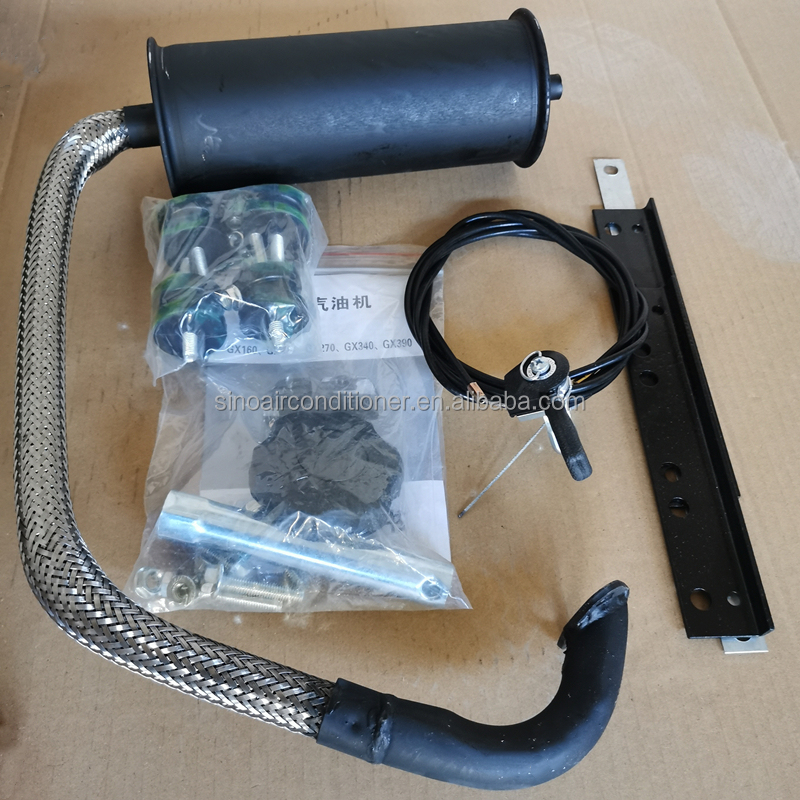

Bei diesem Modell auf dem Foto ist da ein Drossel-Gaszug dabei, mit dem man die Leistung herunterregeln kann:
Mag sein, dass Du ein anderes Gerät mit automatischer Regelung hast, die aber (zumindest momentan noch) nicht funktioniert. Ein spannungsbegrenzender Laderegler, der auch den Benzinmotor zurückregeln kann, wäre da jedenfalls angesagt.
Ob das Gerät überhaupt dafür gedacht ist, während der Fahrt betrieben zu werden, kann ich auch nicht sagen. CO-haltige Abgase müssen jedenfalls mit dichtem Rohr nach draußen geführt werden. Die rechliche Zulassung als Elektrofahrzeug, betrifft das natürlich auch.
Die Motor-Controller für 72-Volt-Fahrzeuge funktionieren in der Regel bis 125% dieser Nennspannung und machen dann "dicht", bzw. schalten auf Fehlermodus (Motor Stop). Der Controller verhält sich hier also relativ normal.
Die sechs Blei-Akku-Blöcke im Fahzeug werden relativ schnell zerstört, wenn deren Einzelspannungen 15 Volt (6x15V = 90 V) überschreiten.
Am Ende des Ladevorgangs sollten dort mit niedrigem Stromfluss eigentlich nur noch 6x13,8 Volt = 82,8 Volt anliegen.
Was Du schilderst, hört sich nicht so an, als ob das so bleiben kann.

Erstmal vielen Dank für eure Antworten. Und ja, Didi, genauso ein Gerät ist das. Aber mit automatischer Regelung. So ists vom Hersteller beschrieben. Für den Gasgriff sind noch 2 Kabel dabei. Die kann man, wenn man will, laut Hersteller anschließen. Aber eigentlich müßte das ganze sich selbst regeln. Und vielen Dank Onkel Otto, ich habe mir die Kabel für den Regler angesehen und tatsächlich war eines lose. Jetzt funktioniert das ganze relativ normal. Aber der Generator läßt sich nicht abschalten. In der Schalterstellung zum abschalten passiert nichts. Ich muß dann immer den Benzinhahn zudrehen. Ich werde heute nachmittag mal alle Leitungen prüfen ob da noch irgendwas defekt ist. Und nochmal vielen vielen Dank für eure Antworten.
