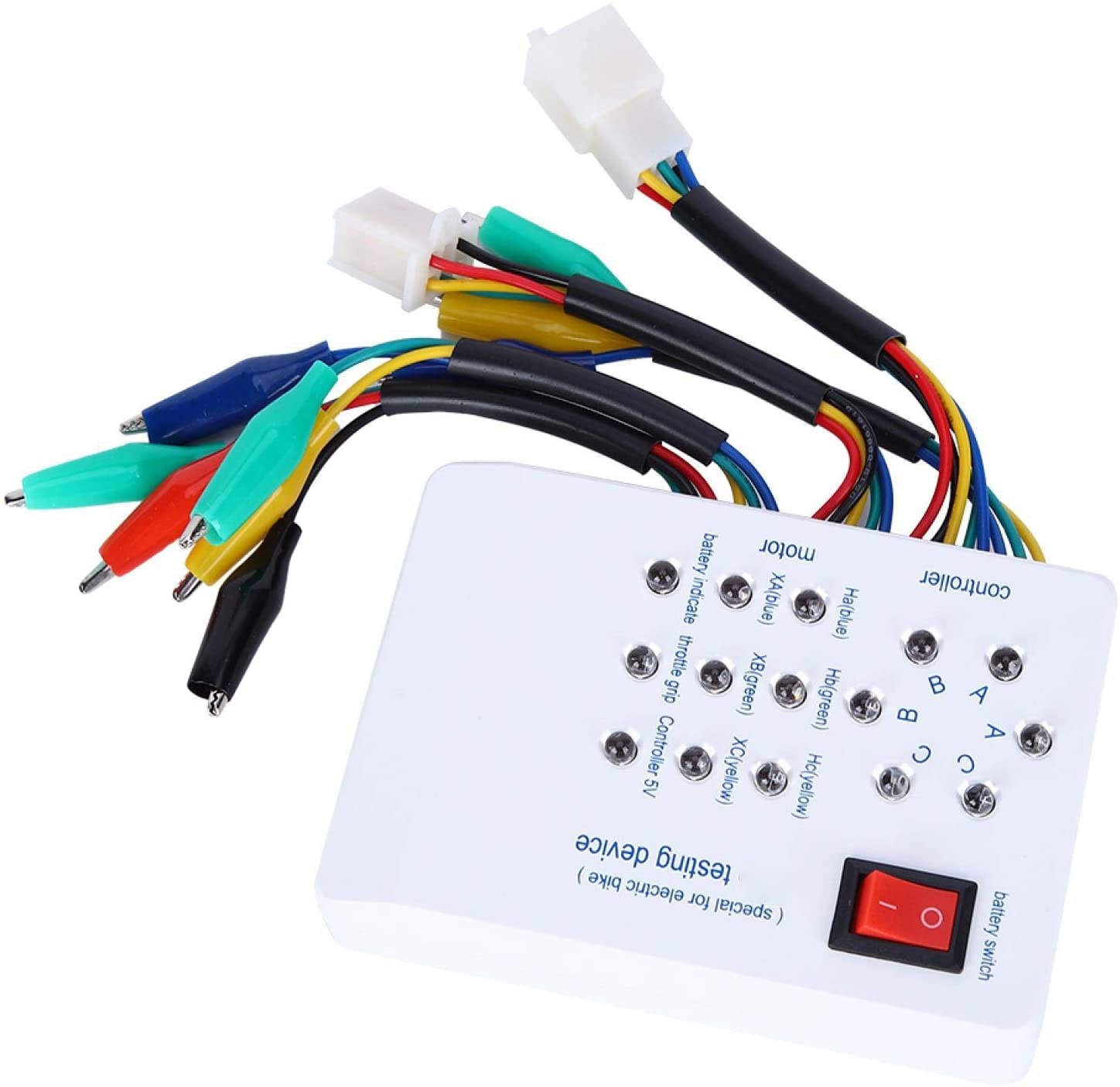

2. mit einem EBike-Motortester, der dann die 5-Volt liefert und die Pulse per LED anzeigt:
https://www.amazon.de/Miskall-Brushless ... d_source=1
