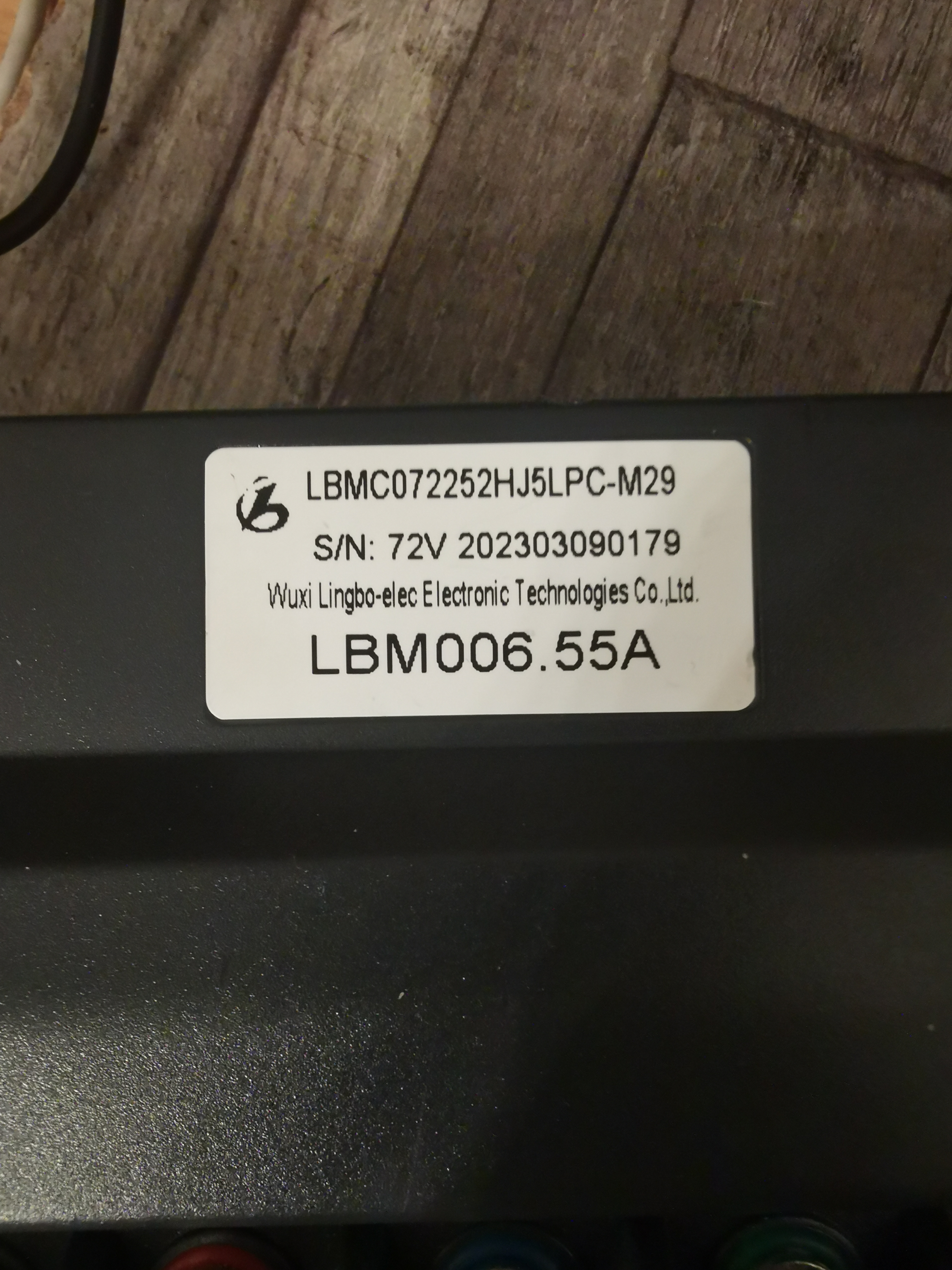

Habe folgende vor und zwar wollte ich mein
17s Akku 71.4V gegen ein 20s 84V. Tauschen. 4kw Motor
Und wollte zu diesem Zweck in den Controller LBMC072252HJ5LPC-M29
Um es auf 72Volt umstellen da ich davon ausgehe das es irgendwo bei 60V eingestellt ist obwohl 72v draufsteht.

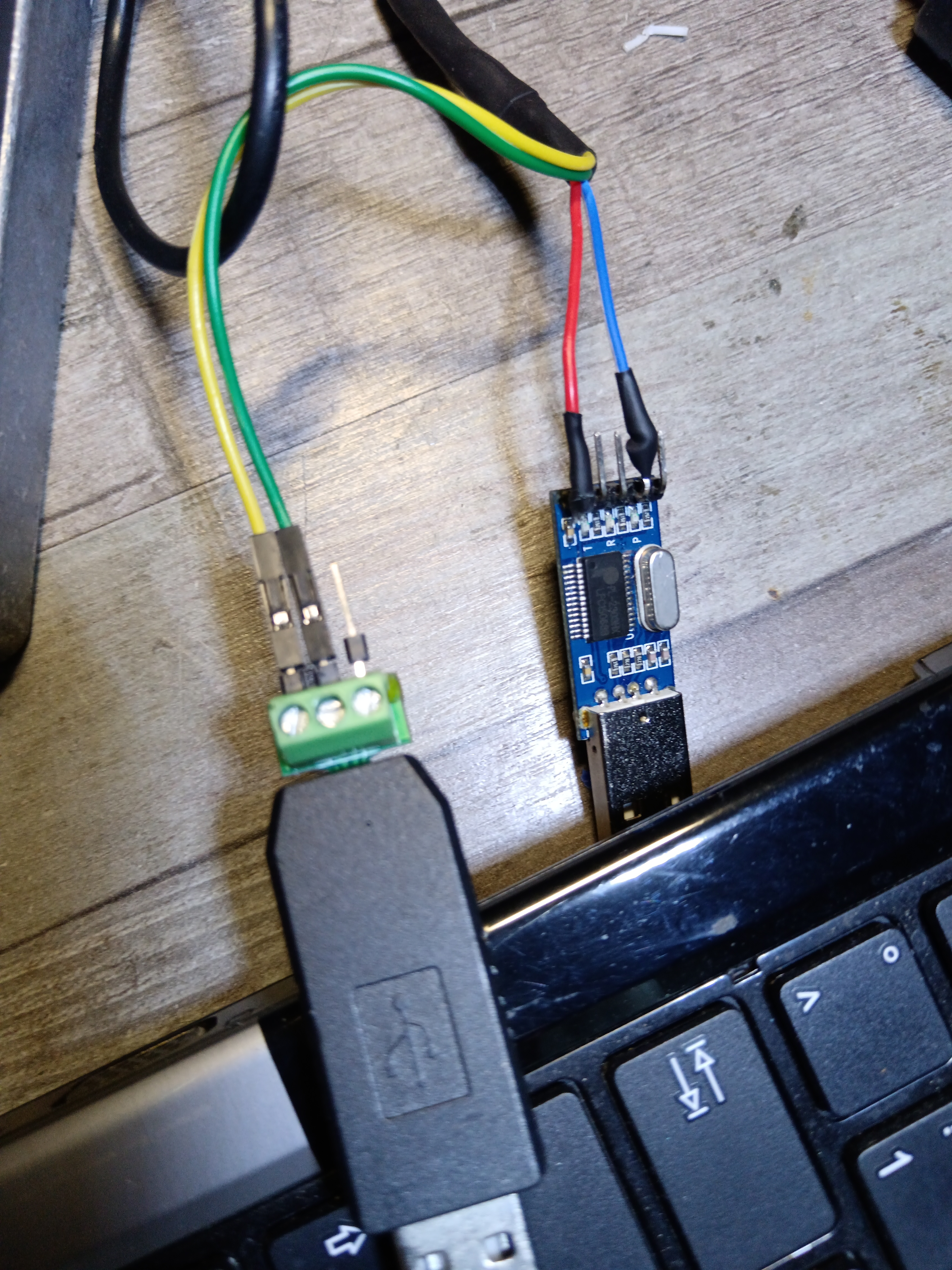

Ich habe alle Stecker USB und Software Gen 3 Gen 4 Gen 5
Aber der Controller gibt immer Time Out aus.
gehe davon aus,
das die pine 13A 23B 29+3.3v und 7gnd sind.
Fals einer was anderes meint klär mich auf 😯

das ist ja offebar die (kundenspezifische) Controller-Version des Fahrzeugherstellers. Inwieweit da alle Funktionen der frei programmierbaren Version implementiert sind, ist fraglich. Da es kein 45er Fahrzeug ist, besteht die Chance aber.
https://de.aliexpress.com/item/1005002372888152.html

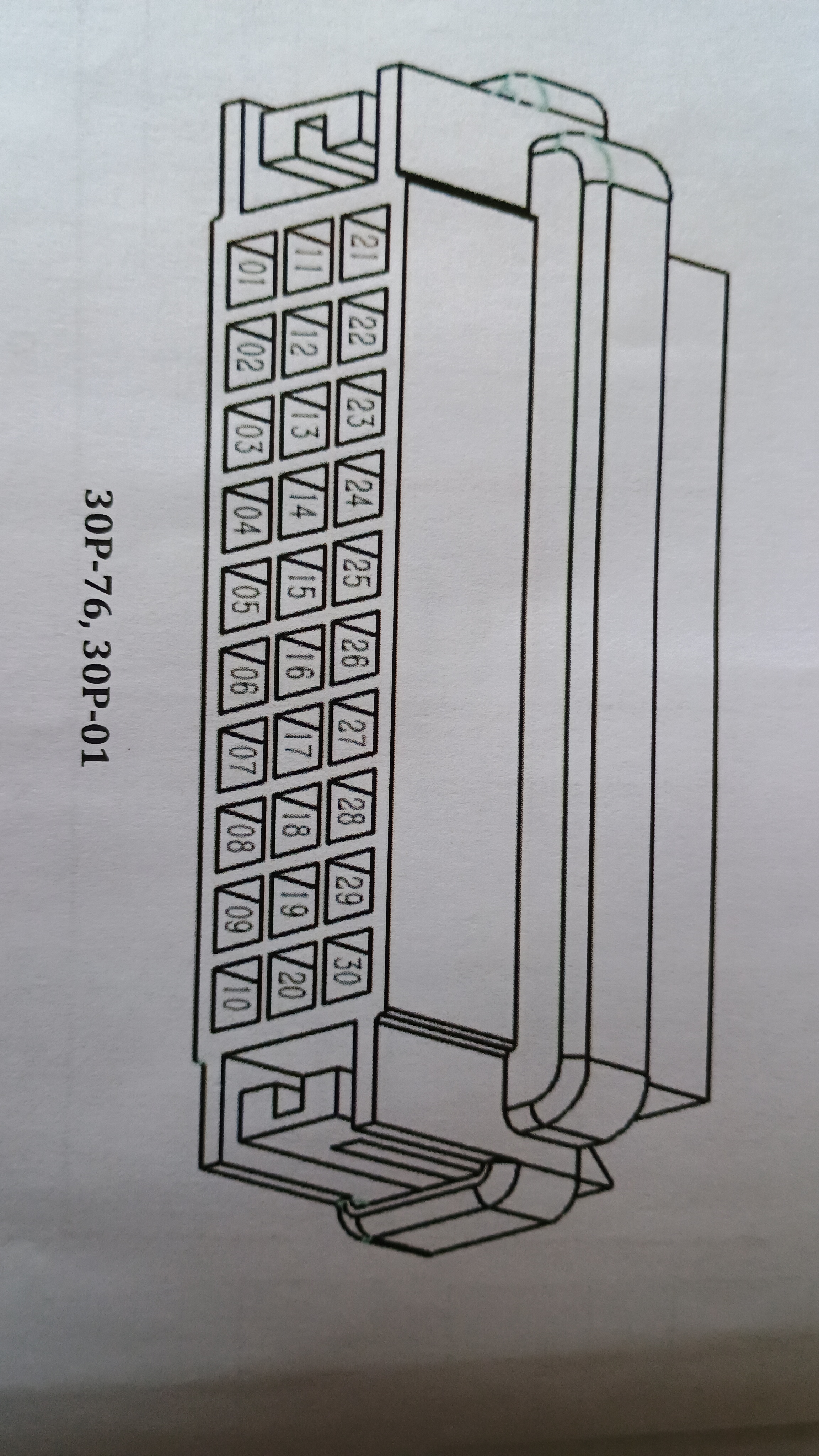

Bei der frei programmierbaren Version werden (meiner Vermutung nach) angeschlossen:
GUI +3,3 V (Pin29)
TX (Pin13)
RX (Pin23)
und GND (Pin 16, oder Pin 26 oder ggf. Pin7 "Anti theft minus).
Das scheint zu passen.

Moin und danke für deine Antwort
Meinst du ich soll es mal mit allen GND
Probieren ?😃
Und ich habe es genauso damals bei meinen 555D auch Citytwister gemacht 😄 da hat alles geklappt 😸

Wie gesagt schließe ich 3.3v an 29 und GND an 7 dann kommen sofort Fehler blinken ,

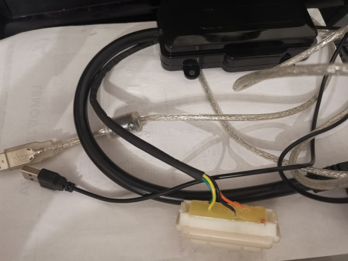

Hi
Ich habe das Steuergerät schon im Fahrzeug gehabt
Ohne Stück Kabel 😄
Also direkt angeschlossen bis auf Hall hat ein kurzes Kabel und Seitenständer und Alarm sonst ist alles mit den Fahrzeug verbunden.

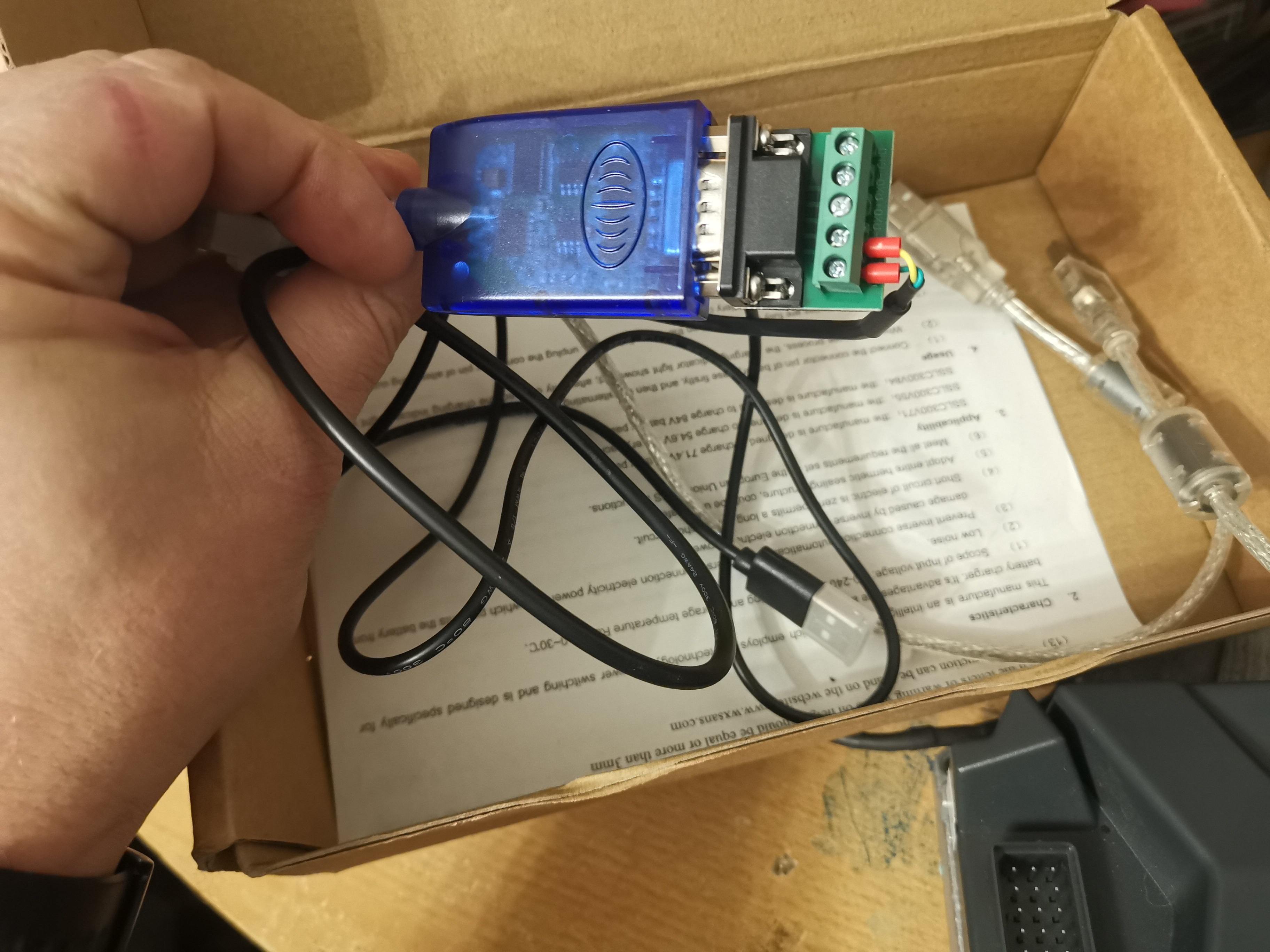

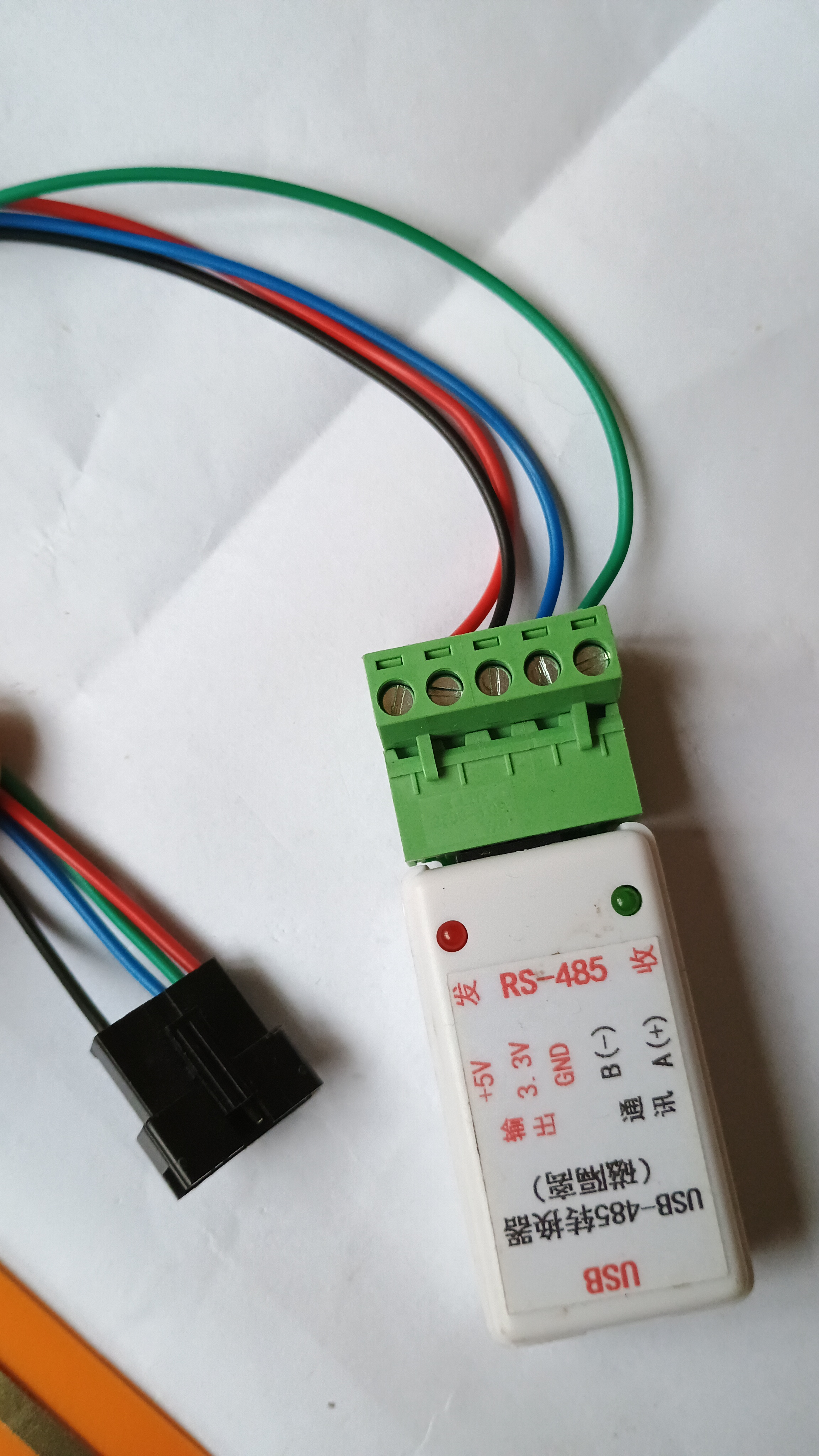

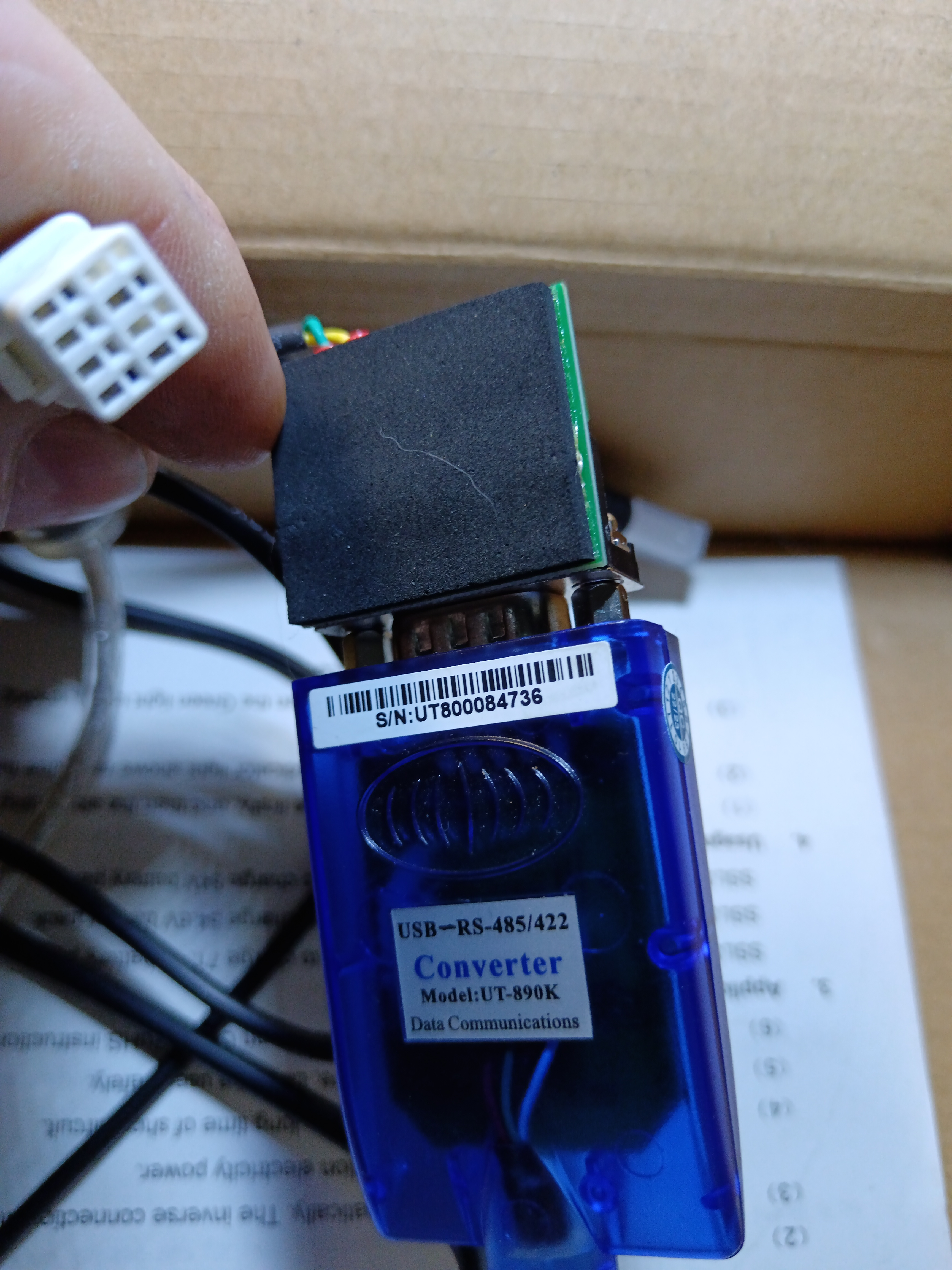

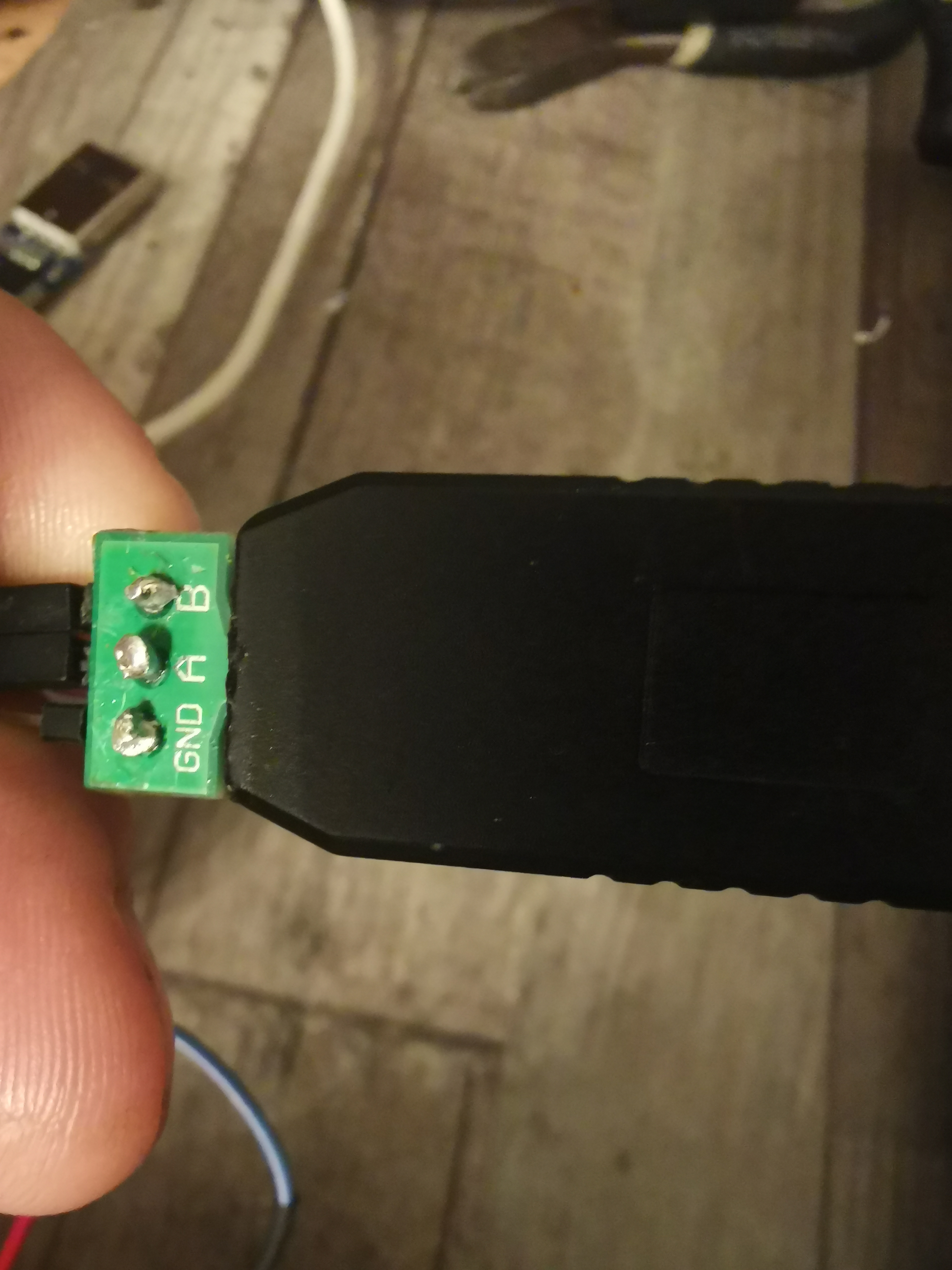

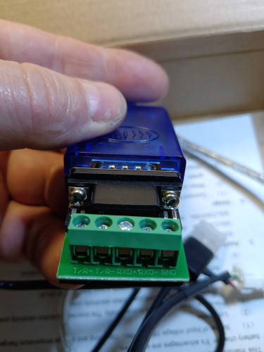

Bessen wären du sagst mir wo a und b von deinen USB Geräte hin gehen denke 13 23 29 und 7
Ich habe mehre dogel mit 485 einmal eine Schwarze welches hier oft von Amazon gezeigt wird damit habe ich damals mein 555D ohne Probleme gemacht.
Und ich habe noch ein blaues welches für niu Motor Update sind aber da steht auch 485 drauf.
Wie gesagt komme nicht rein 😭 ins ST
Gruss Uwe

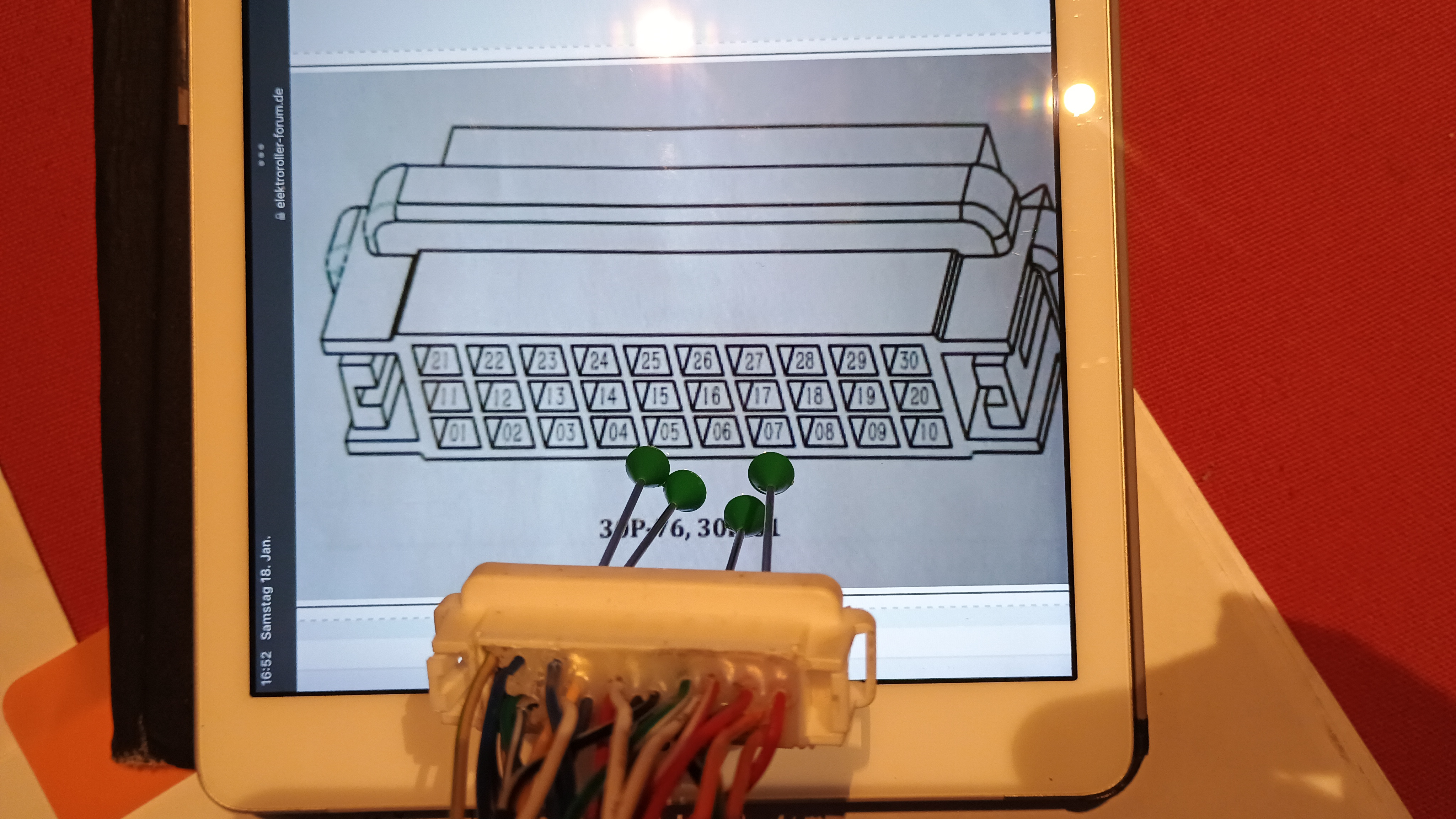

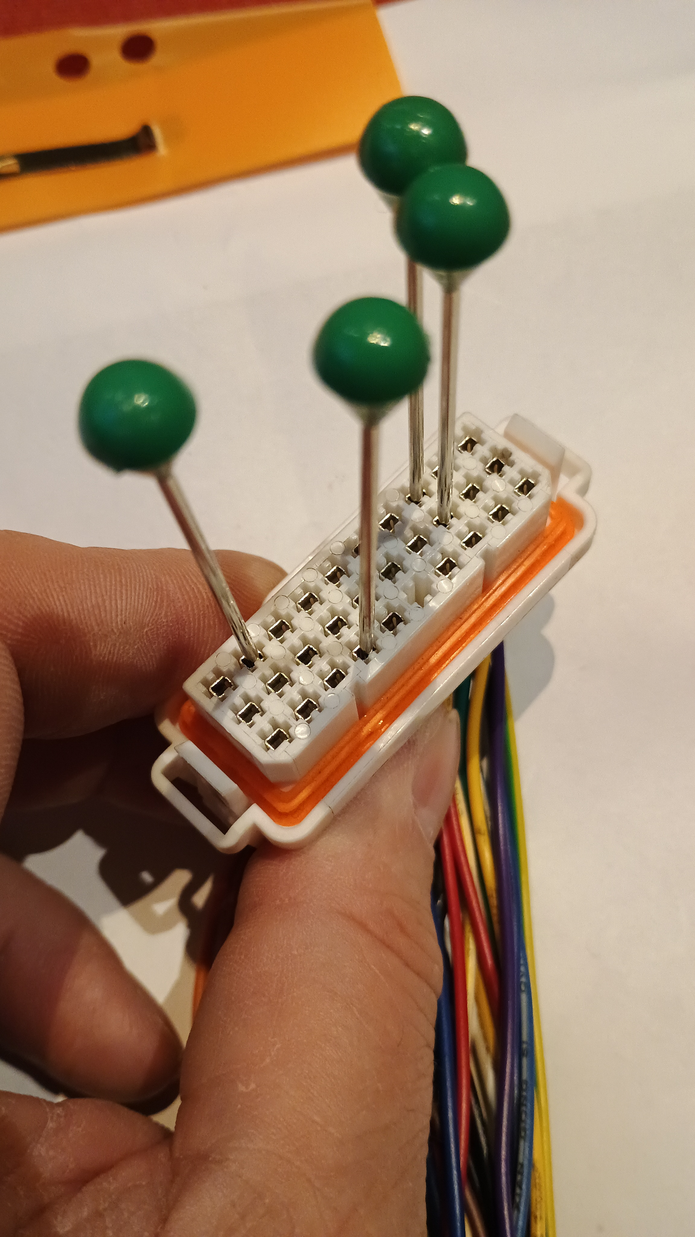

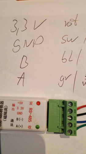

Stecker geholt und gemessen. Das mit dem Stecker von hinten und vorne wird gerne verwechselt, normal steht da auch eine 1 und 30 dran.
Das Kabel passt an Lingbo, aber in der Konfiguration von DUNE!!
Stecker wechselt Farbe
Ich deute den Stecker so .

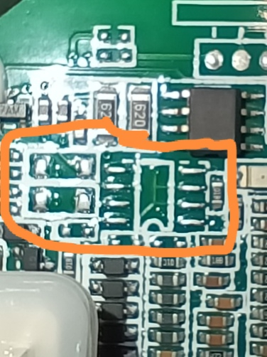

Hi

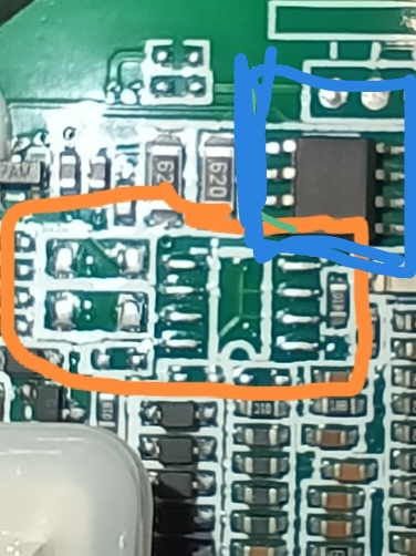

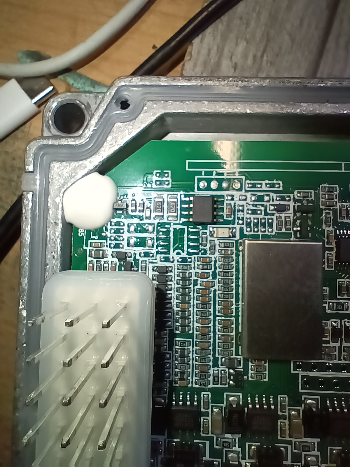

Habe alles ausprobiert bekomme keine
Verbindung zustande.
Denke das ich kein kommunikationsschip habe.
Habe das Steuergerät mal aufgemacht.
Kann das jemand bestätigen ob an der Stelle wirklich der Chip fehlt
Gruss Uwe
Zuletzt geändert von Uwe72 am Sa 18. Jan 2025, 23:22, insgesamt 1-mal geändert.

Oh, das Thema gibt es auch , aber hast du den Controller zum programmieren gekauft oder die Idee gehabt ihn zu programmieren und es ist der Originale vom Fahrzeug??
