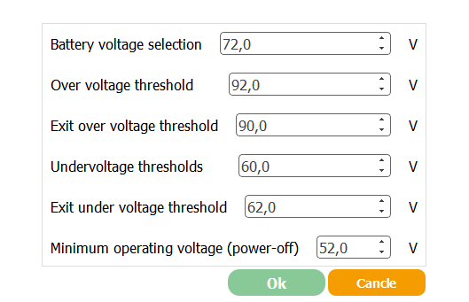

Erste Frage. Ich möchte gern die Reduzierung der Leistung bei 50% und bei 30% Akku verschieben auf 25 und 20%. Ich würde vermuten es sind folgende Einstellungen, aber mir fehlt es an Fachwissen.

Ich versuchs mal: die obere Grafik scheint plausible Daten für einen 20S Akku zu enthalten. Die solltest du nicht ändern. Das sind quasi Spannungswerte bei denen der Controller aus Sicherheitsgründen komplett abschaltet, bzw. Schwellwerte, bei denen er wieder einschaltet.

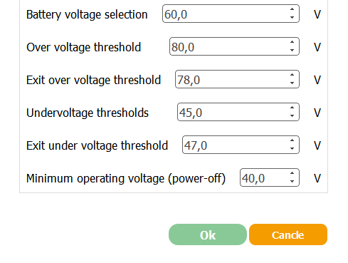

Dementsprechend ignoriere ich mal komplett die untere Grafik. 8-)
Bevor du was änderst, solltest du dir darüber im klaren sein was du änderst und welche Auswirkungen das hat.

Unter dieser ersten Frage hast Du zwei Bilder gepostet, die ausschliesslich Spannungseinstellungen Deines Controllers zeigen. Diese haben mit Deinem Wunsch aus Frage 1 nichts zu tun und Du solltest diese Einstellungen auch nicht verändern solange nicht Akku und/oder Motor getauscht wurden.

Die untere der beiden Abbildungen sind die second volt parameters und glaub ich unrelevant. bei der Ersten war meine Interpretation aus der wilden Englischübersetzung der V3 Software (bei der V5 gab es garnix sinnvolles), dass der Controller ab dieser Spannung den Strom begrenzt. Das war dann wohl nicht richtig interpretiert.

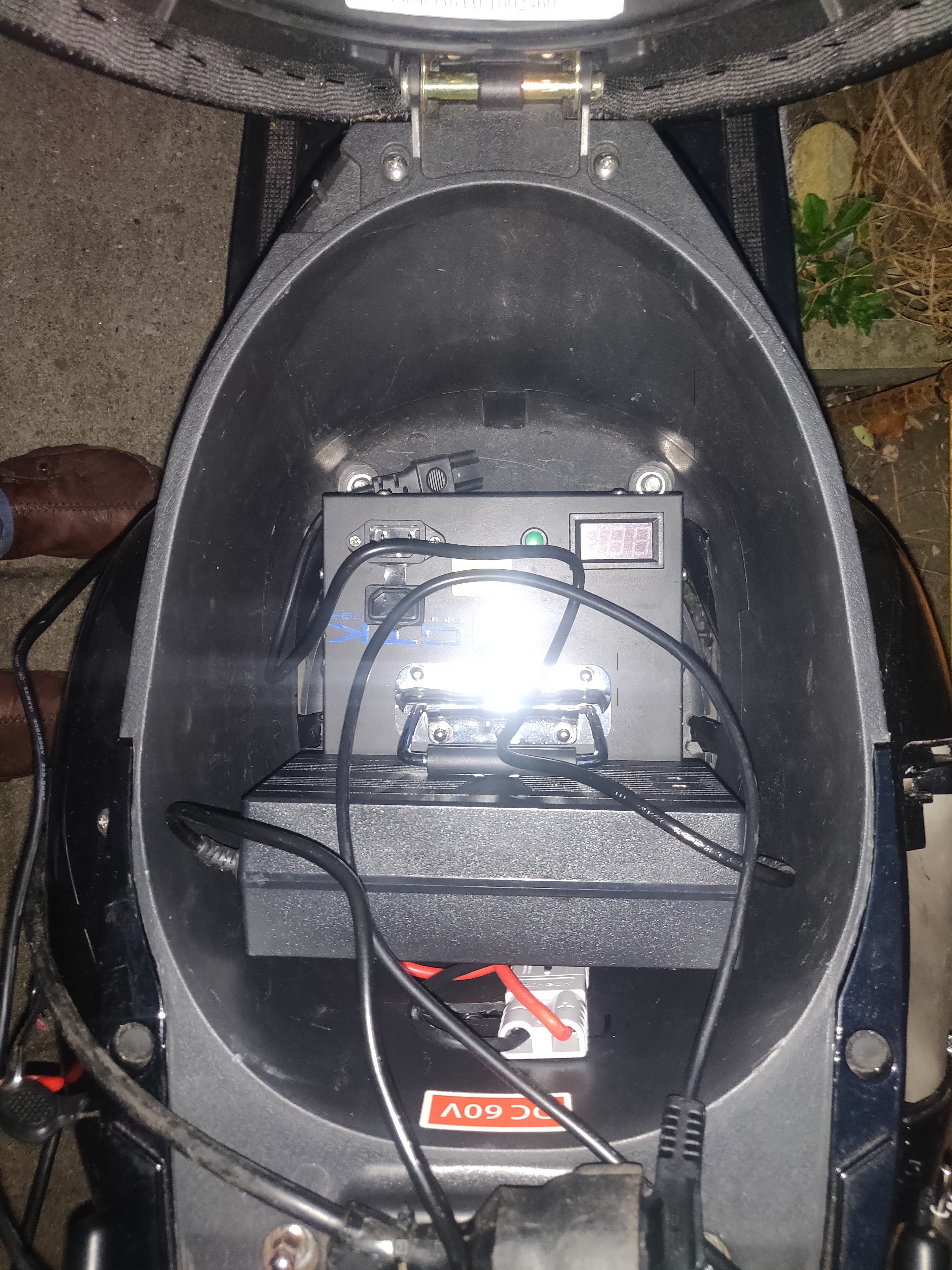

Ich hab die 4 Kabel direkt im Batteriefach liegen, dann ist es keine Fummelei. Sieht man gerade nicht, aber kommt neben dem Anderson raus.
