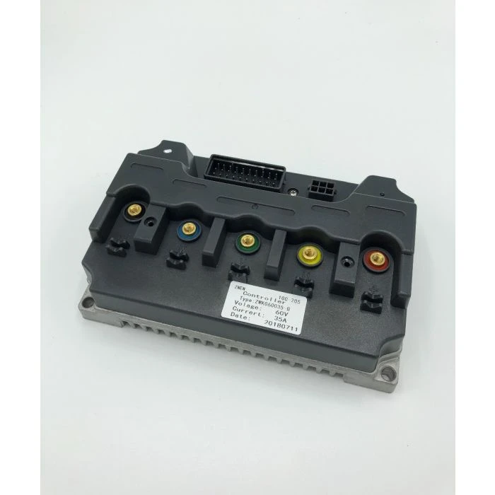

beim Nova Motors eGrace sieht der Controller allerdings so aus:
Zumindest das aktuele Ersatzteil.
