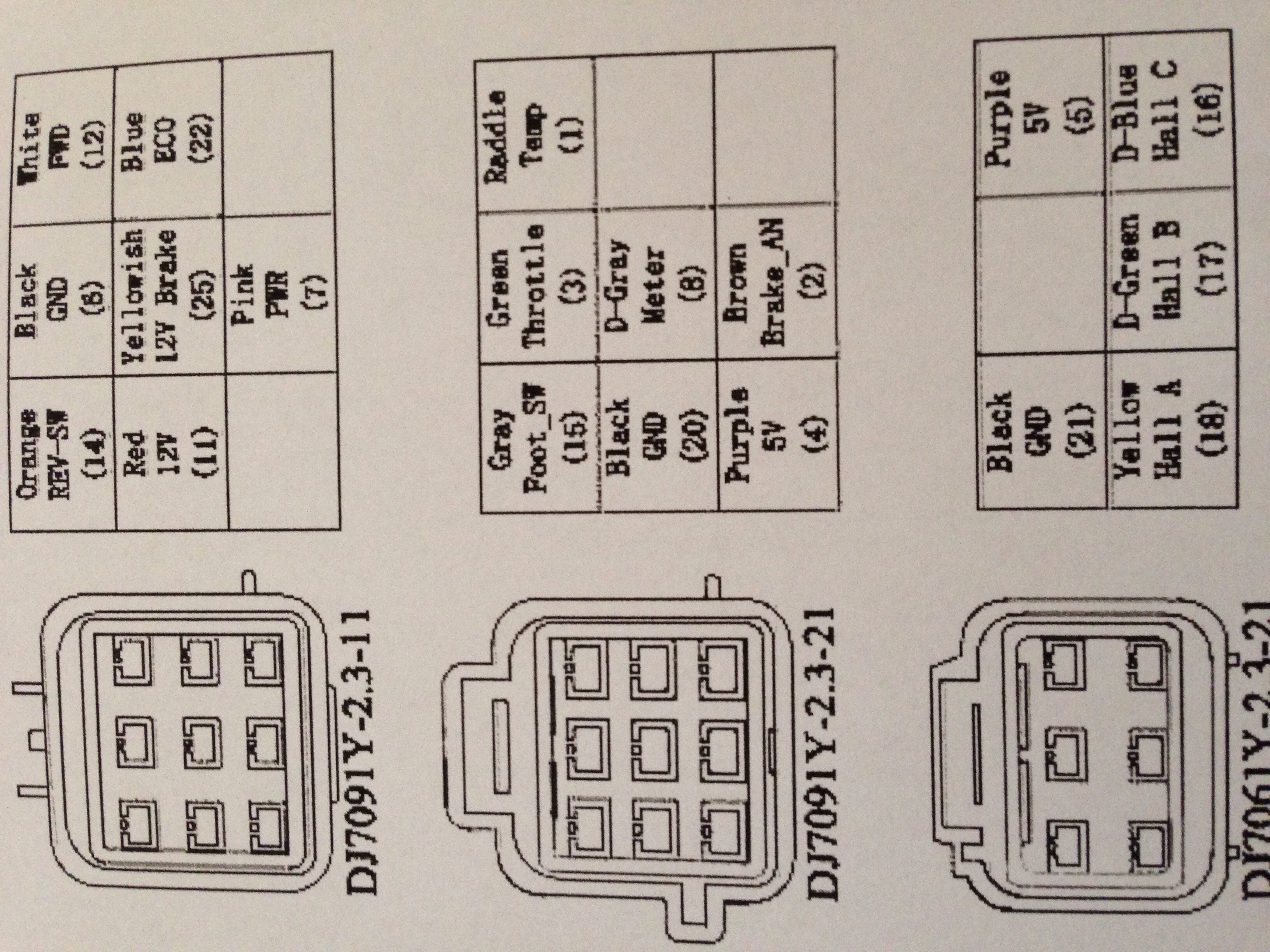

Baue gerade mein erstes E bike und hab mir dafür einen Kelly Controller gekauft, einen KLS6030S,
Vielleicht kann mir ja jemand Helfen, mit den Anschlüssen der Hall-Sensoren und Gas bzw. Bremse, bin neu auf dem Gebiet.
Anschließen will ich die Hallsensoren/Gasgriff und bremsunterbrechung
Hallsensoren:
Bei mir kommen vom Motor 6 Kabel, bekommen die 1x GND und 1x5V??
Hallsensoren:

Ja danke hab ich schon gemacht (Das in deinem Link ist das Falsche)
Problem was ist, die grüne LED geht nicht an ?
Denke es muss ein Pin überbrückt werden, und so zu sagen als schalter dienen.
Oder was meinen die mit PWR Schalter??

Der Controller erwartet auf dem Power Eingang normalerweise Batterie Plus - sonst bleibt er aus. Gibt es denn keinen Schaltplan in der Controller-Doku? Früher war Kelly in dieser Hinsicht vorbildlich...
