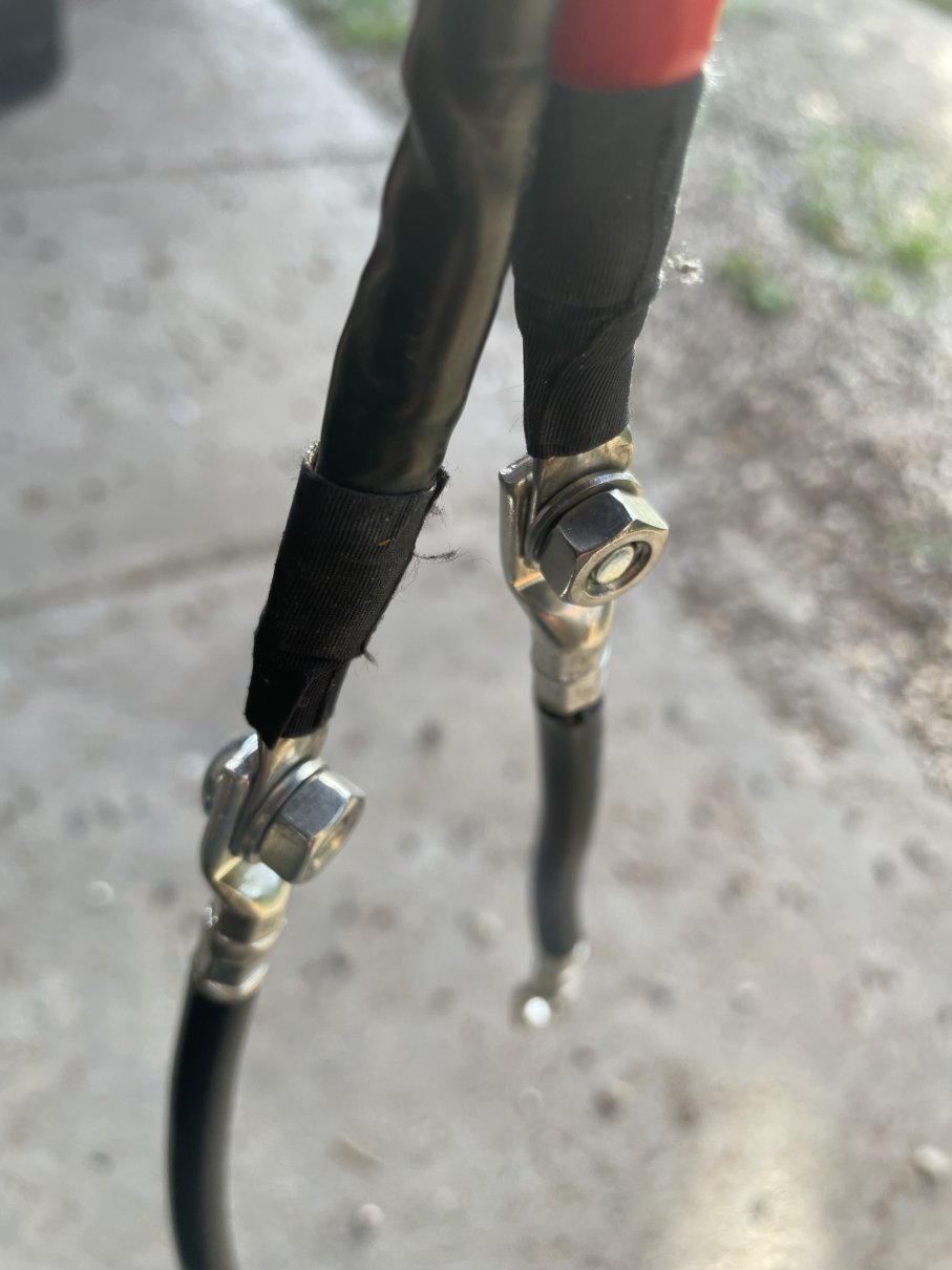

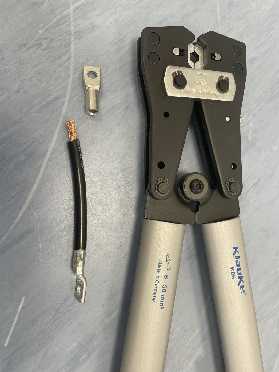

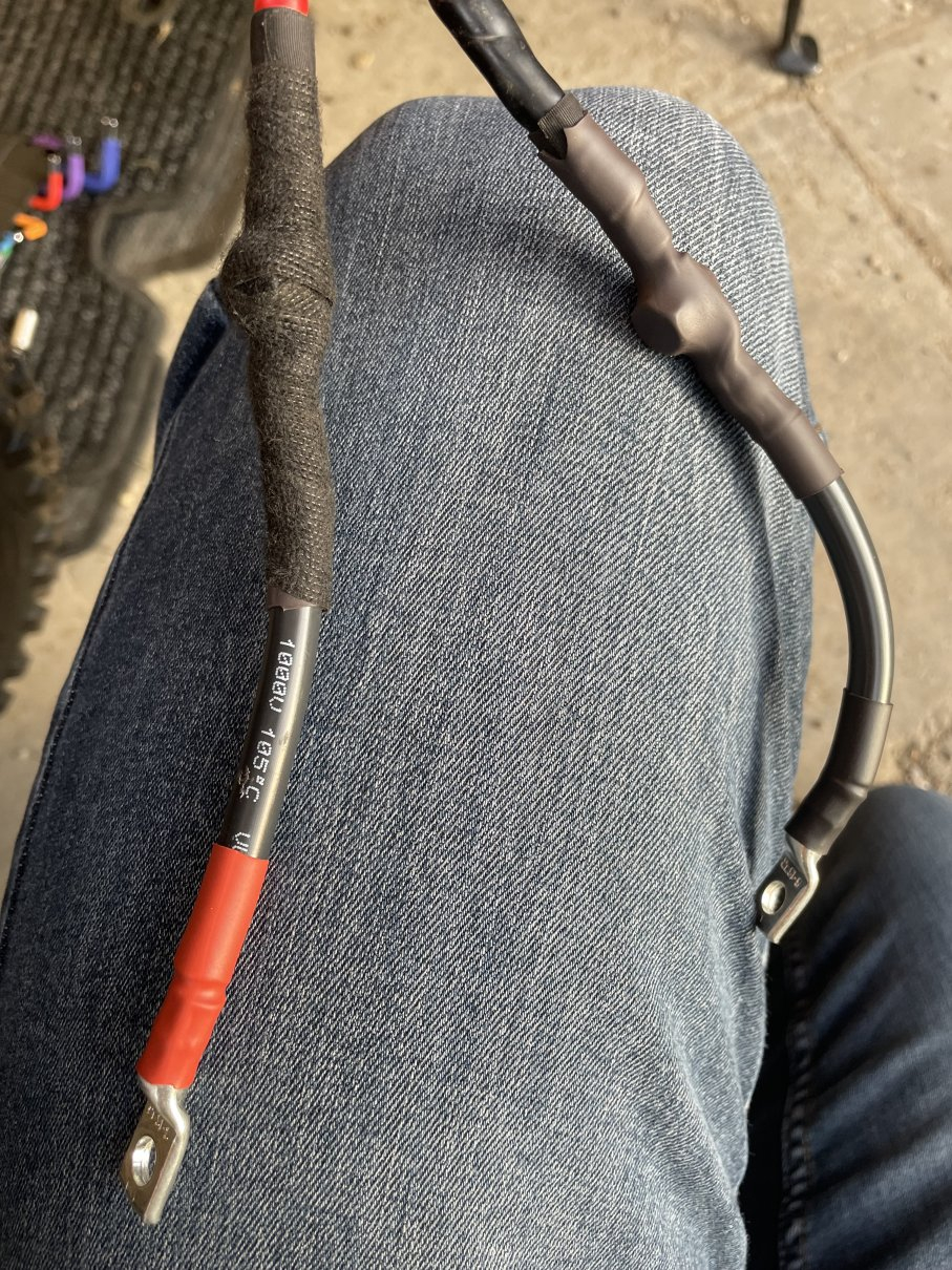

Sur Ron mit Sabvoton Controller - Verlängerung Batteriekabel
Die Kabel zum Motor reichen in der Länge, die kann man so lassen. Aber die Zuleitung von der Batterie ist zu kurz, die muss verlängert werden. Ich habe 16qmm Kabel mit Rohrkabelschuhen versehen, an die vorhanden Kabel geschraubt, dann Schrumpfschlauch drüber und zur Sicherheit noch etwas Gewebeband.

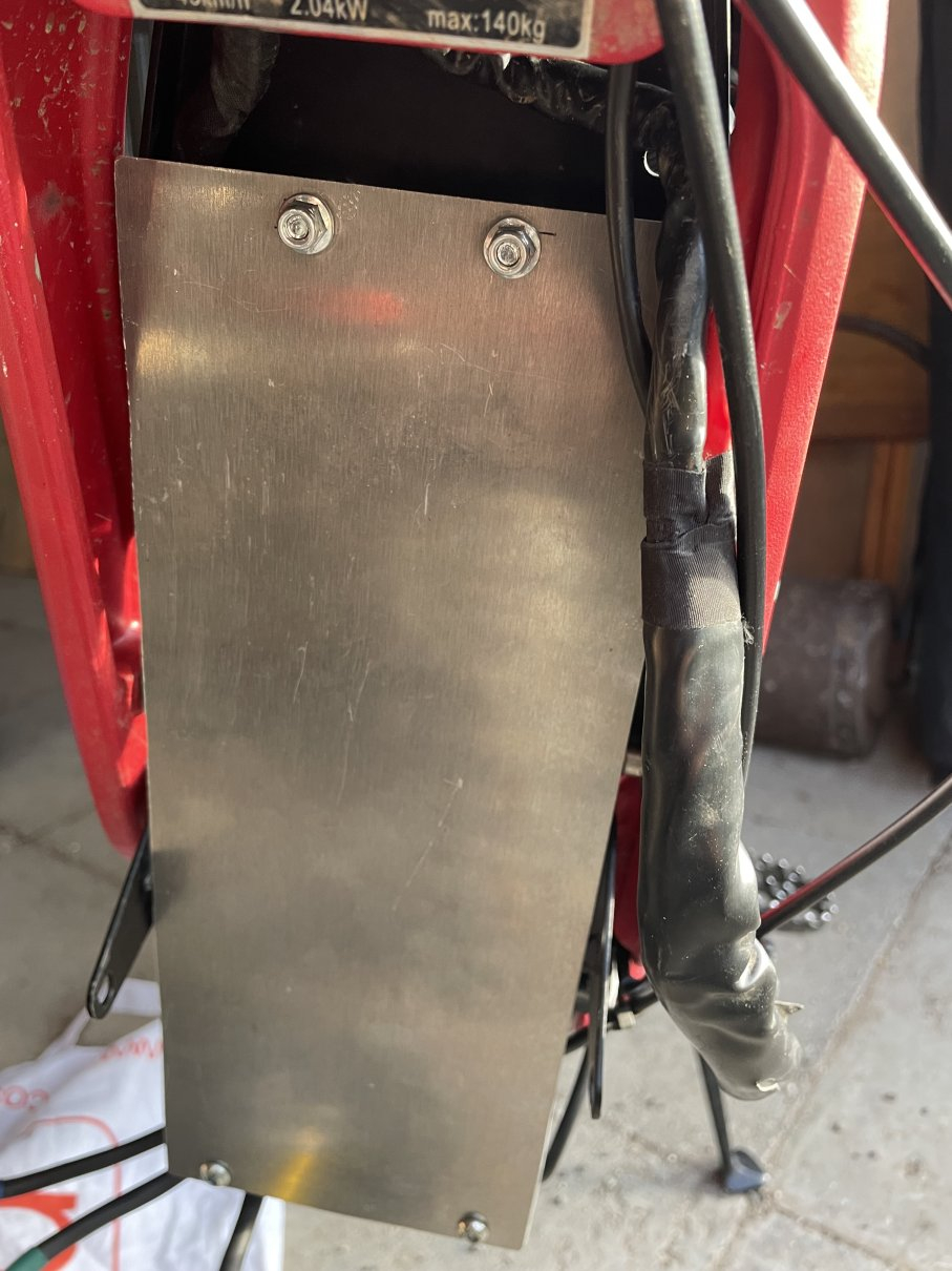

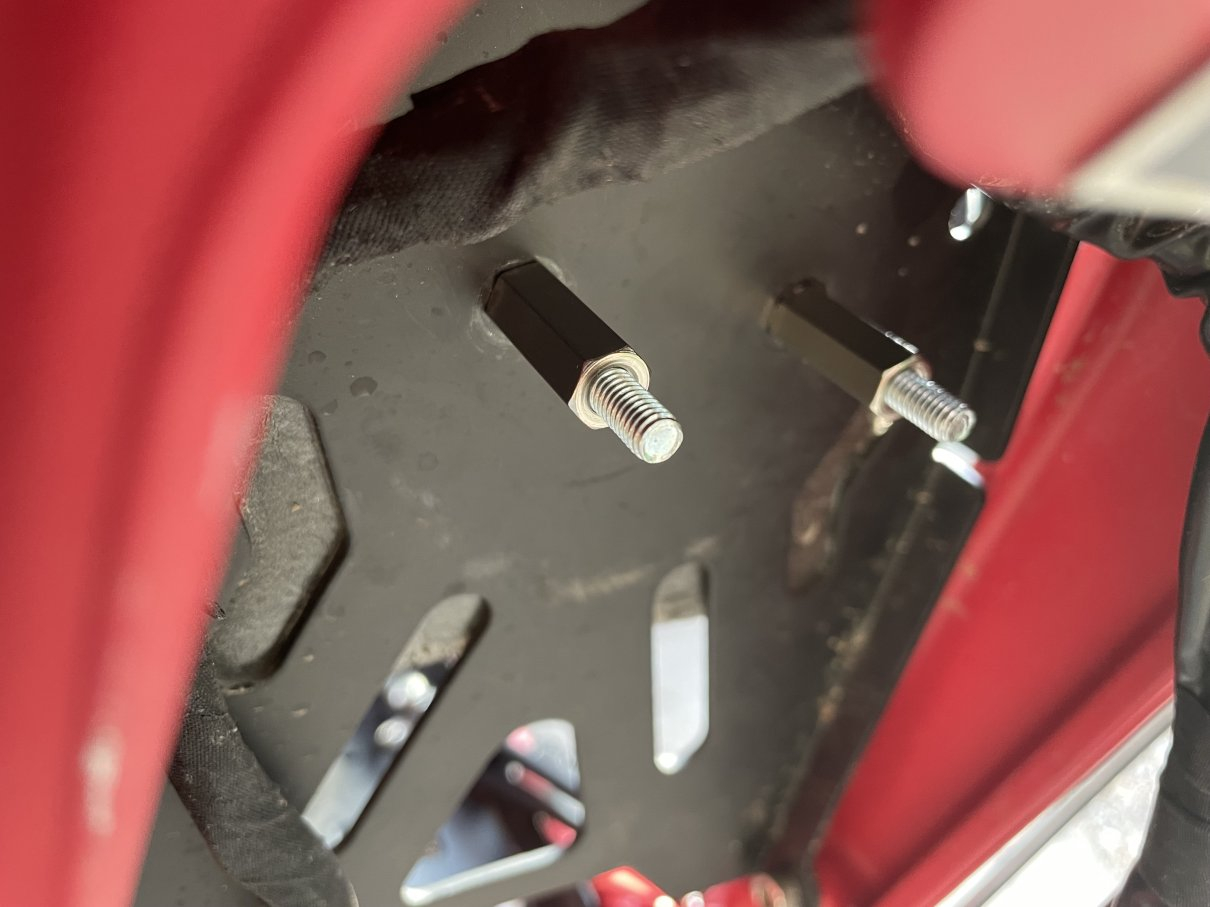

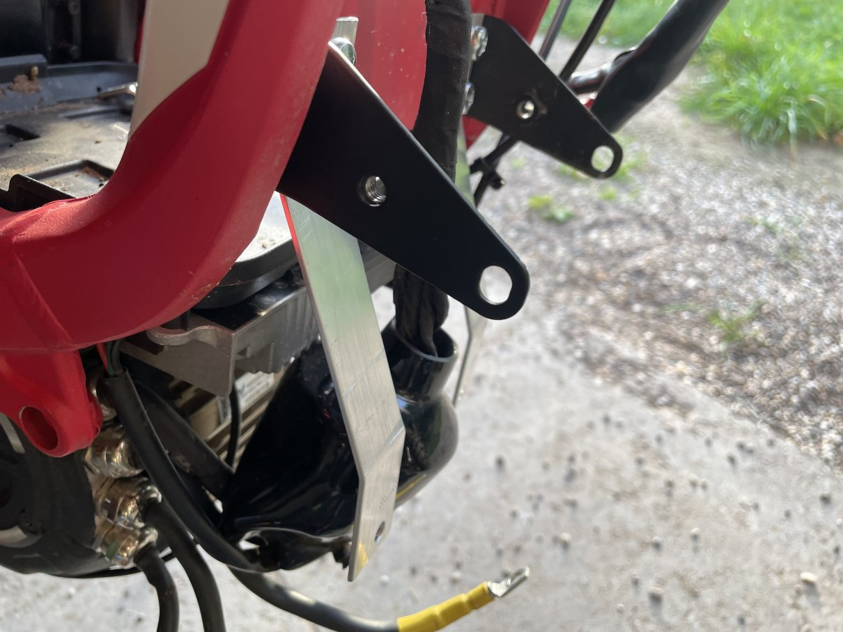

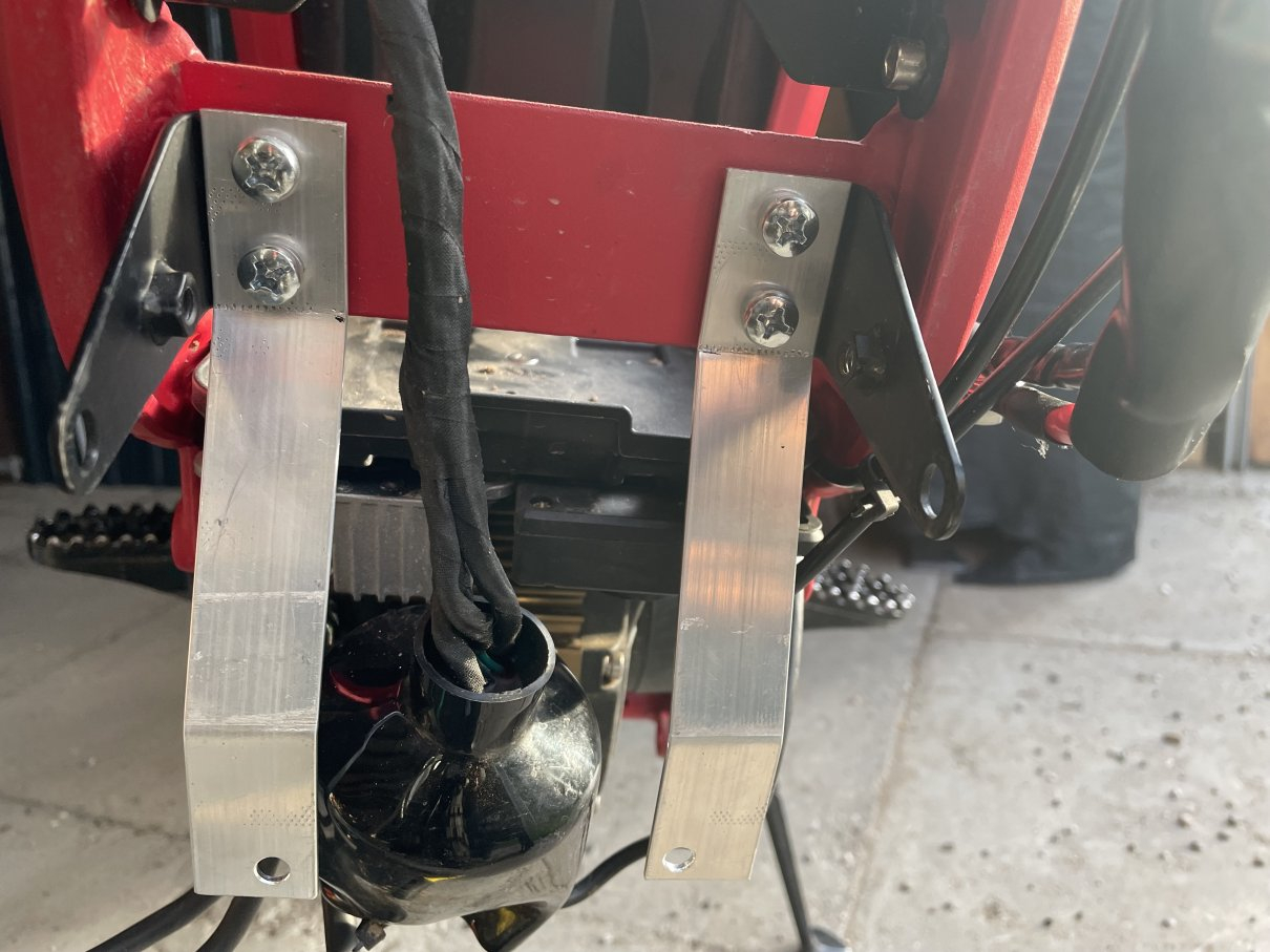

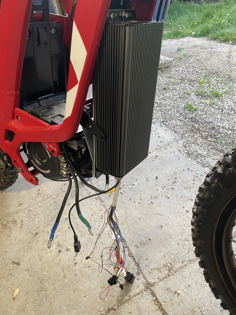

Sur Ron mit Sabvoton Controller - Montage des SVMC 72200
Der Controller ist ganz schön groß und man muss schon etwas basteln, um den zu montieren. Wichtig ist, dass man sich die v2 Version kauft. Die hat die Befestigungswinkel an den kurzen Seiten. Die Winkel sind aber aus sehr dünnem Material und haben sich bei den Testfahrten ordentlich verbogen. Daher habe ich mir als Stabilisierung ein 2mm Aluminiumblech in der Größe des Controllers zugeschnitten. Eventuel kommt noch irgendwas doppelseitig klebendes zwischen Alu und Controller.
Zur Befestigung oben habe ich längere Schrauben montiert und auf diese M5 Distanzhülsen mit 2cm Länge geschraubt. Dann ist hinter dem Alu Platz für die Kabelführung. Unten habe ich mir zwei Aluflachstäbe gebogen und an den vorhandenen Befestigungspunkten montiert. Sollte alles auf den Bildern erkennbar sein.
Als nächstes müssen die Steuerkabel verlängert werden.

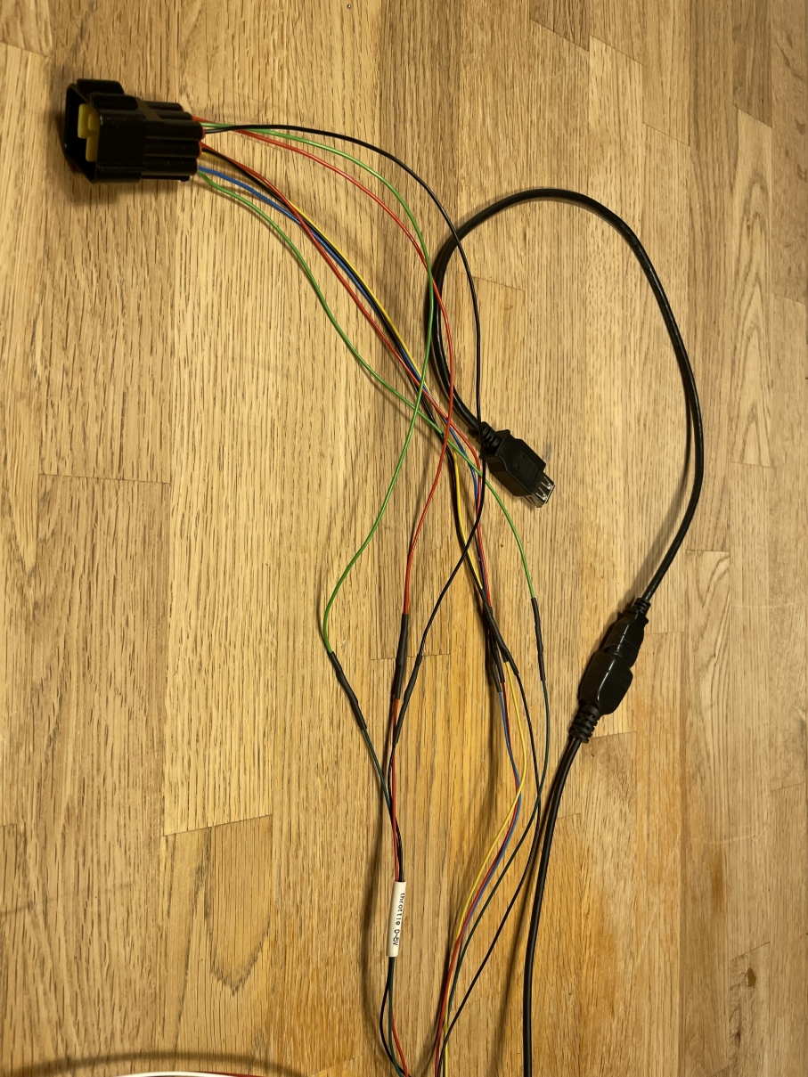

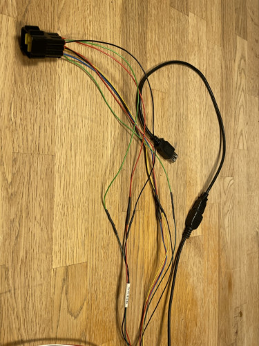

Re: Sur Ron mit Sabvoton Controller
USB Kabel für den Bluetooth Stick und die Hallsensor- und Gaskabel sind verlängert und mit Stecker versehen.
In Deutschland habe ich keine passenden Stecker für die Sur Ron gefunden. Aber auf Aliexpress gibt es welche.
Folgende Suchbegriffe helfen:
9pol DJ7091Y-2.3-11 / DJ7091Y-2.3-21 alternativ wohl auch FW-C-9M-B FW-C-9F-B
8pol DJ7081Y-2.3-11 / DJ7081Y-2.3-21
3pol DJ7031Y-2.3-11 / DJ7031Y-2.3-21
Ich habe mir die DJ Variante geholt, die passt definitiv. Momentan ist nur der 9 polige Stecker angeschlossen. Die Hallsensorkabel sind farblich 1 zu 1 aufgelegt (rot auf rot, blau auf blau, sw/sw, ge/ge, gn/gn). Einen Anschluss für den Motortemperatursensor hat der Risun nicht. Die Gas-/Throttle-Kabel vom Controller werden farblich passend aufgelegt. Schwarz auf schwarz-weiß, rot auf rot-weiß und grün auf grün-weiß.
Den dreipoligen Stecker benötigt man höchstwahrscheinlich gar nicht. Das ist der Bus für die Kommunikation mit dem Display, das funktioniert aber nur mit dem originalen Sur Ron Controller.
Der achtpolige Stecker dürfte Brems-, Speedlimit- und Ständer-Signale führen. Das habe ich mir aber noch nicht angeschaut. Muss später mal sehen, was ich davon benötige.
