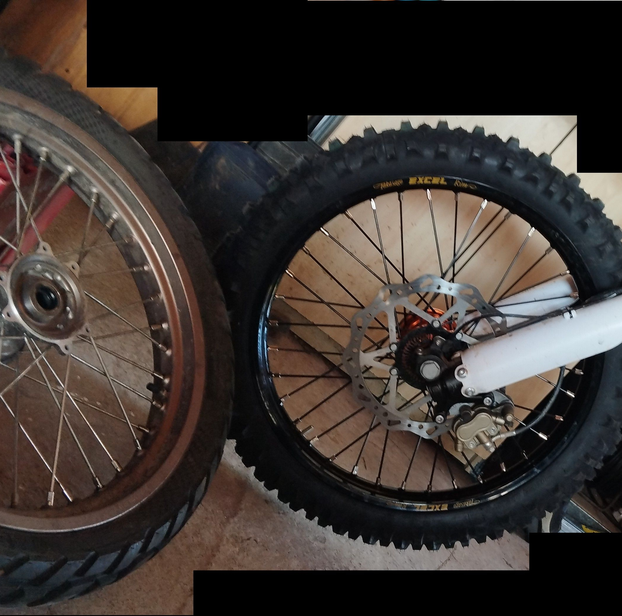

Re: Storm Bee - Radsatz
Update:
Vorne passt die Honda crf Nabe (mit den Abmessungen der blauen von Seite 1 des threads) mit den original Storm bee Spacern ziemlich perfekt.
Die Bremsscheibe schleift ein bissle, aber nach 50km sollte das eingeschwungen sein mal sehen.

hab nun endlich das Vorderrad fix & fertig. 1.6" Felge.
Das Hinterrad ist noch in Arbeit...

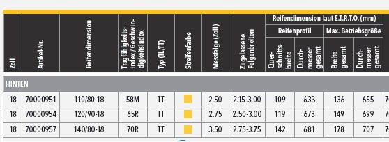

Fährt irgendwer 'nen 140/80-18" Schlappen hinten auf der Storm Bee? Passt das?
Ein 120/90-18" soll wohl passen... hat den jemand drauf?
Wie viel Platz is'n da noch in der Schwinge?

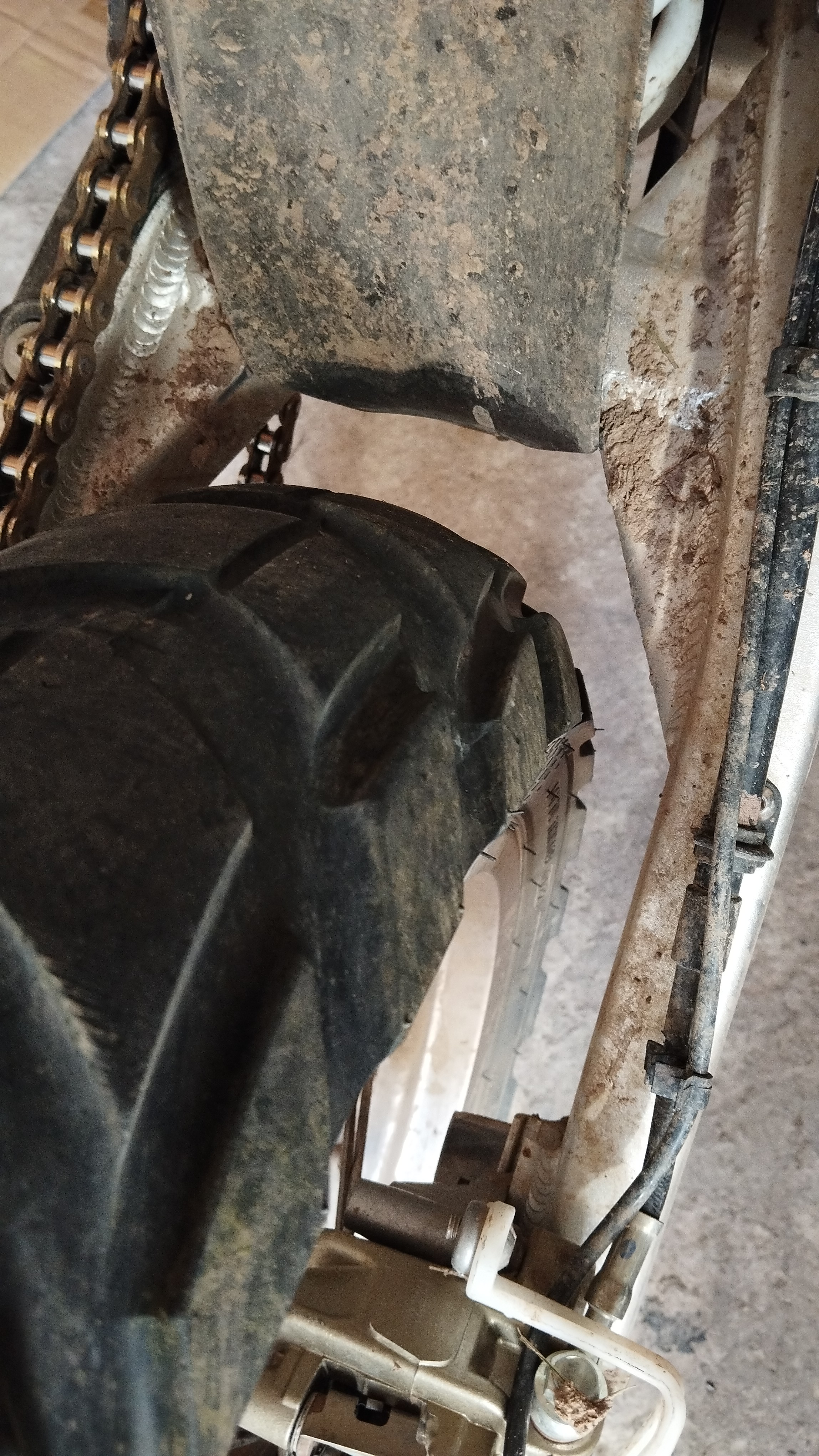

Hi Mxx,
ja hab grad auch Deinen Thread gelesen und die Bilder angeguckt.
Die Schwinge der Storm bee verjüngt sich Richtung Motor leider, bzw ist dort verstärkt.
Hier ein Foto mit dem 140/70-R17" Reifen Das ist bei der ultra bee anners.
Aber ich glaub ich bin mutig und schneide falls es eng wird einfach die äußeren Stolen ab
Is ja eh nur für offroad...
Kette sieht bei Deiner ultra bee mit den 120/90-R18 eng aus.
Bei der storm bee is bei dem 140/70-R17 massig Platz.

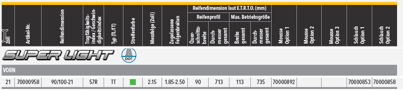

...werden bei Stollenreifen die Stollen eigentlich mitgemessen bei der Breite?
Also ist ein 140er Reifen mit Stollen ca. 140mmbreit oder ohne und kommen die dazu?
Hier beim Mitas Terra Force-EF gibt es die Querschnitttsbreite und die Breite gesamt... das riecht danach das die Stollen dazu kommen !!! Shit.
Ich hoffe das die 2.5" Felgen die Breite etwas reduzieren.
Zuletzt geändert von rollergirl am Di 8. Apr 2025, 23:13, insgesamt 1-mal geändert.
- rollergirl
- Beiträge: 64
- Registriert: Do 2. Aug 2018, 11:54
- Roller: Explorer E-Cruzer
- PLZ: 5
Der heute montierte Vorderreifen MITAS 90/100-R21" TERRA FORCE-EF SUPERLIGHT
auf der 1.6" Felge hat bei ca. 1.6bar gemessen:
- 75mm Breite ohne Stollen
98mm Breite mit Stollen
