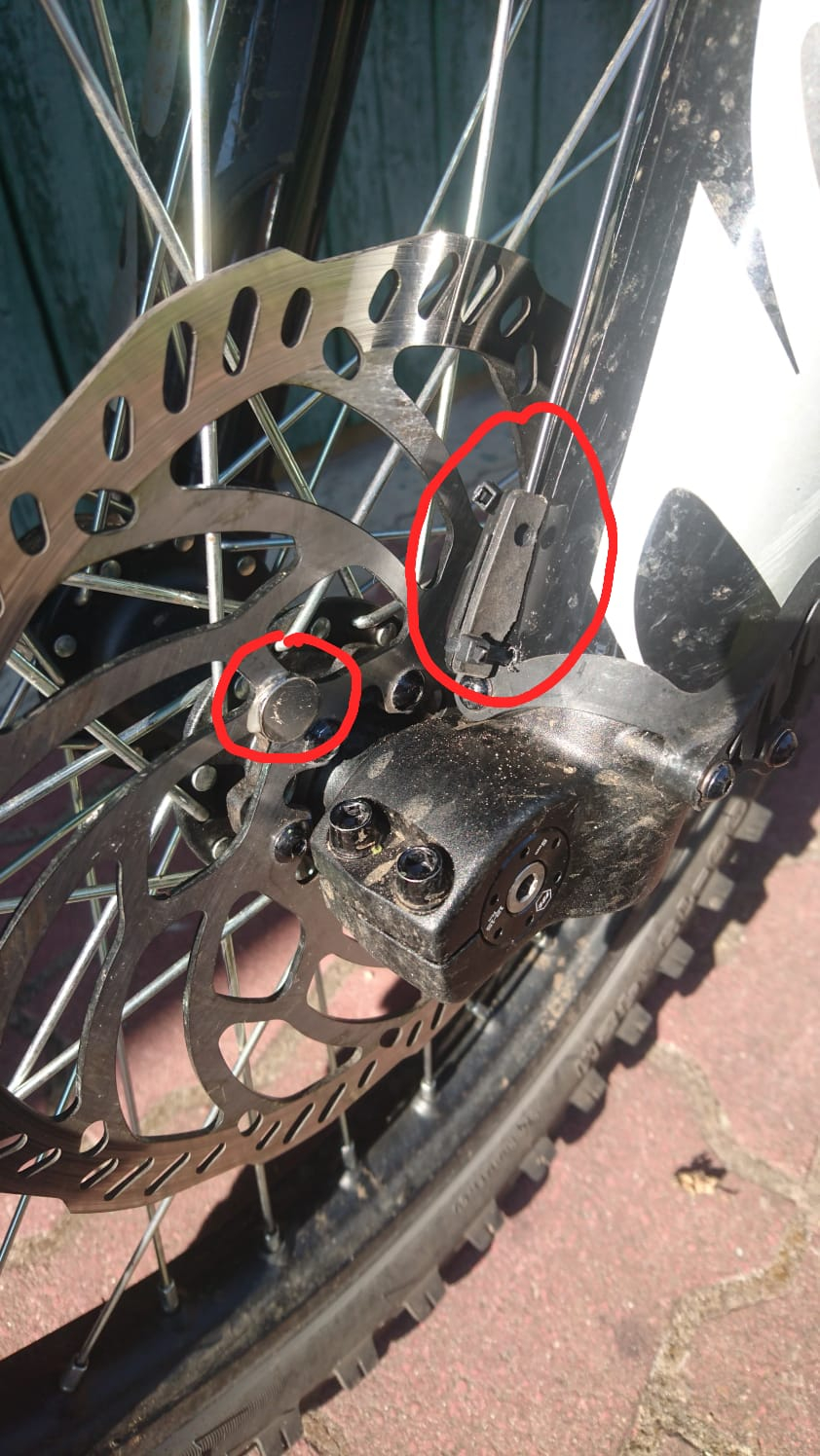

Ich möchte einen Fahrradtacho an die Surron bauen.
Aber die Speichen sind so weit weg von der Gabel.
Bliebe noch Magnet in Bremsscheibe.
Hat jemand sowas schon?
Wäre für Tipps dankbar!

moin.
kleiner neodym magnet 4x4 mm in m5 inbusschraube (bremsscheibenschraube)
einfach lose eingesteckt, damit man ihn wegen schraube lösen entfernen kann.
und den tachonehmer mit karosserie- pur kleber oder silikon am
gabelfuß angeklebt.
hält dort seit 2 jahren.
gruß horst.
gabelfuß angeklebt.
gruß horst.

Moin Horst!
Ja, vielen Dank!
Das werde ich so in Angriff nehmen.
Melde mich, wie es ging!
Gruß mike
Ja, vielen Dank!
Gruß mike

Habe Sigma Pure GPS gebracht gekauft und dran gehabt.
Kam damit nicht zurecht.
Der ging ja gar nicht von selbst los!
GPS verloren u d sowas. Vielleicht lag es am Gerät oder ich hatte falsches setup.
Hab ich verkauft.
Hab mir ein Magnet zum ankleben an Bremsscheibe gekauft u d werde den Nehmer auch irgendwie andengeln.
Melde mich!
Hab ich verkauft.
Melde mich!

Damit kommt ein Impuls beim Sensor an. Originalmagnet war zu schwach!
Sensor hab ich mit Kabelbinder am Gabelschützer befestigt.

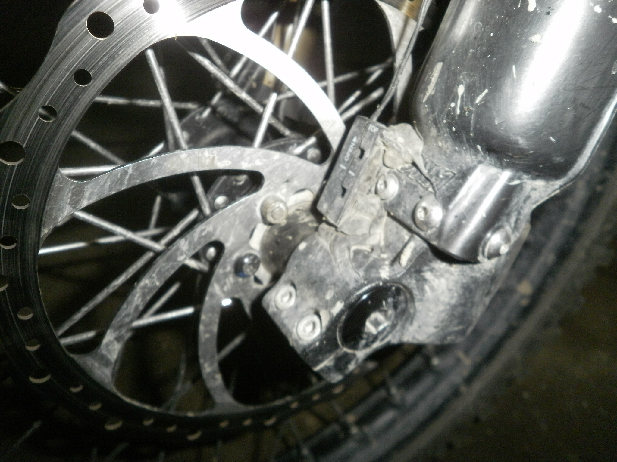

Es passt ein 90 breiter Reifen drauf!
Geht das bei denen auch?
Etwas nah an der Kette, oder?

Heißt deins ist auch 8mm nach links außermittig gespeicht? Wie ist es mit er Übersetzung? Ein kleineres Rad wirkt ja wie eine kleinere Übersetzung. Wie schaut es mit dem überrollen von Hindernissen aus?
