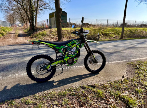

Endlich wird das Wetter besser. Aus dem Winterschlaf geweckt. In 2 Wochen kommt der SuMo Radsatz von Milk Racing.
