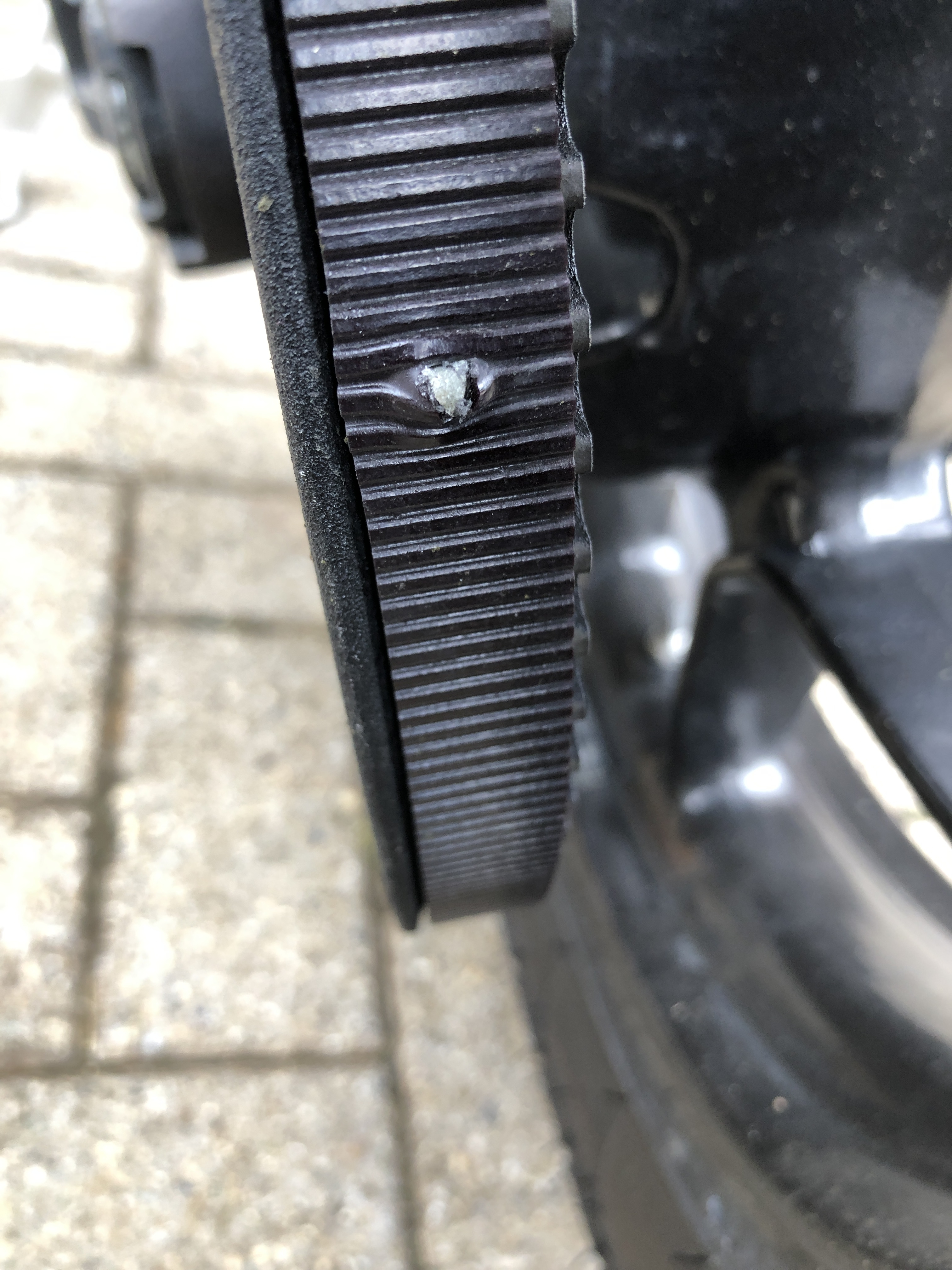

Da bei Kilometer 950 ja der originale Primärriemen verschlissen war, habe ich ich einen neuen eingebaut.
Dieser lief irgendwie von Anfang an nicht richtig rund. Irgendwie war immer ein Quietschen / Wummern vorhanden. Hab den Primärantrieb mehrfach überprüft und neu justiert. Naja brachte nix. Nach nur 250km ist mir der zweite Riemen in einer steilen Bergfahrt mittig gerissen... Warum keine Ahnung?
Diesmal habe ich kein Spray genutzt :o , dei Spannung war meines Erachtens wie zuvor...
Egal, jetzt habe ich auf 420 Kette X-Ring umgebaut und ca. 200km damit gefahren. Also leises durch den Wald rollen ist Geschichte... :shock:
Dafür ist die Gasreaktion direkter und es sollte in reinem Gelände langlebiger/zuverlässiger sein. Wir werden sehen.
Aktueller Kilometerstand 1.500.
Der zweite original CST Offroadreifen (von vorne nach hinten gewechselt) ist jetzt auch fertig. Ich finde diesen immer noch sehr passend, leider ist er aber schwer oder nur teuer zu bekommen.
Daher hatte ich bereits den Michelin Starcross 5 medium in 70/100-19 für hinten besorgt. Dieser ist mir aber mit 3,2kg im Vergleich zum CST mit 2,0kg zu schwer.
Jetzt habe ich mir den Pirelli Scorpion MX32 midsoft in 70/100-19 bestellt. Dieser ist mit 2,5kg deutlich leichter.
Also werde ich folgende Kombi nun testen:
Pirelli Scorpion MX Extra J 70/100-19 vorne (2,3kg)
Pirelli Scorpion MX32 midsoft 70/100-10 hinten (2,5kg)
Beiträge: 19428
Re: Meine Sur-ron Offroad Performance und Upgrades
Zahnriemen und Gelände passen nicht zusammen. Selbst nur Rollsplitt und Zahnriemen sind inkompatibel...
Nur weil der Stein mittig durch den Riemen gedrückt wurde ist er nicht gleich gerissen. Kaputt ist er trotzdem, fast neu :evil:
