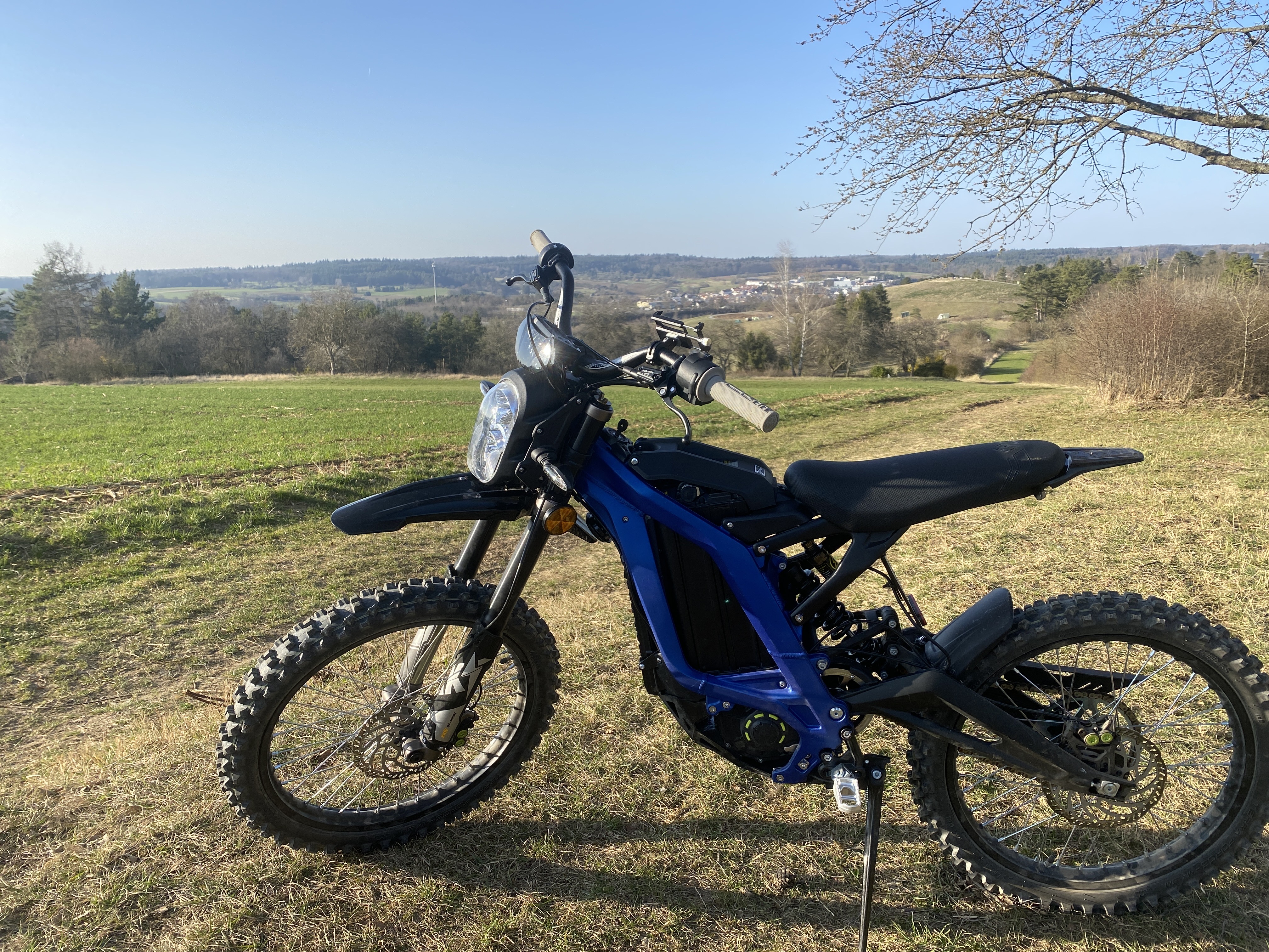

Bin auch neu hier habe die selbe sur ron wie du nur als strassenversion und dann umgebaut zur off-road Version.
Ich habe die Reifen bei Gruber Parts im Gp packet geholt Vollcross
reifen.

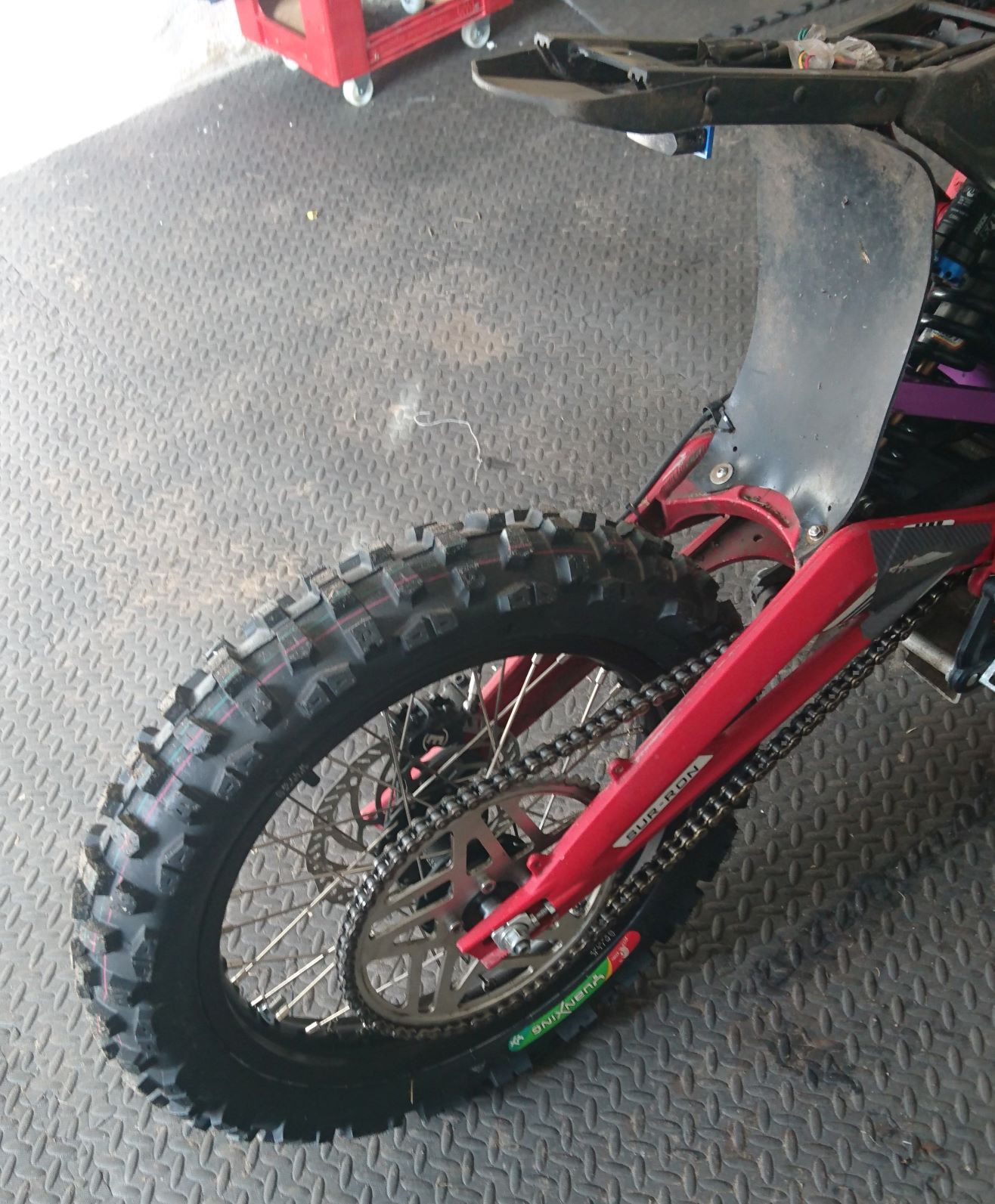

Hab jetzt hinten mal ein 16er mit 90/100er Enduroreifen eingebaut.
Mal sehen wie es fährt.
